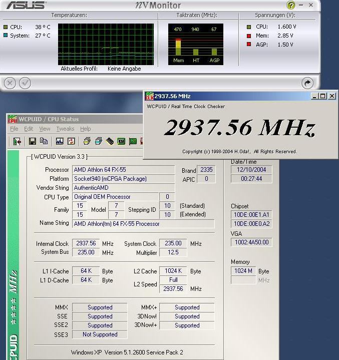

sooo...
also noch mal vielen Danke an alle für die ganzen Tips !
komme leider nicht über die 235 FSB hinaus - wird wahrscheinlich das Board limitieren..
Timings sind 2-3-3-6 1T
multi 12,5
Vcore 1,6V
= 2940 MHz
alles was über 2950 läuft wird instabil - egal bei wieviel Vcore
http://service.futuremark.com/compare?3dm05=363033
gruss
morb
