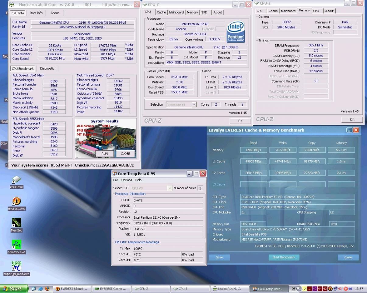

noch ein kleiner Tweak des RAMs, solch einer bewirkt auch noch mal was, Kopie um ~ 500MB/s gestiegen! :wink:
585MHz @cl 5-5-4-12 und blos 2.1V // das sollten die guten ollen Microns sein, würde mich jucken, die HS abzunehmen, obs D9GMH oder doch D9GKX sind, welche darunter schlummern....:fresse:

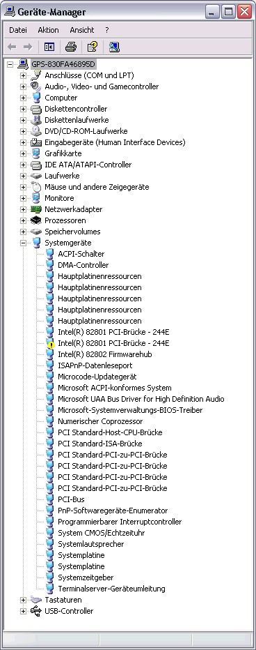

PS: Lüfter-steuern geht bei mir auch noch nix, weil der SMBus doppelt im GM unter Systemgeräte ist. Wie sieht das bei euch aus oder wie heisst die richtige Intel PCI-Brücke, welche zu installieren ist? :confused:

so nun ist Alles in Butter, hab die HDD und Graka aus dem AMD X² (Vorsys) ausgebaut und siehe da, er lief sogar damit hoch, hat dann Alles fast selber und richtig ausgetauscht, nachdem ich die nVidia-Treiber entfernt hatte und nun ist Ordnung im GM :)
