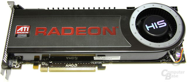

Mal zum Größenvergleich:
HD 4870:
GTX 260:
Man sieht deutlich, dass die Ati-Karte kürzer ist... gut, die 2x 6 pol. Stromanschlüsse sind bei der Ati-Karte nach hinten ausgerichtet, aber wie schon bei der 8800GTX befinden sich die Anschlüsse der GTX 260/280 auf der Oberseite.
Hier mal eine Pic meiner 8800 GTX:
Also ich denke, die nVidia-Karten sollten dann doch bei den meisten Leuten mehr Platzprobleme verursachen als die neuen ATi-Karten... entspr. Gehäuse natürlich vorausgesetzt.
Selbst die 8800 GTX ist schon 27 cm lang, aber passte ohne Probleme in mein AeroCool Gaming jr.-Gehäuse... nur die Festplatte mußte ich nach oben setzen.
EDIT: Das HD 4870 X2-Monster mal außer Acht gelassen... das ist dann doch wieder 'ne Nummer länger!!;)
