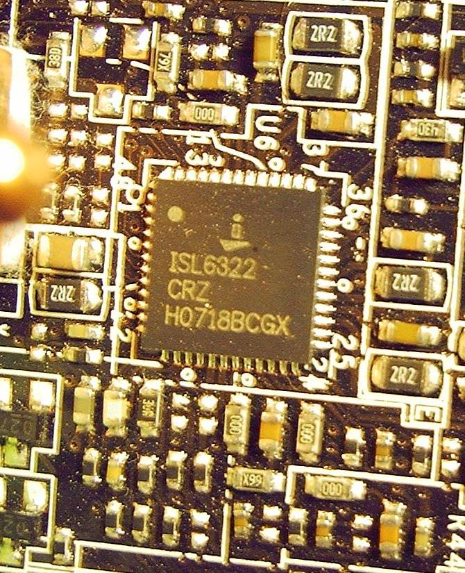

hast du nachgesehen, ob der schaltkreis ein anderer ist?
beim platinum/neo2fr/neo2 fir ist er ja gleich. ich könnte mir gut vorstellen, dass der beim combo auch so ist...
naja, wenn wenigstens der chip gleich ist könntest du es nach der anleitung von hier probieren (post #4)
http://forums.vr-zone.com/showthread.php?t=167817
so schauts aus bezeichnung bis auf die letzte Zeile identisch
attachment.php
Aber für meinen Pentium brauch ich sowas eh net der skaliert sowieso nicht mit der Spannung
Wer von euch wird den unter die Bleistiftzeichner gehen ???
Das erinnert mich irgendwie an die Thouroughbred-Athlon's ,deren Multiplikator mit so einem Mod freigeschaltet wurde... sogar auch mit Silberleitlack. Wisst ihr noch ?!
Nicht immer unriskant diese Geschichte :d ;)
naja, ich hab mich ja schon an dem mod versucht ;)
mal schauen, was ihr so zustande bringt...
Also ich habe eben mal gemessen und habe in etwa 1880Ohm angezeigt bekommen.
Im eingebauten Zustand ist da aber nicht viel zu machen. ich bin schon kaum mit den Spitzen des Multimeters dran gekommen.
EDIT:
@ Lrwr: hat der Mod denn bei dir was gebracht?
