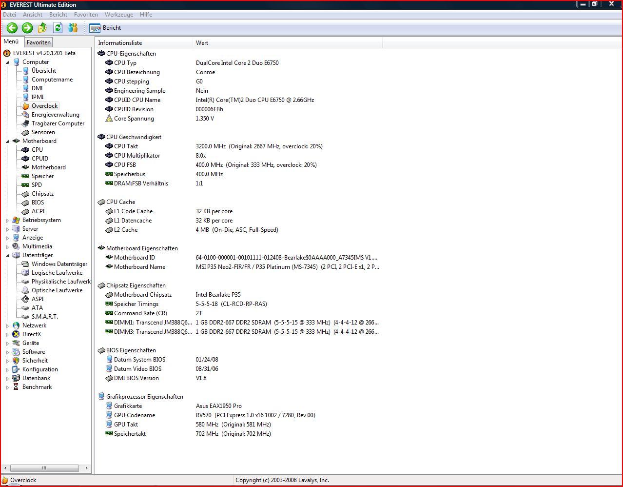

also ein bissl getunt hab ich schon mal. selbst mit meinem derzeitgen speicher und den core spannungen etc komm ich auf nen fsb von 400. sollte ich nun noch was ändern sprich mit was runtergehen oder so? für neuen ram hab ich nun leider kein geld mehr. das board und cpu waren teuer genug
Informationsliste Wert
CPU-Eigenschaften
CPU Typ DualCore Intel Core 2 Duo E6750
CPU Bezeichnung Conroe
CPU stepping G0
Engineering Sample Nein
CPUID CPU Name Intel(R) Core(TM)2 Duo CPU E6750 @ 2.66GHz
CPUID Revision 000006FBh
Core Spannung 1.350 V
CPU Geschwindigkeit
CPU Takt 3200.0 MHz (Original: 2667 MHz, overclock: 20%)
CPU Multiplikator 8.0x
CPU FSB 400.0 MHz (Original: 333 MHz, overclock: 20%)
Speicherbus 400.0 MHz
DRAM:FSB Verhältnis 1:1
CPU Cache
L1 Code Cache 32 KB per core
L1 Datencache 32 KB per core
L2 Cache 4 MB (On-Die, ASC, Full-Speed)
Motherboard Eigenschaften
Motherboard ID 64-0100-000001-00101111-012408-Bearlake$0AAAA000_A7345IMS V1.8 012408
Motherboard Name MSI P35 Neo2-FIR/FR / P35 Platinum (MS-7345) (2 PCI, 2 PCI-E x1, 2 PCI-E x16, 4 DDR2 DIMM, Audio, Gigabit LAN, IEEE-1394)
Chipsatz Eigenschaften
Motherboard Chipsatz Intel Bearlake P35
Speicher Timings 5-5-5-18 (CL-RCD-RP-RAS)
Command Rate (CR) 2T
DIMM1: Transcend JM388Q643A-6 1 GB DDR2-667 DDR2 SDRAM (5-5-5-15 @ 333 MHz) (4-4-4-12 @ 266 MHz) (3-3-3-9 @ 200 MHz)
DIMM3: Transcend JM388Q643A-6 1 GB DDR2-667 DDR2 SDRAM (5-5-5-15 @ 333 MHz) (4-4-4-12 @ 266 MHz) (3-3-3-9 @ 200 MHz)
BIOS Eigenschaften
Datum System BIOS 01/24/08
Datum Video BIOS 08/31/06
DMI BIOS Version V1.8
Grafikprozessor Eigenschaften
Grafikkarte Asus EAX1950 Pro
GPU Codename RV570 (PCI Express 1.0 x16 1002 / 7280, Rev 00)
GPU Takt 580 MHz (Original: 581 MHz)
Speichertakt 702 MHz (Original: 702 MHz)
