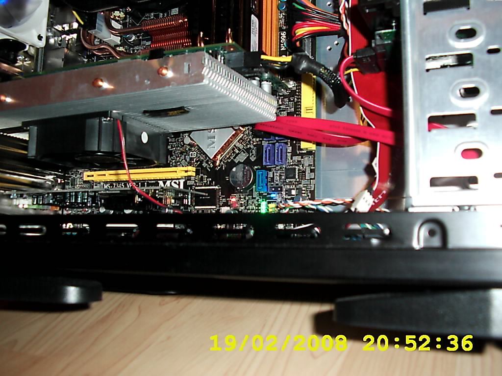

hat jemand auf dem board eine 8800GT mit einem accelero s1 ?
wenn ja, könnte diese person bitte mal ein bild von der seite machen, wo man auch die sata-ports mit drauf sieht.
wäre über ein bild sehr dankbar.
Die beiden oberen SATA werden geblockt.
Da helfen nur gewinkelte 90° Stecker.

Abgewinkelte passen definitiv unter eine 8800GTS G92, ja ?
Hab mir jetz nämlich n paar abgweinkelte bestellt
Es gab auch schon leute die trotz dual slot kühlung normale sata stecker genommen habe allerdings passt es wohl nur sehr knapp bzw. sitzt dann ein bissl schief.
Man wird auch nicht alle vier Plätze mit den abgewinkelten Steckern bestücken können, weil sie sich in dem Fall selbst behindern.;)
doch denk schon die gehen wenn ich mich nicht irre jeweils na aussen weg
€dith: ups doch nicht hab ich mich wohl geirrt hatte da mal bei nem anderen Board gesehen
Ne, gehen alle in eine Richtung weg.
Aber die flachen Kabel die vom Stecker weggehen kann man ja übereinander legen. Das soltle immernoch passen
Naja, aber sie reihen sich ja hintereinander...
Ja sicher. Aber das muss trotzdem gehen. Muss man halt direkt hinterm Stecker ein bischen biegen. Würds ja gern aufzeichnene wie ichs mein^^
Ich weiß schon, wie Du es meinst... sie müssen überlappen. Seid ja nur vorsichtig, dass ihr nichts abbrecht... niemals mit Gewalt reinjagen !!;)
