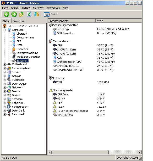

hm ich dachte immer aux wäre was von der grafikkarte wo ihm kein bezeichner
eingefallen ist was mich interessiert hätte wären Temperatursensoren für NB, SB und SpaWas gewesen aber man kann wohl eben nicht alles haben.

hm ich dachte immer aux wäre was von der grafikkarte wo ihm kein bezeichner eingefallen ist
Glaube in diesem Falle ist AUX die MB Chipsatz Temp, kann das jemand bestätigen? Ich bin mir eigentlich 99% sicher.
Korrekt !!;)
Habe mir für die G15 mit Everest's LCD-Unterstützung für diese ein Diagnose-Screen zusammengebastelt, da ist Aux die MBTemp @27°C s. Pic...
