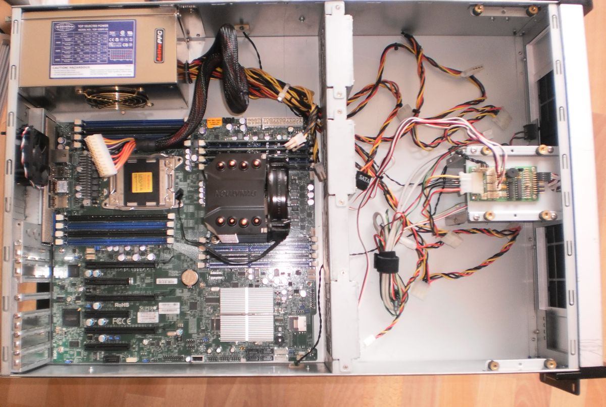

Nabend,
meine Hardware ist heute auch endlich angekommen :)
Morgen wird dann erst mal geschraubt und es gibt hier ja auch noch einige, die von den kleineren E5 Xeons gern ein paar Benchmarks hätten...
Wer mag, kann ja gerne mal einen Blick in meinen Blog werfen und sich da up to date halten. Werde da morgen auch noch ein paar Bilder vom Zusammenbau rein stellen, denn anscheinend haben wir hier ja noch keine, außer den beiden Bildchen von Kullberg :fresse:
Schätze, Dein Kühler wird nicht passen.
Also ich war da auch erst an überlegen, ob das nicht etwas knapp werden würde mit den Maßen, aber ich hab den Kühler gestern Abend mal ins Gehäuse gestellt und das scheint zu passen, auch wenn da noch das Board zwischen kommt und nach oben nur noch wenige Millimeter Luft sind...
Der Kühler ist für 2011 und 3HE freigegeben.
Genau, und wenns nicht passt, dann geht der halt zurück und es kommt ein kleinerer 2HE Kühler drauf.
Habe übrigens grade die Teleskopschienen verbaut und gleich gehts an die Innereien, dann werden wir ja sehen, ob der Kühler passt.
Mehr Text und Bilder dazu gibts bei mir im Blog

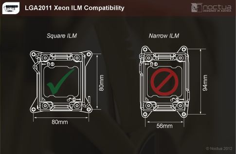

Update:
So langsam wird mir jetzt klar, was du mit "der passt nicht" meintest...
Es ist nicht die Höhe, sondern die Verschraubung am Sockel -.- :kotz:
Wenn man sich diesen Kühler so anschaut, dann ist der nicht größer als die Befestigung. (allenfalls wenige mm) Und daher sollte noch genügend Platz zum RAM sein.
EDIT:
Es geht um die Befestigung, welche nicht quadratisch ist?
Es gibt 2 unterschiedliche Bauarten - die bekannte Normale wie bei So. 2011 Consumer Boards und ne Schmale für Server - wie der Kühler in dem Link.
Genau, und in meinem Fall ist mein Kühler der falsche :(
Kennst du zufällig noch weitere passende Kühler neben dem R14? Hatte nämlich eigentlich vor den neuen ESXi leiser zu bekommen als den alten, in dem ebenfalls 60mm Lüfter werkeln (auf min 50%)
EDIT:
Genau, um die gehts. Da ich das jetzt etwas schlecht erklären kann, gibts dazu einfach ein Bildchen :)
Edit: In meinem Fall hat das Board die rechte Ausführung und der Kühler die linke :(

Hast du eigentlich eine gute CAM da? Kannst du mal ein gutes Foto von oben machen?
Ansonsten hast du ja nicht so viel Platz zwischen den Banken, als dass da fette Kühler draufpassen würden.
EDIT: Jo grad eingelesen. Narrow vs square
Lösung zB (größer als 3HE)
http://www.sn-multimedia.de/shop/pc...upermicro-kuehler-skt2011-aktiv-snk-p0050ap4/
Naja meine Digicam liegt etwa auf dem gleichen Level wie die Cam in meinem Galaxy S2... Aber ein Bild häng ich mal an
Die Lüftereinheit hatte ich für den Einbau vom Board allerdings draußen und (eh ungenutzten) Laufwerkskäfige sind es im Moment auch noch um da ordentlich zu verkabeln.
Ja, da ist allgemein schon nicht viel Platz (und dabei ist das schon die lange Ausführung von diesem Gehäuse) und mit dem Platz zwischen den Bänken hast du leider auch recht :heul:

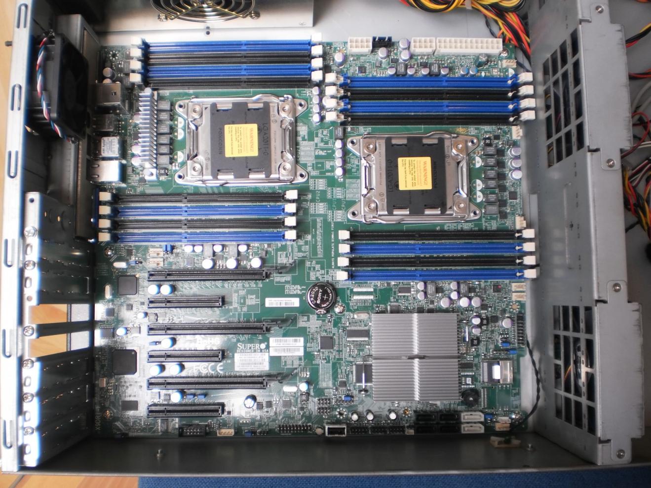

Meinte eher nen sauberes Foto von Oben, quasi naktes Board. (CPU und RAM mal außen vor) (so ne art Produktfoto)
Na das hättest du mich am besten fragen sollen, bevor ich das Board eingebaut habe.
Aber die CPU und den RAM kann ich zur Not nochmal raus nehmen, allerdings bau ich jetzt nicht nochmal das ganze Board dafür aus
Edit: Reicht dir sowas hier?
