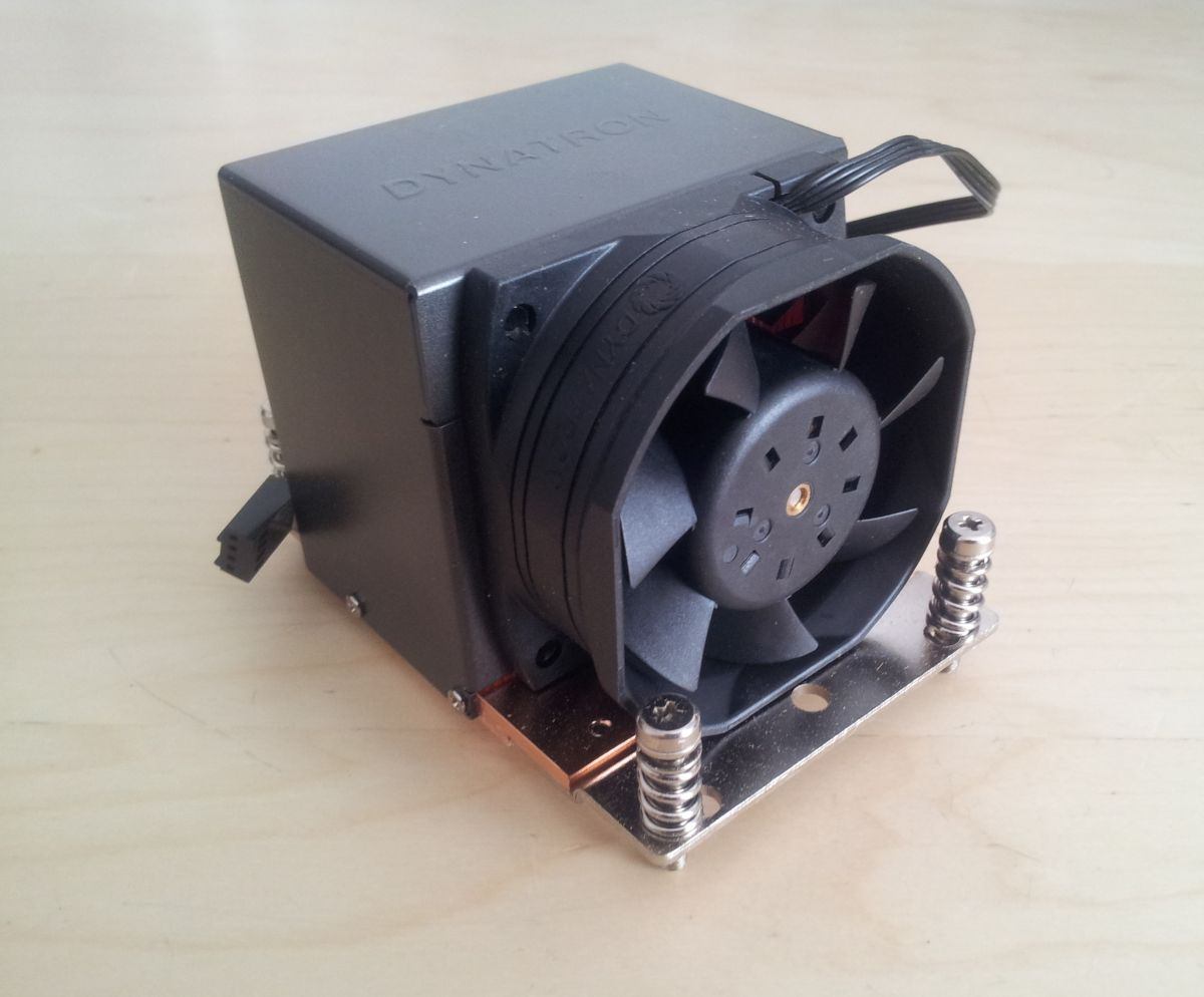

Falls der R14 gemeint ist, den habe ich auch. Normal läuft der über die IPMI-Lüftersteuerung mit 1650 rpm recht leise. Er _kann_ auch auf 8000 rpm aufdrehen, allerdings nach meiner Erfahrung nicht von alleine. So heiß wird mein E5-2609 nicht. Das macht er nur, wenn man ihn manuell auf Volllast stellt.
Joa, da geb ich dir recht. Bei mir läuft der zwar etwas flotter mit grob 2200 rpm, aber immernoch leise genug um ihn aus den anderen Lüftern nicht heraus zu hören :)
@underclocker: Falls du wieder ein Produktphoto haben willst :fresse::

Also als ich den gestern eingebaut hatte, konnte man den nicht aus den anderen Lüftern raushören, wohl aber, wenn man ihn manuell auf volle Leistung stellt.
Genaue Daten zu dem Gebläse findest du hier --> Dynatron Corporation - the leading manufacturer of CPU cooling products.
Bin grade überfragt, ob man den Lüfter auc tauschen kann (schätz ich mal), da kann ich aber mal schauen, wenn ich den Server die Tage nochmal auf mach um noch ne weitere NIC nachzurüsten
Na dann issa ja fast komplett. Ist Lüfter denn geschraubt? (sieht so aus) Mir scheinen aber die Lochabstände komisch zu sein. Mein Dynatron für G34 nutzt jedenfalls noch einen klassischen 60er Lüfter.
Das kann gut sein. Dazu kann ich aber erst genauere Aussagen machen, wenn ich wieder vor Ort bin und das Case offen hab. Aber wenn man mal nach Bildern zu dem Kühler googled, dann stößt man unter anderem auf das hier, und da schaut der schon geschraubt aus (und anders eingefärbt *g*)
Joa, und das ist auch kein Fehler meines Cam^^ Entweder sind das spezielle Lüfter, oder die haben einfach nur 60er Bohrungen und der Rotor selber ist nur etwas größer als bei normalen 60er Lüftern...
uiu da muss ich mal gucken, welcher FAN da leiser ist -> notfalls muss da was gebastelt werden.
Also unhörbar isser jetzt nicht, aber zumindest aus den anderen Lüftern (die für einen Server doch schon sehr leise sind) nicht rauszuhören
