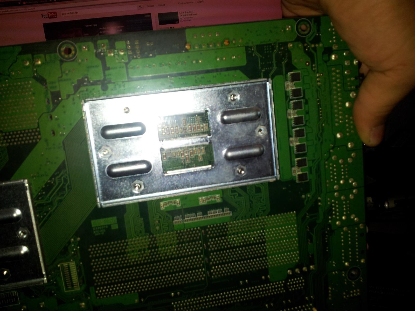

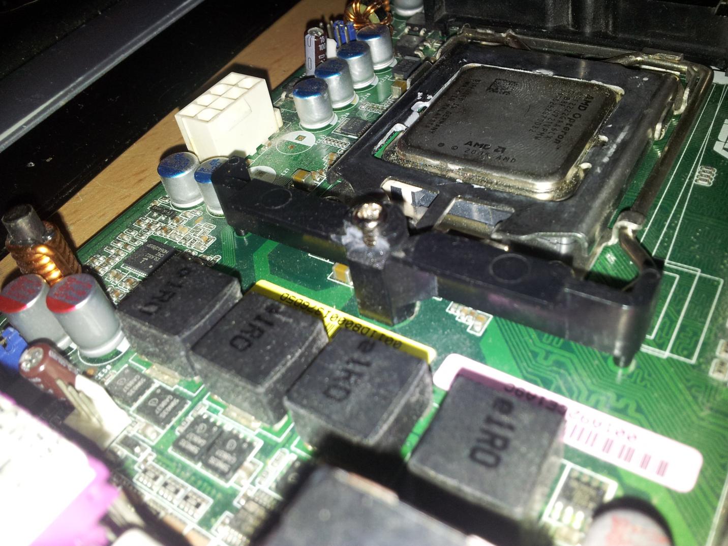

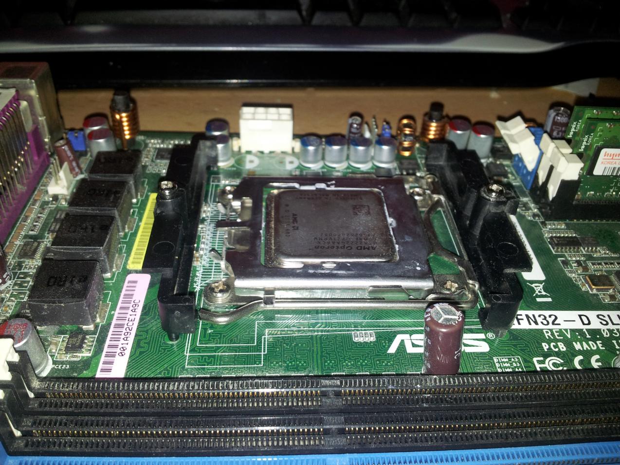

an meinem KFN32-D SLI ist einer dieser Clipse zum CPU-Kühler halten gebrochen, ich konnte bis jetzt kein ersatz finden und somit kann ich nur eine cpu benutzen von 2, was leider blöd ist und somit hat das system für mich kein zweck mehr
weiß einer wo ich ersatz finde?
Die Retention-Module können komplett ausgetauscht werden - die werden nur von 2 Schrauben gehalten. Bei vielen Kühlern ist ein Retention-Modul mit dabei. Und soweit ich miche erinnere, sind die Retention-Module für die meisten AMD Sockel gleich.
nene, nicht bei diesem board, das ist das problem
das retentionmodul ist mit dem sockel verschraubt und fixiert den sockel auch, und zudem ist die backplate angeklebt von unten, einzigst 2 kleine plastikdinger sind für die cpu halterung zuständig
es ist etwas komisch gelöst..
Hey, hat schon wer was wissenswertes über die Gigabyte Dual S2011 Boards aus den News in erfahrung gebracht?
@Mr.Spit: Mach doch mal ein Bild von dem Teil, was da genau gebrochen ist. Viel kaputtgehen kann da eigentlich garnicht und die Plastikhalterungen sind ja ganz leicht auszutauschen!

Da musst Du nur die oberen Plastikteile austauschen (und die beiden gequälten Kreuzschlitzschrauben). Die 4 Sockel Schrauben und die Backplate darf man nicht abmachen.
das board müsstest du kennen, es stammt von dir :)
Jo, das dachte ich mir :)
Genau so hab ichs mir vorgestellt, das ist gar kein Problem!
Kann man easy austauschen, hier gibts z.B. neue: Retention Modul AMD - Supermicro BKT-0012L | eBay
Findet man vielleicht noch noch billiger wenn man weiter sucht.
Alternativ kannst du ja auch mal hier im Forum rumfragen, jedem neuen Sockel F Board lagen eigentlich welche bei. Vielleicht braucht jemand seine ja nicht oder hat ein kaputtes Board, wo man die abnehmen könnte.
Was auch geht: Retention Module von Sockel 754 und 939/940 Boards (AM2 auch, falls es da noch Modelle mit einer Schraube gab). Da muss man dann nur schauen ob auf dem Board keine Bauteile im Weg sind (normalerweise passt das) und den Hebel von der CPU Arretierung leicht verbiegen.
