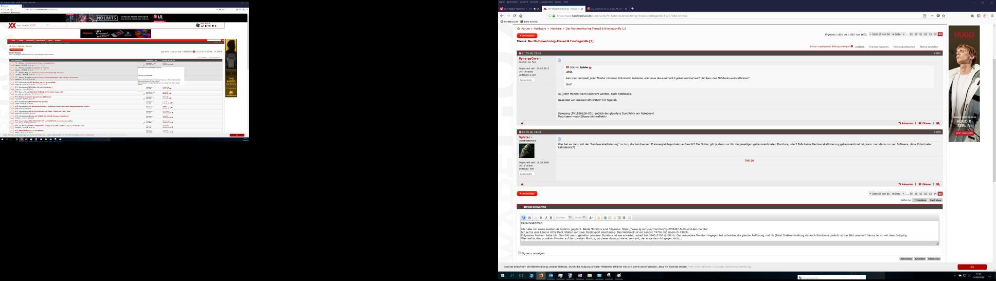

Hallo zusammen,
ich habe mir einen zweiten 4k Monitor gegönnt. Beide Monitore sind folgende: LG 27MU67-B: 27 Class 4K UHD IPS LED Monitor (27 Diagonal) | LG USA
Ich nutze eine Lenovo Ultra Dock Station mit zwei Displayport Anschlüsse. Das Notebook ist ein Lenovo T470s mit einem i5-7300U.
Folgendes Problem habe ich: Das Bild des zugeteilter primären Monitors ist wie erwartet, scharf bei 3840x2160 @ 60 Hz. Der sekundäre Monitor hingegen hat scheinbar die gleiche Auflösung und Hz (Intel Grafikeinstellung als auch Windows), jedoch ist das Bild unscharf.
Wechsel ich den primären Monitor auf den zweiten Monitor, ist dieser dann so wie er sein soll, der erste dann hingegen nicht... Nun wollte ich ein Screenshot machen und sehe, das mein Desktop des unscharfen Bildes vollständig in nur 1/4 der tatsächlichen Größe des Sceenshots dargestellt wird.
Anbei ein Bild.
Ist mein Notebook nicht in der Lage, 2x 4k darzustellen? Oder liegt es an der Docking-Station, obwohl es 2x Displayport 1.2 hat? Am Kabel sollte es ja nicht liegen, sonst würde ja immer ein Monitor so ein schlechtes Bild darstellen...
Vielen Dank für die Hilfe
Viele Grüße :wink:
Die Lenovo Docks sind irgendwie Rotz. Wenn ich mich recht erinnere schafft es das nur über einen Port. Wenn du beide Displays auf 30Hz stellst, sind dann beide scharf (nativ aufgelöst)?
Vermutlich sind die beiden DP der Docking Station intern mit zu wenig Bandbreite an Laptop angebunden, also als 1 DP z.B.
30Hz könnte helfen, falls es klappt. Sonst musst dir irgendwie anders behelfen mit USB/Thunderbolt-Monitoranschluß oder was man sonst noch finden kann in Richtung Adapter. Wenn da nix sinnvolles/funktionierendes gibt, hast erstmal verloren. :(
Hallo zusammen,
danke für eure Nachrichten. Tatsächlich funktioniert es mit 30 Hz, dann kann ich beide Monitore mit 3840x2160 ansteuern. Ich habe an meinem Notebook ein USB-C. Eventuell kann ich die Idee von Weede umsetzen, damit ich beide Monitore auf 60 Hz betreiben kann. Leider merkt man schon, dass es nur 30 Hz sind...
Vielen Dank und Grüße
Jochen :wink:
