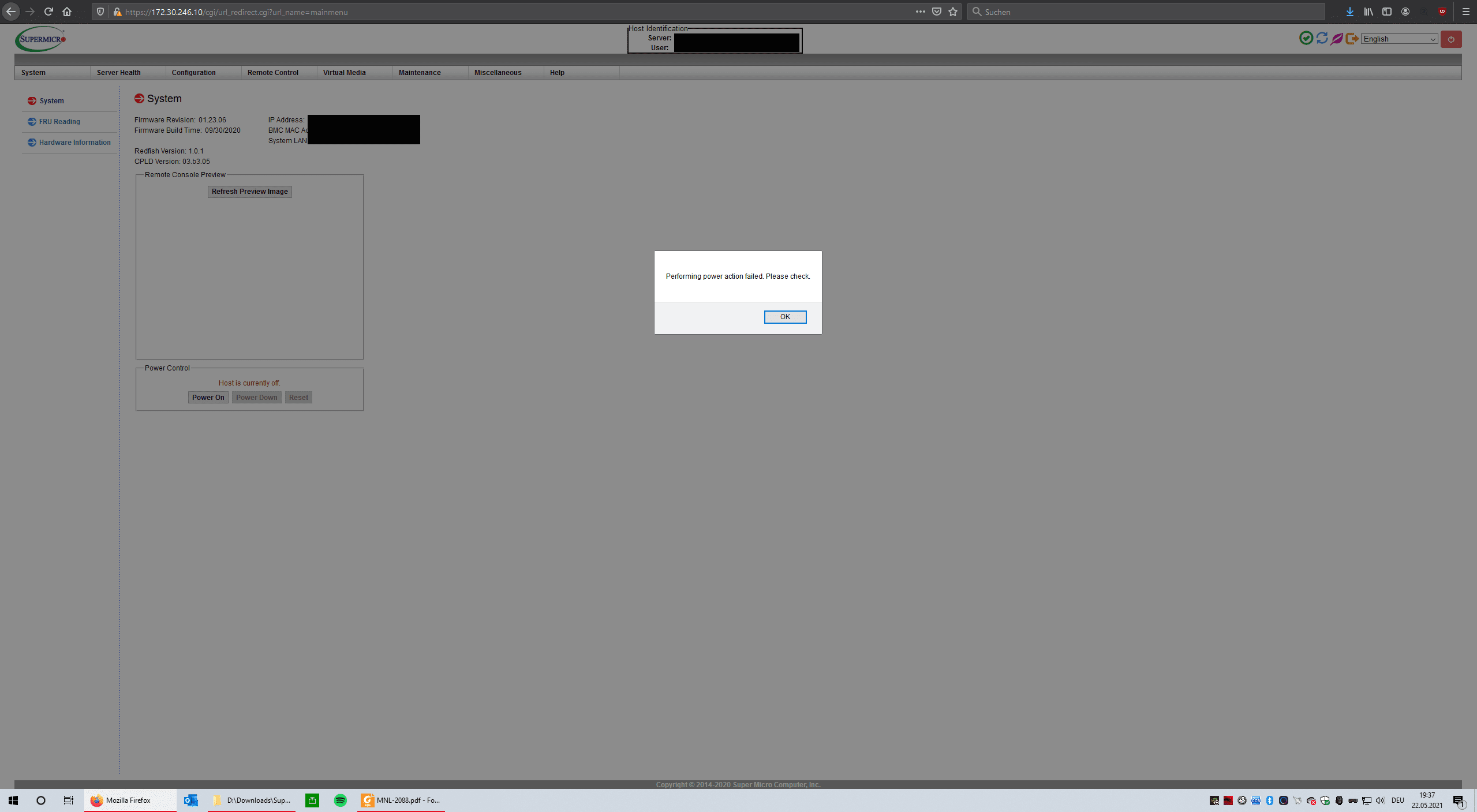

Die LED auf dem Board blinkt wie im Handbuch beschrieben, wenn ich auf PowerOn drücke passiert allerdings nichts; ->auch kein Error Code in Form des OnBoard Speakers. PSU ist ein Thermaltake Hamburg 530w ATX Netzteil, was davor in meinem alten PC einwandfrei funktioniert hat.

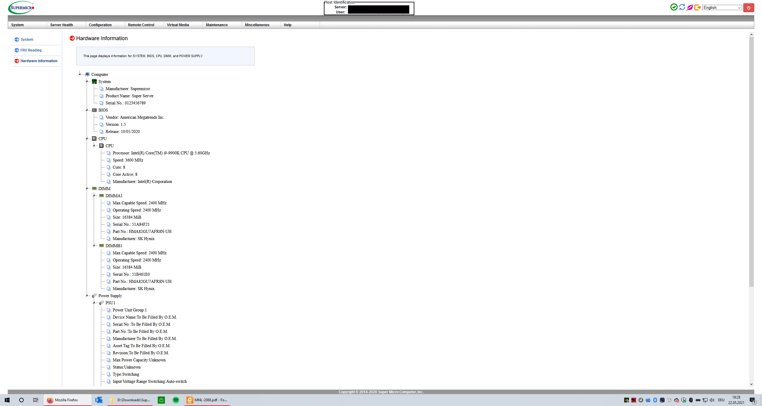

Mittels IPMI kann ich auf das Gerät zugreifen, daher konnte ich auch nachschauen. ob BIOS und Firmware aktuell sind (->ja). Allerdings sind die Systeminformationen falsch oder nur beispielhaft, weil das System nicht bootet.
