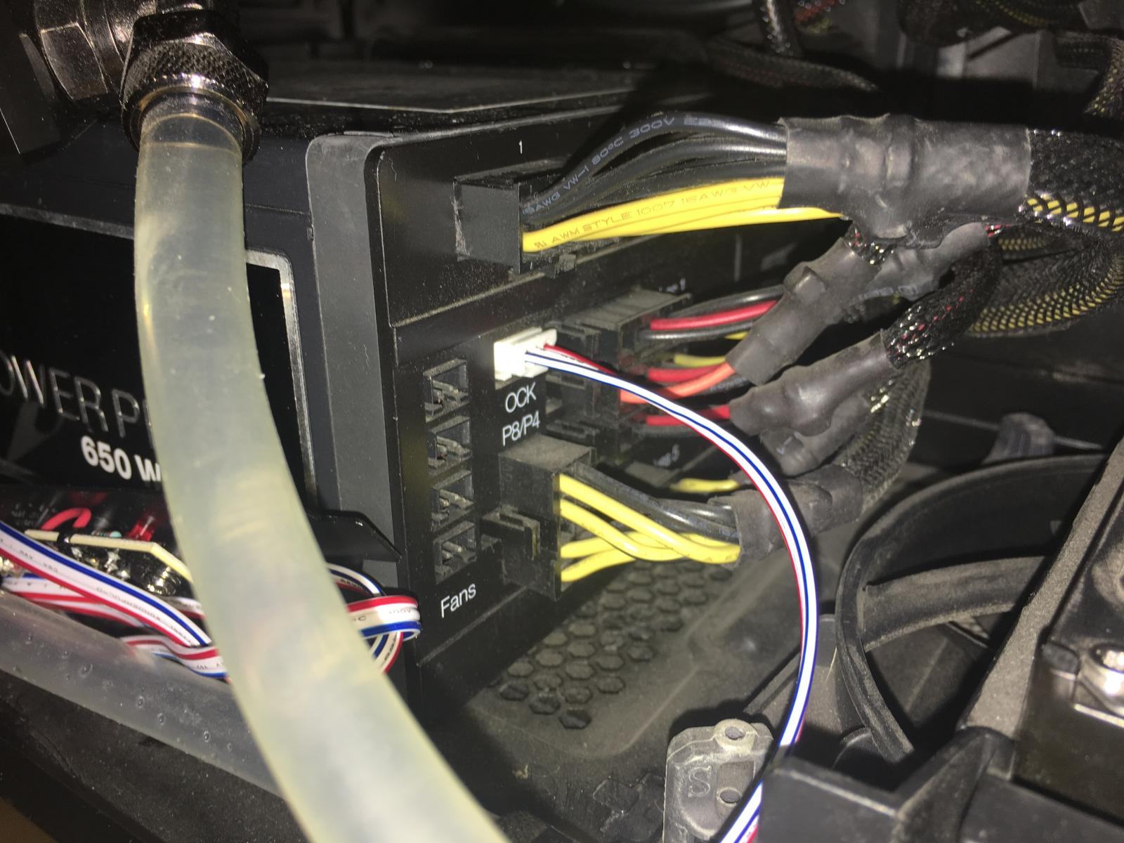

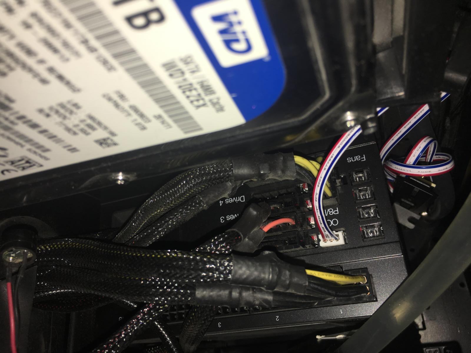

Mach mal bitte Bilder, wie viele Stecker am Netzteil nutzt du? ...
Ich glaube mit einem etwas anders gesteckten Kabel beim PCIe müsste das trotzdem laufen.
Wobei 50% PT+ schon heftig sind bei ner Vega.
Es ist für 24/7 geeignet, aber du machst damit aus dem Multirail-Netzteil ein Single-Rail, was ich nicht im Alltag nutzen wollte, mit der Last drau.
Wenn da was nicht stimmt, hast du ganz fix den Salat.
Warum das untere aufm Kopf steht, weiß ich nicht. Ei halt
Dachte ich mir, nimm mal bitte das zweite Kabel für die GPUs dazu und nutze je nur einen 8 pin.
Gesagt --> getan.
Ich habe die Karte im Wattman nur auf Turbo gesetzt und Superposition gestartet.
Nach ca. 10Sec ging der PC wieder aus. OC Key davor natürlich entfernt.
Genau das gleiche, wenn ich auf Benutzer gehe und nur den PT auf 50% stelle. Aber da ging der PC schon nach 2 Sec aus. :heul:
Hast du Anschluss 2 oder 3 oder 4 benutzt? Probier mal Kombinationen durch, oder schau uns handbuch, was auf welcher Rail hängt.
Ok. Ich habe es genau nebenan an 2 gesteckt. Probier ich aus.
Edit:
Super, das war die Lösung! Hab das zweite Kabel an 3 gesteckt und jetzt schaltet der PC nicht mehr ab. Perfekt! Vielen Danke Shadow!!!!
