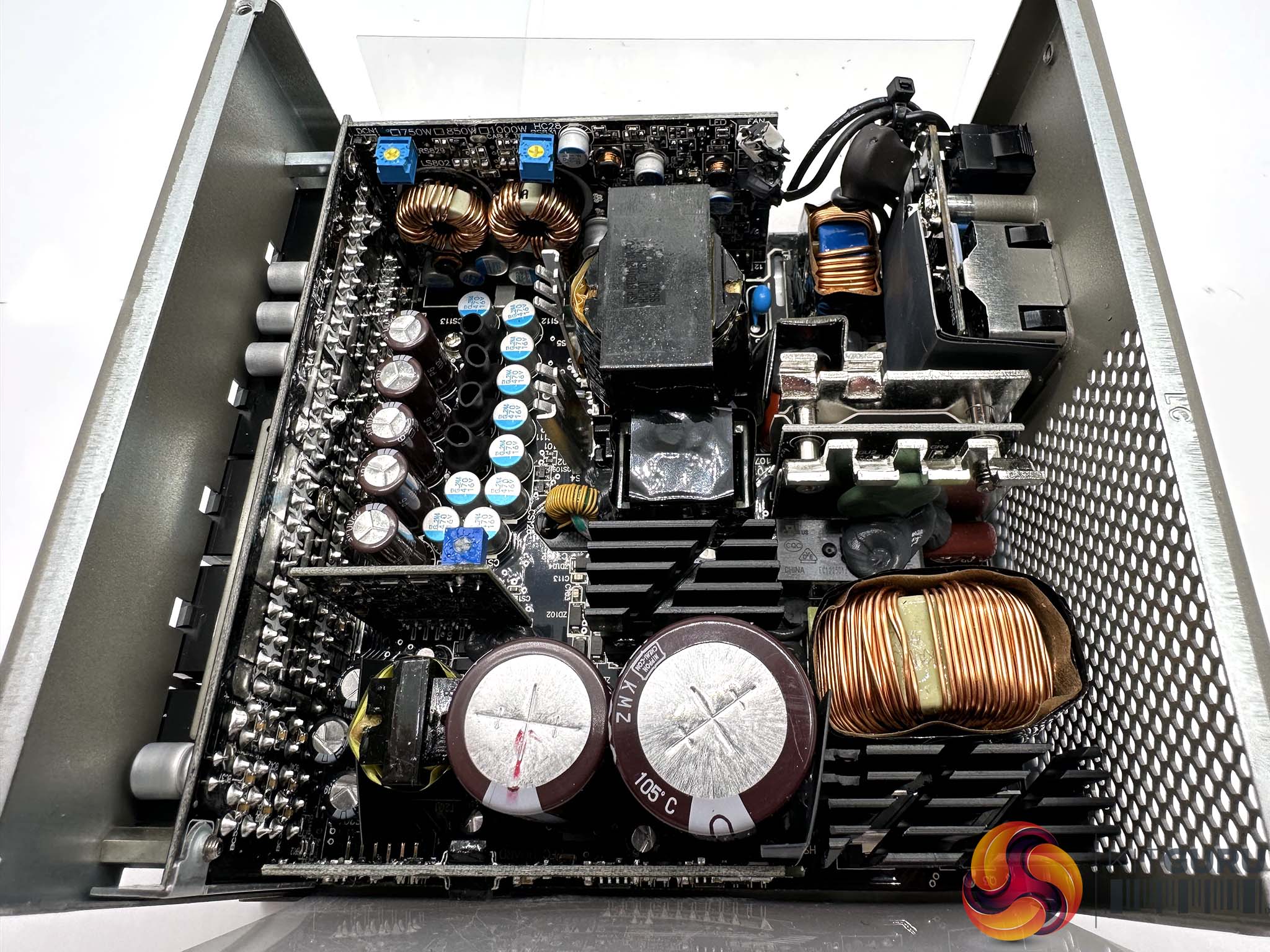

Es lohnt immer einen Blick ins Innenleben eines NTs, bevor man ne Kaufentscheidung fällt. Mittlerweile gibt es ja viele, die ein ein mehr oder weniger aufwendiges Review von NTs machen. Google Suche in der Bilderkategorie macht es ja relativ einfach, einige brauchbare Review's zum NT zu finden.

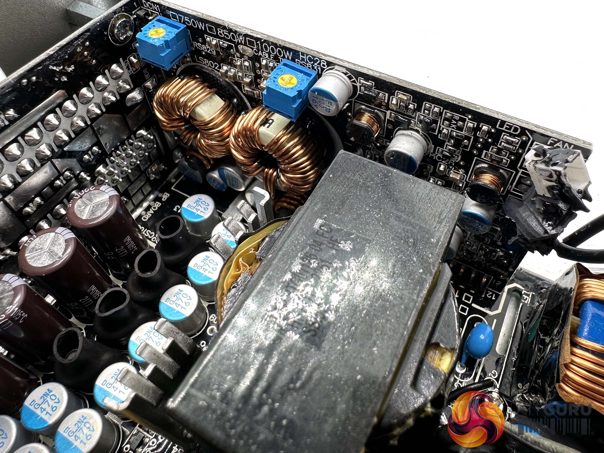

Bei dem FSP Hydro Ti Pro hab ich jetzt auf die Schnelle einfach Mal das erst beste Review von KitGuru betrachtet. Als erstes fällt auf, das scheinbar altbewährte Standard Komponenten verbaut sind. Etwas seltsam für ein modernes NT, sind die AbgleichPotis, die man eigentlich nur in NTs mit analogen Regelung findet. Aber das muss auch kein Nachteil sein, weil ne analoge Steuerung richtig konstituiert, oft ein schnelleres Lastwechselverhalten haben(für aktuelle zappeligen GPUs sehr wichtig), als ihre modernen digitalen Brüder und Schwestern. Leider wurde in diesem Review nur der Ripple bei unterschiedlich hohen Dauerlasten gemessen, und kein Lastwechselverhalten getestet.
Die EffizienzKurve zeigt, das das NT zwischen 20-50% Volllast(200-500W) mit den geringsten Verlusten arbeitet. Daher würde ich eher die 1000W Version kaufen, wenn eine 300W... GPU daran betrieben werden soll.
Interessant fand ich auch das "Off-Wet, Off-Dust, and Off Stain" Features, was letztendlich wohl nur ein KunststoffSprühlack ist, mit dem die fertig bestückte Leiterplatte eingesprüht wird. Die Wahrscheinlichkeit ist aber mMn höher, das der Sprühlack auch die eventuell unvollständig vergossenen Trafo und Spulen stabilisieren soll, um das Zwitschern zu mindern. Das ist vielleicht auch ne Methode, bei anderen NTs das Zwitschern nachträglich zu beheben.

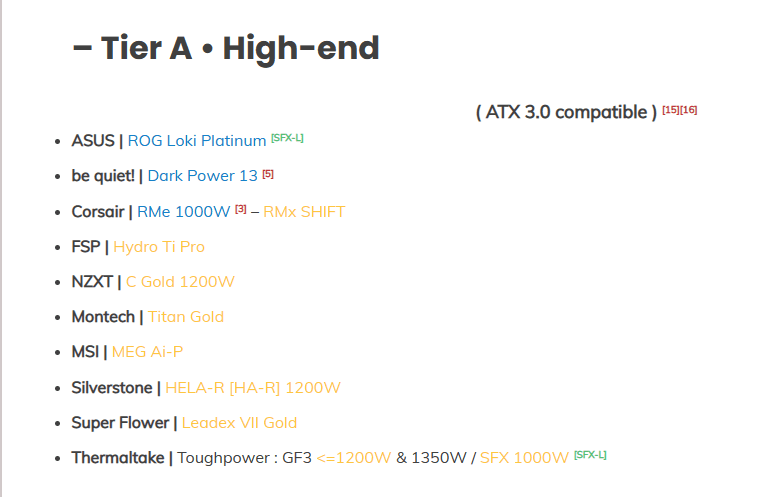

Da ist das FSP als vergleich dabei:
Wäre besser als das Montech eigentlich, was ich heute bekomme. Bei den Tier A auch dabei:
