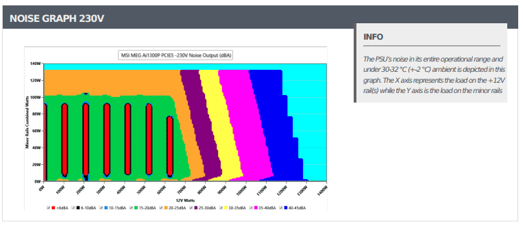

Kannst dir ja denn Bericht mal anschauen zum MSI:
Ist halt auch nur Standard++

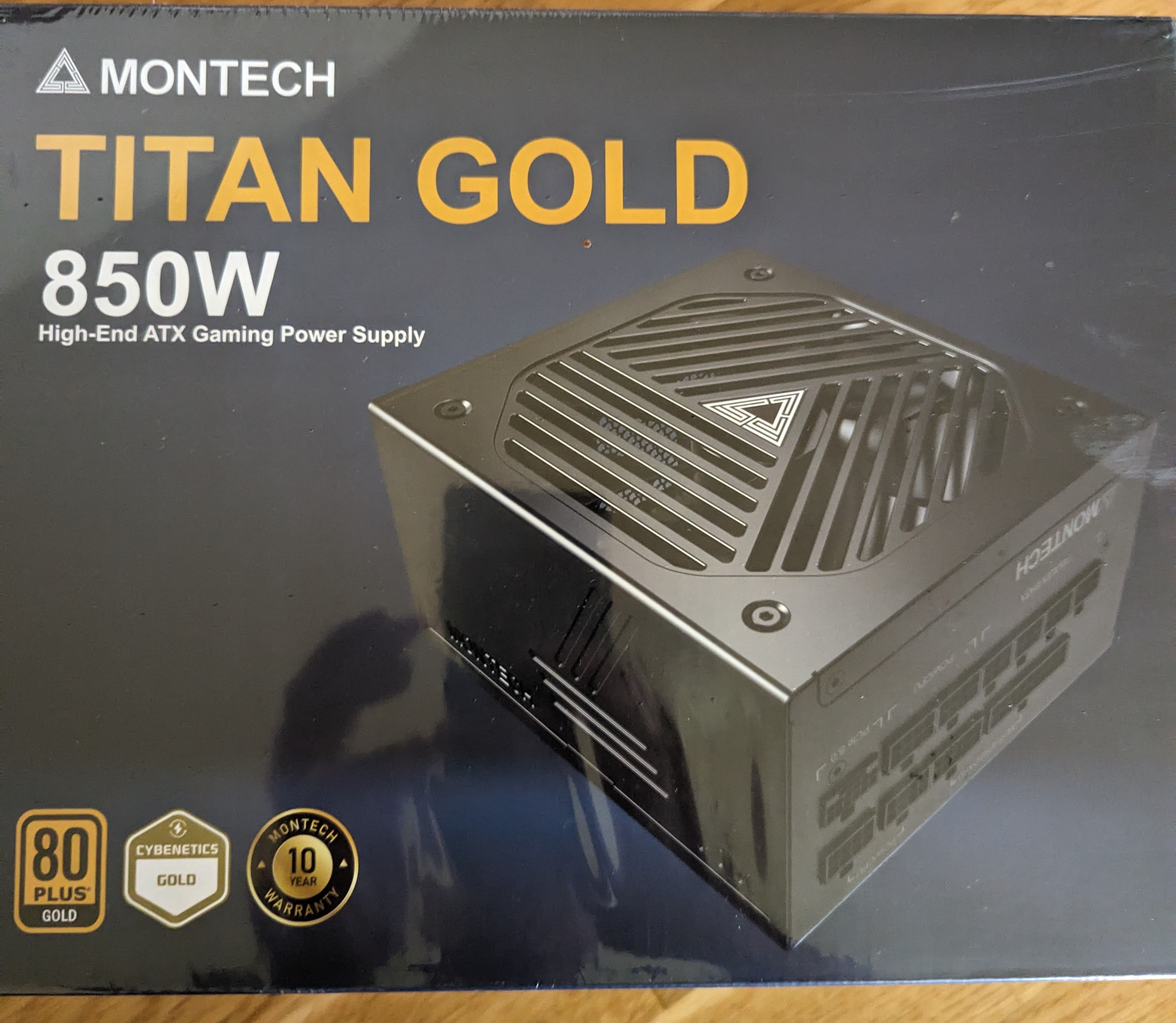

So da ist das Montech.
Edit: Die Kabel sind bis auf das 600w Power Kabel was sehr steif ist normal wie bei vielen anderen.
Etwas steif ist nicht schlimm. Da muss man eben etwas Hand anlegen, dann geht das schon :d

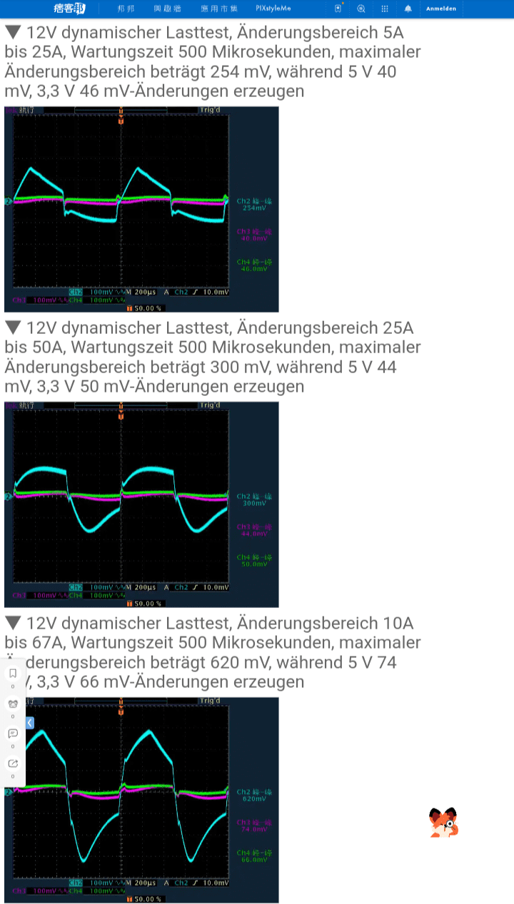

Das Lastwechselverhalten von dem Montech Titan Gold, finde ich jetzt nicht besonders stabil(gut). Quelle

Also das Montech ist sehr leise, keine Geräusche. Allerdings ob ich es behalten werde weiß ich nicht da ich noch das HX1200 habe. Morgen kommt das O11 Air Mini was NT bis 200mm kann was sich mit dem HX1200 ausgehen sollte. Wenn dem so ist lass ich das HX1200 da wenn auch älter von dem Komponenten her dennoch noch immer ein super NT ist. Sollte es aber zu knapp werden kommt das Montech rein

Hat jemand das MSI MEG Ai1300P PCIE5 im Einsatz und kann dazu was berichten bzgl. Störgeräuschen?
Bei be quiet bin ich skeptisch. Klingt natürlich verlockend, dass angeblich die Geräuschproblematik behoben (?) wurde, aber die Qualität sinkt nicht erst seit gestern und daher mal die Tests/Erfahrungsberichte abwarten.
Ich hab das hier, aber noch nicht komplett angeschaut. Auf den ersten Blick erschien mir das doch sehr leise zu sein bis 60%-70% und vor allem hab ich den Lüfter unter 600W nicht anbekommen. Da muss man es schon muckelig warm haben, bis der startet. Allerdings gehts dann auch gleich etwas mehr zur Sache, direkt so 1000 bis rauf zu 2000 upm. Also kein Vergleich zu einem Dark power Pro oder so was irgendwie nur bis 1000 geht bei Volllast.
Die Frage ist also wo man es leise haben will, bei hoher Last oder unten.
liegt der erste Schwellenwert für die Erhöhung der Lüfterdrehzahl zwischen 500W und 600W. Auch wenn der Idle-Verbrauch mit einem Zen4 leicht überdurchschnittlich ist, dürfte dieser Schwellenwert bei weitem nicht erreicht werden.
Da gibt es eigentlich keinen Schwellenwert. Das sieht nur auf den Grafiken so aus, weil sie in Bereiche geteilt sind. neuer bereich kann am ende 10 RPM unterschied sein. Wenn du vom Idle kommst liegt der Bereich wo es nervig wird beim Pure Power 12M 1000 bei etwa 700-800 Watt, je nachdem wie lang die Last dann auch an liegt usw. Die Drehzahl steigt erst gering und verzögert und dann so ab 800W deutlich mehr an, weil dann richtig gekühlt werden muss.
Ist eigentlich sehr gut die Steuerung nur Idle Drehzahl ist mit 700 bis 750 UPM halt leider nicht so niedrig.
