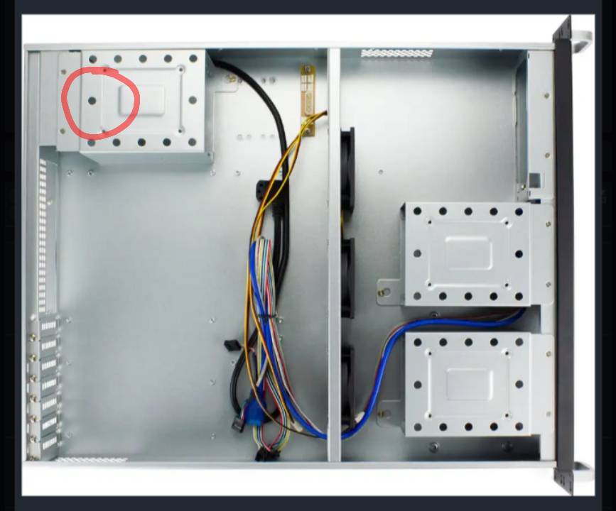

ich brauche in Netzteil für meinen Backup Server.
Betrieben werden soll dieser mit einem SFX Netzteil (mit Blende auf ATX) Alternativ ein ATX Netzteil wo die Lüfter nicht nach unten zeigen (wenieg Platz, keine lust auf Hitzestau)
Geplant ist dieses Gehäuse https://geizhals.de/fantec-sg-290-2214-a2239037.html?hloc=at&hloc=de

Kannst ja ein Lüfterloch in den Boden des Servereinschub schneiden, und den Einschub darunter frei lassen.
Einschub dadrunter frei lassen wird aufgrund von Platz, leider eher schlecht.
Der würde direkt über der USV sitzen.
Ich hatte bei meinem 2HE Case das gleiche Problem und habe es mit folgender Blende samt SFX NT gelöst:
Da hat das NT dann etwas Luft zum atmen, da es sie ja quasi nur noch mit Lüfter unten gibt.
Ein NT mit 450 Watt sollte für die von dir genannten Komponenten locker reichen.

Genau an so eine Blende hatte ich dann auch gedacht.
Hab da allerdings aktuell nur nen billiges SFX Netzteil zuhause. Wo ich mit Adaptern arbeiten müsste.
