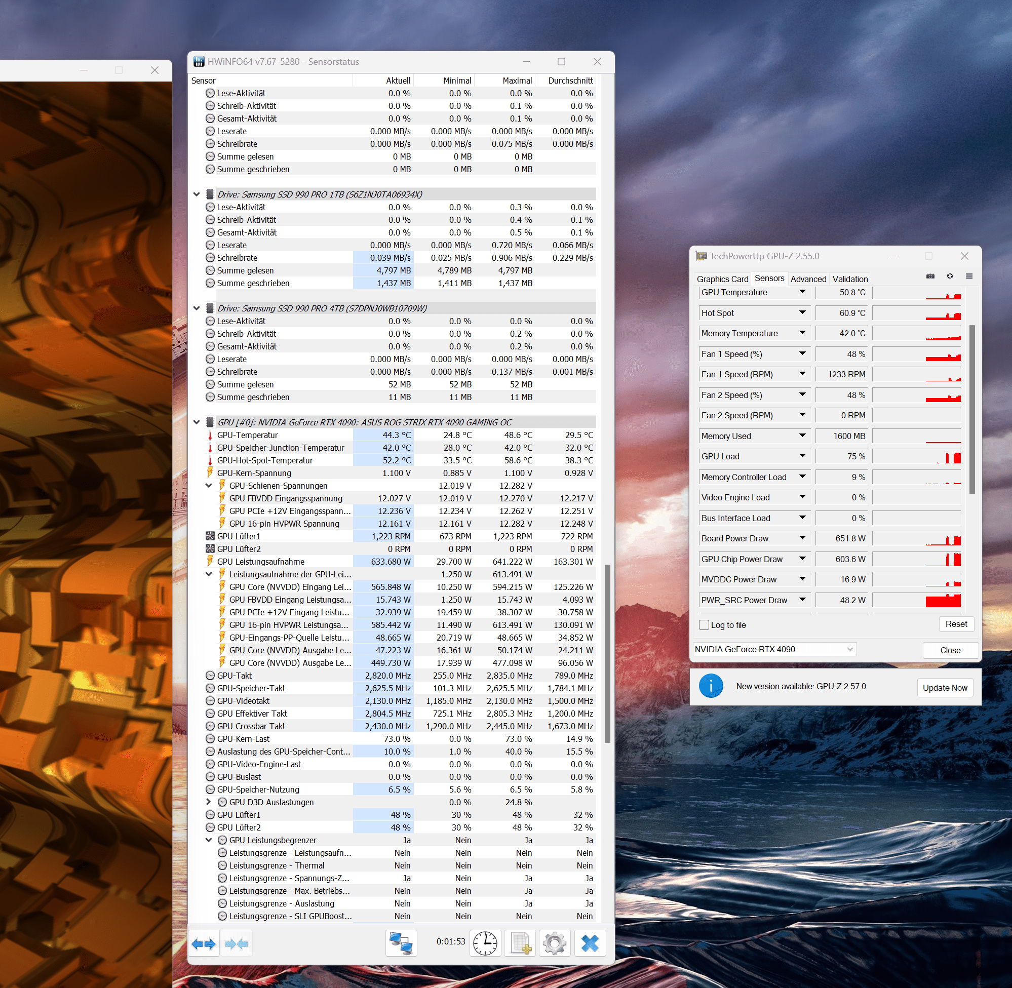

Das wären mal die Live Werte während die Karte mit Furmark läuft (Intervall-Rate: 8000ms),
ist dort was ungewöhnliches zu erkennen?:
Mit einem 8000 Millisekunden langen Intervall, wird ja nur aller 8 Sekunden ein Messwert aufgezeichnet. Das bringt natürlich rein garnix, wenn man Spannungsschwankungen in der Stromversorgung erkennen will. Stell die IntervallLänge mal auf den niedrigs möglichen Wert.

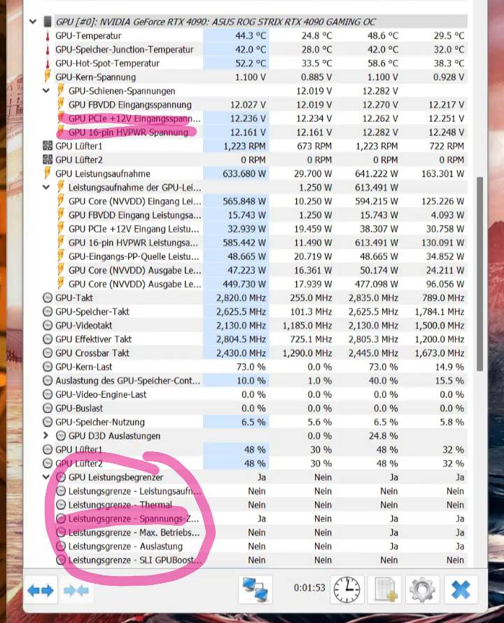

Solange die 12V Versorgungsspannung bei GPU-DauerLast nur moderat schwankt, ist es auch nicht so kritisch wenn das relativ gleichbleibende Spannungspotenzial knapp unter 12V fällt.
Bei GPUz siehst du die 12V Spannungskurve erst, wenn du weiter runter scrollst.
Bei HWinfo kannst du dir auch eine Spannungskurve(Plot) anzeigen lassen.(linke Maustaste auf den SensorName)
Um den Spannungsabfall/Schwankungen im Stromversorgungskabel zu erkennen, schaut man sich in den Plot's die Differenz der beiden oben markierten Sensoren an.
"GPU PCIe +12V Eingangsspannung" wird am PCIe Slot gemessen.
"GPU 16pin...." wird am 12VHPwR Header auf der Grafikkarte gemessen.
Warum die GPU Leistungsbegrenzung anspricht, siehst du an den unteren Sensor-Block.

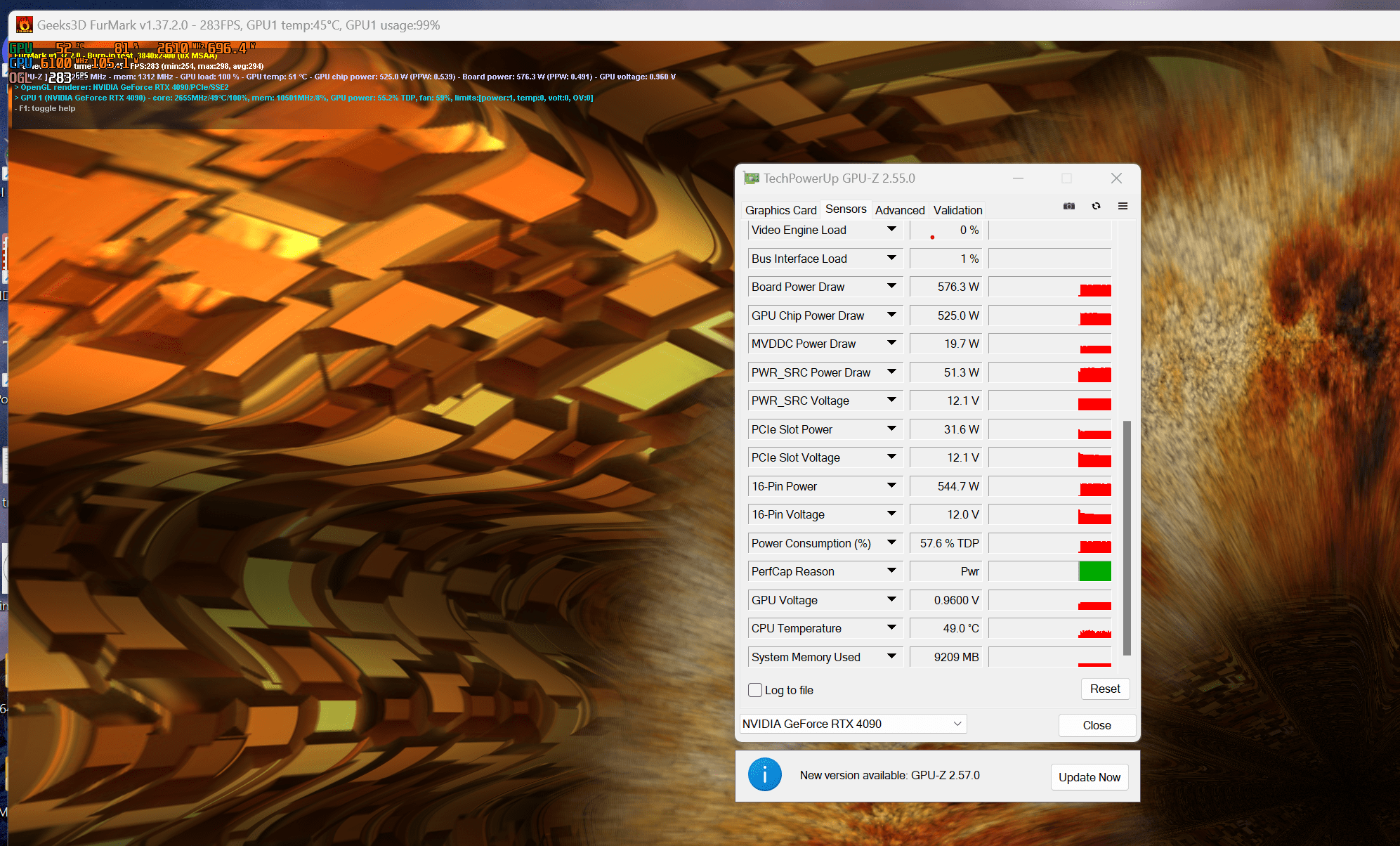

Was noch bemerkenswert, dass die Karte unter selben Einstellungen wie zuvor mit dem neuen NT nun deutlich über 800 Watt zieht in Furmark, das waren vorher so um 650 Watt!?
Mach doch mal ein Bild von weiter unten in GPUz SensorMenu. Da wo auch die 12V Spannungsverläufe aufgezeichnet sind. Oder noch besser von HWinfo, und dessen 12V LogKurven und GPU-BegrenzerStatus. Damit kann man dann auch abschätzen, welches NT besser funktioniert. Oder ob das Stromversorgungskabel(Stecker) Probleme macht. Anhand der GPU-LeistungsAufnahme(Watt) st das nicht zu erkennen.

Ja genau.
Auf den ameisen großen LogKurven von GPUz ist natürlich nicht viel zu erkennen. Aber sie sehen doch schon mal sehr auffällig aus.

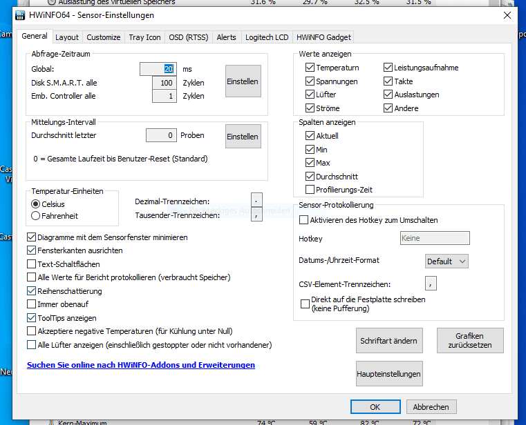

Mit einem SekundenIntervall kann man auch nicht viel mehr erkennen.
Stell den Intervall mal auf 20ms....
Hier mit 20ms :)
