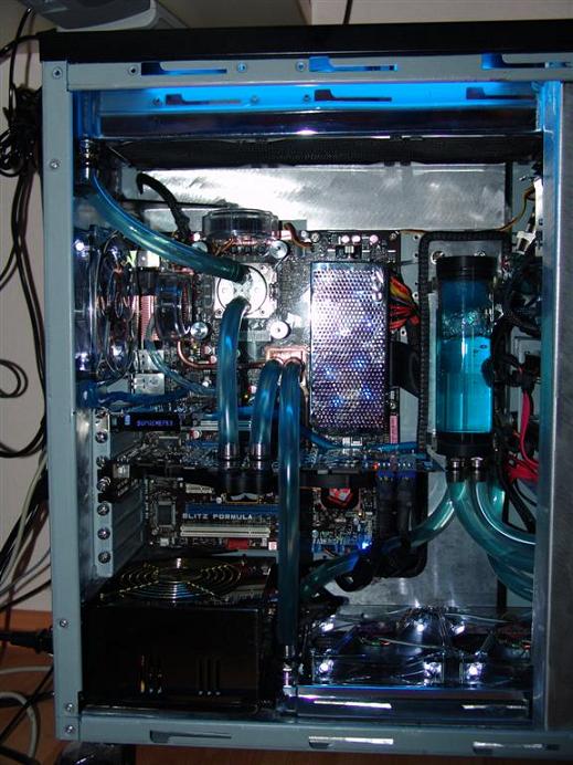

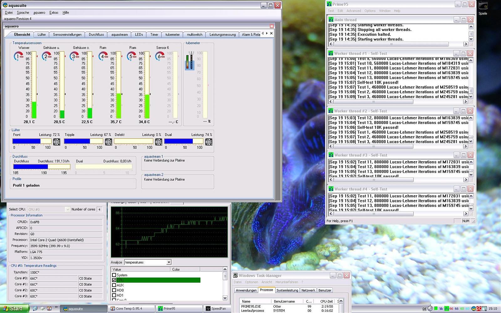

Hab nochmal versucht auf die 28,1 °C zu kommen, heute ist es noch kälter drum hab ich die Lüfter gedrosselt aber das Ergebniss bleibt das selbe.
Hoffe das Bild ist besser, gerade gemacht

Wie genau meinst das mit der Häufigkeit?
Na halt haufig, hab keine zahl. Naja wenn man zb. öffters CPU´s wechselt wie auch immer. Ich sage nur das es bei einem labilen Boden vorkommen könnte.
Aaah, jetzt weiß ich glaub was du meinst ;) Das stimmt, da könnten theoretisch die Pins im Kühler abbrechen. Oder im Beispiel GTX die Beschichtung abkratzen. Das ist richtig.
Aber du weißt ja selbst, daß ein Kühler wenn man ihn zu oft an- und abgebaut hat irgendwann mal in der Leistung nachläßt, ist zumindest meistens so. Ob nun durch eine verkratzte, verbogene oder wellige Bodenplatte oder durch abgebrochene Pins ist dabei dann quasi egal :d
