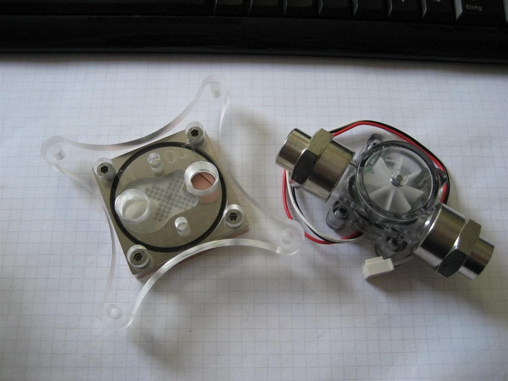

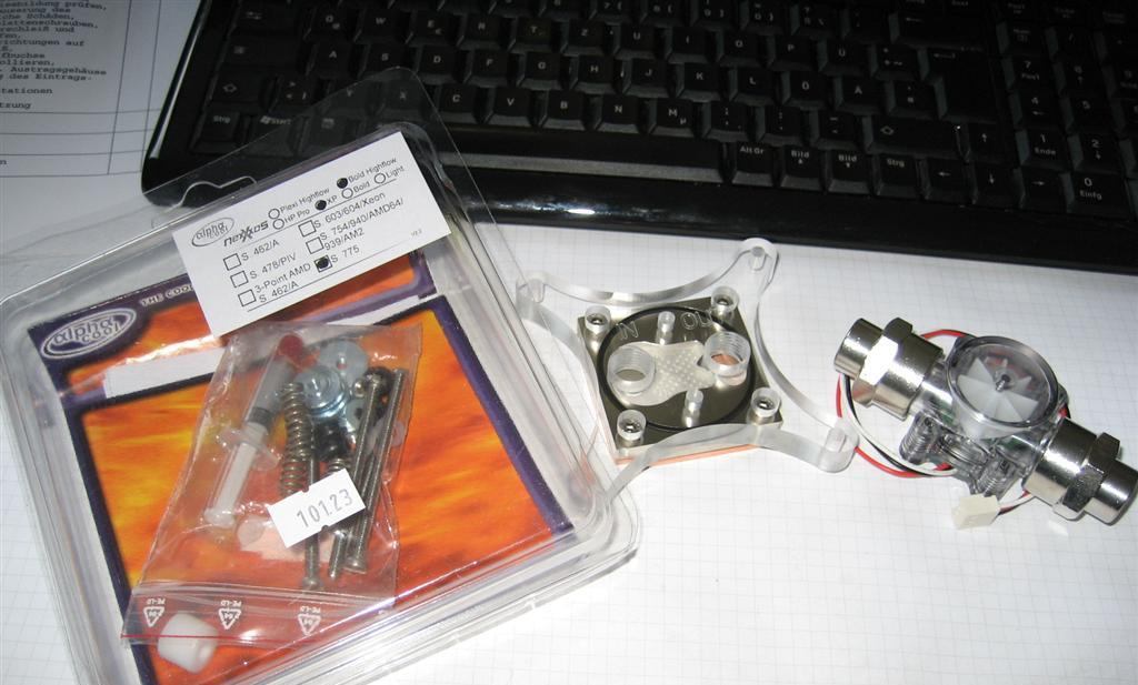

Heute ist auch mein Nexxxos gekommen und ein neuer Durchflussmesser. Bin gespannt wie es mit Duallaing ausschaut;)

Wieso ist da so ein weißer Dunst im Kühler? Hast wohl vorher ausgespült? :)
Mit welchem Kühler kannst du den X2 vergleichen? Testest du auf dem Sys aus deinr Sig? :)
Reingepustet, also meine Abgase:d

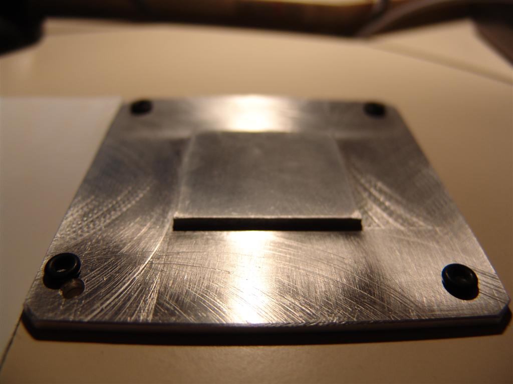

Dabei werde ich auch diese Backplatte mit verbauen die ich mir gestern gemacht habe.
System wird sein: Duallaing mit HWL Deckel- 12-16 Masterklear- Xflow tripple-Xflow dual - SinlentX GPU 8800 Ultra - NB vom Blitz Formula und CPU QX 6850.

Also an der Platte hab ich mal versucht zu biegen über die Ecken, das sollte halten will ich meinen.
Nö, man bekommt keine Einzelteile mehr bei Alphacool, hab da schon angefragt wegen der neuen Düsenplatte.
@otter: Halten wird die sicher, aber sie biegt sich halt recht leicht. Die ist schon verzogen wenn man die 4 Schrauben, womit der Kühler zusammen ist, zu fest oder zu ungleichmäßig anzieht.
Sieht es nur so aus, oder sind die Düsen etwas grösser als beim XP ?

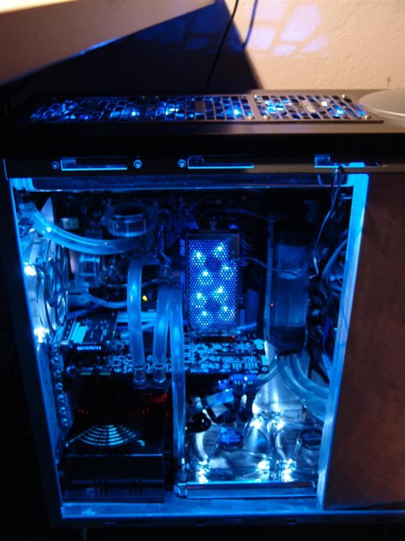

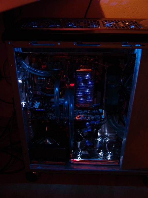

Und hier mein Rechner;)

@Otterauge schöner Test
sieht aus, als hätte es für dich gelohnt
Ja, das delta ist sogar schlechter um 1°c und die Temps besser.

Sorry aber die habe ich gemacht. Ich weiß nicht wie du das mit einer gekauften vergleichen kannst.
Zum einen ist die nicht aus reinem Alu sondern einer Legierung AlMg..., die ist zäher bzw. härter was man schon beim bearbeiten merkt zum anderen habe ich noch zusätzlich O-Ring mit Plastikscheiben zwischen die Distanz gelegt mit ein bisschen luft zum Bord. Da hat sich nichts verbogen und das wird es auch nicht;)
