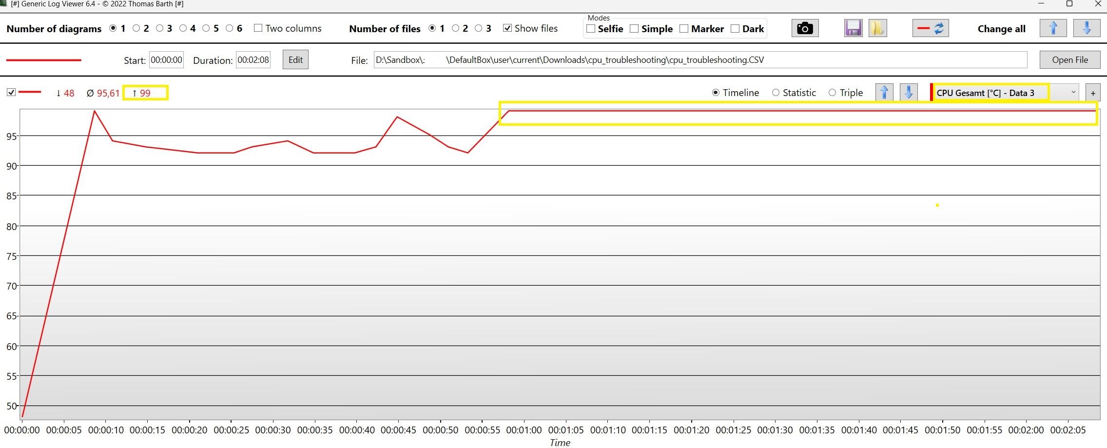

Schau dir mal die CPU Temperaturen beim Spielen an, die NZXT Kraken Z73 AIO ist nicht geeignet die CPU Temperatur vom 12900K unter 100 Grad zu halten.
Wenn du die TDP der 12900K CPU auf 160 Watt begrenzt bleibt die CPU Temperatur unter 100 Grad.
Ab 100 Grad wird die CPU gedrosselt, das macht sich dann durch ruckeln bemerkbar.
Du kannst z.B. Core Temp beim spielen mitlaufen lassen, die maximal Temperatur wird dann erfasst, oder den HWinfo64 Log mitlaufen lassen.
Gleiches Problem hier mit X73 AIO und der 12900K CPU, mit HWinfo64 Log ermittelt: https://www.hardwareluxx.de/community/threads/pc-stürzt-bei-prime-und-cinebench-ab-sonst-ist-er-stabil.1326741/#post-29554251
Ein Noctua NH-D15 z.B. schafft es 240 Watt CPU Leistung zu kühlen, die X73 AIO nicht.

Im Cinebench komme ich mit der NZXT Kraken Z73 360mm (Push-Pull) auf maximal 92°C.
Beim Spielen zeigt mir HWinfo64 weniger als 40°C an. Der Verbrauch des 12900K liegt bei The Witcher 3 bei 80W.
Wenn ich das OSD von MSI Afterburner einblende, bleibt der CPU Takt während der Freezes konstant.
Ich glaube nicht, dass es daran liegt, aber ich werde mal die Lüfter/Pumpen Kurven anpassen und mit Core Temp oder HWinfo64 die Temperaturen der einzelnen Cores überprüfen.
EDIT: Ich habe die Temperaturen überprüft und es ist alles im grünen Bereich. Pumpe und Lüfter auf 100% laufen zu lassen hat auch nichts gebracht.

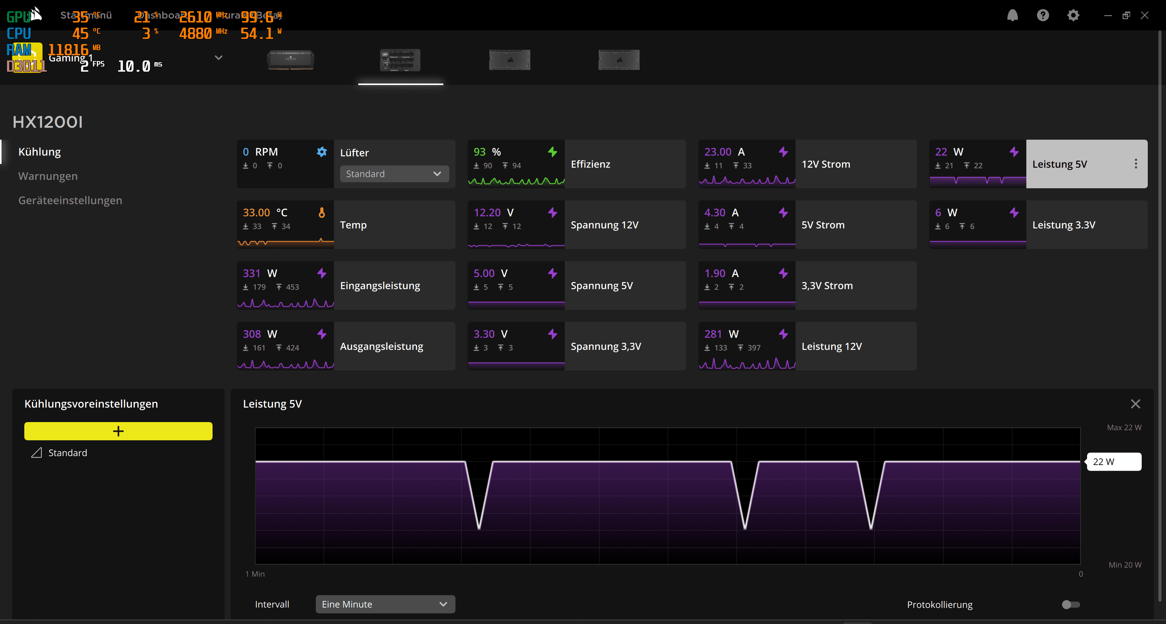

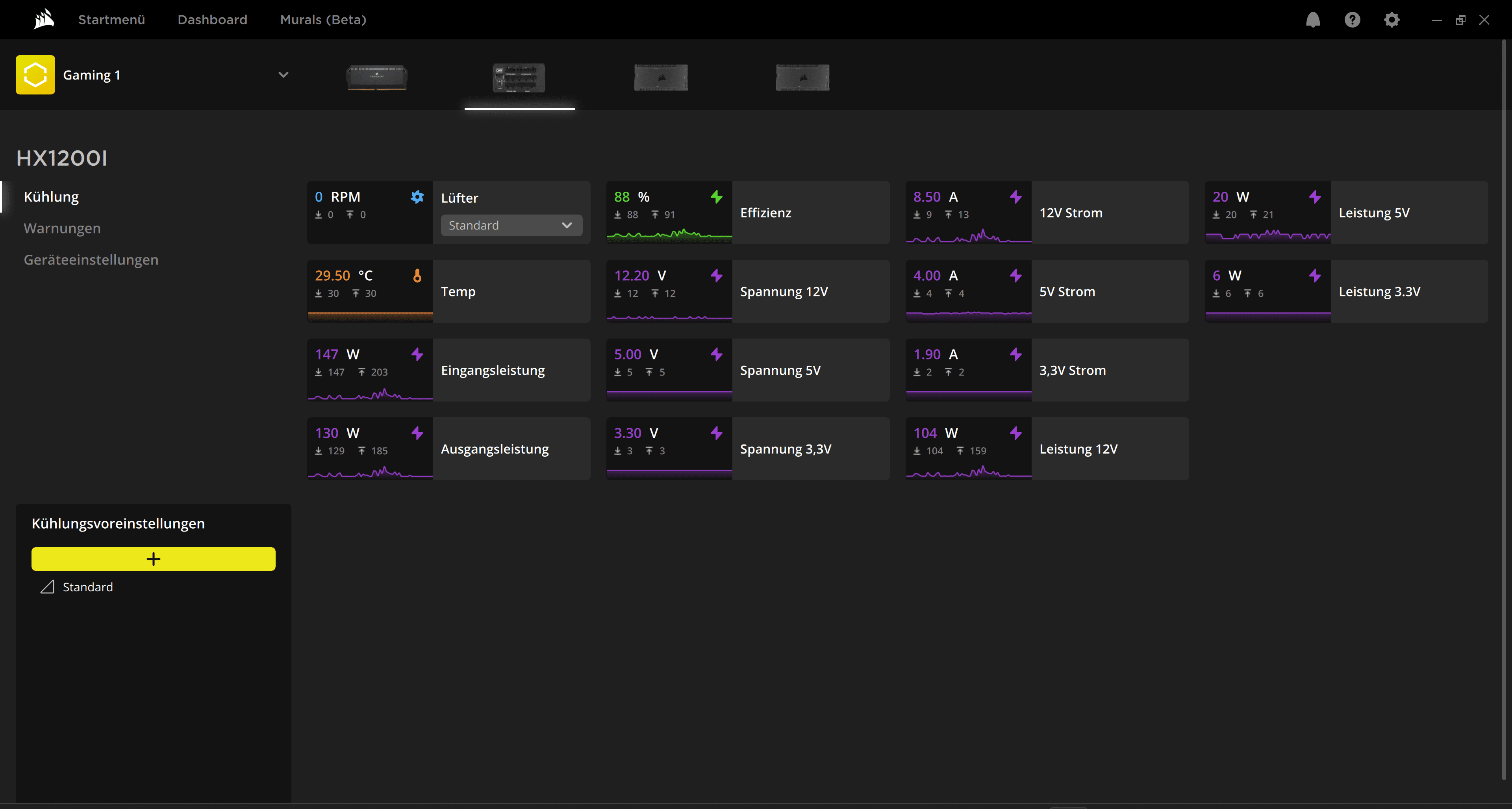

Hast du das Corsair HX1200i Netzteil mal in iCUE auf Single Rail (Einzel-OCP) eingestellt?
Standard ist Multi Rail (Mehrspur-OCP), und macht mit der RTX 4090 wahrscheinlich Probleme.
einzel-ocp-jpg.801894
Verwendest du das PCIe Adapter Stromkabel von der RTX 4090 Grafikkarte oder das Corsair CP-8920284 PCIe 600 Watt Stromkabel?
Die Corsair HX1200i Netzteile haben relativ oft Probleme mit den Netzteil Steckern, manchmal reicht es wenn man die Stecker einmal aussteckt und wieder einsteckt, auch direkt am Netzteil.
So wie hier im Thread: https://www.hardwareluxx.de/communi...n-systemneustart-hilfe.1324796/#post-29491924
Ich habe noch mal alle Treiber heruntergeladen und neu installiert. Das mit MPO habe ich auch ausprobiert.
Danke, der Tipp für das Netzteil war gut. Ich bin davon ausgegangen, dass es standard im Single Rail Modus läuft. Momentan ist der mitgelieferte Adapter verbaut. Ein ordentliches Kabel haben wir bereits bestellt.

Ich vermute das Corsair HX1200i Netzteil bzw. die Netzteil Stecker als Ursache.
Du kannst mit iCUE an den einzelnen Netzteil Kabeln die Stromversorgung prüfen, in einem Diagramm siehst du ob die Stromversorgung kurzzeitig abbricht.
Dann solltest du dieses Netzteil Kabel einmal ausstecken und wieder einstecken.
Selbstverständlich können auch CableMods Probleme machen.
Im Spoiler Bild unten ist die Stromversorgung am 24 Pin ATX Stecker häufig unterbrochen, dadurch bekommt die NVMe SSD und andere Komponenten kurzzeitig keinen Strom mehr.
Wenn die Stromversorgung am PCIe Kabel der Grafikkarte zusammenbricht, ist der 16 Pin Stecker an der Grafikkarte wahrscheinlich nicht vollständig eingesteckt, oder das Kabel am Adapter ist defekt.

Ich habe keine Ahnung von dieser iCUE Einstellung, das Bild ist von @Helldriver1234 aus diesem Thread, den könntest du fragen.
Wenn ich nach dem Bild gehe, würde ich vermuten bei Protokollierung.
Ich habe ihm eine Nachricht geschrieben. Protokollierung kann ich nicht anklicken und die Schaltfläche rechts daneben bewirkt auch nichts.
Mir ist heute aufgefallen, dass das Spulenfiepen der GPU zeitgleich mit den Freezes aussetzt.
EDIT: Ich habe eine Antwort bekommen. Anscheinend wurde dieses Feature aus iCue entfernt. Ich kann nur sehen, dass ich Spikes unter Leistung 5V und 5V Strom habe. Keine Ahnung ob diese Leitungen zum GPU oder 24-Pin Kabel gehören.

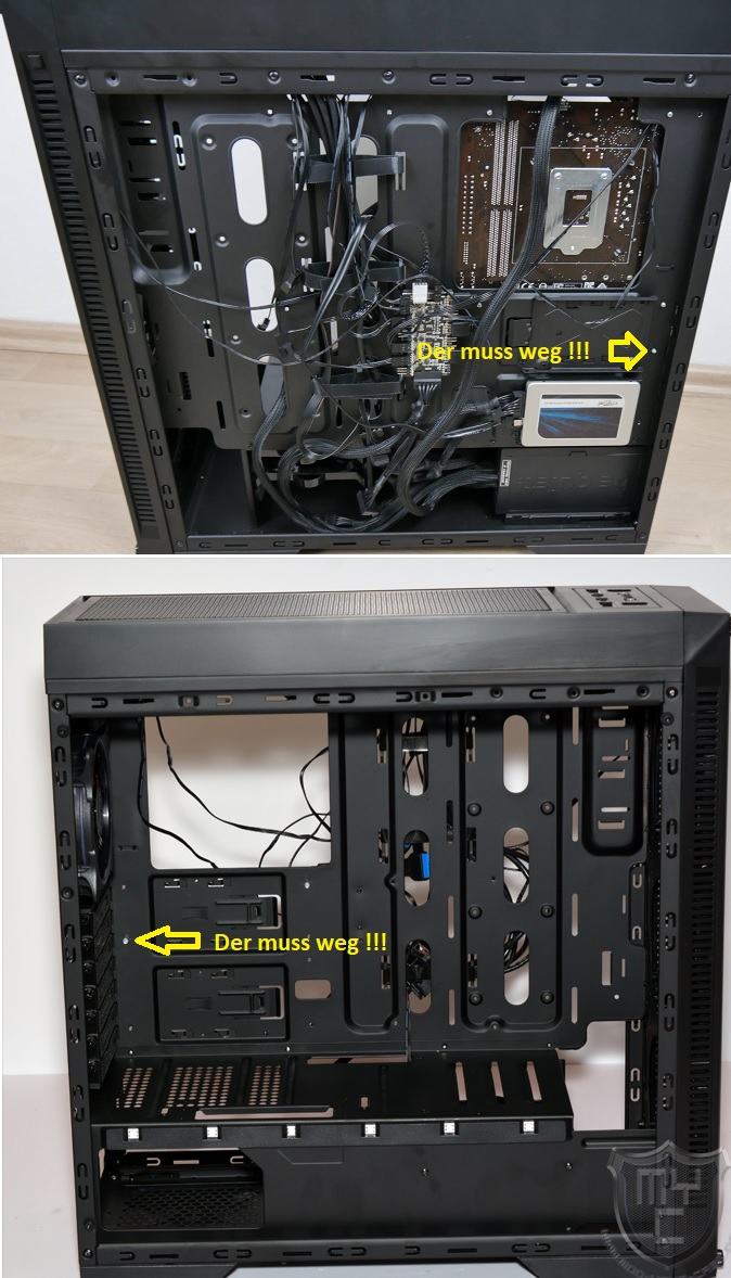

Welches PC Gehäuse wird verwendet, hast du auf die Abstandhalter im PC Gehäuse geachtet?
Wen z.B. vorher ein Micro ATX oder ASrock Mainboard eingebaut war, muss ein Abstandhalter der beim Asus Mainboard einen Kurzschluss verursachen würde entfernt werden.
Dann schau dir mal die Abstandhalter im Inter-Tech X-908 Infini2 Mirror an.
Auf allen Bildern die ich vom Inter-Tech X-908 Infini2 Mirror Gehäuse gesehen habe war immer ein Abstandhalter falsch eingebaut.
Dieser Abstandhalter wird nur bei µATX oder ASRock Mainboards gebraucht, bei deinem MSI MPG Z590 Gaming Edge WIFI Mainboard verursacht dieser Abstandhalter einen Kurzschluss.
Check, war der Fall, hab ich ausgebaut...
Das ist Schade.
Die Spikes am 5 Volt Anschluss sind normal, Minimum 20 Watt und Maximum 22 Watt.
Auf meinem Bild in Post 9 ist die Stromversorgung am 24 Pin-ATX von ca. 6 Ampere bis auf 0 zusammengebrochen.
Die Karte steckt im oberen Slot.
Ein Lian Li O11 Dynamic Evo. Die Abstandhalter sind richtig verbaut.

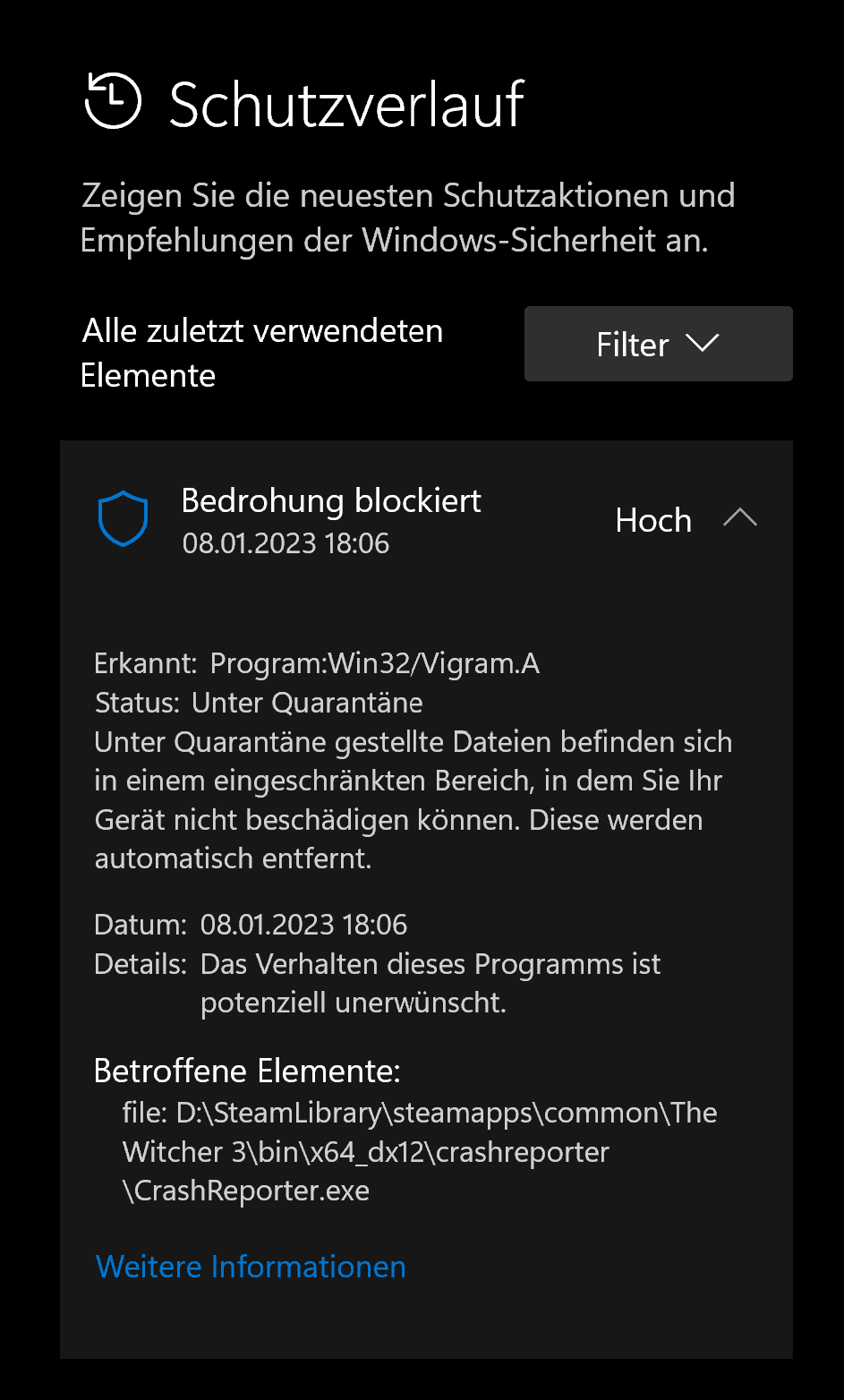

Ich würde auch mal Norton AntiVirus deinstallieren und nur den Windows Defender nutzen.

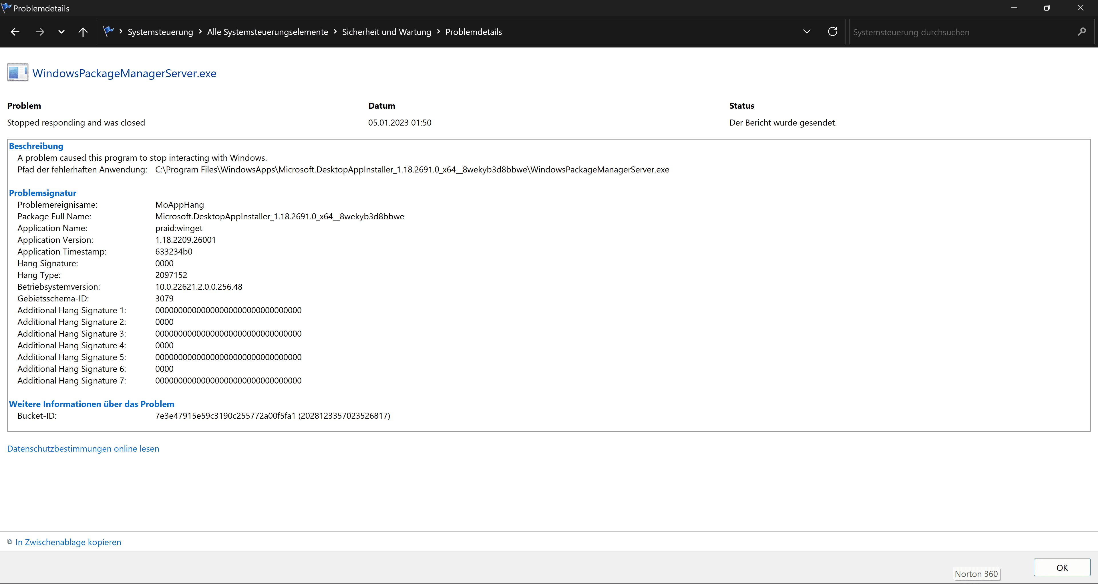

Du kannst auch in der Windows Zuverlässigkeitsüberwachung nachschauen, bei Kritische Fehler und Warnungen, ob es da Einträge gibt.
zuverl%C3%A4ssigkeitsverlauf-jpg.810482
Du meinst den Grafikkartenspeicher?
Da kenne ich nur das hier (Linux): https://www.forum-3dcenter.org/vbulletin/showthread.php?t=601235
Ja, ich meinte den Speicher der GPU, aber das ist mir zu kompliziert.
Ich habe mir den Verlauf angesehen und die häufigsten Fehler standen mit Armoury Crate in Verbindung und sind seit der Deinstallation nicht mehr vorgekommen. Ansonsten gibt es 2 Einträge.
1. Hardwarefehler - LiveKernelEvent - Code 141
Der hängt mit einem Crash von The Witcher 3 zusammen. Ich bin mir relativ sicher, dass das mit dem Arbeitsspeicher zusammenhängt. Dieser Fehler kam öfter vor, bevor ich die Spannung beim XMP Profil Schrittweise auf 1.435V erhöht habe. Ich dachte eigentlich, dass dieses Problem behoben ist, da MemTest86 fehlerfrei durchgelaufen ist.
2. WindowsPackageManagerServer.exe
Das ist der neueste Eintrag und kam nur ein Mal vor. Ich schätze, das war ein Zufall.

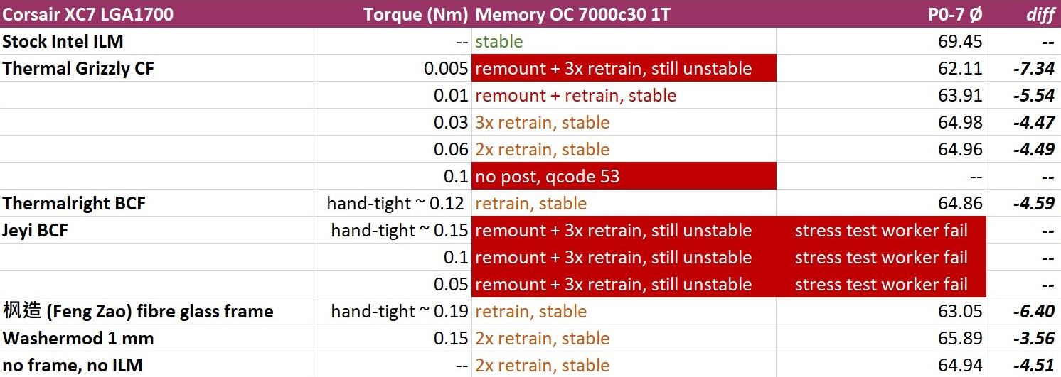

Verwendest du ein Frame? Weil nach der AIO CPU Kühler Montage ohne Frame ist es Glücksache ob der Ram auf 6600 MHz läuft.

Es gibt ein Frame um das verbiegen der Sockel 1700 CPU und dem Mainboard zu verhindern.
Die Frame Montage wird hier im Video ab Minute 8:17 von der8auer erklärt.
Das Thermalright lga 1700-bcf frame wird genauso festgezogen wie das Thermal Grizzly Frame.
Es gibt ein Video auf der Amazon Webseite von der Thermalright lga 1700-bcf frame Montage, das Video ist aber Schlampig gemacht weil das Frame einfach irgendwie festgezogen wird,
außerdem ist das Video nicht auf Deutsch.
Selbstverständlich sollte der CPU Kühler auch mit Frame nicht zu fest angezogen werden.
Bei IgorsLab wurden 4 Frames getestet: https://www.igorslab.de/cpu-tempera...-feng-zao-lga1700-frames-im-vergleichstest/6/
Thermalright lga 1700-bcf frame Frame Test: https://www.tomshardware.com/reviews/thermalright-lga1700-bcf-contact-frame

Das liegt wahrscheinlich an der CPU Montage, mit Frame müsste das Problem beseitigt sein.

Mir ist aufgefallen, dass ich im Zuverlässigkeitsverlauf ständig den Fehler " Windows wurde nicht ordnungsgemäß herunterfahren - Das System wurde zuvor am xxxxxx unerwartet heruntergefahren" bekomme, obwohl es keine Abstürze gab. Es wirkt so, als würde sich der Strom beim herunterfahren zu früh abschalten.

EDIT: Jetzt wirft mir der frisch aufgesetzte PC Bluescreens um die Ohren und die Spiele ruckeln und crashen wieder, obwohl das XMP Profil deaktiviert ist. Langsam glaube ich, dass CPU oder RAM defekt ist.
Außerdem erkennt Windows Defender den The Witcher 3 Crash Reporter als Bedrohung. Anscheinend lädt Steam die Datei danach erneut herunter und der Windows Defender erkennt sie erneut als Bedrohung.

Das hat auch nicht funktioniert.
Jetzt ruckeln und crashen die Spiele auch ohne XMP. Zusätzlich sind Bluescreens dazu gekommen.
