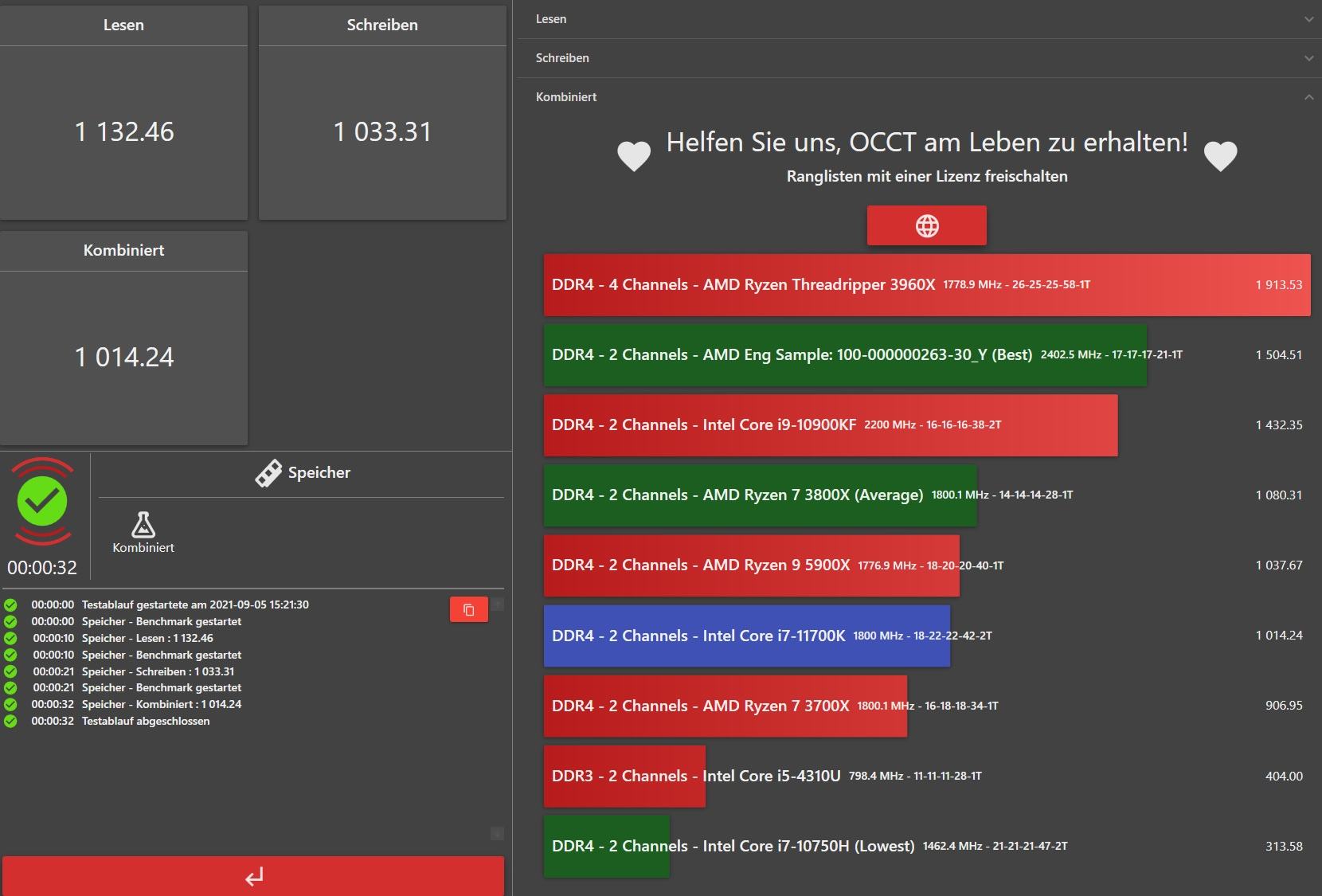

Bei Intel steht das man 3200 MHZ Ram verbauen sollte und bei dem OCCT Bench für Ram kam heraus das der anscheinend sehr langsam läuft da er gerade mal über dem DDR3 läuft, habe da mal ein Bild angehängt.

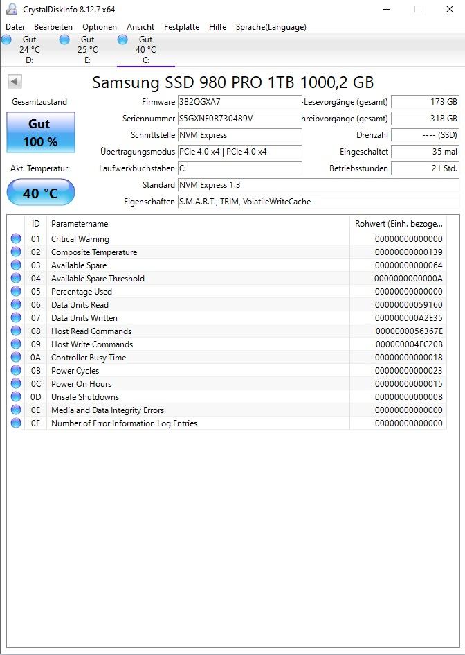

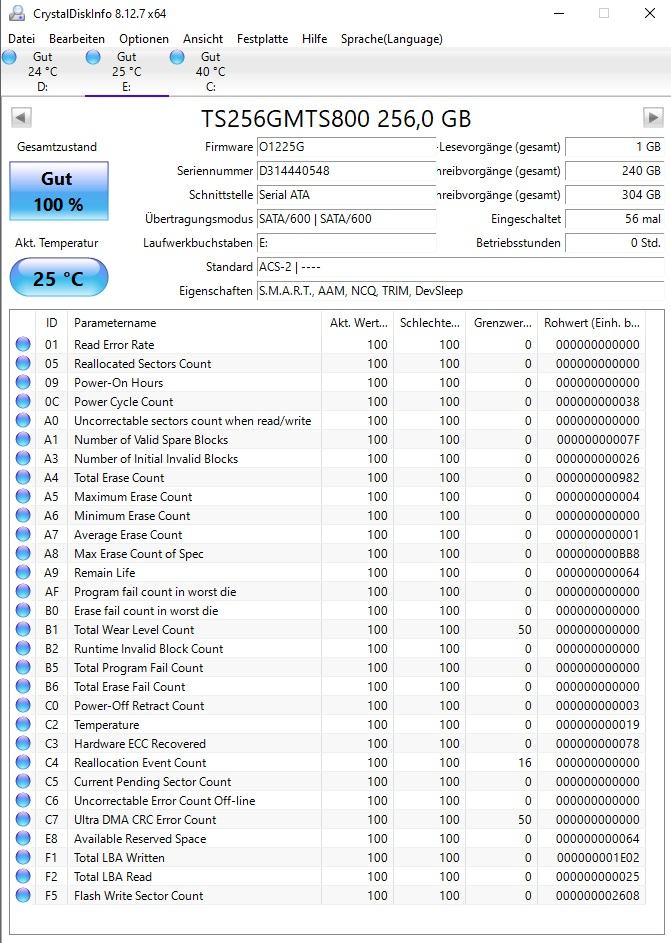

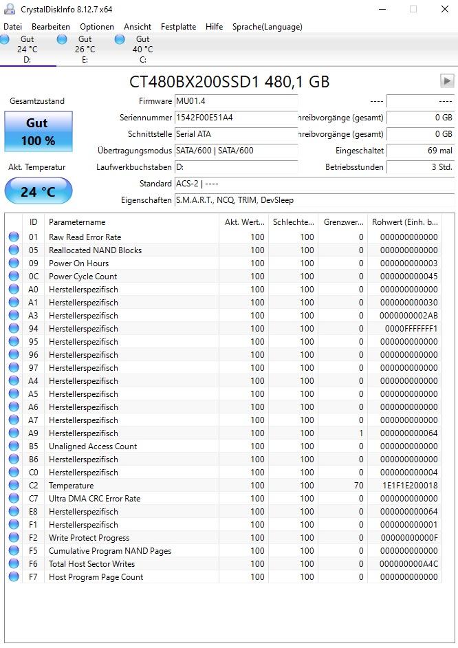

2) Liste mal bitte deine Laufwerke, es gibt da einige Laufwerke die für Probleme bekannt sind.
Liste bitte die Smart Werte deiner SSD und HDD Laufwerke per Screenshot mit CrystalDiskInfo, auch die obere Laufwerk Bezeichnung inklusive Firmware ist wichtig.
CrystalDiskInfo listet C7 UltraDMA-CRC-Fehler nicht als Problem, du kannst also 100% Laufwerk Gesamtzustand haben obwohl C7 tausende Einträge hat und den PC abstürzen lässt.
Bei C7 UltraDMA-CRC-Fehler sollten hinten bei Rohwert keine Einträge (0) sein.
Sind bei UltraDMA-CRC-Fehler Einträge vorhanden, deutet das auf defekte SATA Kabel, defekte Controller im Laufwerk oder auf dem Mainboard, oder einen Software Fehler.
CrystalDiskInfo auf Dezimal umstellen, die Standard Einstellung in CrystalDiskInfo ist Hexadezimal (Anleitung Bild unten).

2. Laufwerke habe ich eine Nvme Samsung PCIE4.0 1 TB drin die als Hauptplatte dient.
Neben diesen noch eine Sata ssd und eine kleinere M2 ssd
CrystalDiskinfo bringt bei mir leider keinerlei Werte egal bei welchem Laufwerk steht alles auf 100 siehe Screenshots.

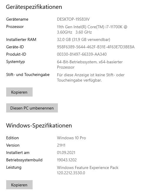

3. Windows ist, die 21H1 siehe Geräte Specs Bild. Bios Modus ist UEFI

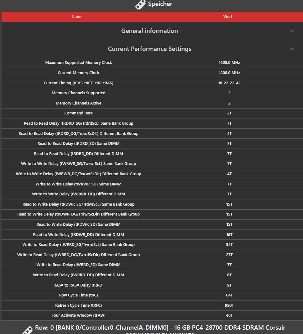

Kurzer Zwischenstand. Ich habe nun nochmal probiert das Profil im Bios zu aktivieren XMP mit 3600. Nun hat es komischerweise funktioniert.
Du musst wissen, ich hatte vorher 64 GB drin 4x 16 gleicher Typ. Da hat es nicht funktioniert. Nun habe ich alle 4 nochmal gesteckt, profil aktiviert und es geht jetzt auf 3600 mhz.
Neuer Bench der Ram im Bild.
Daran muss nicht der Fehler jetzt gelegen haben, aber wäre das möglich? Ich hatte mir extra jetzt 3200 er bestellt auch nur 32 GB, um das zu testen. Wäre wohl damit hinfällig oder würden die stabiler laufen?

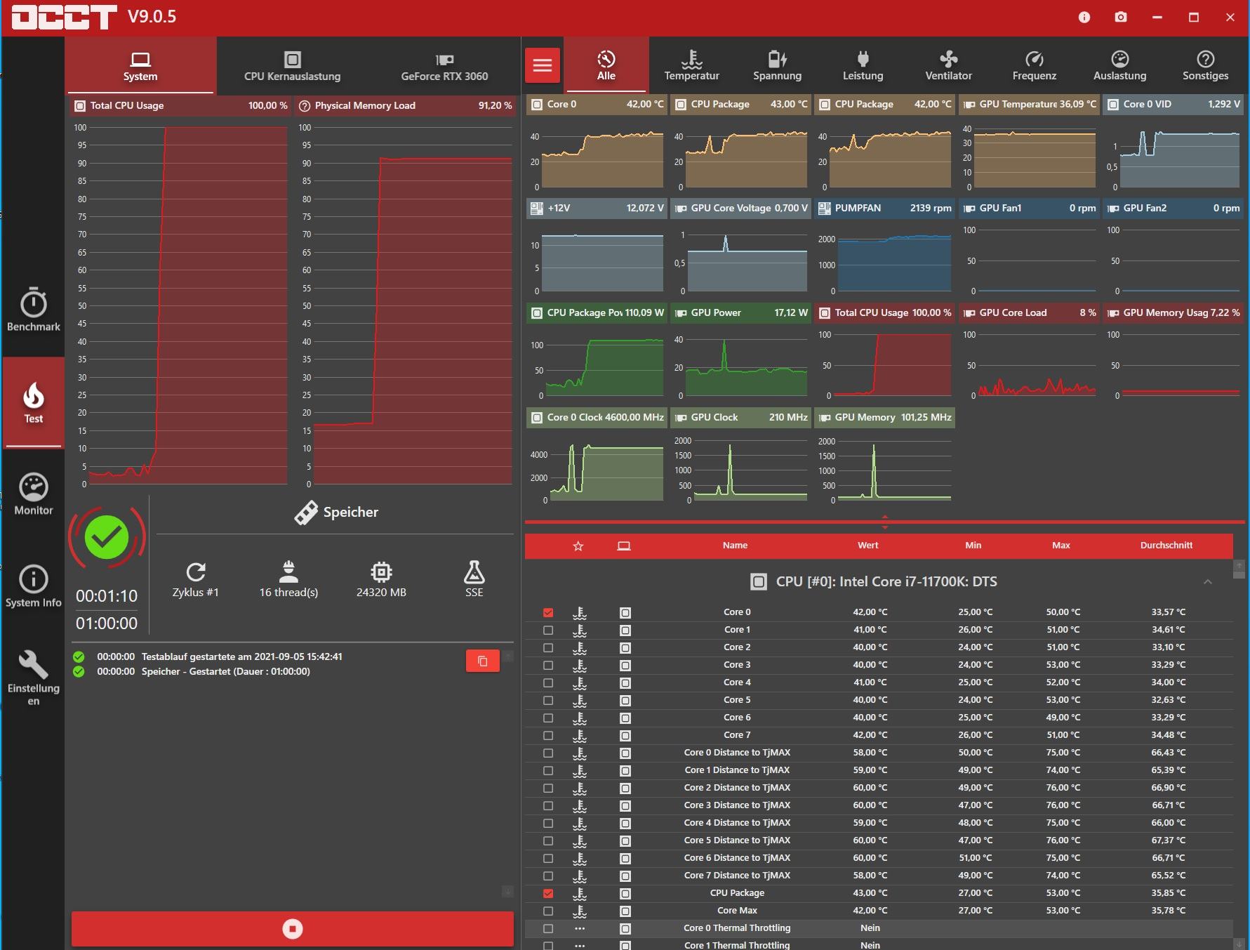

Ich habe gerade etwas interessantes rausgefunden. Mit OCCT habe ich einen RAM Test mit den eingebauten 4 x 16 GB 64 GB Corsair 3600 gemacht (mit Bios XPM 3600) und dort hat er nach kurzer Zeit neu gestartet und das immer wieder, hab den Test mehrfach gemacht. Dann zwei Riegel wieder entfernt und 3600 gelassen und siehe da, der Test läuft durch. Ich hatte vorher aber auch zwei drin ohne 3600. Kann es an dem Takt gelegen haben? Warum verträgt er denn keine 4 Riegel mit 64 GB. Vielleicht doch besser 3200 er? Bild vom Test wären der Laufzeit ist beigefügt.

...Dann zwei Riegel wieder entfernt und 3600 gelassen und siehe da, der Test läuft durch. Ich hatte vorher aber auch zwei drin ohne 3600.
Beim Corsair Ram gibt es häufig Probleme wenn man vier Ram Riegel einbauen möchte.
Ist es dieser Corsair Vengeance RGB PRO Kit 32GB, DDR4-3600, CL18-22-22-42 (CMW32GX4M2Z3600C18) Ram?
Schau dir mal alle vier Ram Riegel an, welche Ram Revision (ver) dein Corsair Ram hat (Bild unten).
Anhand der Ram Revision kann man erkennen welche Ram Chips auf dem Ram verbaut sind, es sollten alle vier Ram Riegel die gleiche Revision haben.
Du kannst auch die Ram Chips und Ranks mit CPU-Z auslesen (Bild unten).
Wahrscheinlichkeit ist der Ram nur mit 2 Ram Riegeln kompatibel (Bild unten).
Edit:
Ich habe die falsche CPU Serie Intel Generation 10 für den Ram ausgewählt.
Die Intel 11 Serie ist noch schlimmer, da läuft kaum ein 16 GB Corsair 3600MHz Ram mit 4 Ram Riegeln, auch die Crucial Micron B-Die Ram Chips laufen nicht mit 4 Ram Riegeln auf 3600 MHz..
Du hast vergessen auf Dezimal zu stellen, bei dir ist hinten der Rohwert Hexadezimal, auf meinem Bild von Crystaldiskinfo ist ganz unten im Bild die Anleitung um auf Dezimal umzustellen.
Die Werte dazwischen zeigen alle 100 an das ist normal, nur ganz rechts der Rohwert ist wichtig.
Die Laufwerke bei dir sind aber OK laut CrytalDiskinfo.
