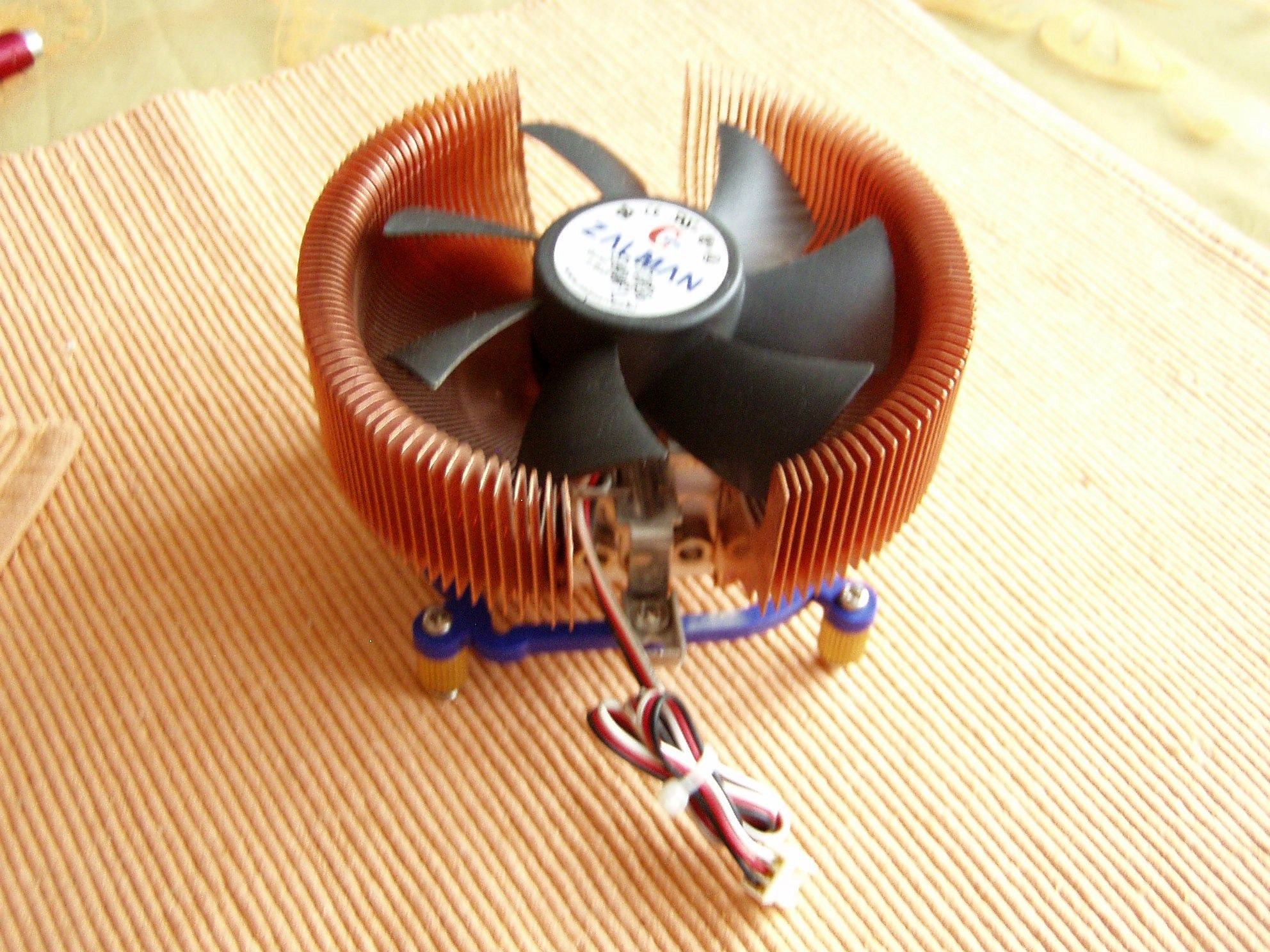

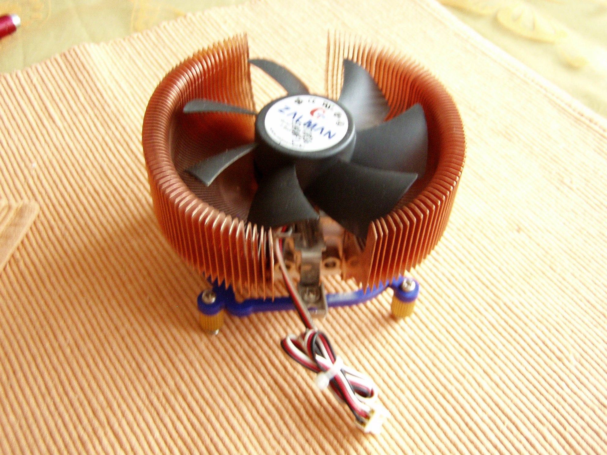

Ich habe eh schon mehrere Zalaman Lüfter hier liegen

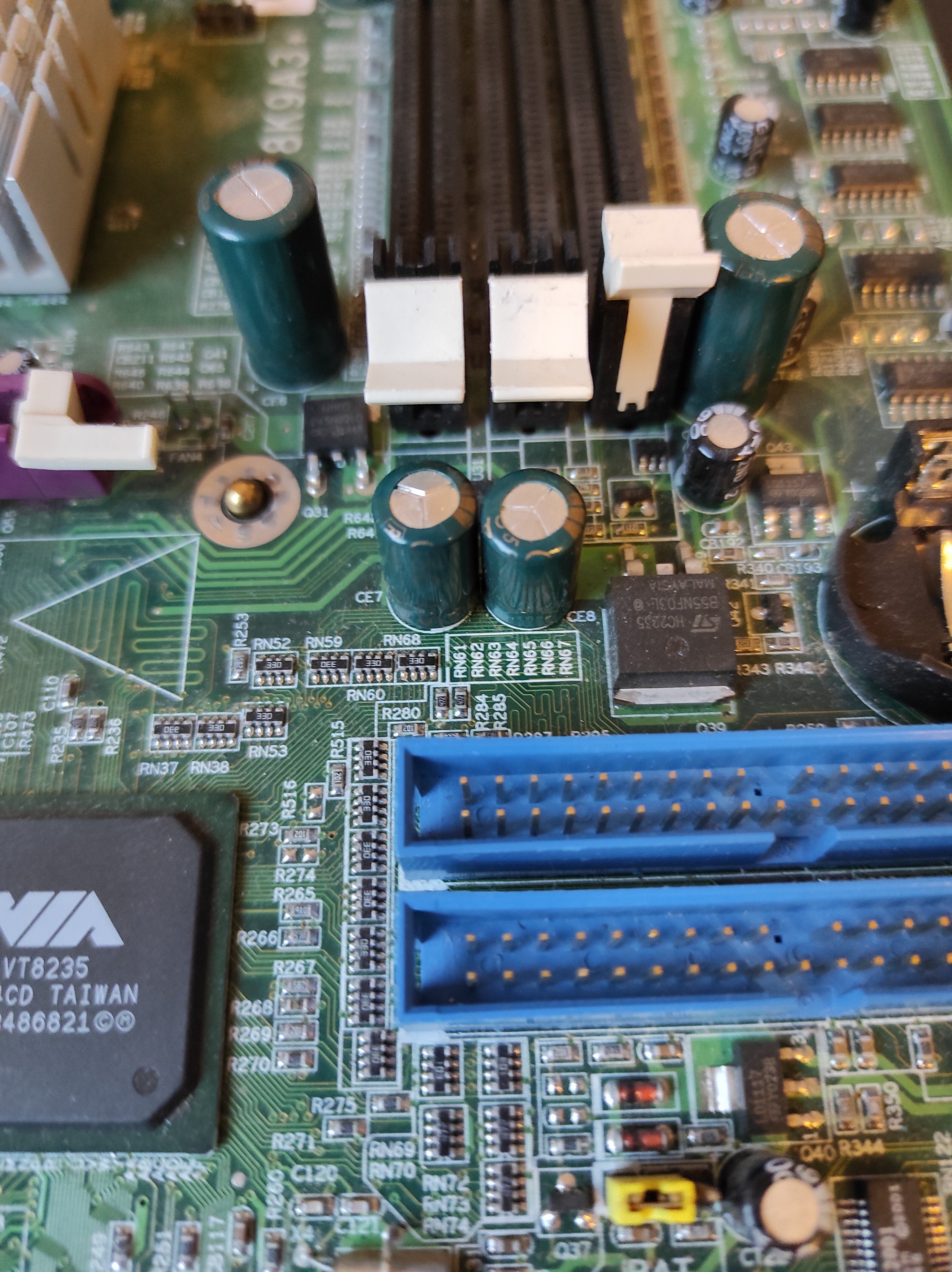

Hallo zusammen, ich habe hier ein Epox EP-8K9A3+ mit einigen aufgeblähten Kondensatoren (ist wohl ein Klassiker) und Fehlercode FF liegen, dem ich sehr gerne wieder Leben einhauchen würde.
(Aus nostalgischen Gründen, ist mein zweites Board überhaupt gewesen und ich hänge ziemlich daran.)
Gibt es hier vielleicht jemanden der sich bereiterklären würde sich das Teil einmal anzugucken?
Konditionen und Co. kann man dann gerne via pm besprechen.
Edit: Keine Ahnung ob die Bilder etwas bringen. Die meisten der derzeit nicht aufgeblähten Kondensatoren habe ich glaube ich sogar vor einigen Jahren mal testhalber ausgetauscht, als ich noch die Möglichkeit hatte auf der Arbeit eine Lötstation zu nutzen. 🤷
