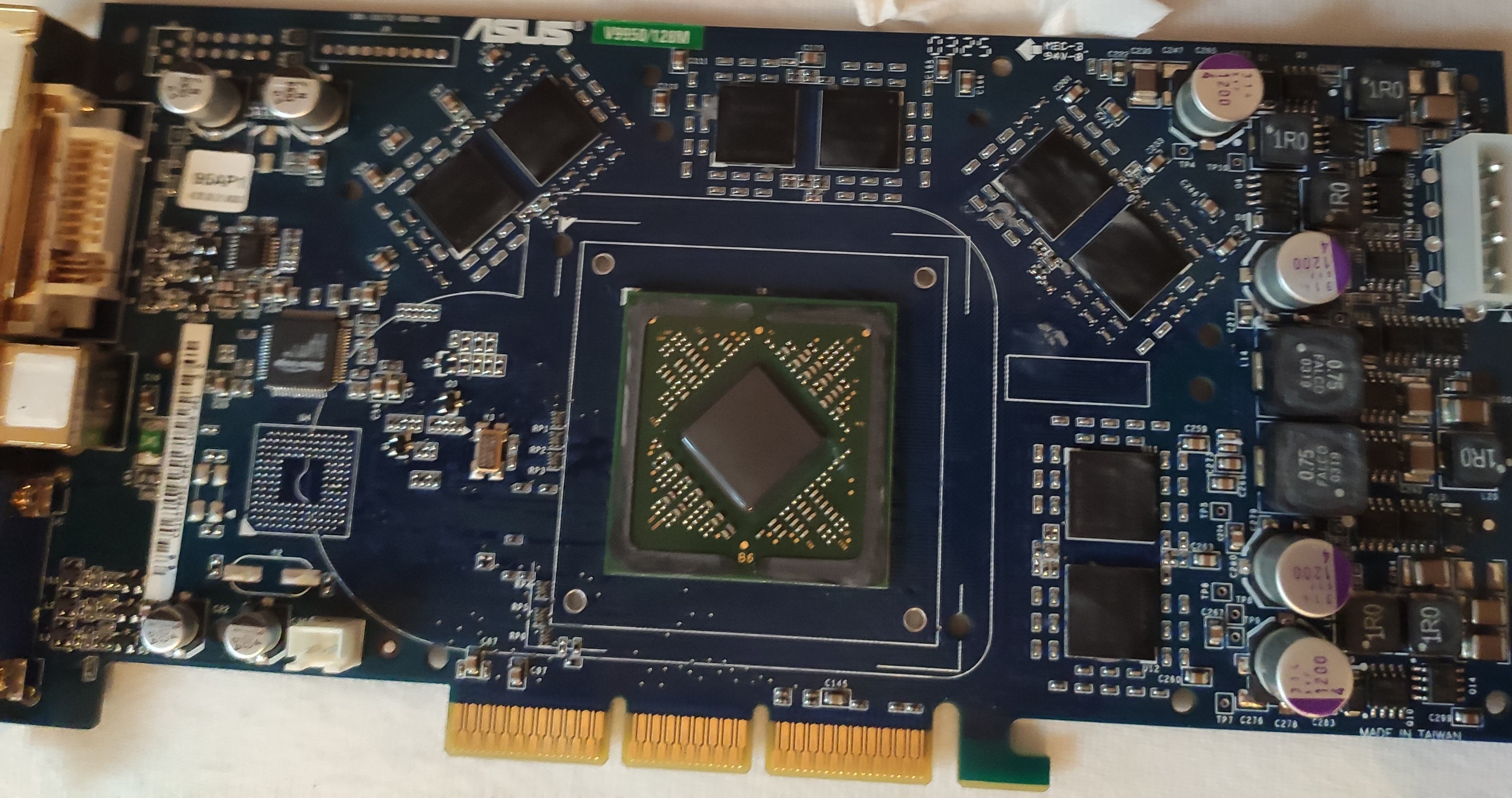

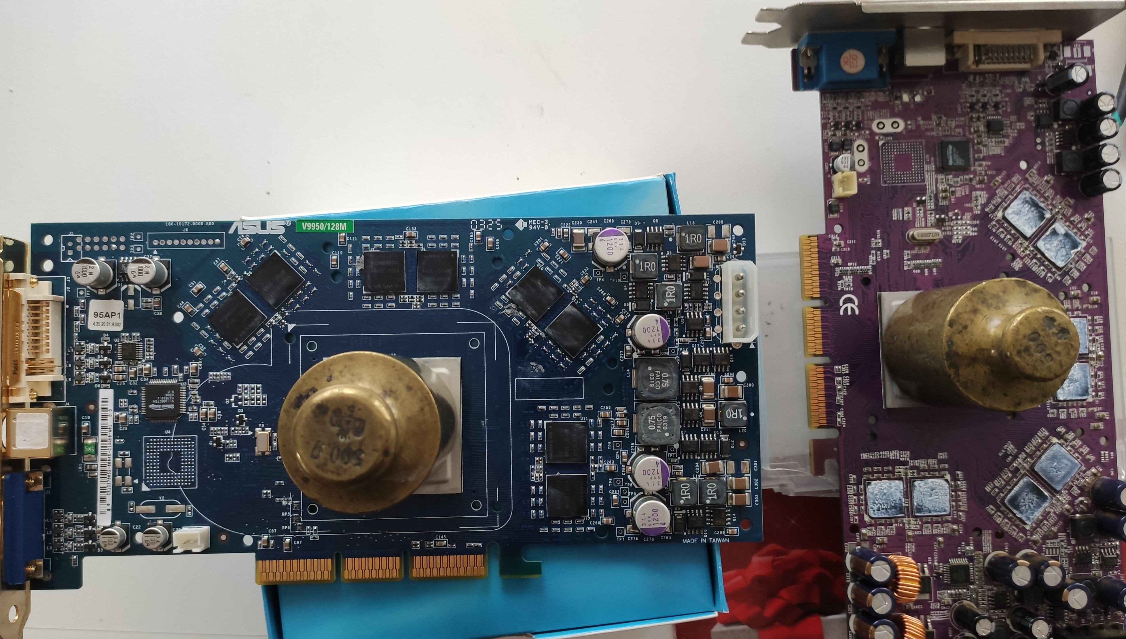

Es war halt klar. Sowas von klar. Ein SMD kerko am agp fehlt. Und Madame läuft nach 10sek 3dmark im Ghettosetup auf 82 Grad. Zum Glück war das Hochtemperatursilikon nicht gut geklebt und mit dem delidtool von @WMDK in nicht Mal einer Minute geköpft. Jetzt wird gereinigt und geklebt und morgen noch der kerko gelötet. Folgt mir für mehr Rezepte :ROFLMAO: :ROFLMAO: :ROFLMAO: :ROFLMAO: :ROFLMAO:
Hier das Gegenstück zum Vergleich Asus v9950. Läuft auf Last mit 78°C hab ich trotzdem geköpft. Wäre aber nicht notwendig gewesen. Bei dieser Karte ging der HS nur mit viel Mühe ab, da ordentlich verklebt. Wer aber ruhig und geduldig ist, bekommt alles zerstörungsfrei runter. Bei der Asus verblieb das Hochtemperatursilikon auf dem Substrat. Das stört nicht weiter. Neue wlp wird anschließend aufgetragen. HS probe legen ob wlp ausreichend ist. Danach wird eine hauchdünne Schicht neues Silikon auf das alte aufgetragen. Abgeschliffen wird nichts! Dadurch versaut man sich das substrat. Maximal am HS rückstande entfernt. Anschließend wird mit leicht kreisenden Bewegungen und Anpressdruck der HS in seine originale Position gebracht und beschwert. Nach 24stunden ist alles fest und es erfolgt die Montage der Kühler und hoffentlich auch der Temperaturerfolg:)

Hier der Erfolg. 70°C im Ghettosetup bei vollast. Ein absoluter Traumwert für die palit daytona gf59. Die Asus dagegen ist so fettig geblieben. Das liegt am bios. Hier wurde keine Verbesserung erzielt. Alles bis 85°C bei vollast lohnt nicht zu köpfen. Erst Recht nicht bei den Asus karten. Da kann eine v9980 ultra auch Mal mit 90°C laufen.

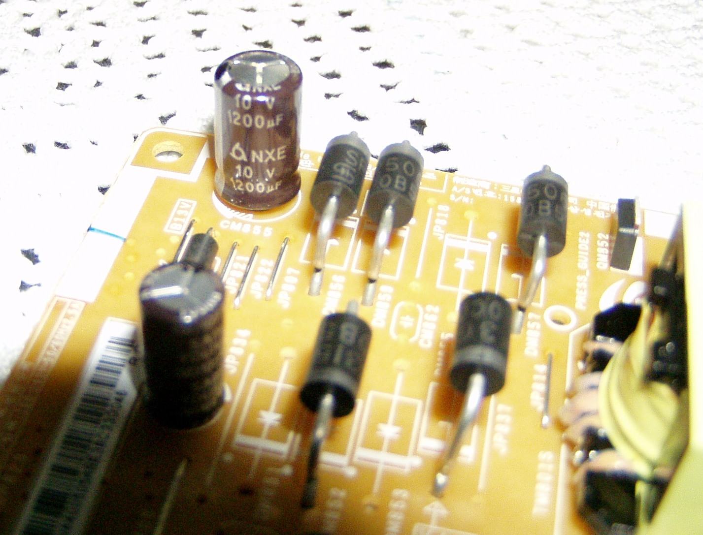

Na so ein Ding - vorgestern hat der Samsung TV sich nicht mehr Einschalten lassen - Strom hat er - kommt aber kein Bild mehr - zerlegt und ich denke den Übeltäter gefunden zu haben
Es ist ein Sam Young 1 NX III NXE 1200uF 10 V
@WMDK : Welchen könnte ich von denen nehmen, die ich schon habe siehe oben
Und sorry für den Abstecher bitte. Danke
1,200 10 × 16 2,100 ripple 0.019 Ohm esr.
Da müsstest du den kemet 1500 uf nehmen. 10 und 16v hast du. Die gehen beide. Der 1200uf 25v fr geht auch
@HerrAbisZ der pana fr ist aber ziemlich hoch. Baufreiheit beachten zum rückwärtigen Schirmblech oder Gehäuse:)
Der Samyoung ist zwar nur 18mm hoch, aber den habe ich beim Conrad gefunden
20mm sollten auch gehen
Ich versuche mal den 1500uF 16 V - da habe ich mehr Reserven :d - denn wieso macht gerade dieser eine dicke Backe ?
Der ist sogar 25mm hoch, der geht eh nicht
@HerrAbisZ der Panasonic fc wird nicht reichen. Der ist zu schwach auf der Brust. Nimm den kemet in 10v oder 16v. Von der Größe und seinen werten passt der. Der Panasonic fr wird zu hoch sein.
Wenn der Kondensator zu hoch ist, lässt der sich bestimmt auch liegend verlöten. Die Beinchen dürften zumindestens recht lang sein, sofern man die nicht alle im Vorraus gekürzt hat.
Absolut richtig. Muss jeder selbst wissen. Er hat 3 zur Auswahl die den Job tun würden, einen davon muss er umlegen. Muss ich persönlich nicht lange überlegen. Aber wer es ganz genau nehmen will, legt den pana fr 1200uf 25v um und hat vermutlich astreinen ersatz. Die anderen werden es aber genauso machen:) trotz 300uf mehr
OH Wunder der kaputte ist draußen und der neue steckt mal - bisschen Lötzinn und dann das große Zittern, ob es passt
Neuer ist eh schon da - wenn nicht kann ich auch nichts machen - aber ich habe es versucht
Erst mal alles abkühlen lassen und dann zusammen bauen - ich werde berichten
SO! Nachdem ich alles zusammengebaut habe - eingeschaltet - kein Bild - aber es blinkte die LED nicht wie wild von vorher - ging alles anstecken - auf einmal TON! und ganz schwach sah ich ein Bild - au weia - habe ich etwa vergessen die Hintergrundbeleuchtung an zu stecken :unsure: - richtig - es funzt wieder !! :bigok:
Mal sehen wie lange - jetzt gönne ich mir mal Mittagessen
