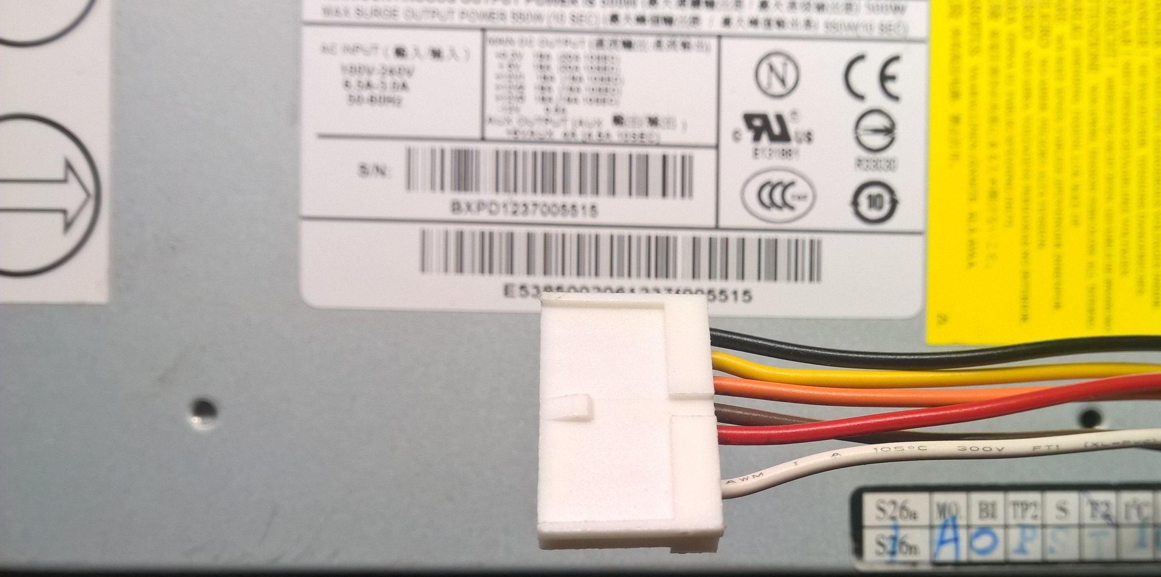

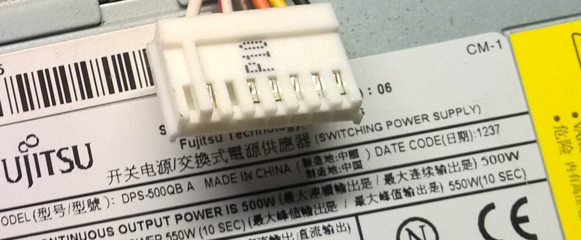

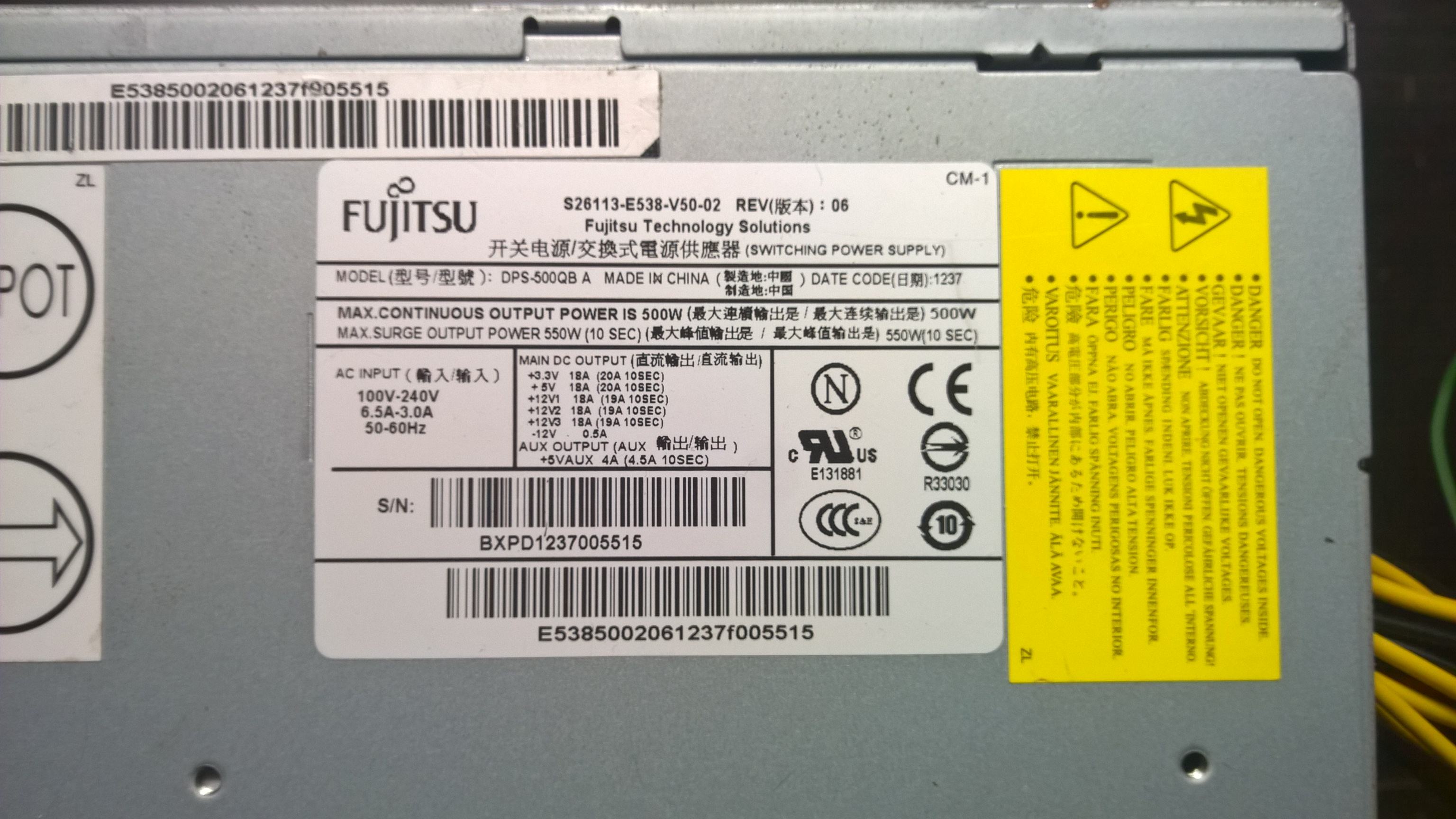

An die Netzteilbastler unter euch die sich nicht nur mit chinabombern auskennen: systemboard d1192. Gibt's es drei zusätzliche Power stecker. Zumindest weiß ich es von 2en definitiv. Ein 8 Pin (der wäre für mich interessant) einer der aussieht wie floppy, und ein 6 Pin für agp Pro. Vllt kann mir am 8 Pin hier jemand helfen mit den Signalen(belegt 2,4,8):) das Netzteil mit diesem 8 Pin hab ich organisiert:)

Nicht direkt jemand der sich auskennt, aber bei dem Stecker fiel mir folgendes ein:
Ich hoffe, das ist was du suchst. 3 von den Netzteilen hatte ich mir "damals" für wenige Euro bei Pollin aus Restbeständen geschnappt, weil es hochwertige Delta-Innereien hatte.

@bschicht86 genau das. Kannst du mir die Signale an Pin 2 und 4 erklären? Bzw wie ich die adaptieren kann auf ein anderes PSU?
Ich kanns versuchen zu erklären, wo welcher Draht angeschlossen ist. Aber heute komme ich nicht mehr zum Öffnen.
Andererseits: Ich habe mir mal die Bezeichnungen der 2 Pins angeschaut und die klingen irgendwie einfach nur nach einem Lüfteranschluss. Pin 2 ist das PWM-Signal, um den Netzteillüfter zu steuern und Pin 4 ist dann das Tachosignal vom Netzteillüfter.
@bschicht86 und jetzt kommt der Kracher. Im Netzteil gibt's einen 2 Pin Lüfter und das war's. Zumindest bei mir. Hab's nicht weiter zerlegt weil ich erstmal testen wollte was das Board so meldet mit diesem psu.
