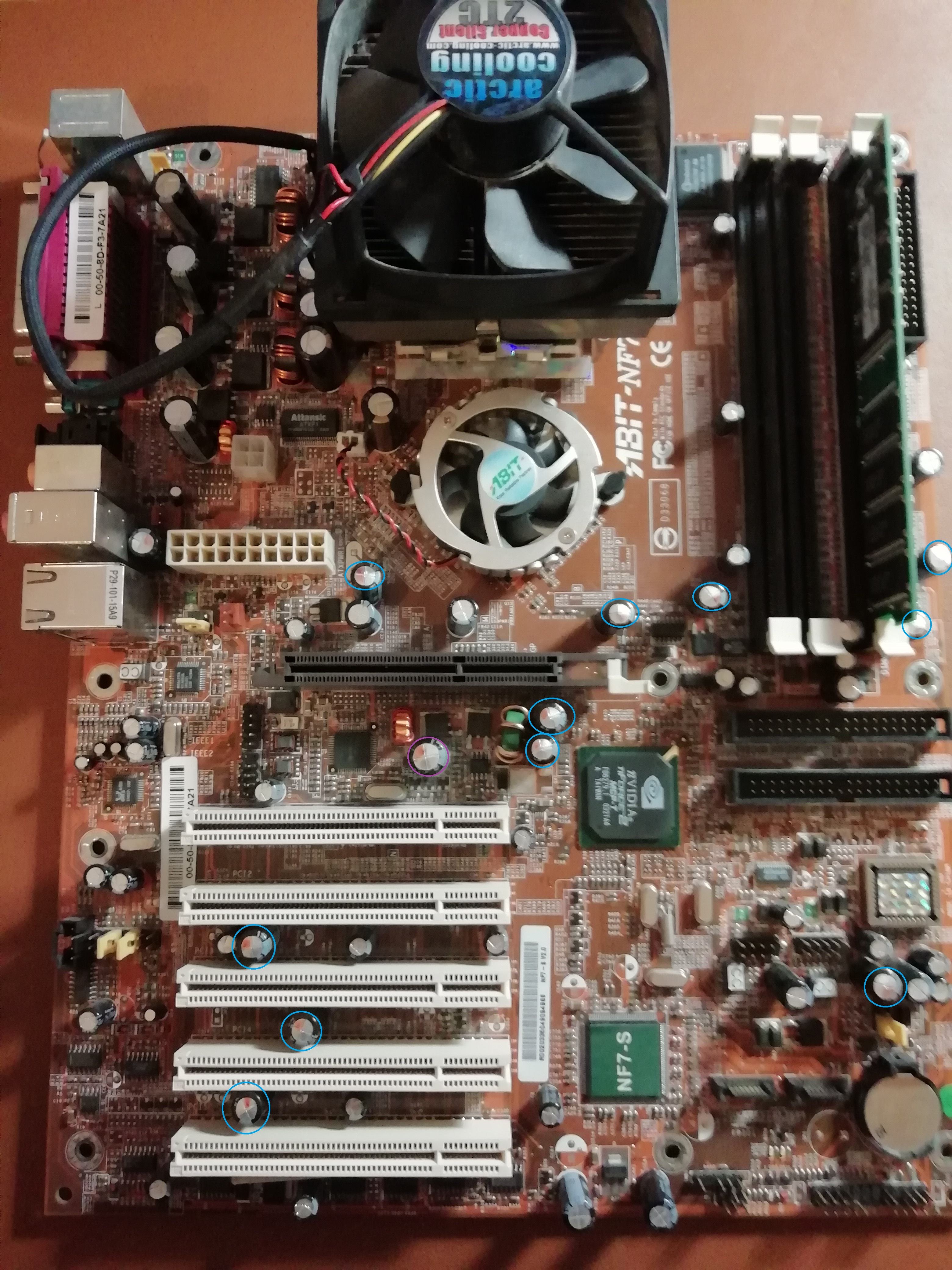

ich habe ein Abit NF7-S Version 2.0 geschenkt bekommen, bei dem leider einige Kondensatoren aufgebläht sind und daher das Mainboard nicht mehr startet. Ich konnte folgende defekte Kondensatoren identifizieren:
- 11x blau = 10v 1000uF
- 1x lila = 6,3v 1800uF
Mit welchen neuen Kondensatoren sollte ich die genannten am besten ersetzen?
Super danke! Hat diese noch jemand übrig, die er mir verkaufen würde?

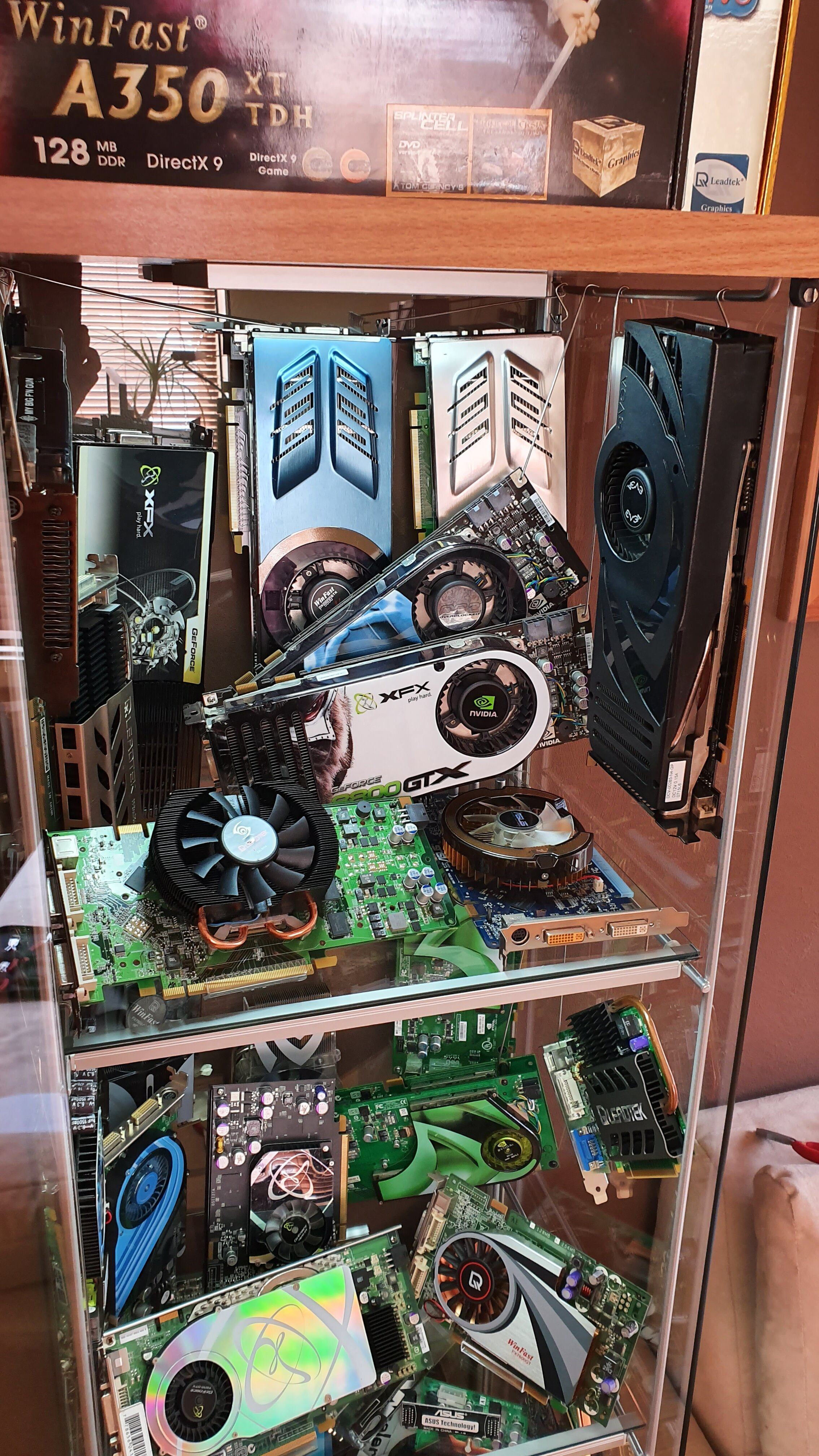

ich hab nun endlich meine oberste Etage fertig gebastelt und alle Karten in der kompletten Vitrine sind mit neuer WLP bestückt, getestet, Teilrepariert(Lüfter überholt, gefettet, Lager getauscht, usw.) und alles in ner Tabelle festgehalten.
3kg Belastung pro Glasboden.....
Die Karten wären ohne Aufhängen viel zu schwer.
Wo ich die 2 noch rumliegenden Wasserkühler platziere weis ich noch nicht, die sprengen das Gewicht komplett :fresse2:

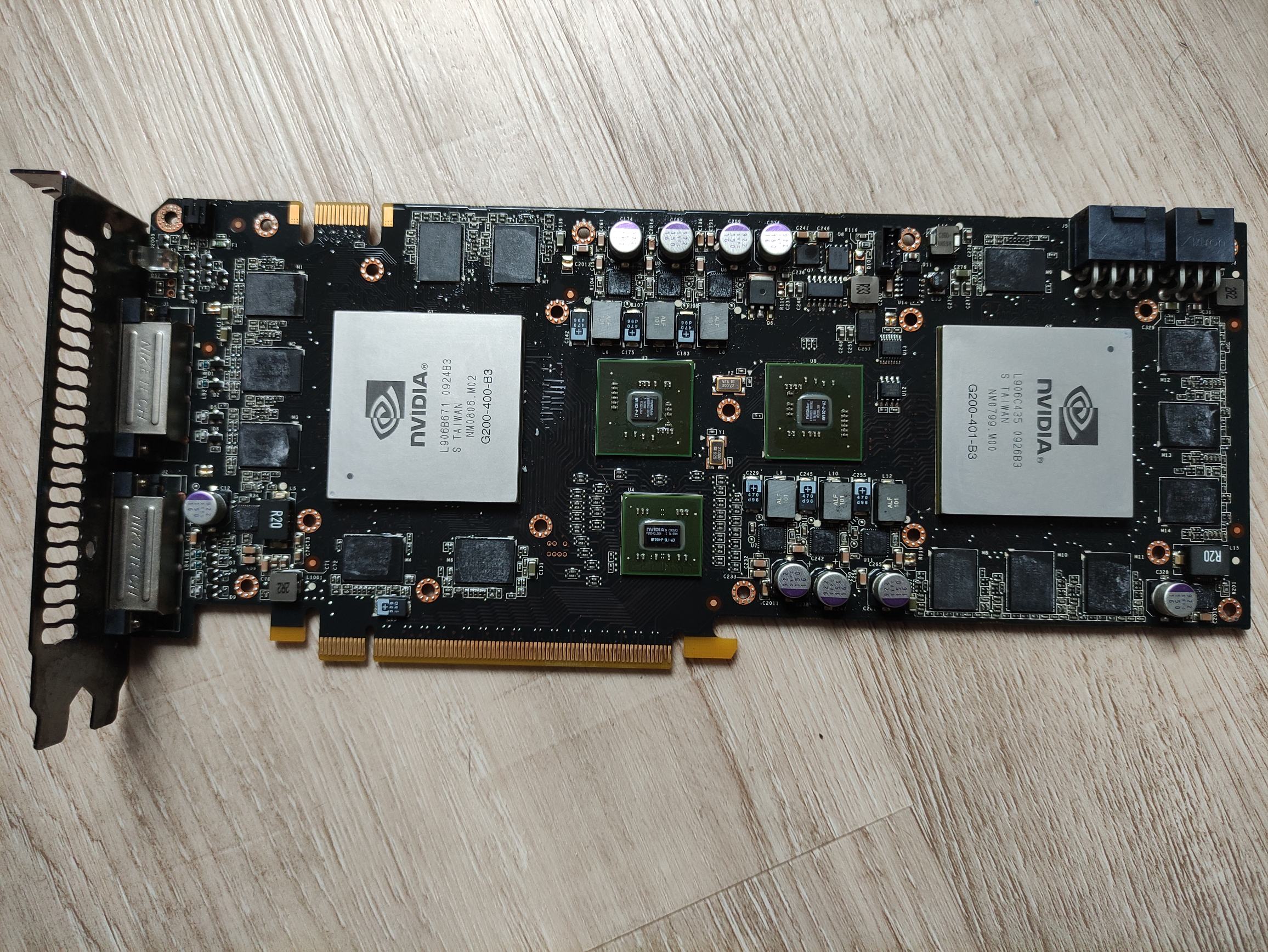

Ich habe hier eine GTX295 , leider defekt.
Die Lüfter laufen beim Boot an und werden auch geregelt, die LED am Slotblech (temperatur?) leuchtet auch.
Leider bleibt der Bildschirm schwarz. Das Netzteil hat 850W. Der VK meinte er hatte immer ein 1000W NT damit es keine Probleme gibt, das kann ich mir aber nicht vorstellen das es daran liegt.
Ich werde die Karte mal zerlegen , besteht eine Chance auf reparatur ?
Wirst du wenig Glück haben. Würde vorher auf einem anderen Board Mal gegen prüfen. Single pcb oder sandwich? Ich kenne das so das die Sandwich blau Leuchtet oder grün am Slotblech. Bei der Single pcb kann ich nicht mit reden da diese mir noch fehlt:(
Das ist eine Single PCB von Gainward.
Sie leuchtet ja Grün :(
Edit: Demontiert und grob gereinigt. Auf der Rückseite ist mir ein schwarzer Farbfleck aufgefallen der mit Isoprop nicht ab geht.
