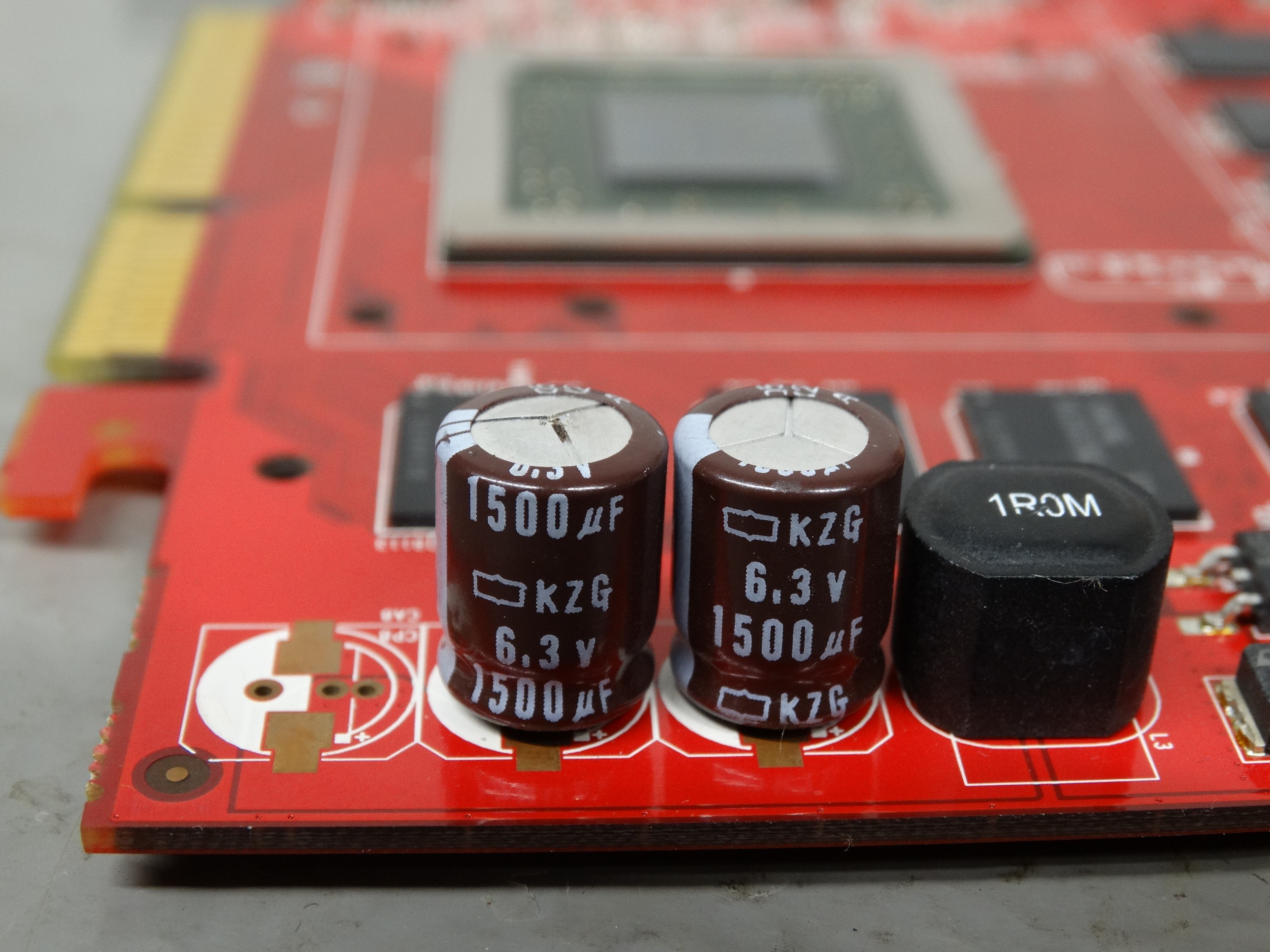

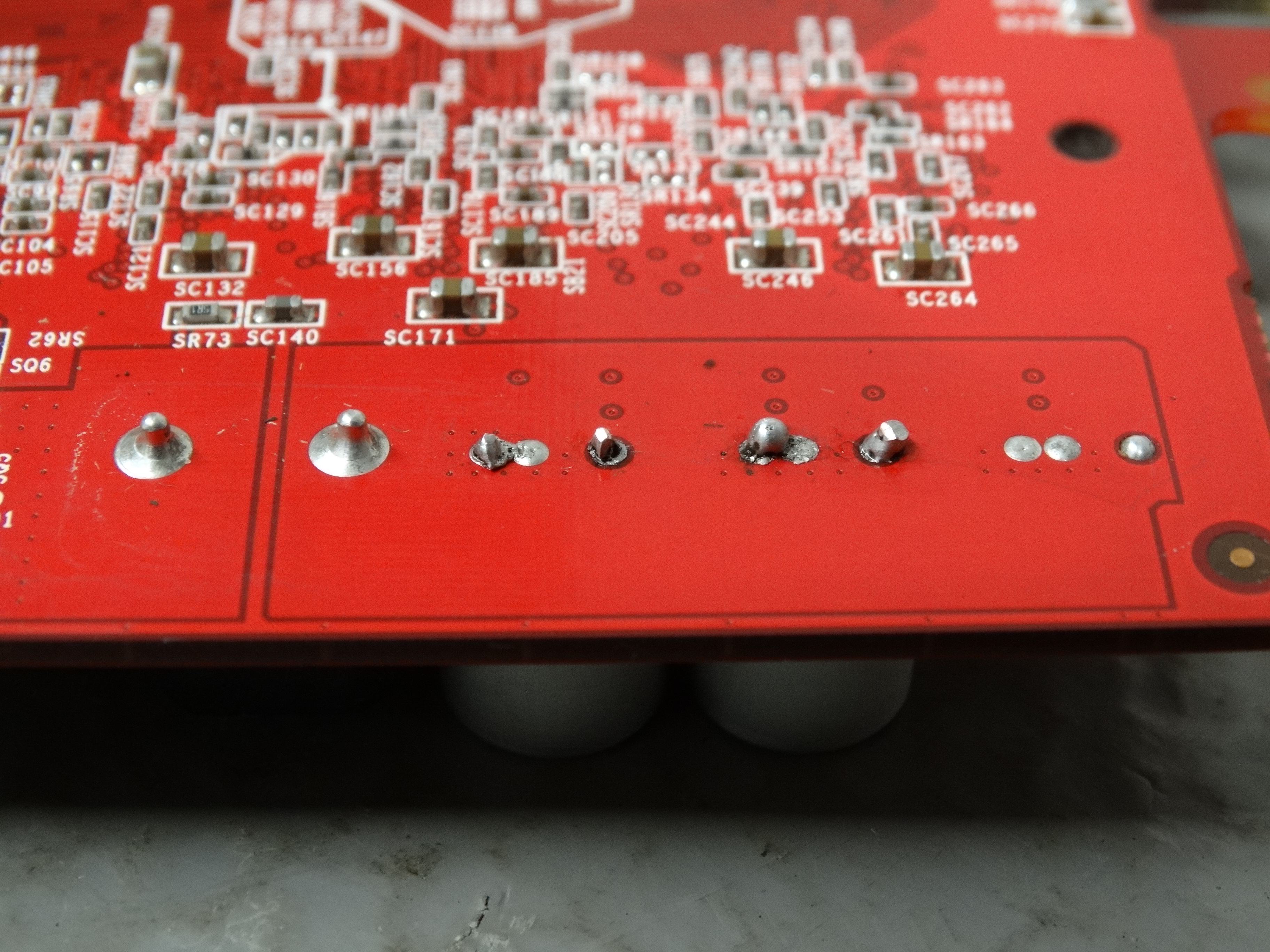

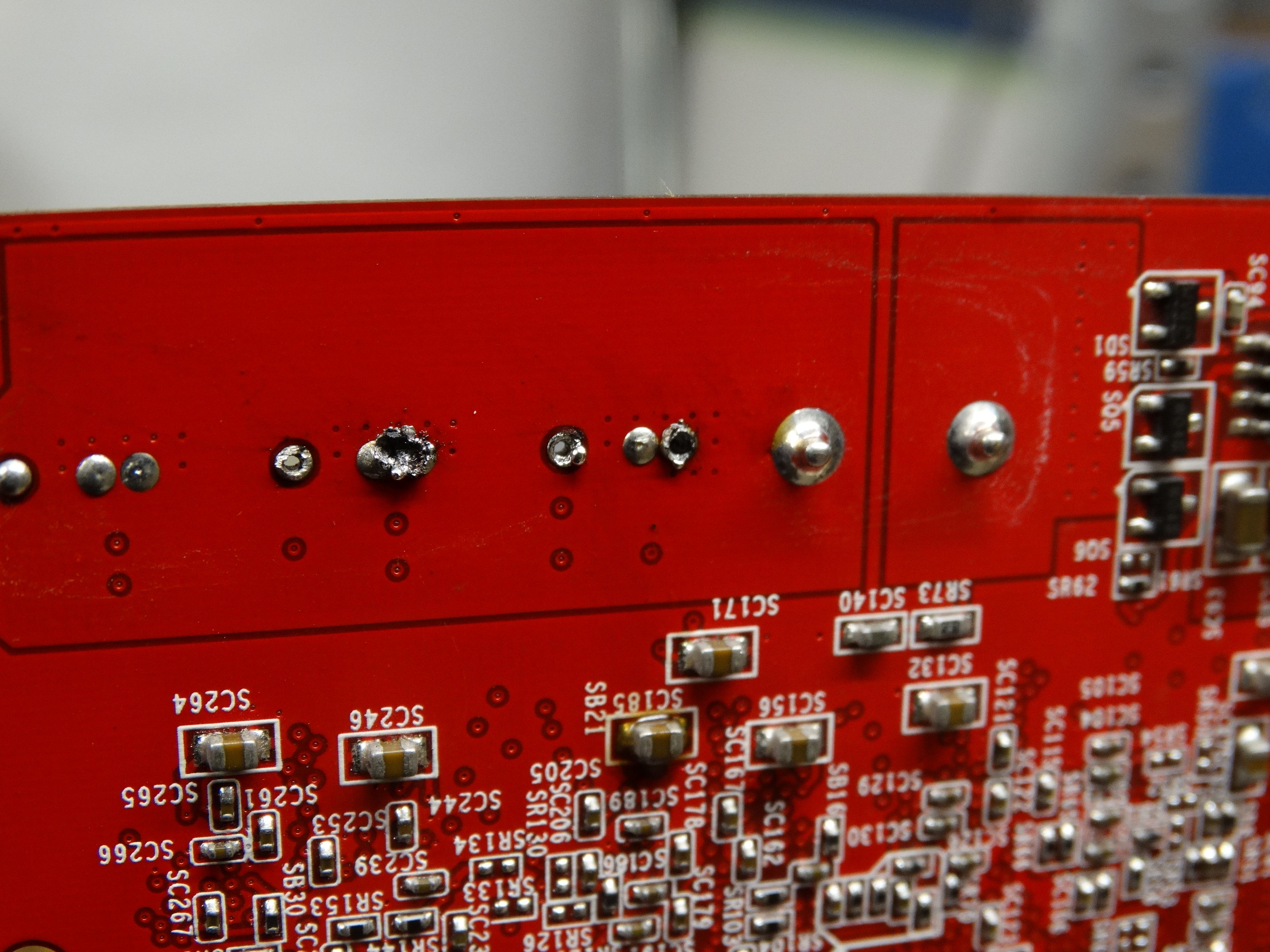

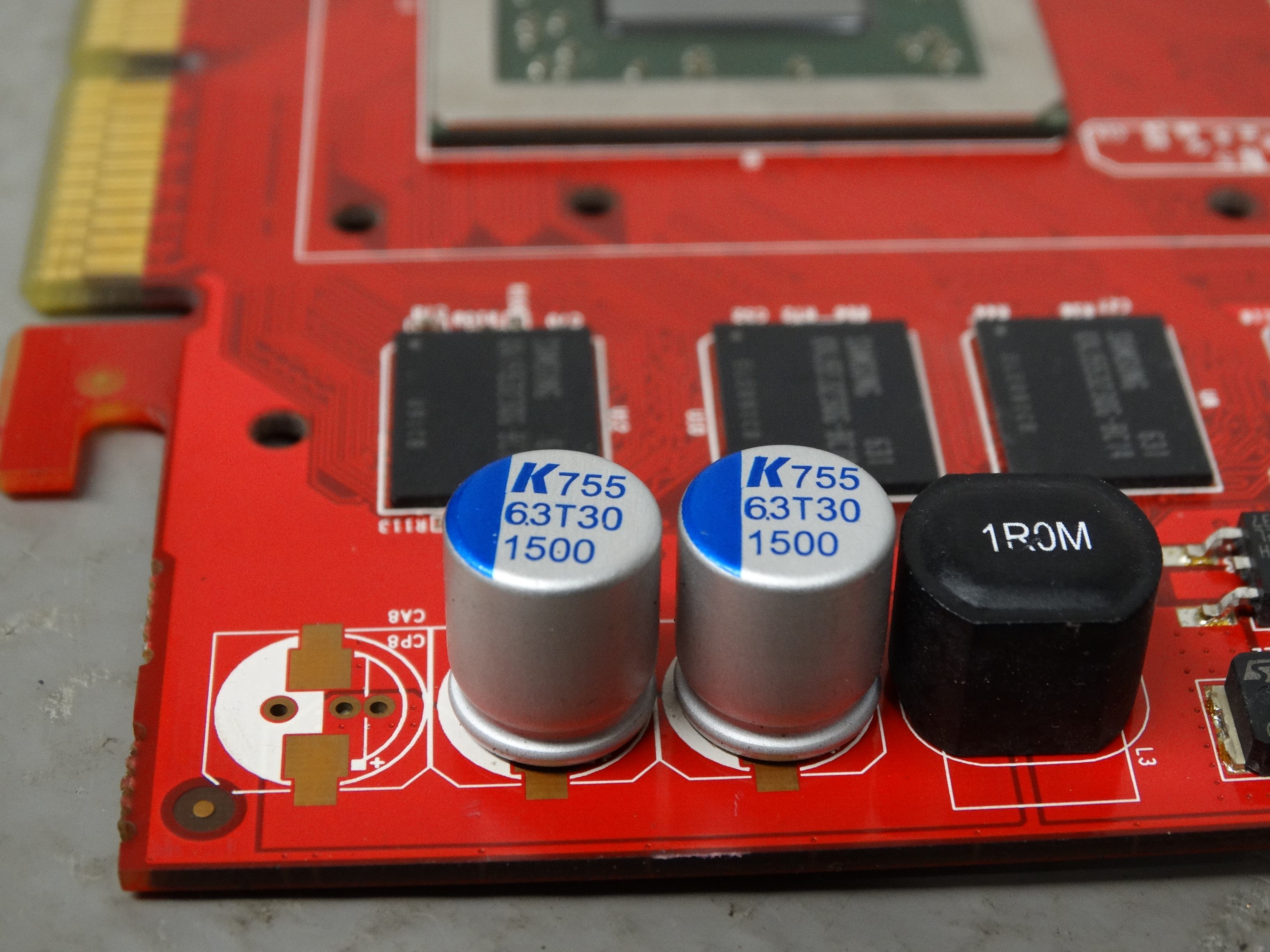

Gerade 2 Kondensatoren an einer Grafikkarte gewechselt. Hat alles sehr lange gedauert und hat nicht richtig funktioniert. Hatte das PCB gut erwärmt, aber die Lötkolbenspitze hat immer lange gebraucht, bis das Lot schmolz. Dann das Gefummel mit dem Säubern der Löcher. Selbst mit der Lötstation ZD-915 hat es nicht funktioniert. Sieht man auf den Bilder ganz gut, sieht rustikal aus. Das Einlöten war dann der Hit. Ich habe einfach keine Verbindung zwischen Lötkolbenstpitze, Lot und PCB bekommen. Daher sieht das so schweinisch aus. Aber die Kondensatoren halten erstmal. Morgen mache ich dann einen Funktionstest. Wenn ich Pech habe, war das Ganze umsonst.

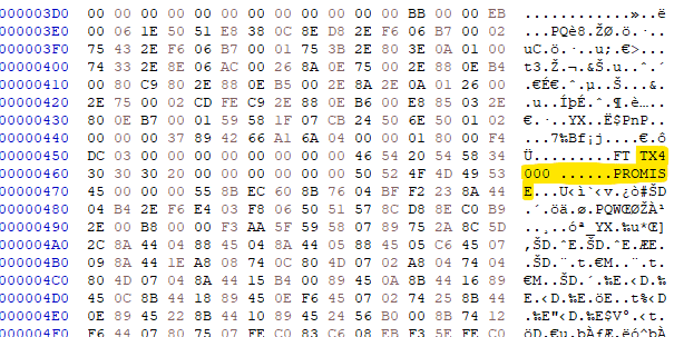

ich glaube wenn man das Rom von der Lumberjack Seite irgendwo her bekommen würde, gäbe es hoffnung. Da wurde anscheinend ein anderes Rom als grundlage genutzt.
Das stimmt. Wobei man sagen muss, dass Promise gezielt lite Versionen bei den boards integriert hat. Wenn ich das richtig verstanden habe, haben die lite Versionen ein L im Namen gehabt.
Im KT400 board ist das wohl etwas anderes, siehe hier:
Lumberjacker schreibt auch, dass da auch einen Hinweis auf TX4000 gibt. Im ersten A7V8X BIOS (1003) ist die 376b16 Version enthalten. Im Code kann man das sehen:

würde auf Lot tippen. Ich nutze bei schwierigen Stellen gerne Flussmittel.
Ich habe verschiedenes Lot probiert. Habe noch ganz fettes aus DDR-Zeiten und 2x ganz dünne Fäden von vor 2 Jahren. Als Flussmittel habe ich auch verschiedene Dinge da: Löt-Fett und dann Kolofonium (keine Ahnung, wofür das eigentlich gut ist, außer dass es raucht, wenn der Lötkolben da rein geht).
Kolofonium aus (Kunst-)Harz? Das braucht man doch für Streichinstrumente. Wusste nicht, dass sich das zum Löten eignet!
