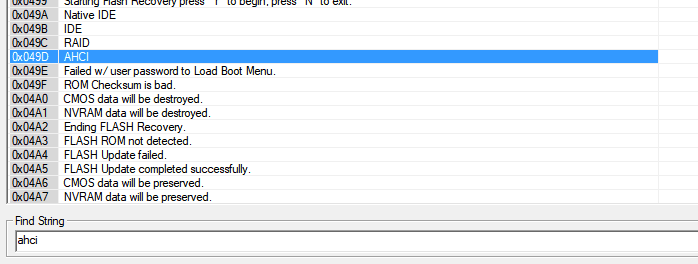

@digitalbath fetzt mir. Wenn du durch das Textmodul scrollst, taucht da ahci auf? Der eine Screenshot zeigt nur den sata Controller. Das hat erstmal nix mit den betriebsmodi zu tun (raid, ide, ahci) ist doch klar dass das Logo in das Acer gepatched werden muss oder? 🥰
AHCI taucht im Textmodul auf. Ich konnte das aber nicht im Systemmodul nachvollziehen. Irgendwas passt da nicht nach meinem Verständnis. Muss aber nichts heißen. Heißt einfach ausprobieren.

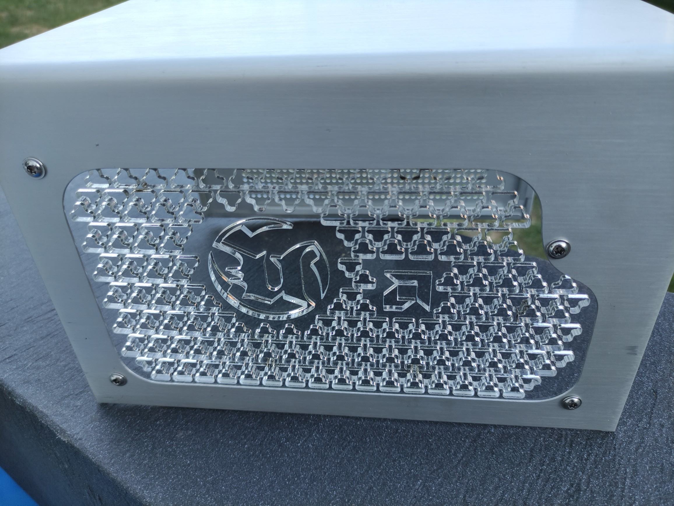

Also ein wenig HW Porn ist das ja schon, besonders die WaKü ist einfach nur sick

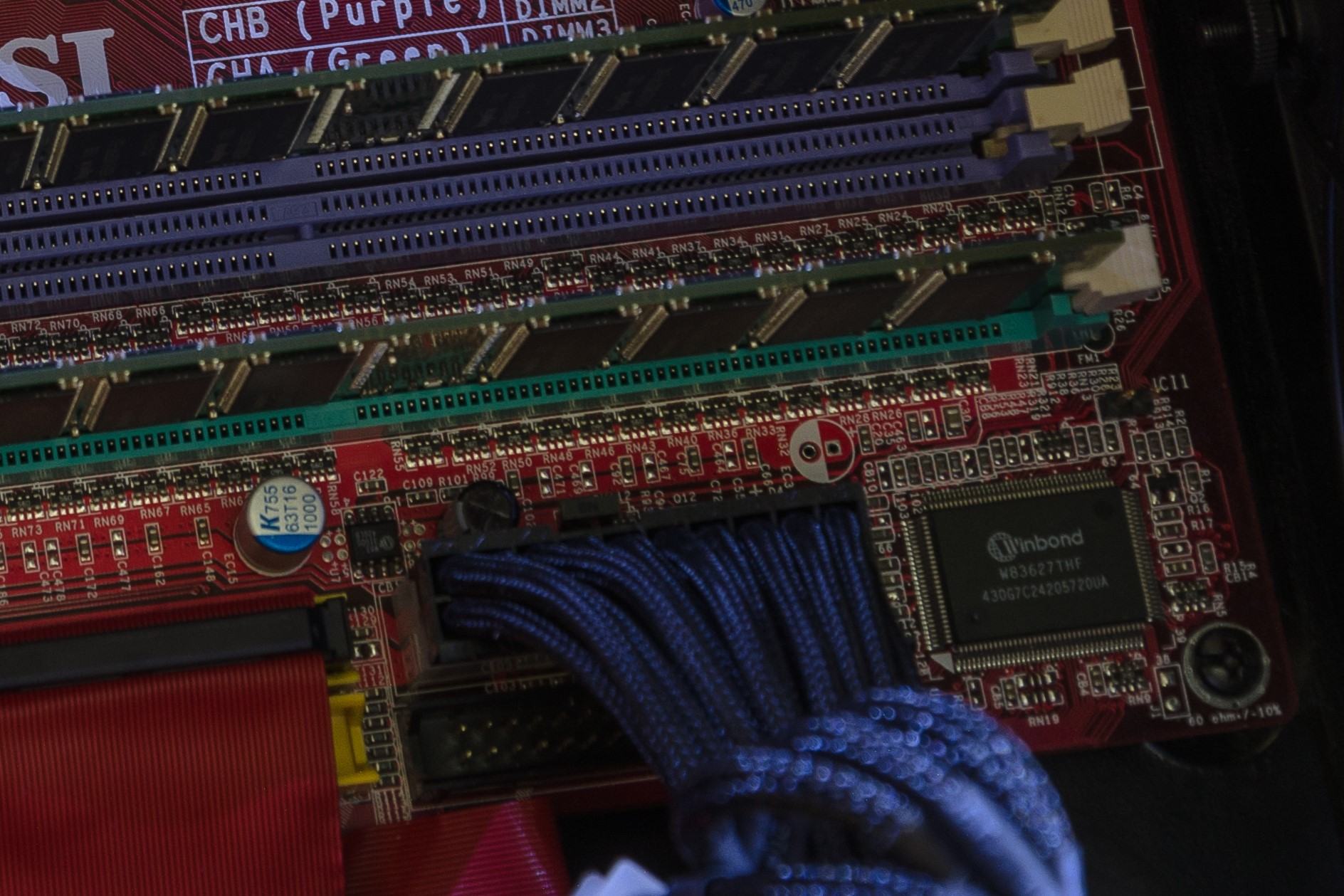

Moin!
ich habe auf Grund leichter Verdrängungsdemenz die frage, ob auch für alte Sockel A-Systeme ~20A auf 3/5V reichten, meine früheren Netzteile hatten ja immer um die 30-35A auf diesen Schienen....hab damals aber nicht so genau auf die Belastung geachtet... ;)
Kommt ein bisschen auf die eingesetzten Komponenten an.
Ist kein 4-Pin Anschluss am Mainboard vorhanden, sollten es schon um die 30A auf der 5V Schiene sein.
Ist einer vorhanden, dann quasi "freie Auswahl".
In den meisten Handbüchern steht mindestens 20A drin. Wenn das Board zusätzlich über einen 4-Pin verfügt, ist es weniger kritisch, aber mehr ist natürlich immer besser. Es sei an dieser Stelle gesagt, dass manche Boards mit manchen modernen Netzteilen (falls du eines einsetzen willst) Probleme machen. Mutmaßlich, weil die Schutzschaltung im Netzteil greift weil moderne Netzteile nicht mehr mit solchen Einschaltpeaks auf 5V rechnen. Mehr als ein müdes zucken ist dann meist nicht zu holen. Aus eigener Erfahrung kann ich dir daher raten die Finger von modernen Corsair-Netzteilen aus der CX-Serie (die habe ich) zu lassen, denn diese Netzteile sind extrem zickig was das angeht. Selbst mit dem großen 750W CX750M bekomme ich manche Platinen nicht zum Start – in 99% der Fälle eben jene ohne 4-Pin 12V Anschluss. Manche Boards ohne 4-Pin hingegen funktionieren, aber die meisten machen an der NT-Serie Probleme. Keine Ahnung wie es mit den anderen Corsair Serien aussieht, aber das solltest du grundsätzlich bei neuen NTs im Hinterkopf behalten.
Funfact: Selbst ein 754er DFI LanParty MIT 12V 4-Pin Anschluss, ebenso wie ein ABIT KV8 754er Board (auch mit 4-Pin) lassen sich an dieser NT-Serie nicht betreiben, geht sofort wieder aus.
Das hat mich schon vor langer Zeit gelehrt, wenn ein Board nicht funktioniert, nicht direkt vom Defekt ausgehen, sondern einfach mal ein instandgesetztes altes NT anschließen und 9 von 10 Boards liefen dann plötzlich völlig fehlerfrei.
Je nach dem, wie deine Auswahl also aussieht, musst du entsprechend mit dem NT schauen. Legst du dir eine Platine mit vorhandenem 4-Pin Anschluss zu, riskierst du tendenziell am wenigsten Schiffbruch.
Ich persönlich würde eher 25A anpeilen. 20A auf 5V sind zwar 100W, aber meist laufen ja Cpu, Ram und Chipsatz darüber. Das wird schnell eng, wenn es kein top NT ist. 15A sind definitiv zu wenig, das weiß ich :d

Was auch ein Thema ist, dass oft übersehen wird, sind die Netzteilstecker. Alte boards aus der Sockel A / Pentium4 Zeit haben alle noch den 20Pin ATX Stecker. Das Enermax Pro82+ / Modu82+ haben einen festen 24Pin Stecker. Das könnte bei manchen 20Pin boards ein Problem sein. Heißt, hier braucht man einen Adapter oder man muss basteln.
Ich habe meinem Modu82+ die 4 überstehenden Pins gekürzt.
Da habe ich grad nicht dran gedacht, da bei modernen Netzteil die ATX-Stecker nicht zusammen sind:hmm::-[:fresse:
Eine Möglichkeit, die man machen kann:
dann da 4 Pins kürzen. Dann muss man auch nichts am Netzteil basteln. Habe ich auch gemacht. Für das andere Enermax Netzteil.

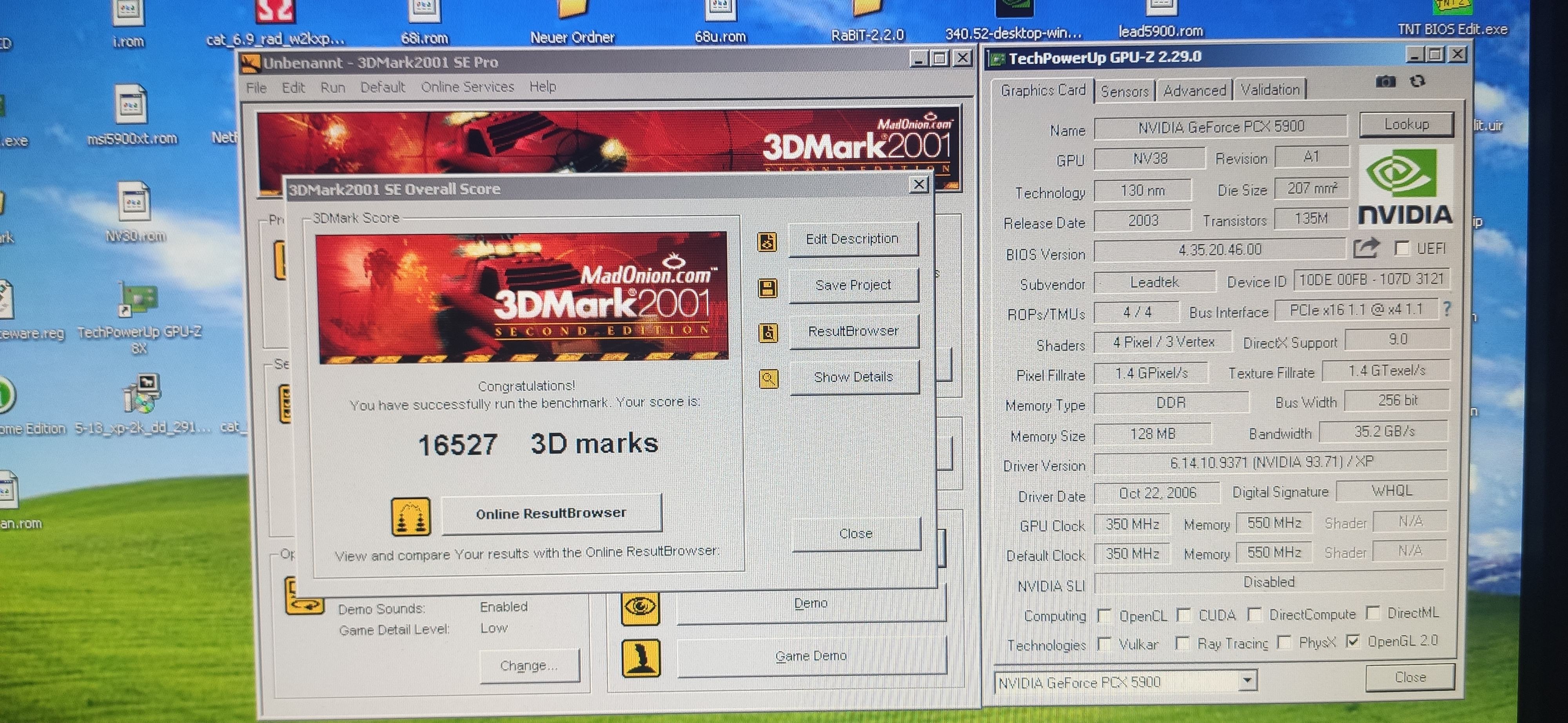

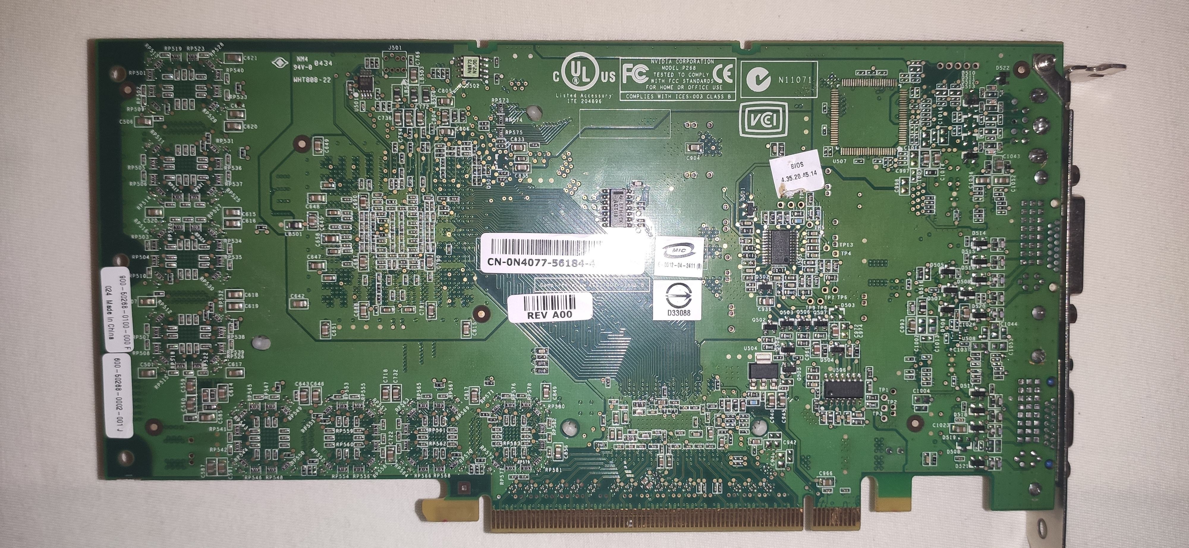

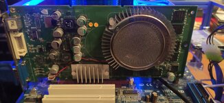

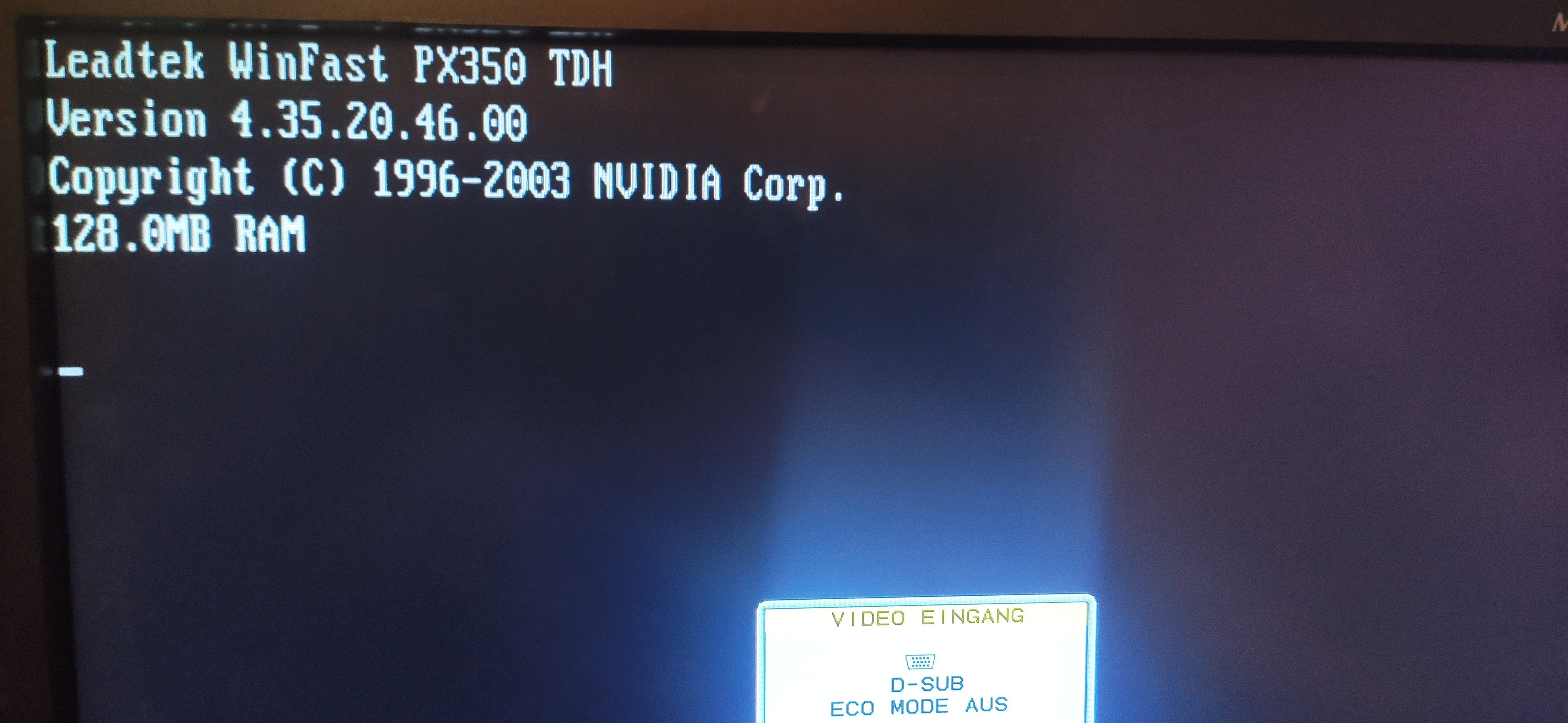

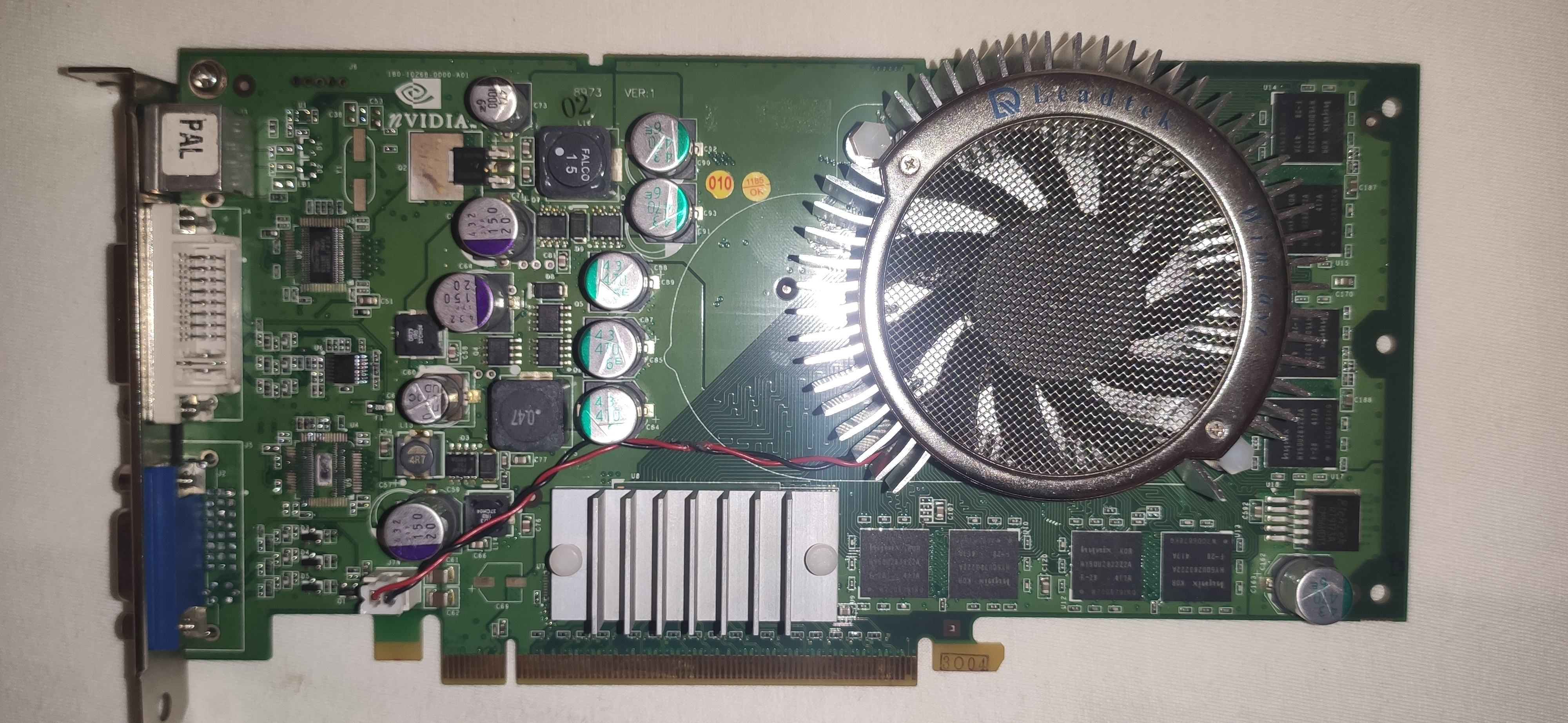

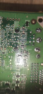

Quadro fx1300 Mod pcx 5900. Lotarbeiten fertig gestellt. Platine Grund gereinigt. Waren doch mehr kerkos und SMD Widerstände zu tauschen als gedacht. Unterer dvi entlötet. VGA verlötet. Einen Transistor entfernt. Silicon Image dvi Chip und dessen Beschaltung entfernt. Fehlenden Signal muxer/demuxer Chip 3257q und dessen Beschaltung verlötet. TV Buchse getauscht. Transistoren für TV Buchse verlötet sowie Koppel und Filter Komponenten. BIOS geflasht auf ein originales. Dvi und VGA verhalten sich wie gewünscht. Dev_id umgelötet damit die Karte als pcx5900 installiert wird. Erstmal eine mische Rohrreiniger angerührt für den Brückenchip kühler. Lüfter mit langem Kabel versehen. Weiße pushpins installiert. Karte komplettiert. Nachbau einer Leadtek px350. Man könnte vllt noch was verbessern. Aber so ist sie schon ziemlich perfekt:) die langsamste 5900 die es jemals gab 😅
