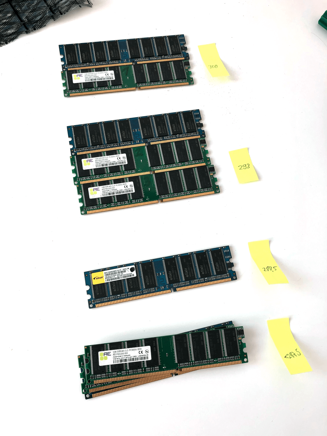

Ich steh ja auf Shiny-Ram :d Daher habe ich heute mal auf 865PE ganz quick&dirty (Boot bei CL3-4-4-8 2,75V auf dem P4P800SE) meine Elixir und Aeneon durchgetestet, um die "Besten" zu finden.
Warum? Damit ich diesen Fund zum schmalen Taler in einem nicht näher zu nennenden Auktionshaus (...) auch entsprechend richtig einsetze. Habe mich schlussendlich für die blauen Elixir entschieden, da sie etwas besser liefen.
Passt am Ende dann auch perfekt auf das Albatron PX865 mit dem blauen PCB.

Gute Werte für CS-5T. :bigok: Ich glaube ich komme mit meinen nicht so weit. Muss aber einige noch binnen. Ich hätte auch die Nanya Riegel gewählt. Das PCB passt besser. Auch sollten diese Riegel besser bei CL2.0/2.5 sein als die DE-5.

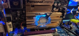

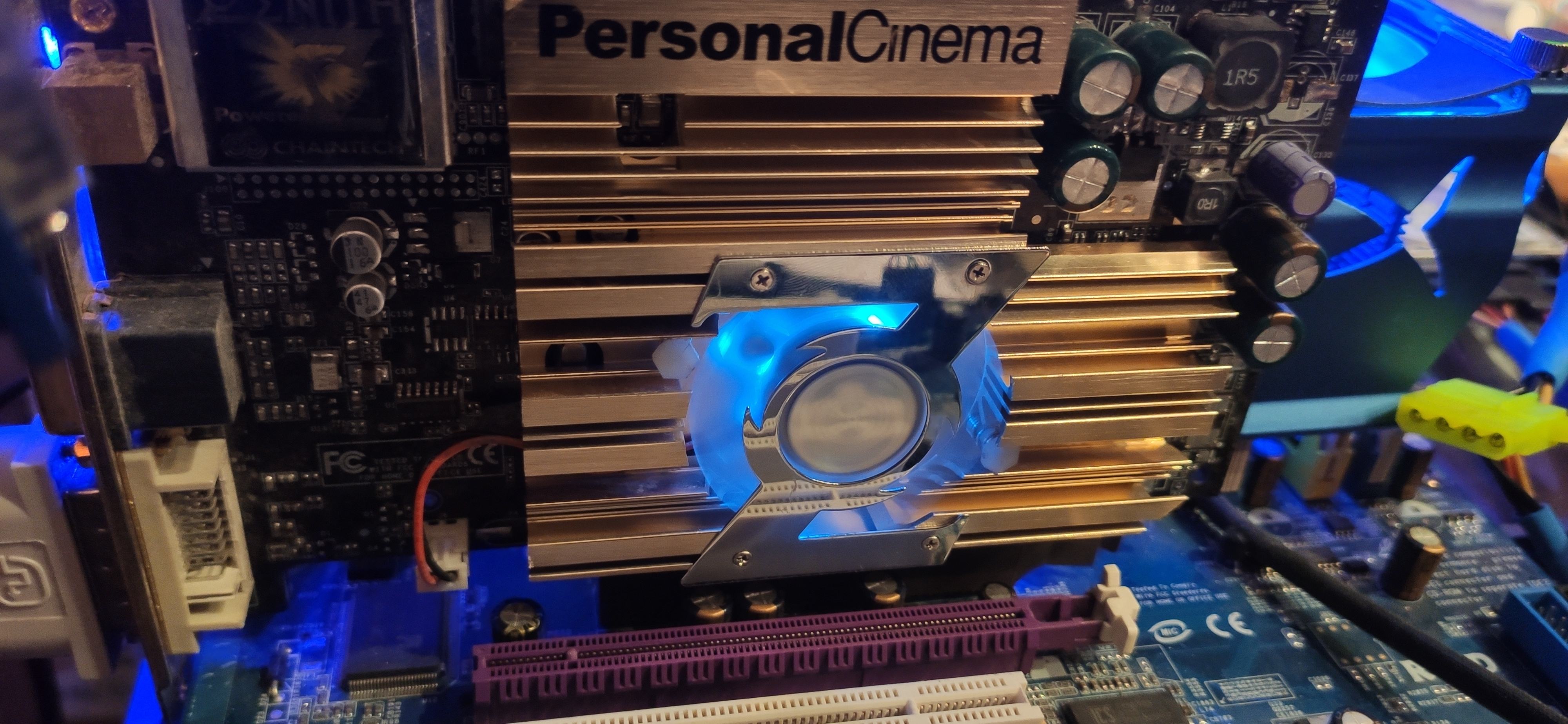

Chaintech Zenith GeForce 5200. Lüfter lief bemerkenswert schlecht. Temp nach 2 min auf 80°C. Copper shime auf der Unterseite vom kühler verklebt, wärmeleitpads 0,5mm passten perfekt. Ca 55 C ist jetzt nicht der Wahnsinn aber damit lebt die jetzt ewig

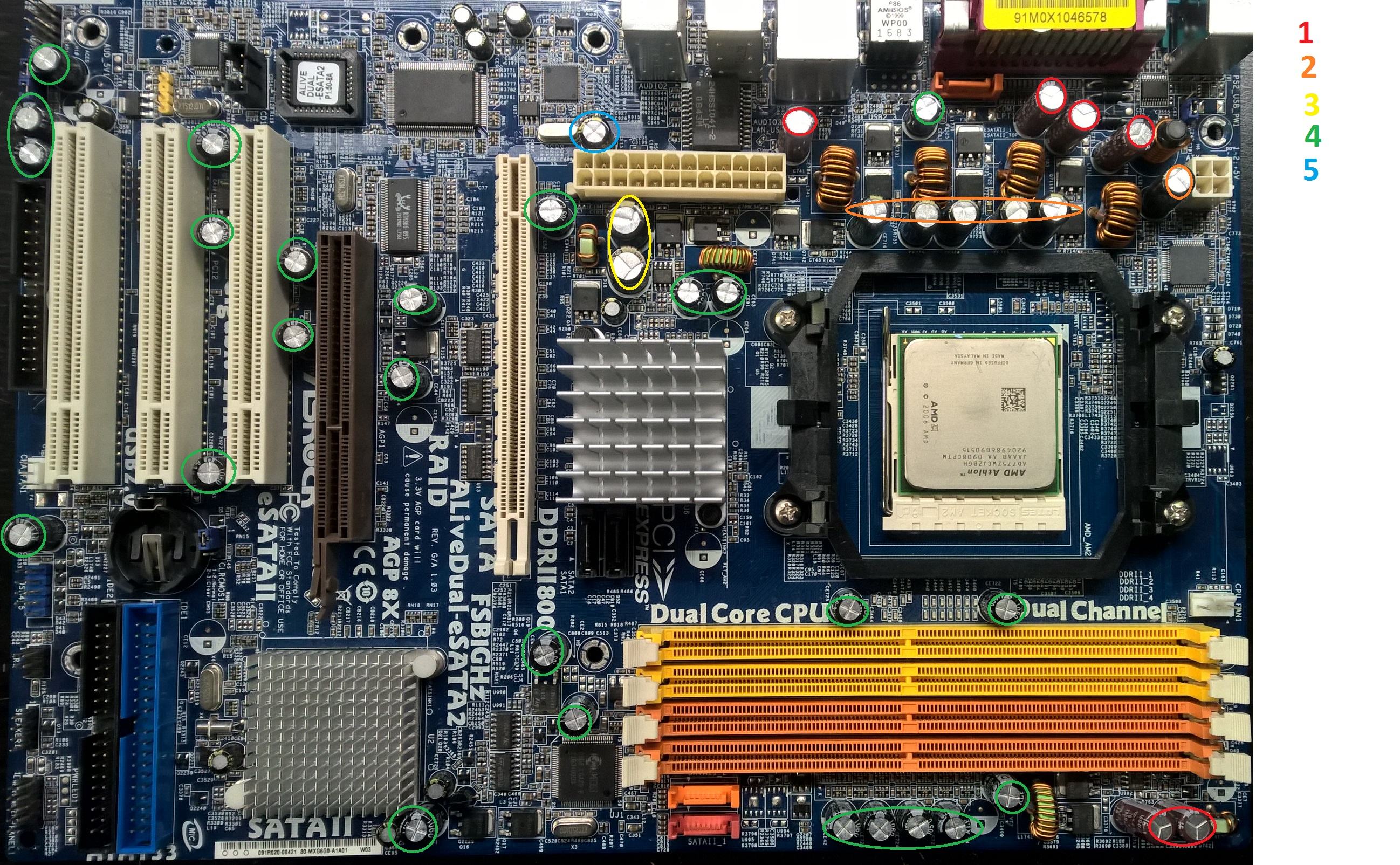

Ich würde mal wieder eine Kondensatorenempfehlung brauchen.
Asrock AliveDual-eSATA2
AnzahlKennungSpannungKapazitätRMHöheDurchmessergemessene SpannungAustausch
1​
6​
KZG16V1.000µF
3,5​
20​
8​
CPU & RAM Primär
2​
6​
FJ6,3V1.500µF
3,5​
22​
8​
CPU Sekundär
3​
2​
FL6,3V1.500µF
5​
13​
10​
5V
4​
25​
RLP6,3V1.000µF
3,5​
12​
8​
Panasonic FR 1.000µF 6,3V
5​
1​
RLS16V470µF
3,5​
12​
8​
12V
