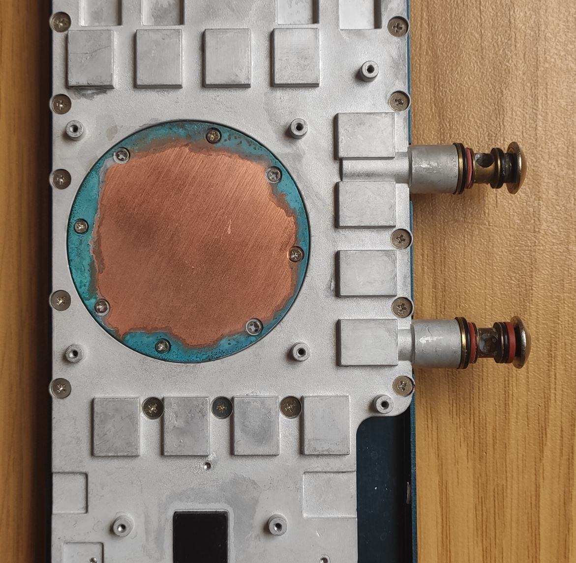

Grüße,
Zuerst nachdem zerlegen würde ich die Dichtungen prüfen und Kontrollieren was ich zusätzlich neben Schläuchen zur Instandsetzung benötige. Danach würde ich erstmal mechnisch reinigen. Mit pinsel, Bürste, Pfeifenputzer sämtlichen Dreck entfernen. Dann den Kreislauf mit Zitronensäure und Warmwasser ne Viertel Stunde laufen lassen. Danach mit Soda wieder laufen lassen um die chemische Reaktion der Zitronensäure zu neutralisieren. Dann alles klar spülen mit destilliertem, und letztendlich neu befüllen mit was du willst und Dichtheit verifizieren. So mach ich das. Und natürlich das Ergebnis hier präsentieren:)
Kühler und Radiator der Leviathan habe ich auch noch irgendwo liegen. Den könnte ich dir ggf. als Ersatzteilspender überlassen.
Grüße,
Ich habe das ganze heute schonmal zerlegt. Dich Dichtungen will ich eig alle erneuern, hier müsste ich aber einen Weg finden um die Passenden auch zu finden ( es sind insgesammt pro Anschluss je 2 schwarze und 2 rote Dichtungen in Unterschiedlichen Größen vorhanden.Aber danke schonmal für den Tipp mit dem Spülen!

Die O-Ringe von den Anschlüssen kannst du ausmessen und neue besorgen. Ich gehe davon aus das das Standardmaße sind. Sprich du brauchst den Durchmesser der Gummischnur und den Durchmesser des Rings. Notfalls kannst du auch die Nut vermessen in der der Ring montiert wird (Nuthöhe, Innendurchmesser am Anschluss, Außendurchmesser im Gegenstück).
Für die Kupferplatte am Kühler könntest du ebenfalls Glück haben. Ansonsten gibts auch Meterware die man auf Stoß verkleben und dann benutzen kann.
Oder Pfeifenputzer. Wobei ich die Schläuche wohl einfach ersetzen würde. Norprene sieht eigentlich immer relativ unauffällig aus.
Was die Pads angeht, da gibts eigentlich Universalzeug in verschiedenen Dicken. Musst du dann ausmessen was du brauchst.
Ich hatte bisher immer das Glück das der Standardkram gepasst hat... Bin da nicht so geplagt :)

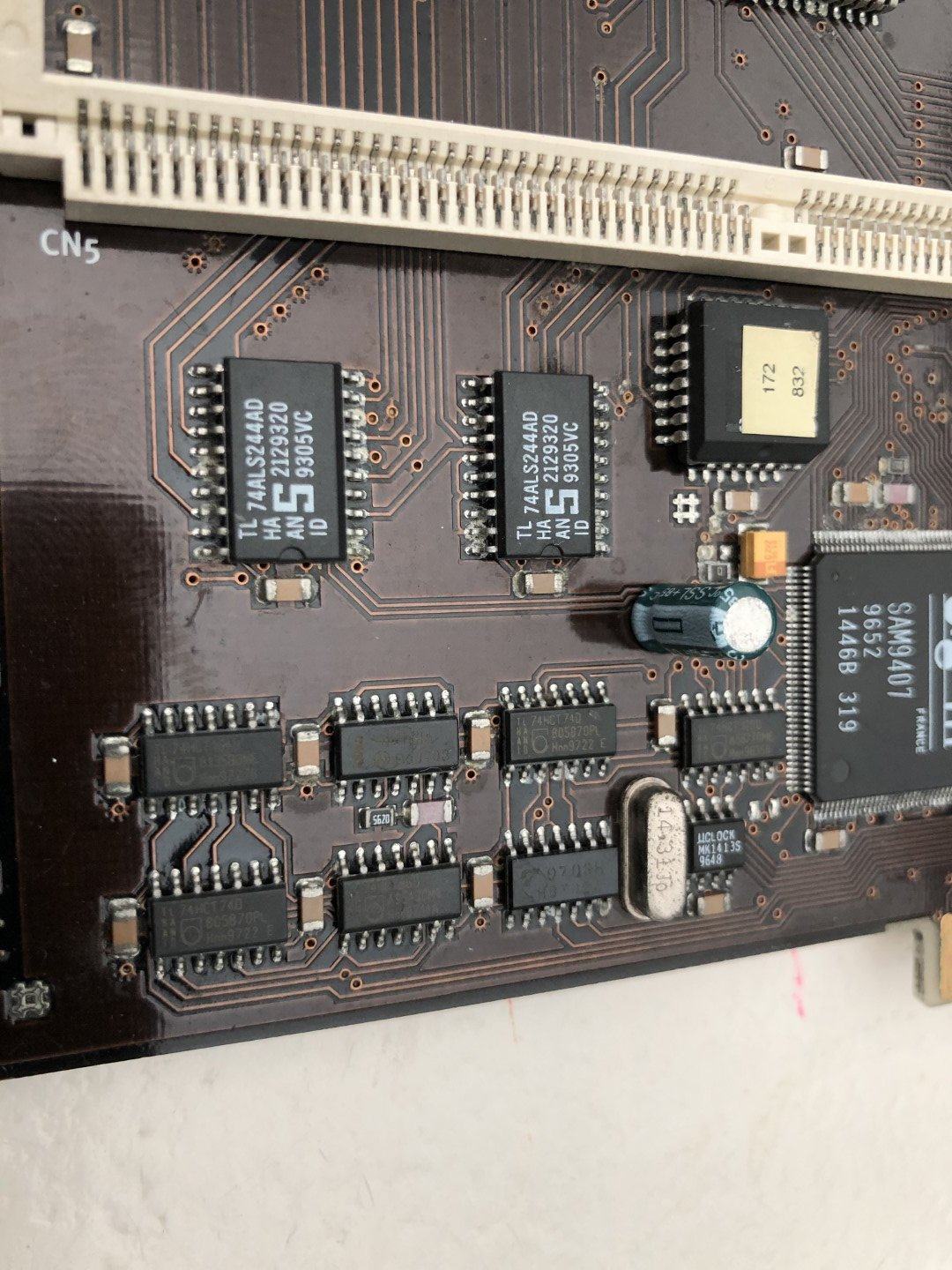

Tach alle zusammen,

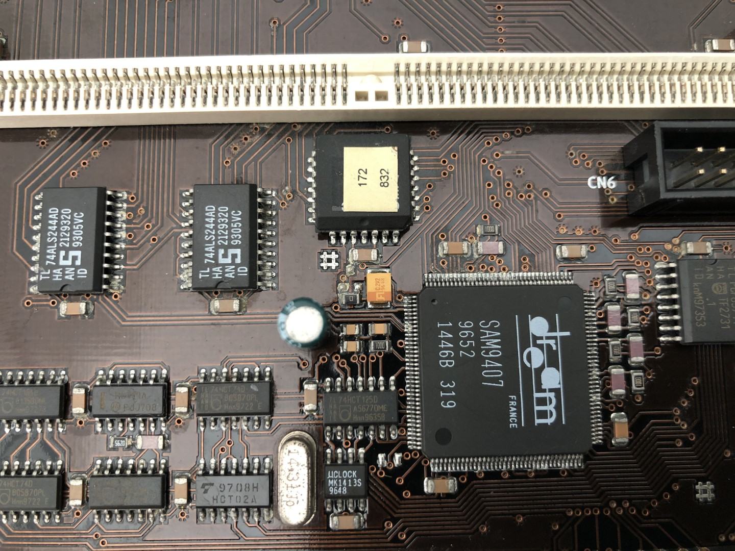

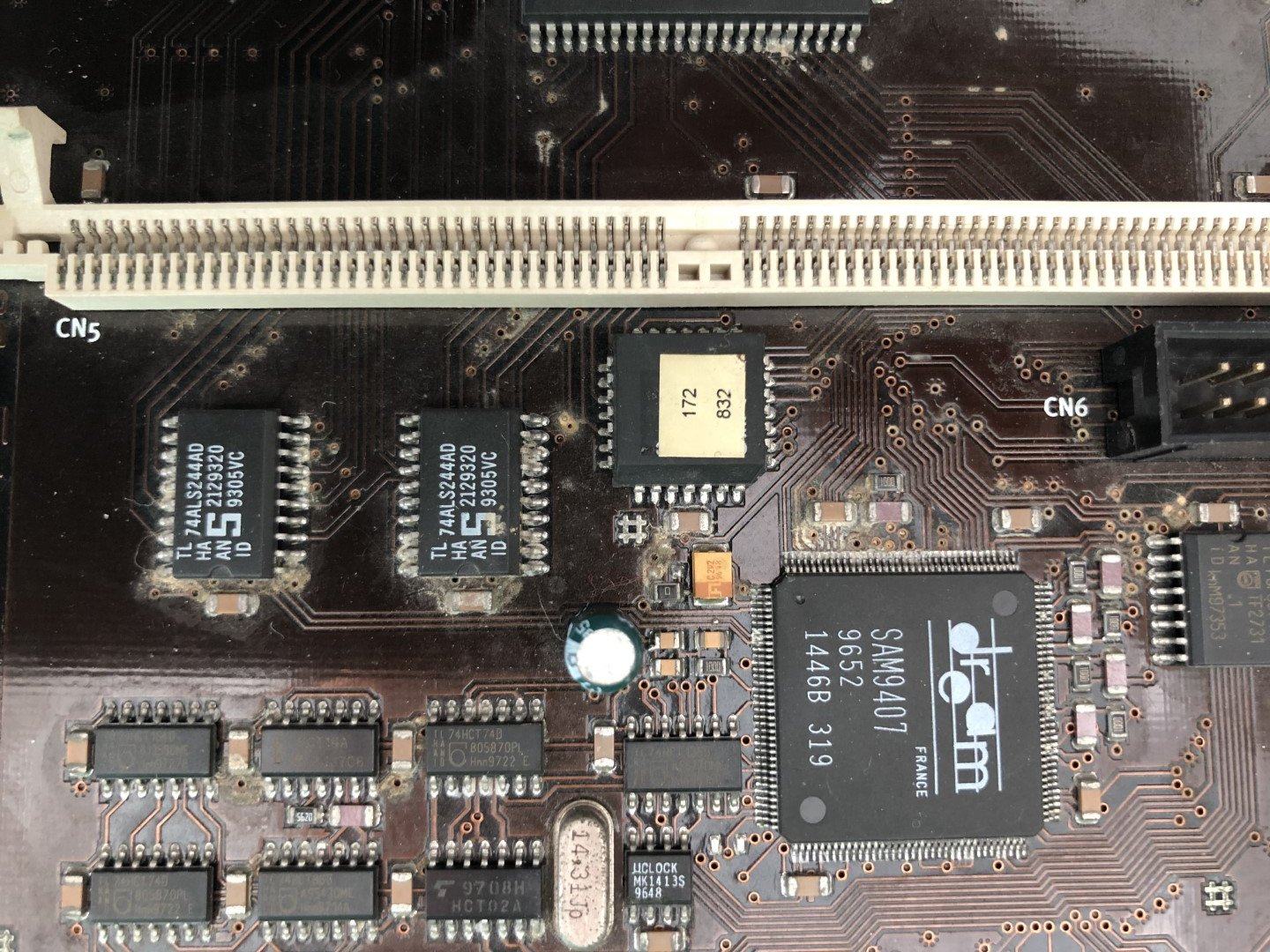

war auf dem Wertstoffhof und habe in einem unbeobachteten Moment fette Beute gemacht...
Dachte ich, doch dann zu Hause Ernüchterung, das Schätzchen sieht leider desolat aus. Leider kein Muchs beim Einbau, als wäre sie nicht da.
Es sieht z.T. aus, als wenn eine Batterie ausgelaufen wäre, scheint aber "nur" Korrosion zu sein.
Hat jemand Erfahrung oder sachdienliche Hinweise, wie ich das schonend reduzieren kann?
Ich denke, ein Versuch ist es allemal wert da es die L oder XL Variante zu sein scheint, wenn ich nach den Chips gehe: Dream SAM9407 mit Crystal CS4326B.

ja Rost, also nass im Keller etc. gelagert.
Versuch die mal zu reinigen, warmes Fit/Spüli Wasser, Zahnbürste und dann mit IPA nochmal drüber und event. noch mal zahnbürsten. dann entweder mit Druckluft trockenblasen oder wenn nicht vorhanden, Sonne, Heizung etc.
Vor allem die Kontakte am Slot und die Audioausgänge...
Danach noch mal begutachten ab die Leiterbahnen nur versifft oder tatsächlich "aufgeblüht" sind.
Für hartnäckige Osidationen bzw. auch leichte Korrosionen hab ich auch so Löser von Kontakt Chemie.
Ansonsten her damit und ich mach sie wieder sauber und hübsch ;)

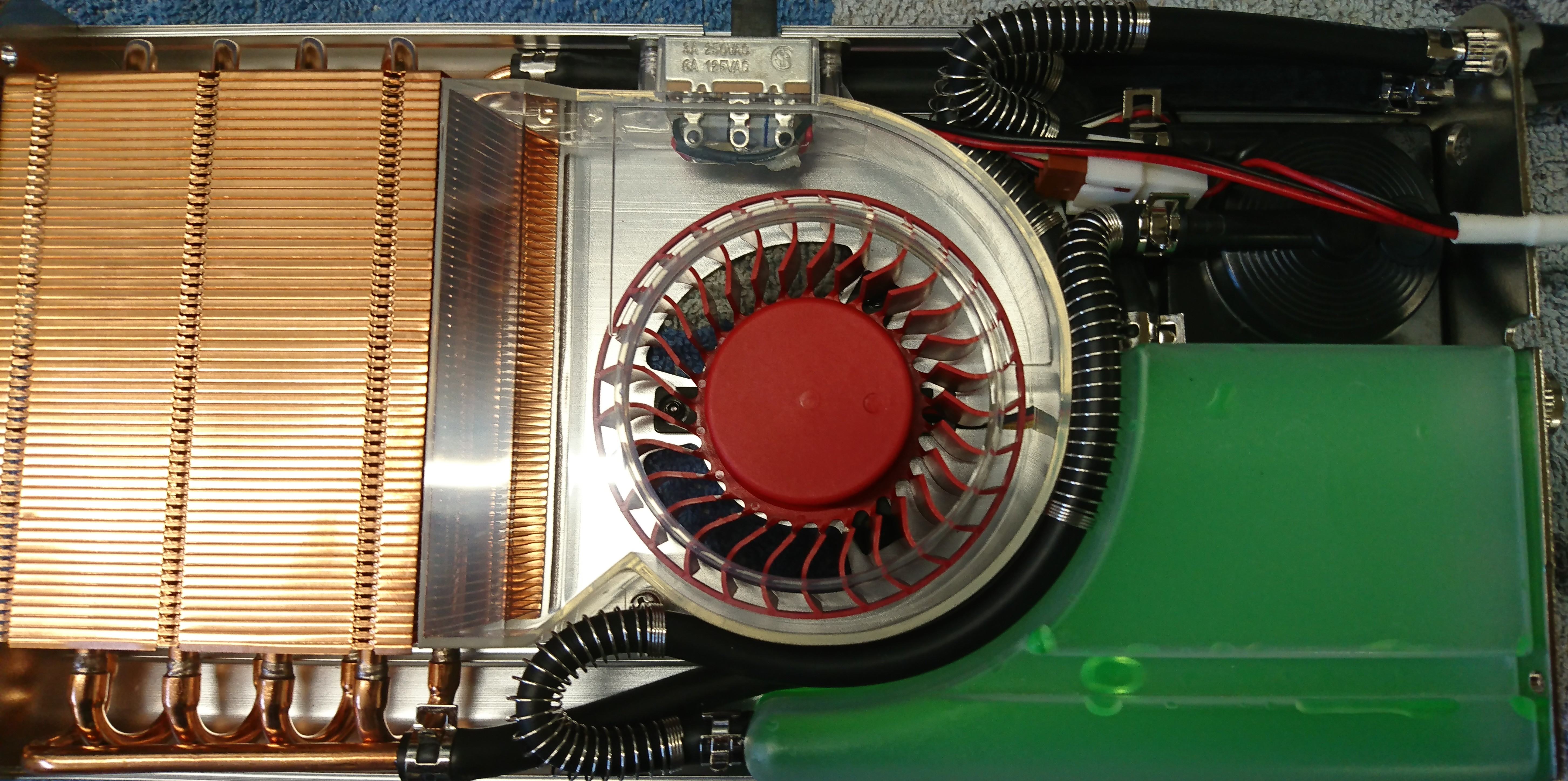

Absoluter Albtraum. Wenigstens eine Pumpe konnte ich retten. Part1 #gf5800u_aio :d

wird so wie bei meiner Leviathan einfach Undicht geworden sein, und die Flüssigkeit die drin ist ist auch nicht für die Ewogkeit gemacht worden.
Die war auch neu in ovp. Die Pumpen gehen fest. Aber mittlerweile weiß ich wie die zu reparieren gehen. Wenn du also eine verkaufen würdest, hätte ich stets Interesse. Liebe Grüße
Bei meiner war zum Glück nichts fest.

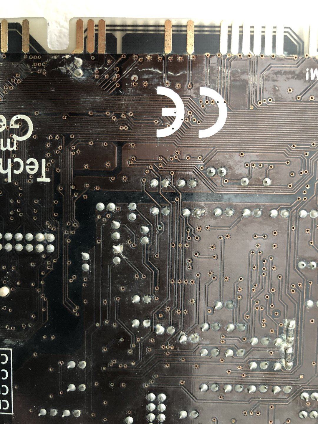

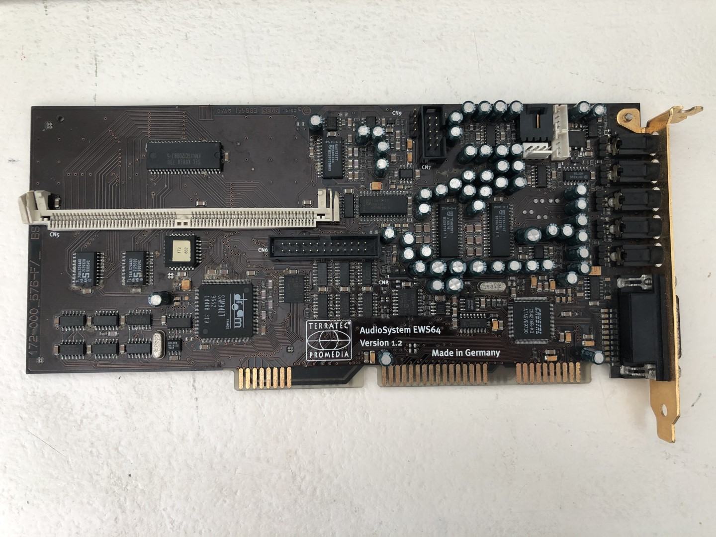

So, nach dem ersten reinigenden Bad in Spüli sieht die EWS so aus
Es bleiben einige "Ausblühungen" an den Fußpunkten der Kontaktbeinchen, als ob das Lötzinn Weiß-rost angesetzt hätte (ist ein Oxidationsprodukt bei Zink und verzinkten Bauteilen). Die bekomme ich zumindest mit der Zahnbürste nicht weg.
Leiterbahnen scheinen nicht aufgeblüht zu sein. Die Elkos stehen aber schon sehr dicht und umringen so manche SMD Komponente, da müsste ich mir erst mal Werkzeug besorgen.
Habe schon mal mit dem Fön ohne Hitze vorgetrocknet, einbauen und testen will ich aber frühestens morgen.

Die 1.2er Variante läuft auch unter WinXP wenn ich mich richtig erinnere. Hatte die XL Variante mal aus Neugierde vor Jahren gekauft. Der Sound war genial aber sie schnappt sich bis zu drei IRQs exclusiv. Kann man aber via Dostool reduzieren, dann gehen verschiedene Sachen aber nicht mehr (nicht mehr alle MIDI Eingänge etc).
zwecks Lötzinn Weiß-Rost, versuch mal ein paar Tropfen Essigessenz oder "Badreiniger/Kalkentferner" mit Wattestäbchen und Zahnbürste, Trocken geht auch mit warmen Fön und dann noch Sonnebad heute ;)
