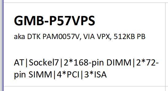

neue Lagerungsart beim Aufräumen "erfunden"
Kartons mit Beschriftung im halbierten Tower Karton,
Beschriftung mach ich in etwa so (Vorlage passend zu meinen Aufkleberbögen)
muss mal wieder Ordnung schaffen und beschriften.... der nächste Regentag kommt bestimmt ;)
fast die gleichen, meine haben keine Lasche sondern am Deckel vorn unten eine Lasche mit "Widerhaken".
Platzmäßig geht's so, teilweise passen auch kleinere 3/486er Boards oder flache Boards zu zweit rein.
Cool. Meine waren definitiv etwas zu groß. Höhe passte, aber hatte je nach Seite von 5-10cm mehr Platz, was natürlich in der Lagerung vergeudete Kapazität bedeutet :d
für normale ältere AT und ATX Boards genau richtig, das Slot1 Retention Modul (starr) ist natürlich zu hoch und einige Sockel 939 Boards wie das Lanparty NF4 waren schon 3-4mm zu breit/tief so das hinten die IO Ports gedrückt haben...
