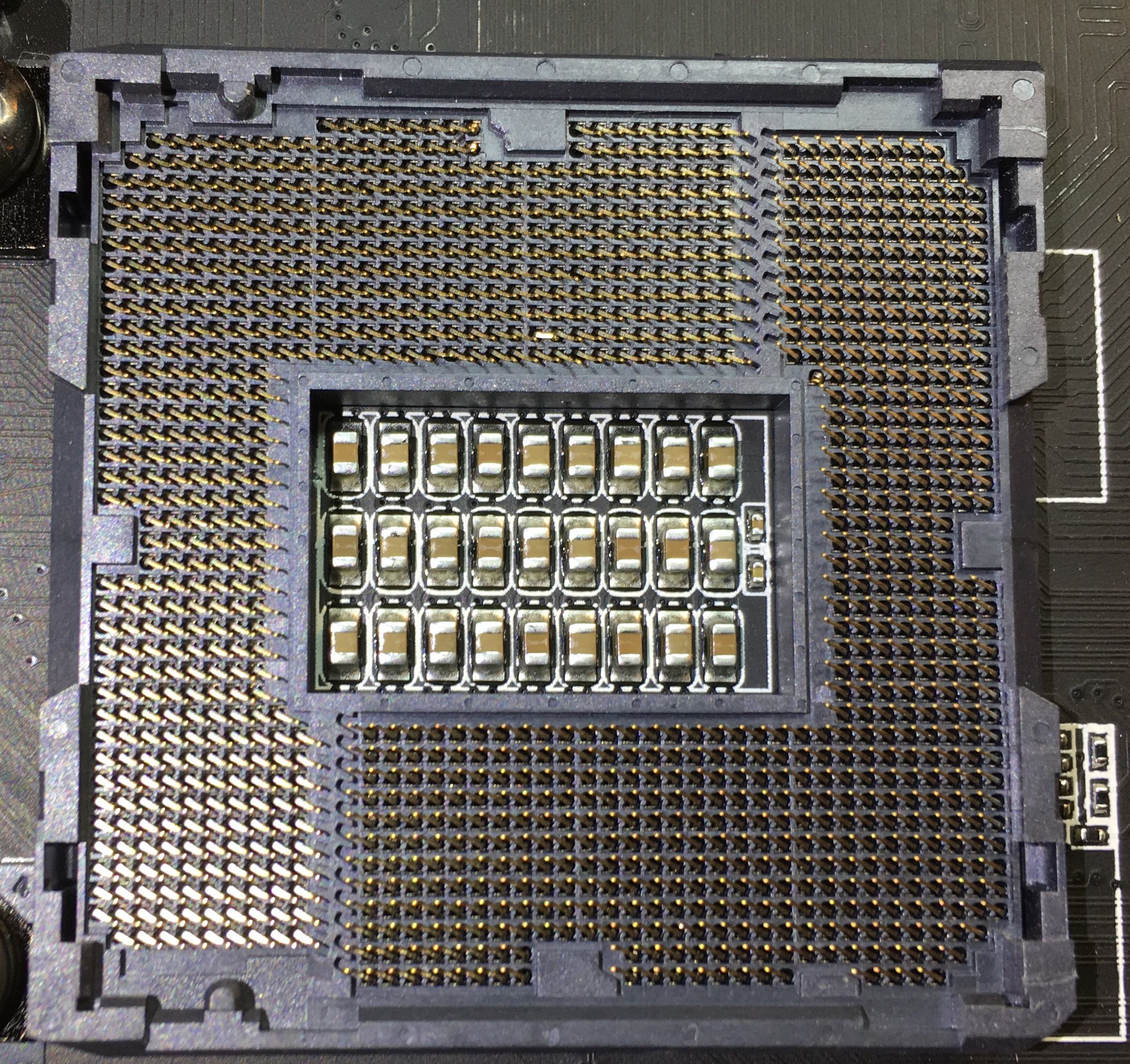

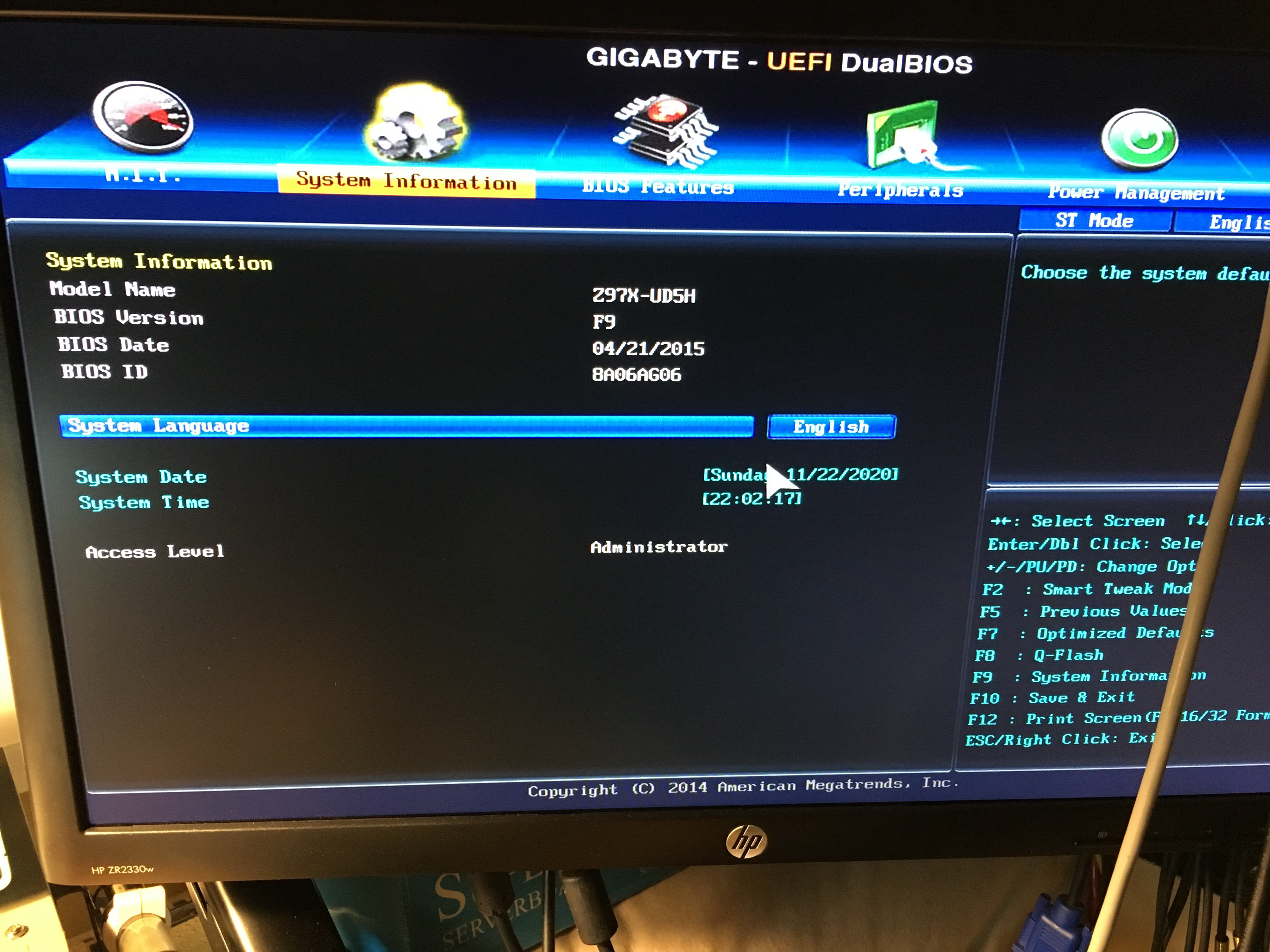

Hallo, hier ein Z97-Board mit gebogenen Pins... und nach etwas Fingerspitzengefühl läuft es wieder. :fresse:
Wenn ihr mal heranzoomt... die Pins sind nach hinten gebogen wie eine Schnecke...
Ich muss nochmal nen vollständigen Test machen. Evtl. sind die Pins oben noch nicht 100% an der korrekten Position.

@hostile 3 sind zur Schnecke gerollt, warum auch immer, und ein vierter hat kein alignment, Mitte obere Reihe über der ersten Keramik Kondensatorreihe, dir ist aber bewusst das die Kontaktfläche der CPU die äußerste spitze des Pins mit seinem Halbmond berühren muss?
Auf einem Asus rampage VII oder wie das hieß musste ich auch Pins richten. Da ist eine mainboardschraube drauf gefallen. Das war fummelei. Ging dann aber wieder und sah unter dem Mikroskop ziemlich gut aus. Die Pins hatten lediglich einen flacheren Halbmond durchs biegen bekommen.
Natürlich weiß ich wie ein Pins aussieht, aber versuch mal den Halbmond wieder hinzubekommen :fresse:
Abgesehen davon, dass du sowieso die Form der Pins nicht mehr hin bekommst. Und zuviel Herumbiegen willst du auch nicht, sonst isser ab :d
Leider hab ich auch noch kein Mikroskop, sondern nur ein Vergrößerungsglas. Aber wenn das damit schon funktioniert, wird es mit nem Mikroskop ein Kinderspiel ;)

@hostile sollte nicht zwingend Kritik sein, sondern Bedenken hinsichtlich des Kontaktes. Und wenn man die als schnecke wickelt, sind die doch zu kurz oder? MFG
Okay, evtl. haben wir uns missverstanden: Das erste Bild das ist VORHER-Bild :fresse: Frag mich jetzt nicht, wie man das hin bekommt, dass die Pins so nach hinten gebogen sind. Ich habe die Pins natürlich wieder "entschneckt" (und die anderen etwas in der Ausrichtung korrigiert) - und mir ist erfreulicherweise dabei keiner abgebrochen.
Ja, natürlich hast du Recht, in dem "geschneckten" Zustand haben die Pins keinen Kontakt.

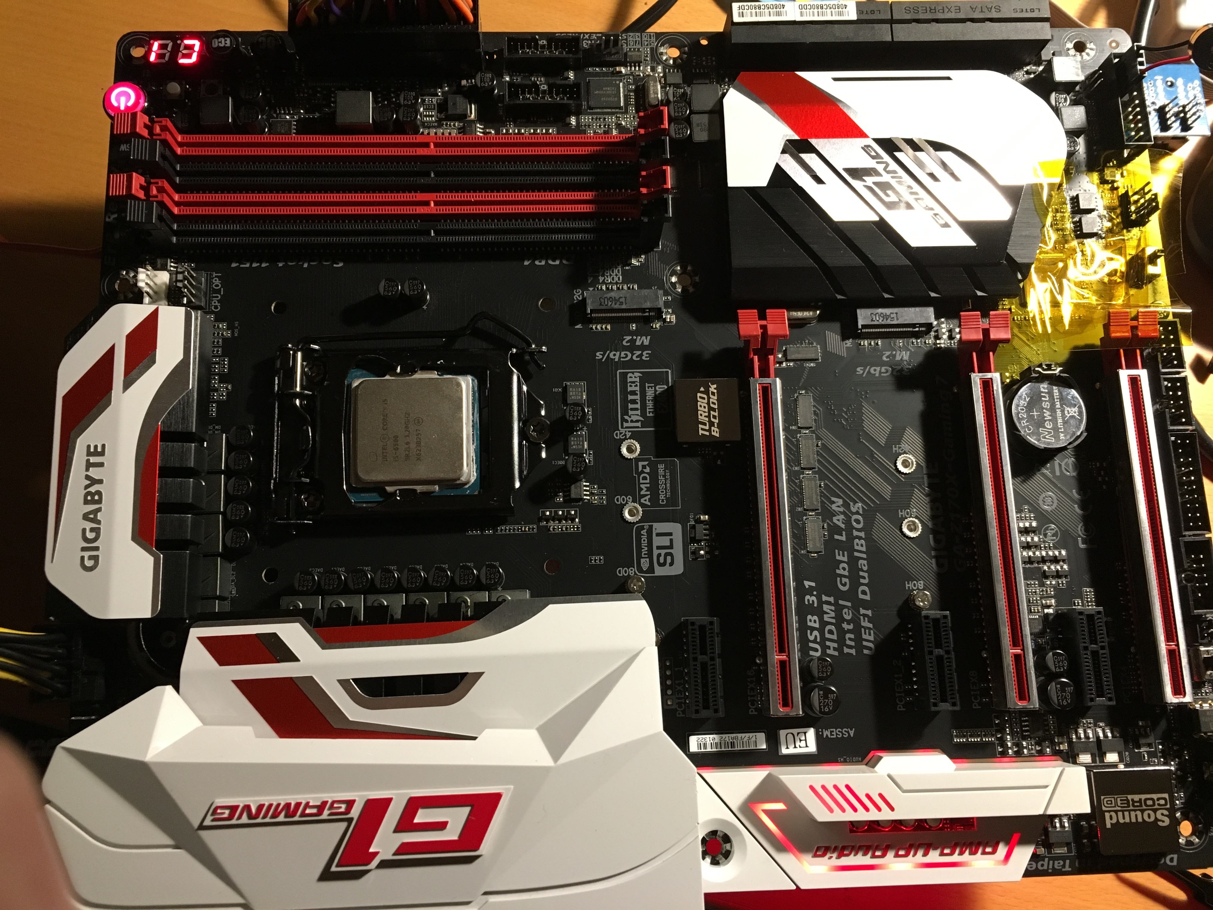

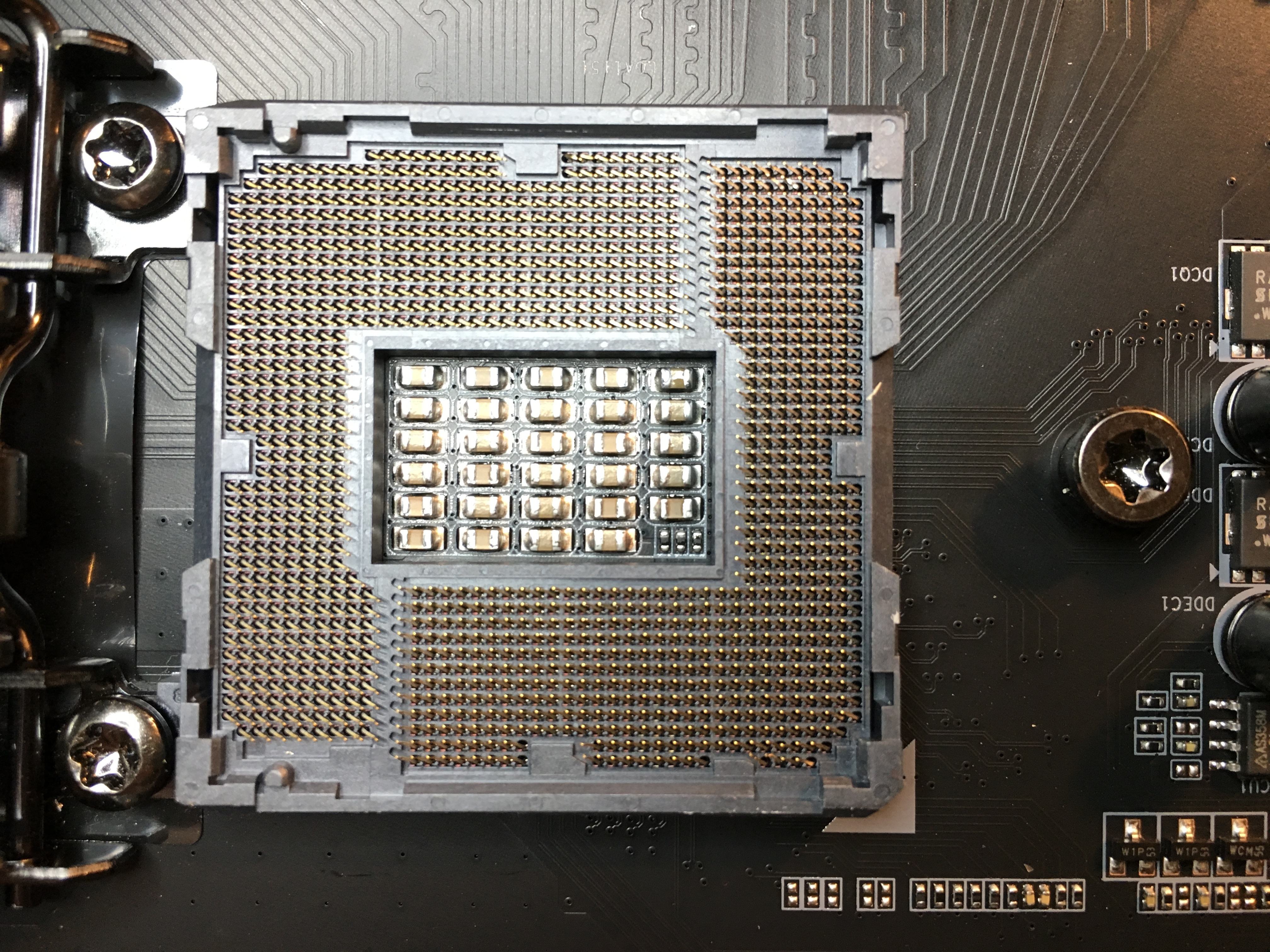

Hallo, hier das Z170-Board, von dem ich sprach. Auf einem Foto sieht man die verbogenen Pins, auf dem zweiten Bild nach etwas Biegen und beim dritten Bild einen POST-Code. Firmware musste ich flashen, deswegen das Kapton tape.
//Edit: Unten rechts ist noch ein Pin, der etwas getwisted ist, aber funktioniert evtl. auch so.
//Edit 2: Läuft... :d

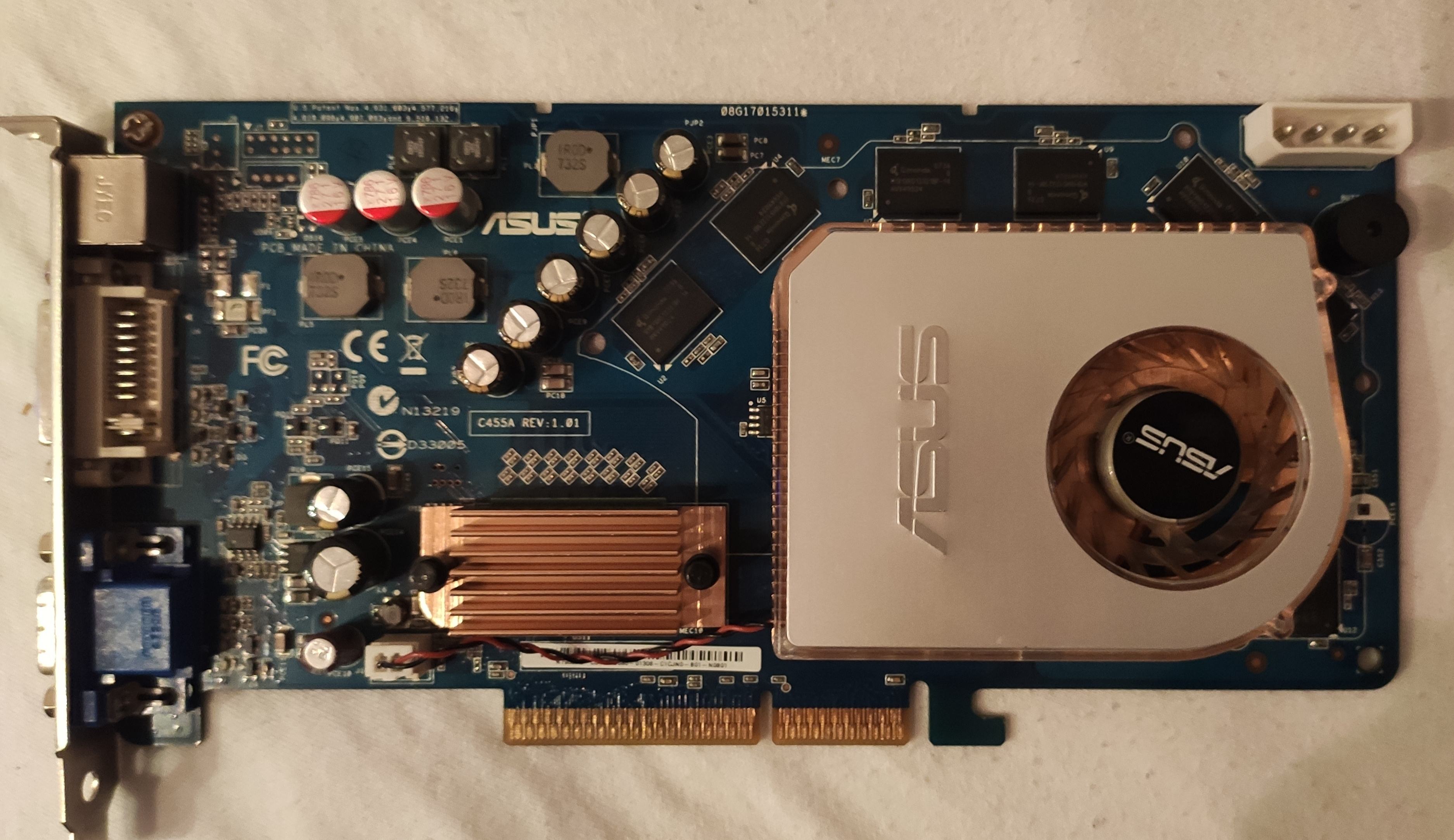

Mit den Pins ist halt immer brutales gefriemel. Ich hab das schon zweimal machen müssen und das ist kein spaß. Noch mehr zieh ich meinen Hut wer der lötet. So viele beruhigungsschnäpse um das zu löten, könnte ich garnicht trinken:d mir ist die Tage eine wunderschöne GeForce 7900 GS agp von Asus zu geflogen. Musste den kühler Umbauen weil dieser das pcb völlig verzogen hat. Jetzt sieht das wieder schick aus. Hab die Karte Mal gegen meine 7800 GS+ von gainward gebencht. Kann mithalten. Beim näheren inspizieren hab ich festgestellt das ein winziger Keramik Kondensator abgerissen ist, das hab ich behoben. Und in dem zuge 4x KZG 1500 uf 6,3v auf nichicon Polymere umgelötet. Dann noch 2 mbz 470uf 16v auf polymere. Scheint zu laufen. Mir war das garnicht so bewusst das diese Pest-Kondensatoren auch auf Grafikkarten Einzug gehalten haben :(
Dat sind die schätzleins:d
Leider gibt es kaum einen Bereich, wo man die Teile nicht findet. Mainboards, Grafikkarten, Netzteile, PCI(e) Addon-Karten...usw. Gerade auf GPUs ist es aber auch ein sehr häufiges Problem. Unentdeckt und unbehandelt oft ein Grund warum die GPUs oder Speicher plötzlich die Hufe hoch reißen und gar gekocht sind :(
Nur durchs rum liegen. Nicht Mal 50 Betriebsstunden :(
@SoenniTDI selbst kaputt gestanden. Ich kanns nur nicht nachvollziehen. Nebenan stehen nichicon low esr und fujitsu ultra low esr und dann noch fix paar kzg und nichicon hm um den Brei abzurunden?
Die Mosfets sind doch auch nicht besser, fast ein Wunder dass nicht noch mehr KZG drauf gelandet sind... die du nun austauschen darfst.
Die 3 HMs sind noch drauf bei mir. Theoretisch sollte man sie, um auf Nummer Sicher zu gehen, wohl auch austauschen. Aber da muss ich mal schauen, was ein passender Ersatz ist.
