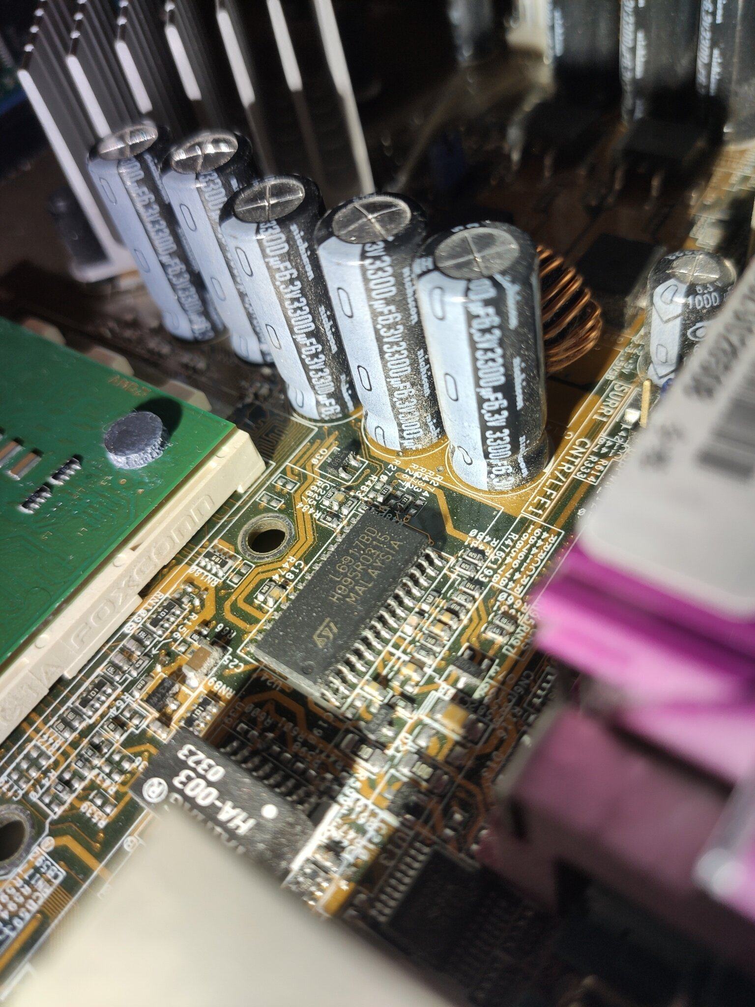

Das wird wieder irgendein nichicon Low esr (vllt hm) sein der die hufe hoch macht. Müsste durch 2700uf 4v poly ersetzt werden. Wmdk bestellt glaube ich demnächst
Du solltest hier die exakte Bezeichnung Posten und dann wird dir garantiert geholfen. Wenn es so ist wie ich vermute, wird gegen 2700 uf 4v oder ggf 2200uf 6,3v getauscht. Ja das geht. Die Größe des Kondensators wurde so gewählt das die geforderte Kapazität mit der gewünschten spannungsfestig und dem Reihenersatzwiderstand in Einklang gebracht werden kann. Bedeutet das 3300uf nicht zwingend erforderlich sein muss, ebenso für die spannungsfestig. Der Ersatzwiderstand jedoch stimmen muss. Das hängt natürlich davon ab wo der Kondensator auf dem brett sitzt. Ich vermute Mal Spannungsversorgung. Paar posts oben drüber wird nach mbz gefragt. Das könnte auch auf dich zutreffen. Exakten Austausch gibt es nicht. Nur äquivalente
@Stangelator: Danke für den Hinweis

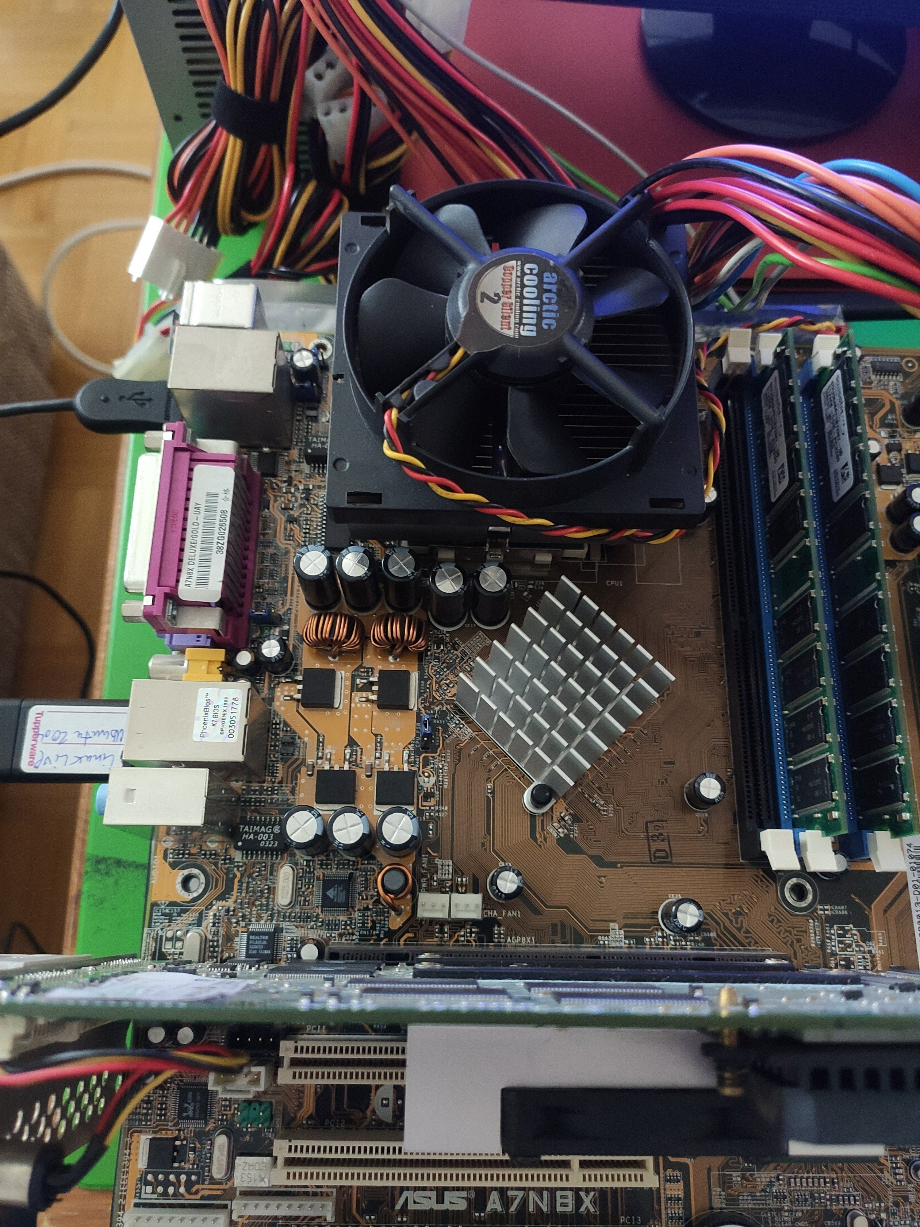

Nichicon H0326 6,3V 3300uF ist die exakte Bezeichnung.
Board ist ein Asus A7N8X.
Und ja, das müsste die Spannungsversorgung für CPU und Chipsatz sein.
WMDK hat da tonnenweise Datenblätter für. Ich würde da Mal Anfragen und wenn möglich bei seiner Bestellung mit einklinken oder eben selbst versorgen. Den oben gelisteten polymere Kondensator wirst du bestimmt benötigen. Sieht aber eher danach aus als ob das ein 2-phasiges board ist, dann wird's schwierig. Warte Mal was die Profis dazu sagen:)
Hat zufällig jemand 10 von diesen Kondensatoren übrig?
Exakt. An der Stelle sind das zu 99% Nichicon HMs.
Ok, das geht? Weil die ja einen Nennwert von 3300 haben🤔
Ja, das geht. Die Kapazität war früher oftmals ein Beiprodukt der anderen Werte, die gefordert waren, meistens ESR und / oder Ripple, d.h. man hätte durchaus tlw. alleine aus Kostengründen schon gerne kleinere Kapazitäten verbaut, hätte es Elkos gegeben, die dann aber dennoch ESR und Ripple im gewünschten Bereich gehabt hätten. Tlw. sieht man dies an Boards, die mit beiden Elko Sorten gefertigt wurden, also mit Alu-Elektrolyten und mit Polymer Elkos. Ein Beispiel wäre z.B. das ABIT KN8-SLI / Ultra. Das gab es in unveränderter Form entweder mit 3300µF / 6,3V Alu-Elektrolyten oder später mit 860µF / 2.5V Polymer Elkos. Da Polymere i.d.R. deutlich bessere ESR und Ripple Werte haben als Alu-Elektrolyten bei gleicher oder kleinerer Bauform, kann man an solchen Beispiel manchmal erkennen, welche Kapazitäten eigentlich nur nötig wären, wenn die anderen Werte gleich gut oder besser sind. Natürlich gilt das nicht in gleichem Maße für alle Boards, aber im überwiegenden Teil sind die 3300µF Kapazität mehr in den anderen Parametern begründet.
Wenn man sich die Boards anschaut und mit den Datenblättern abgleicht, kann man tlw. Rückschlüsse darauf ziehen, worauf es dem Hersteller primär ankam. Wenn ich z.B. auf dem DFI NF4 Ultra-D / SLI bei den RAM Bänken zwei KZG 1500µF/16V Elkos finde, die aber nachgemessen maximal die 4,xV RAM Spannung bekommen, dann weiß man, dass DFI dort keinen 16V Elko verbaut hat, weil man die Spannungsfestigkeit brauchte, sondern dass man hier die Caps entweder wegen Ripple und / oder ESR so gewählt hat. So kann man, wenn man sich wirklich sicher ist, auch Äquivalente wählen, die auf den ersten Blick rein nach der Kapazität und Spannungsangabe nicht als 100% passend angesehen werden könnten, aber in Wirklichkeit die Anforderungen erfüllen oder übertreffen, weil wir heute auf Bauteile zurückgreifen können, die es damals ein der Form nicht gab oder die für eine Serienfertigung einfach zu teuer waren. Ich betone aber ausdrücklich, dass man nur dann von den originalen Daten abweichen sollte, wenn man sich wirklich sicher ist. Ansonsten kann das für die Hardware echt blöd enden ;) Im Zweifel immer lieber auf Nummer sicher gehen.
Dein Board ist ein gutes Beispiel übrigens... bei dem A7N8X kann man durchaus die 5 Caps an der CPU mit den 2700µF / 4V Polys ersetzen, aber auf keinen Fall die drei Elkos, die darunter anzutreffen sind. Die müssen anders ersetzt werden, denn an der Stelle erfolgt die Einspeisung von +5V für die Spannungsversorgung der CPU. Da darf unter keinen Umständen ein 4V Poly eingebaut werden, sondern dort müssen zwingend mindestens 6,3V Elkos sitzen. Da es aber keine exakt passenden gibt in der ø10mm Durchmesser Bauform, könnte man hier zwei ø12,5mm Alu-Elektrolyten platzieren und den mittleren der drei Elkos dafür weg lassen oder hier auf 6,3V Polys mit 2200µF zurückgreifen.
Normal gilt die Faustregel, dass Poly Elkos erst ab drei Phasen Stromversorgung eingesetzt werden sollten, aber ich meine @digitalbath hatte hier bereits schon mit Polys Erfolg oder irre ich mich? Es kommt immer ein bisschen drauf an, manche Boards kommen damit klar, manche nicht. Ich habe selbst schon ältere 2 Phasen Boards umgebaut auf Polys, weil es einfach gar nicht anders gegangen wäre und die laufen absolut problemlos.
// EDIT //
Hatte ich doch richtig im Hinterkopf... @digitalbath hat es tatsächlich erfolgreich auf 2700µF / 4V Polys umgebaut:
Ich habe beim A7N8X-E den 12V mod gemacht. Sprich da müssen bei den drei Elkos (Vcore primär) 16V Elkos rein. Tzk hat da 2x 16V / 3300µF FR Elkos (Durchmesser 12,5mm) plaziert. Ich habe alternativ da auf 3x 16V / 1500µF / FR Elkos (Durchmesser 10mm) ersetzt. Beide Versionen funktionieren perfekt. Die primären Elkos würde ich aber nicht weg lassen. Die CPU wird dafür danken.
Im sekundären Bereich passen die 4V Polys perfekt rein. Trotz der 2-Phasen Versorgung. Funktioniert auch beim ASRock K7NF2-RAID.
edit:
Im Post #1.449 kann man sehen den Unterschied zwischen ohne und mit den primären Elkos.
Genau. Ich hatte die drei dicken Elkos gegen zwei Panasonic FR 16V 3300uF gewechselt. Wegen der 12.5mm Durchmesser passen dort keine drei Stück nebeneinander.
@ramrod1708 Wenn du generell gewillt bist das Board zu verbasteln, dann tausch die drei dicken Elkos am AGP Slot gegen 16V Varianten, löte die Spule direkt daneben aus und zieh vom ATX 20pin eine 12V Leitung rüber in die Bohrung von der Spule. Schwupp läuft die Cpu über das 12V Rail und du kannst direkt kleinere (moderne) Netzteile ohne fette 5V Schiene nutzen ;) Die 12V Leitung läuft auf der Unterseite des Boards, sieht man also nix von im normalen Betrieb.
Sieht dann so aus wie im folgenden Post (dort inkl. Voltmods):
