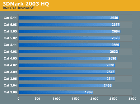

Es gab einige Treiber mit denen ATI und Nvidia geschummelt haben. Eben diese muss man für maximale Punkte verwenden. Ist das egal, dann tut es meist einfach der neueste Treiber. Unter XP und mit GF4 sollte das der 93.71 oder so sein. Mehr Punkte gibt's aber mit dem 43.45 und 44.x.
ATI R300 in 3dm03:

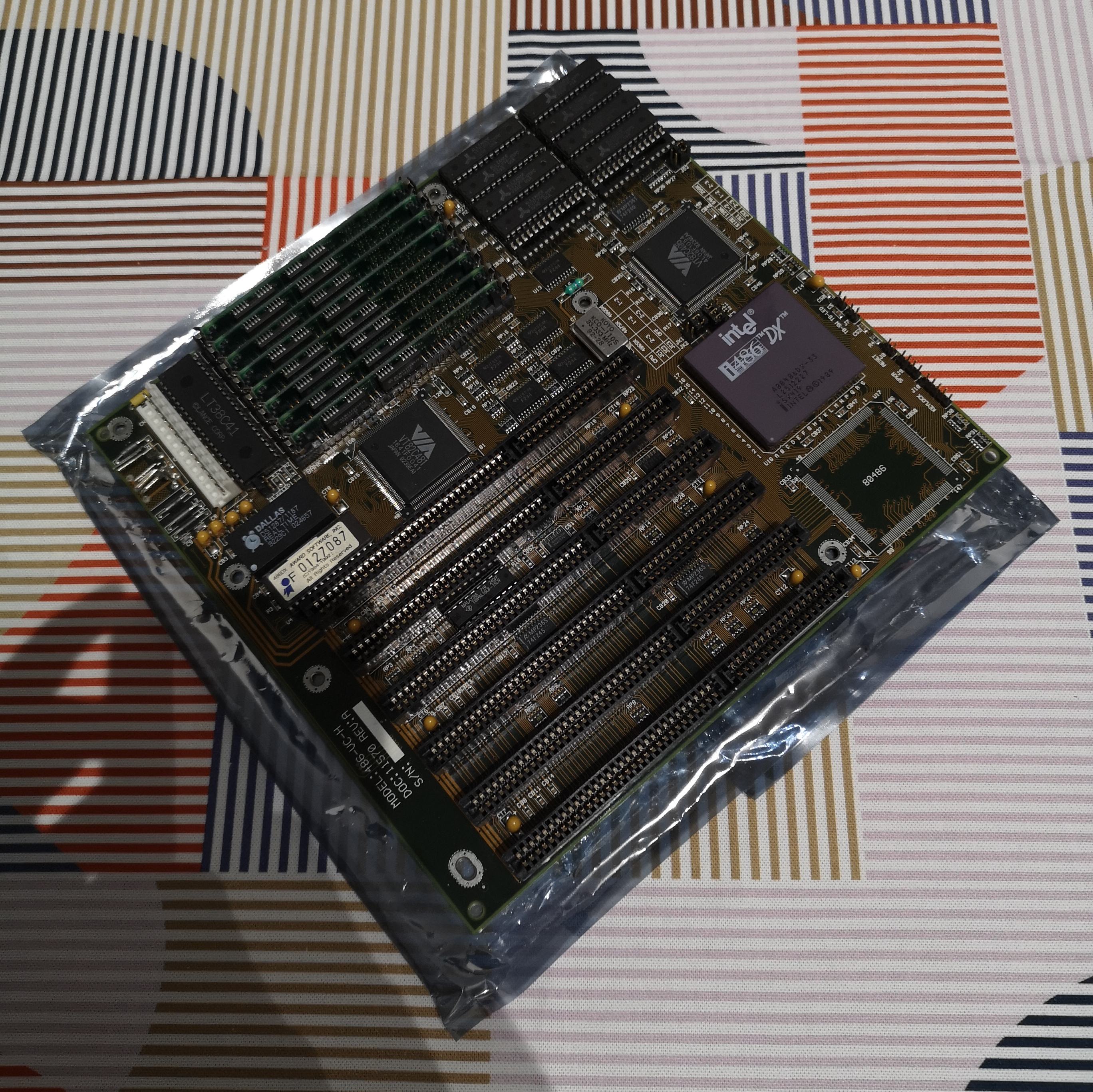

Wollte mich jetzt mal an kleine Board Reparaturen und Modifikationen antrauen, hab aber kein so gutes Lötzeugs.. Hab bis jetzt alles was unbedingt müsste gemacht werden mit einem Gaslötkolben gemacht, was bis jetzt so halbwegs noch ging. Kann auch recht gut löten, mach es auf der Arbeit öfters.
Eine Station wäre da vielleicht schon besser zuhause.
Hätte da jemand Tips für was es da so gutes gibt? Eventuell auch was zum Entlöten mit einer Pumpe.. Oder brauch man sowas nicht? Wie ist es mit Heizpistole?
Erstes kleines Projekt wäre der Ersatz eines Keyboard Connector auf einem 486 Mainboard und eine Dallas RTC auf coin cell clock umzubasteln.
Danke für alle Antwort und jeglichen Rat!

Ich habe eine Ersa Analog 60 mitsamt verschiedener Spitzen, die für das meiste ausreicht. Den DIN-Port und den Dallas bekomme ich damit raus. Dallas ist zwar komplizierter, aber machbar. Ich habe da immer die Pinreihen in Zinn ertränkt und mit einer großen Spitze solange dran herum gefahren, bis sich die ganze Seite rausziehen liess.
Anschliessend werden mit einer Handentlötpumpe die Löcher frei gesaugt. Brauchst aber da 3 Hände für oder ich nutze meine Knie als Platinenhalter.
Für fortgeschrittene Dinge habe ich mir eine Entlötstation ZD-915 auf Empfehlung von hier zugelegt. Damit bekommt man die Löcher perfekt frei, bei viel Kupfer halte ich noch den Lötkolben auf die andere Seite. Nachteil dieser "Billigstation" ist, dass man sie recht oft reinigen muss, bzw einen dünnen, massiven Draht bereithalten sollte, der das Zinn aus dem Saugröhrchen schieben kann.
Zum Vorwärmen oder Löten von noch feineren Dingen habe ich mir auch auf Empfehlung eine 858D zugelegt. Ist schon lustig zuzuschauen, wie sich da die SMD-Bauteile selbst in die korrekte Lage ziehen. Hatte gestern erst eine meiner solcher SMD-Arbeiten korrigiert, die ich vormals per Hand und Lötkolben mehr schief als gerade aufegbracht habe. Mit der Heißluft sahs da kurz aus wie im Ameisenhaufen, aber dann waren alle perfekt in Reih und Glied. :)
