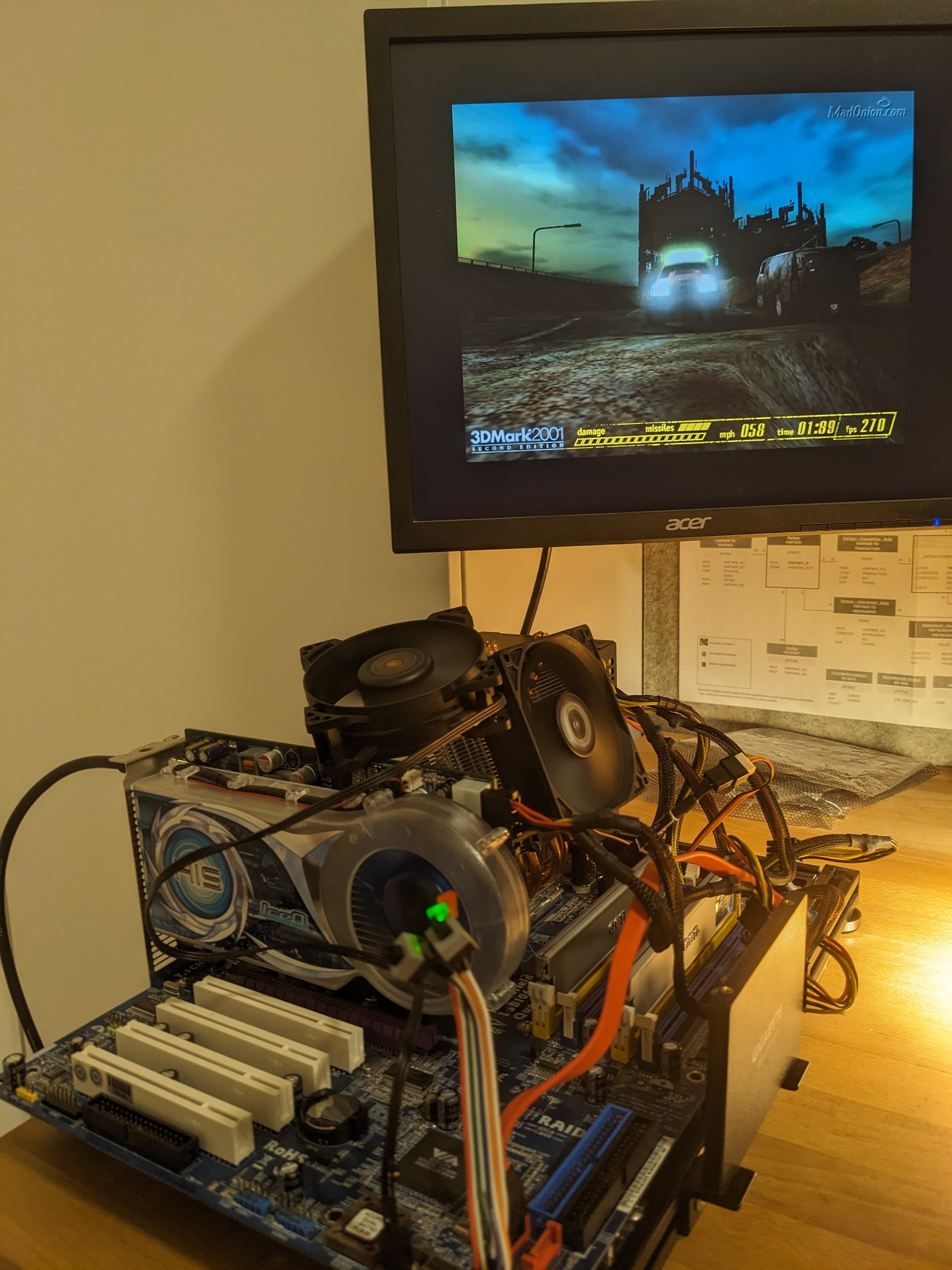

Und noch ein "AGP" Thema meinerseits: hab über die Feiertage auf EKA eine hd4670 AGP fürn 10er gefunden. Karte sieht auch optisch top aus, allerdings bleibt das Bild (VGA, dvi, HDMI) auf zwei Testboards bereits schwarz (war ja auch bei dem Preis irgendwie zu erwarten).
Lüfter drehen, und wenn die Stromversorgung nicht angeschlossen ist, leuchtet auch eine blaue LED auf der Karte auf, also irgendeine Funktionalität scheint gegeben. Aber eben kein Bild
Habt ihr eine Idee, wie ich da am besten bei der Fehlersuche vorgehen kann?

Muss ich mal machen. Hatte sie bisher auf einem 4coredual sata2 sowie einem s754 MSI 7181. Hab noch drei andere AGP Boards hier, mal Daumen drücken (wobei es ein YT Video gibt, wo sie auf dem 4coredual läuft meine ich :/)
Auf dem 4Core Dual Sata2 läuft die, da hab ich auch mal eine getestet.

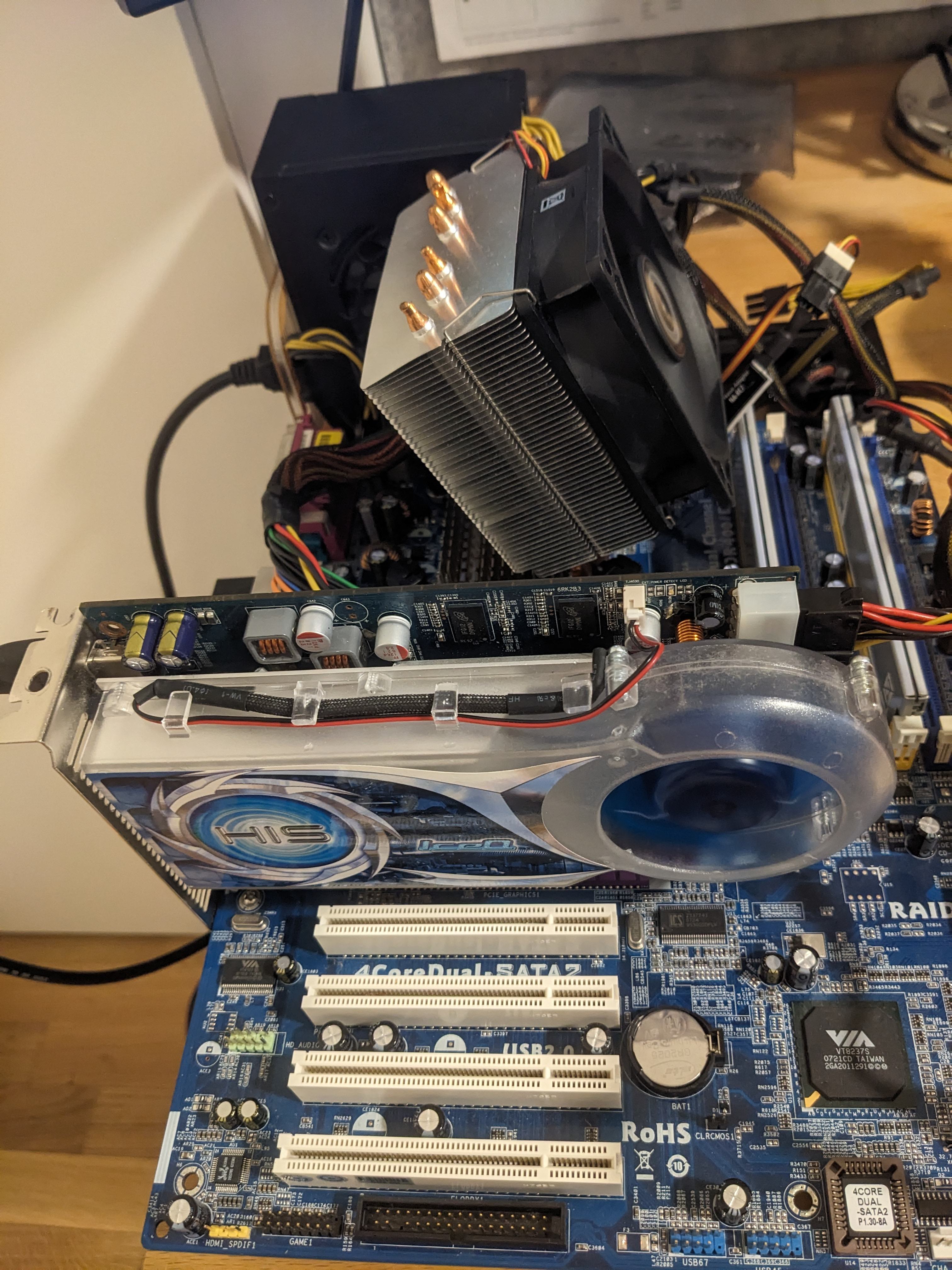

Hd4670 AGP läuft auf dem 4coredual sata2 :)
Soll jetzt ein permanenter Retro Rechner werden. Jemand eine Idee für einen passenden CPU Kühler? Eigentlich ist der katana absolut ausreichend (kühlt einen E7600). Aber vielleicht gibt es ja noch was zeitgemäßeres (2008/2009)?
