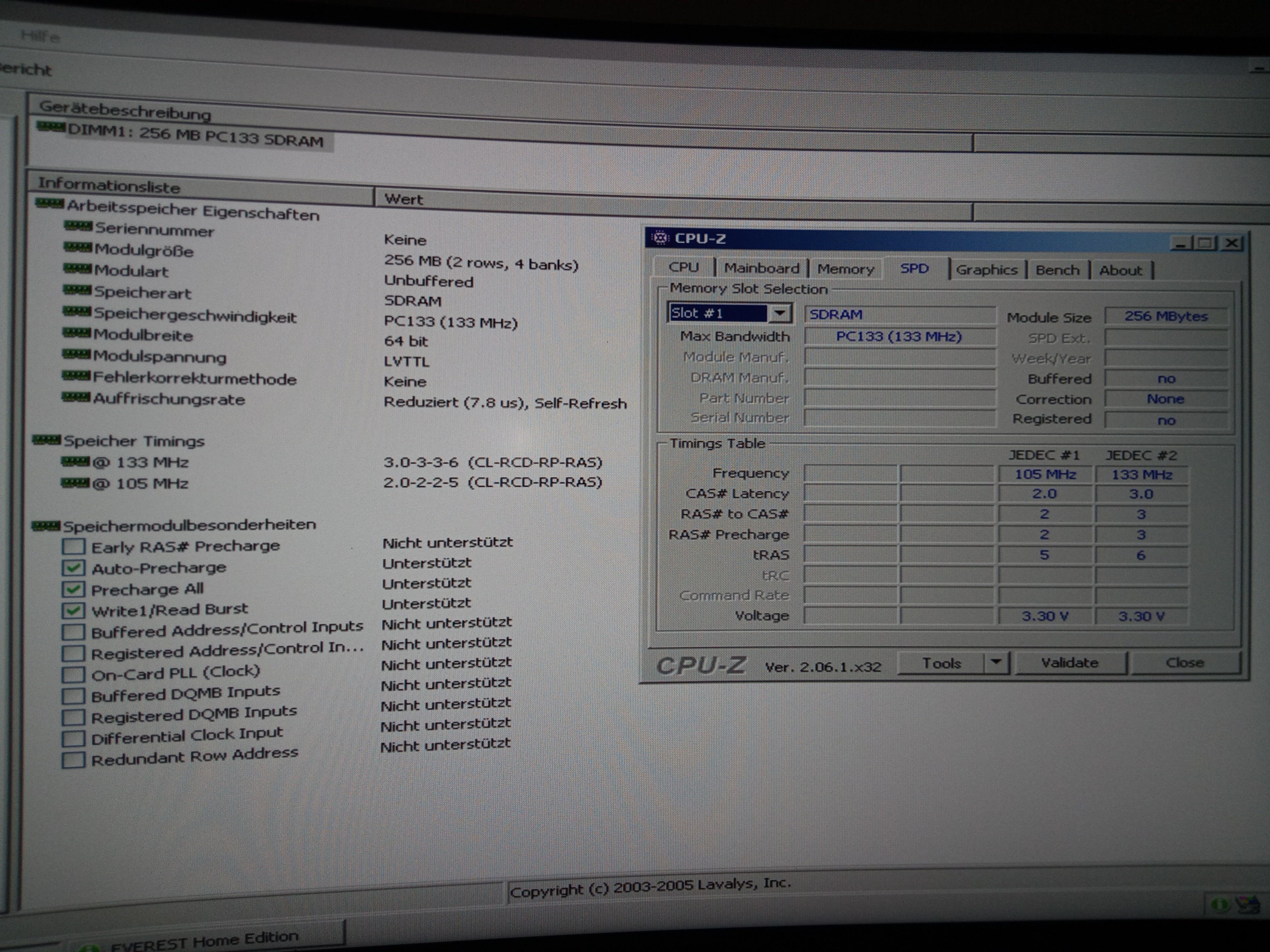

Ich habe mal den BGA SDR-SDRAM (Low Power) eingebaut. Laut SPD trotzdem 3,3v. Interessant finde ich dass der niedrige Eintrag für 105Mhz und nicht wie gewöhnlich 100Mhz ist.
Bei 133Mhz sind 2-2-2-7 möglich (bislang nur kurz getestet)

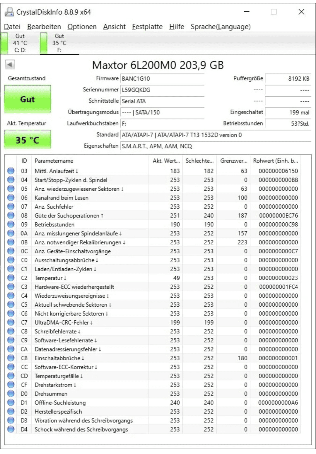

Ich suche momentan nach einer HDD mit geringer Laufzeit. Kann man dem Screen trauen? Mich macht die Anzahl der Betriebsstunden etwas stutzig, da dort 53? Std. steht.
Schau dir doch den Rohwert an 00000000C98,
C98 ist hex für 3.224 ..... 3224 min entsprechen 53h
die 199x einschalten spricht für ne BackupHDD oder so, die nie lange gelaufen ist.
Platte ist wenig gelaufen, ob das jetzt oder schlecht ist, dahingestellt, die 53h scheinen plausibel zu sein.

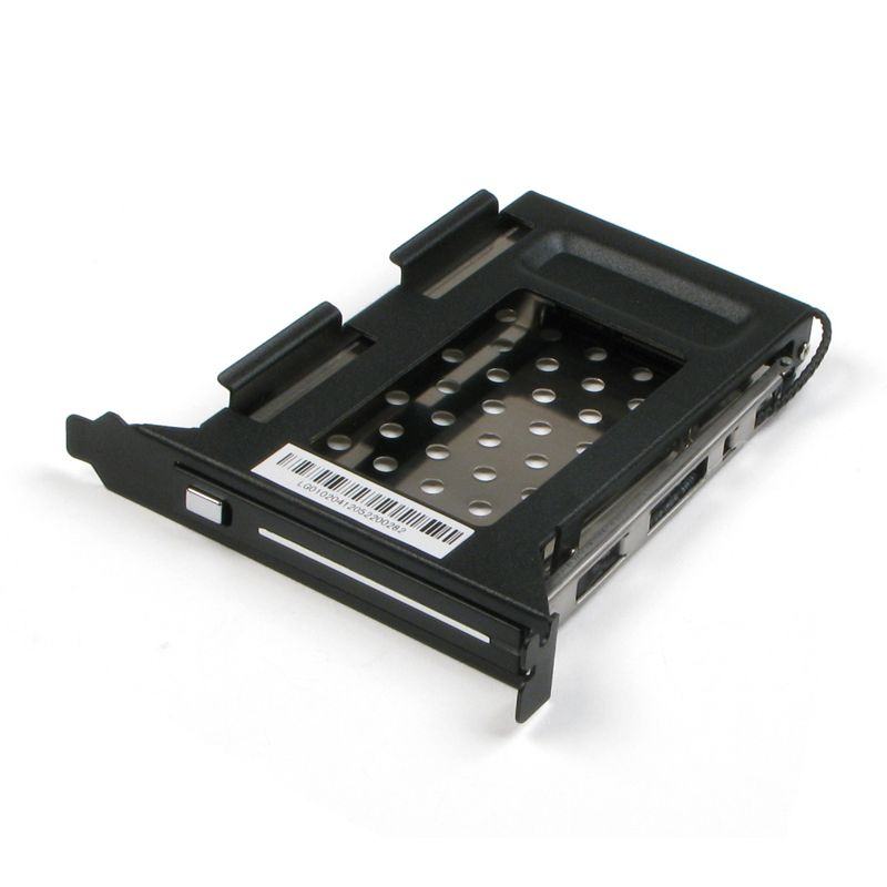

Es gibt übrigens für 2.5" SATA Platten Wechselrahmen, die in den PCI Slot gesteckt werden. Die Platte zieht man dann hinten am Slotblech raus. Intern wird ganz normal mit SATA und Strom verkabelt. So als Alternative, wenn du den Wechselrahmen unauffällig haben willst. Sowas:

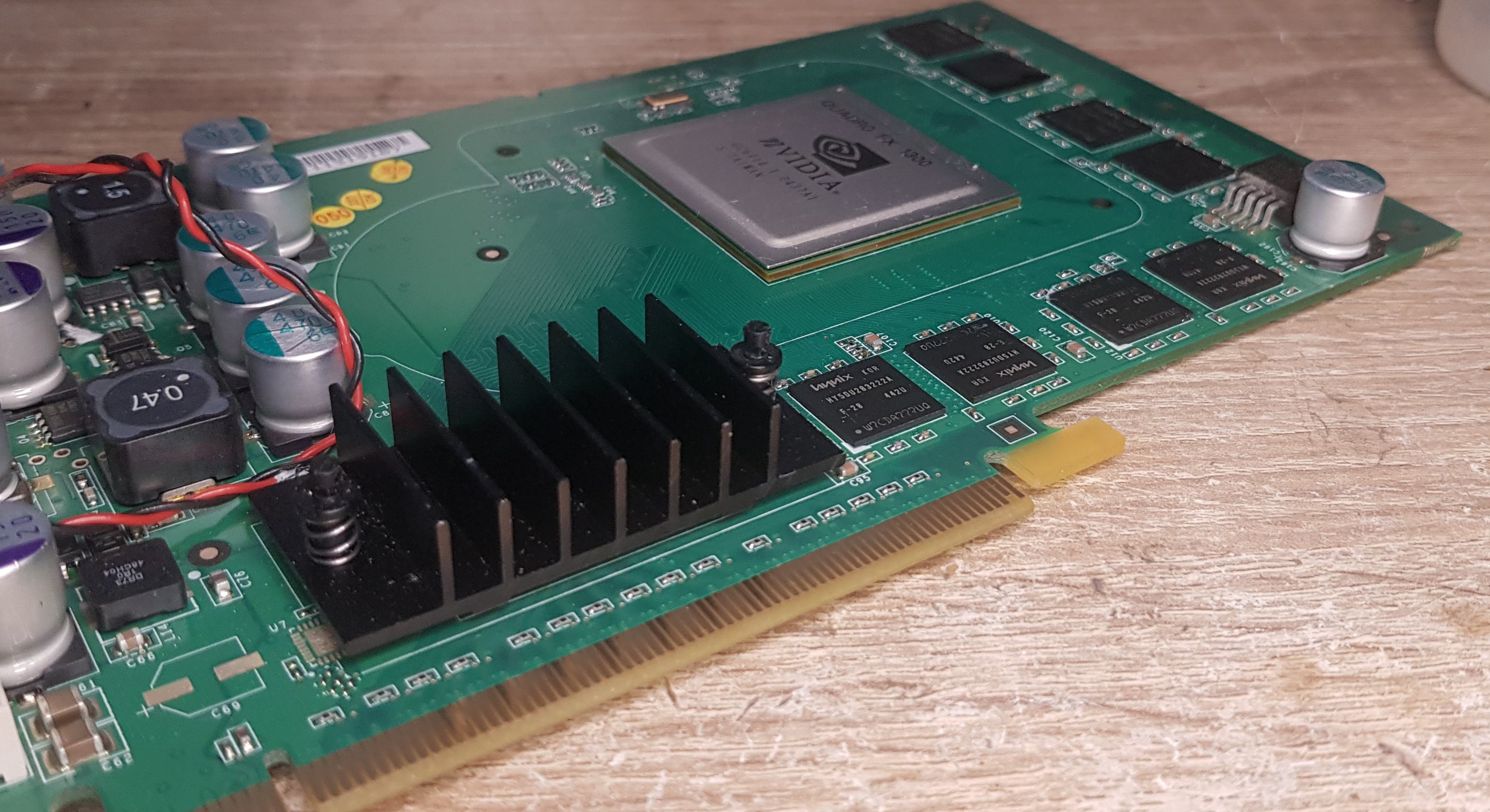

Hat jemand einen Tipp, wo man am besten Kühler für GeForce 2 und 4 herbekommt? Ich hab heute ein paar Karten in nem Konvolut bekommen (diverse 4200Ti, GF2 MX, MX440) und die sind alle ohne Kühlkörper/Lüfter. Müssten aber zumindest teilweise funktionieren.
Die Karte, weswegen ich den Krempel gekauft habe, ist komplett und funktioniert zum Glück einwandfrei :) NV38 GPU mit PCI-E (sonst bekannt von der FX5950 Ultra)
Originale? Vermutlich nur über Konvolute auf EKA. Nachbauten, die einfach nur kühlen sollen? Dann wohl sowas hier:
@Tzk Nachbauten würden mir reichen, jetzt einzeln die Originalkühler für 10 verschiedene Karten mit Wert >10€ zusammenzusuchen... Nee, da kann ich meine Zeit besser nutzen. ^^
Also ja, sowas in der Art hab ich mir vorgestellt, danke.
