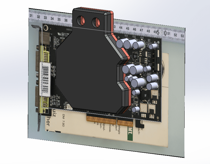

Ist halt grundsätzlich die Frage, wie der Kühler aufgebaut sein soll, wo wie tief die Kanäle geführt werden sollen und wo das Anschlussterminal sitzen soll.
Guter Punkt. Der Block selbst ist relativ simpel aufgebaut, ich habe keine zu kühlenden Spawas auf der Gpu, keine aufwändigen "Brücken" zu bauen o.Ä. Bevor ich jetzt einen Roman schreibe, der erste Entwurf schaut so aus:

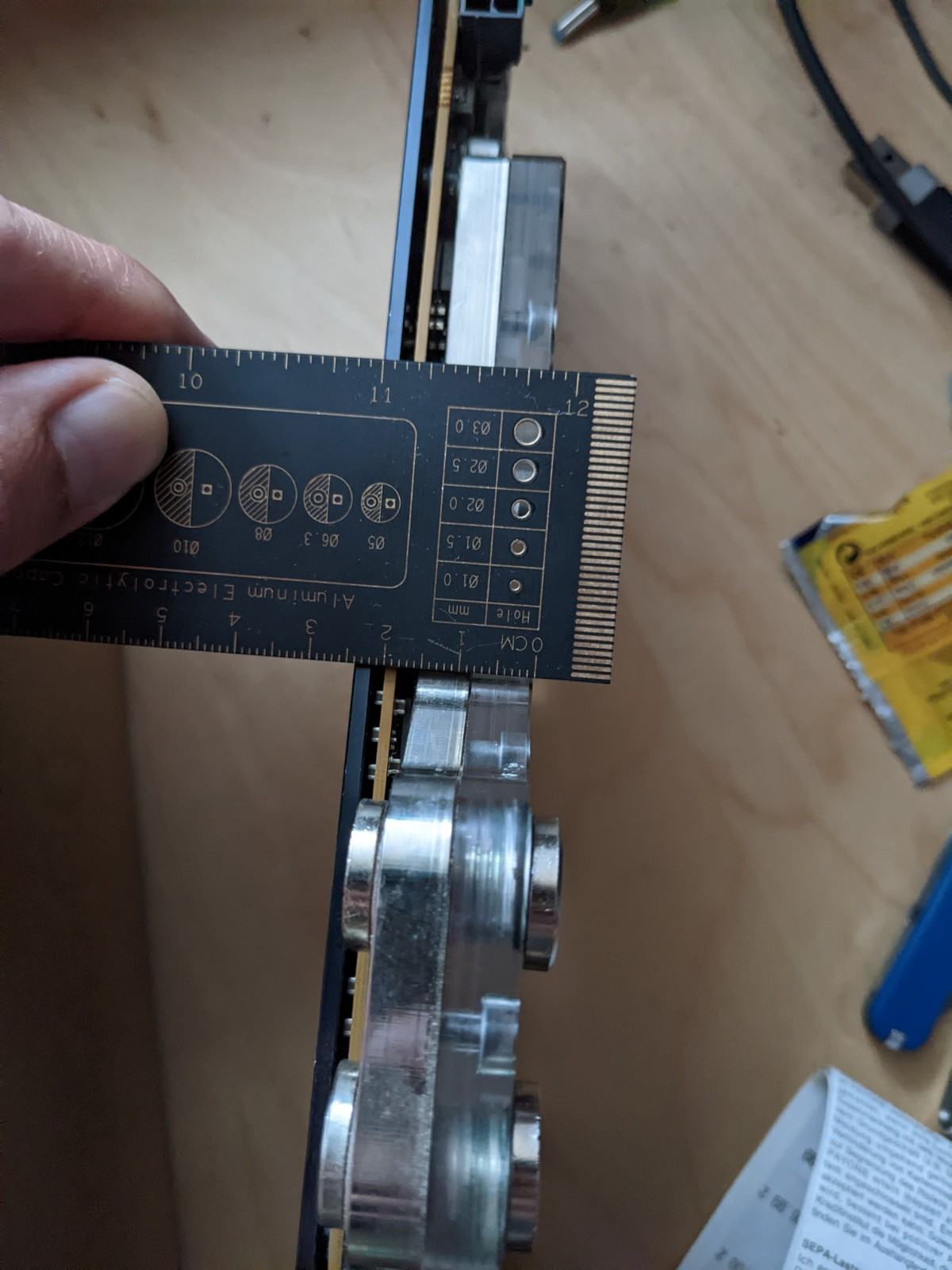

@malmöö
Das wäre top, muss auch nicht mit dem Messschieber sein. Eine Angabe wie "grob 6mm mit dem Lineal gemessen" langt mir völlig. Ich habe blöderweise keinen fullcover hier, sonst würde ich natürlich selbst messen. Aktuell bin ich bei 10mm POM und 5mm Kupfer, was mit 15mm gesamt gut zu deinen 7+7mm passen sollte.

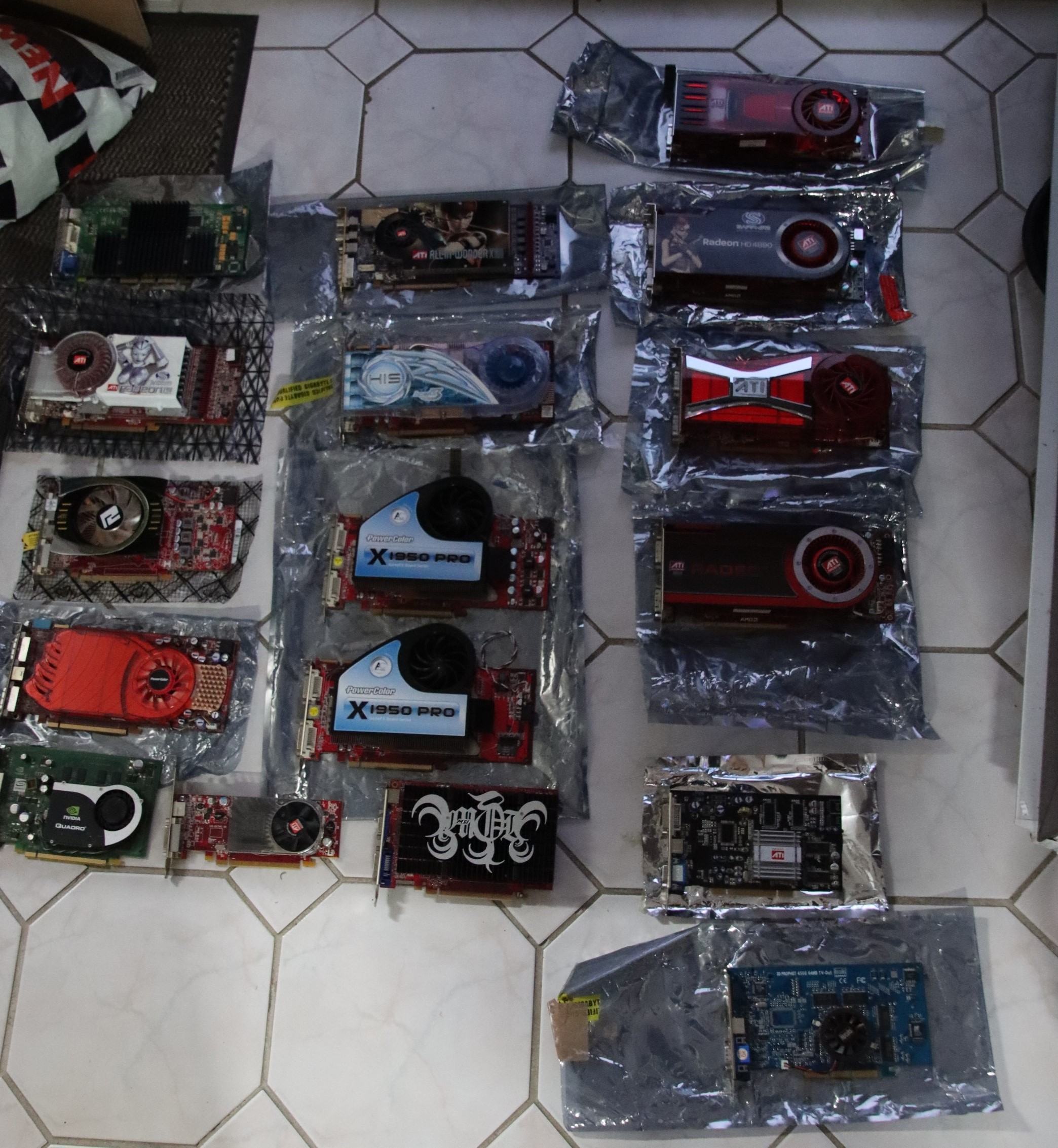

ich hab jetzt mal angefangen meine MoBo ordentlich zu verpacken und zu verstauen, das gleiche wollte ich eigentlich auch mal mit meinen GPUs machen, sind jetzt auch schon ein paar.
das sind ja nicht alle, aber für manche von denen bräuchte ich eben auch mal ein paar passende ESD Tütchen und vielleicht auch wieder Kartons. Auf der Seite von letztens könnte ich mir auch welche machen lassen, die sind echt gut, aber vielleicht gibt es hier ja auch wieder ein Patentrezept, da bin ich eigentlich noch nie enttäuscht wurden und man muss ja das Rad nicht neu erfinden.
Besten Dank schonmal vorab (y)
@Tzk
Es sind 8mm POM und 6mm Kupfer beim "EK Classic"
Das ist ja ein ähnliches Design, wie du es anstrebst und letztendlich auch logisch, wenn man ohne separaten Anschlussport die Fittinge einschrauben will.

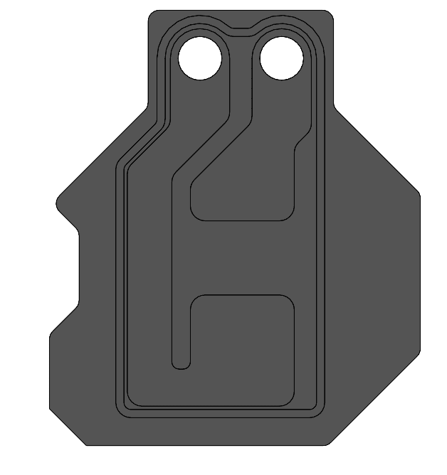

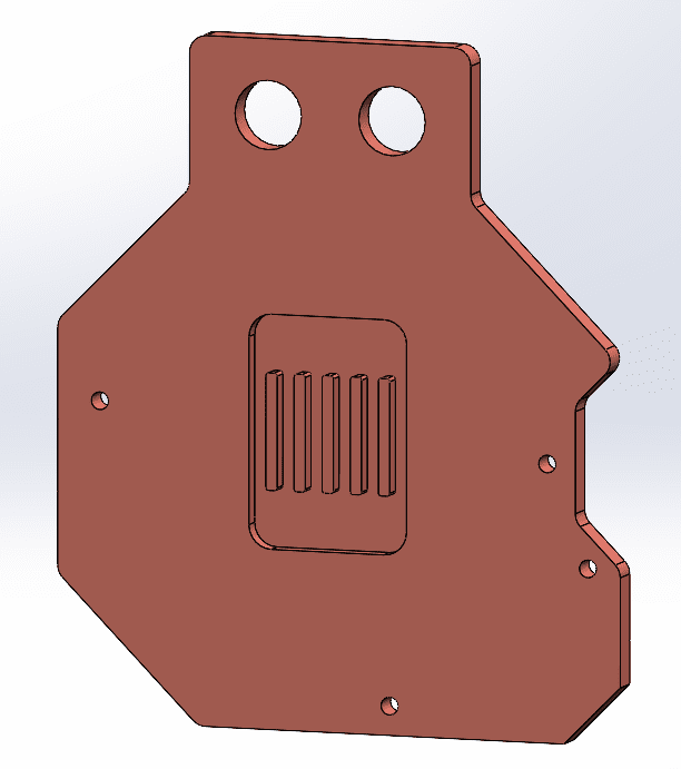

Sieht doch schon gut aus. Ich hätte evtl. die Kanäle zugunsten höherer Strömungsgeschwindigkeit evtl. noch etwas enger gesetzt. Je nach verfügbarer Zerspanungstechnik auch der richtige Weg, die Bearbeitung im Kupfer zu minimieren. Aus Erfahrung macht es im POM generell mehr Spass. Musst du rückseitig viele Taschen schaffen?
Interessehalber: ist das Layout für eine 66GT AGP?
Fast, ist eine 7600GT AGP. Und zwar diese hier im Bild. Erstmal ist das Ganze nur ein Hingespinst, aber mal gucken was draus wird... Einen Anfi Tec Soleil habe ich ja bereits auf Sockel A umgebastelt, da würde ein Gpu Fullcover und ein Chipsatzkühler im gleichen Design schon was rausreissen... :d
Was die Bearbeitung angeht, das ist aktuell der Knackpunkt. Ich würde das ganze gerne mit >=2mm Schaftfräsern fertigen können. Deshalb sind die Kanäle aktuell 2mm breit, aber dennoch die engste Stelle im Kühler. Generell ist der Kühler minimal enger als ein 10mm ID Schlauch. Die Karte ist recht sparsam, die Kühlleistung sollte so reichen. Taschen auf der Rückseite brauche ich nicht, weil Gpu und AGP/PCIe Bridge Chip exakt gleich hoch sind und der Ram 1.5mm flacher. Dort also ein 1.5mm Pad drauf und fertig. Sonst ist nichts hohes im Bereich des Kühlers im Weg, einseitige Bearbeitung fürs Kupfer reicht.

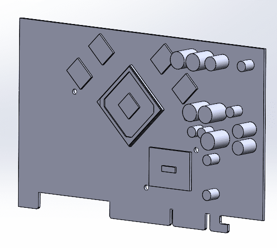

Im CAD sieht das übrigens folgendermaßen aus, wenn man ein Foto der Karte passend skaliert als Referenz lädt und dann alles mit dem Messschieber vermisst:
Find das echt toll, wenn wer so ne Geduld und das Können hat, solches Zeug mit einem CAD - Programm aufzusetzen! Respekt! (y)

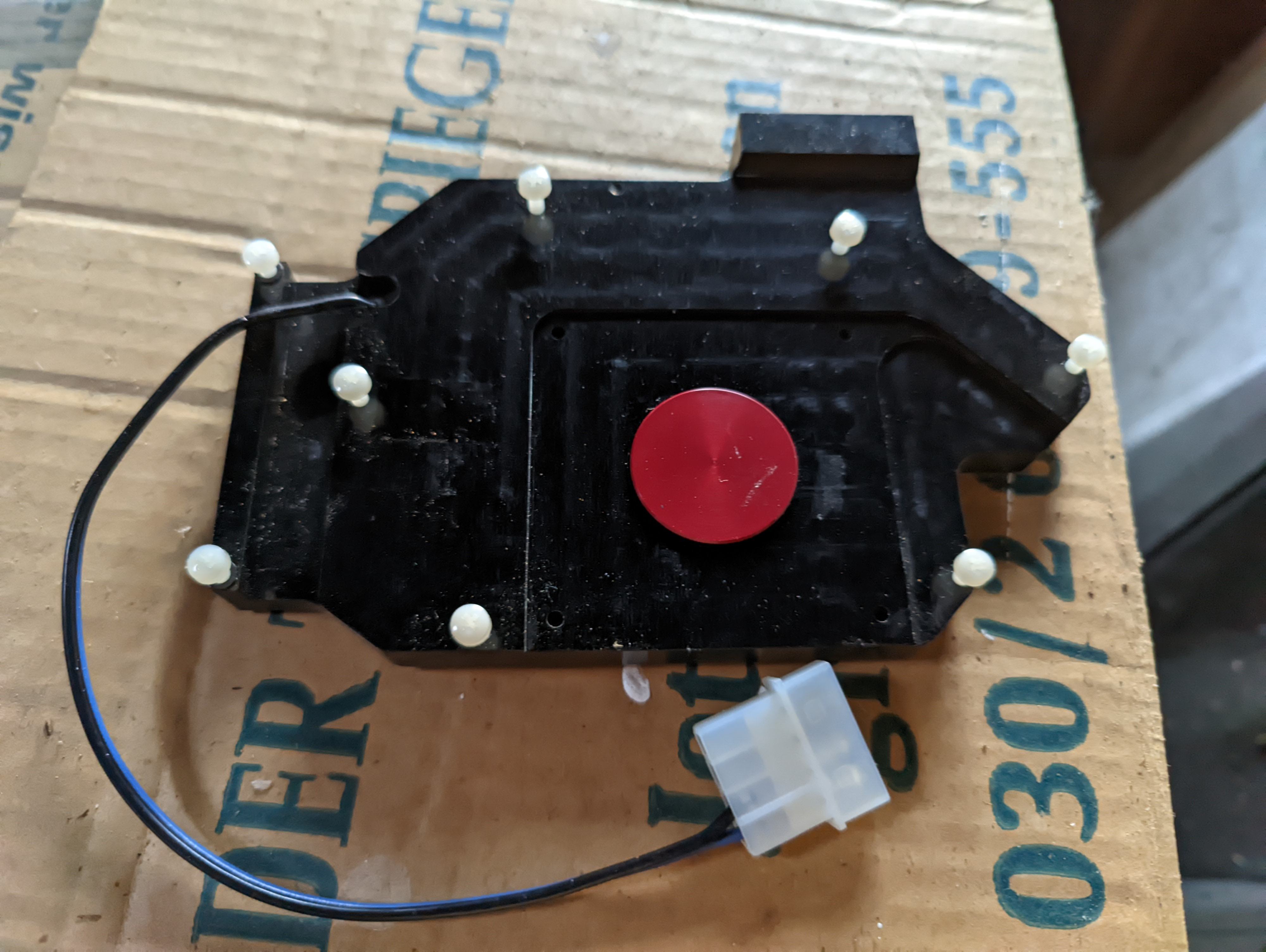

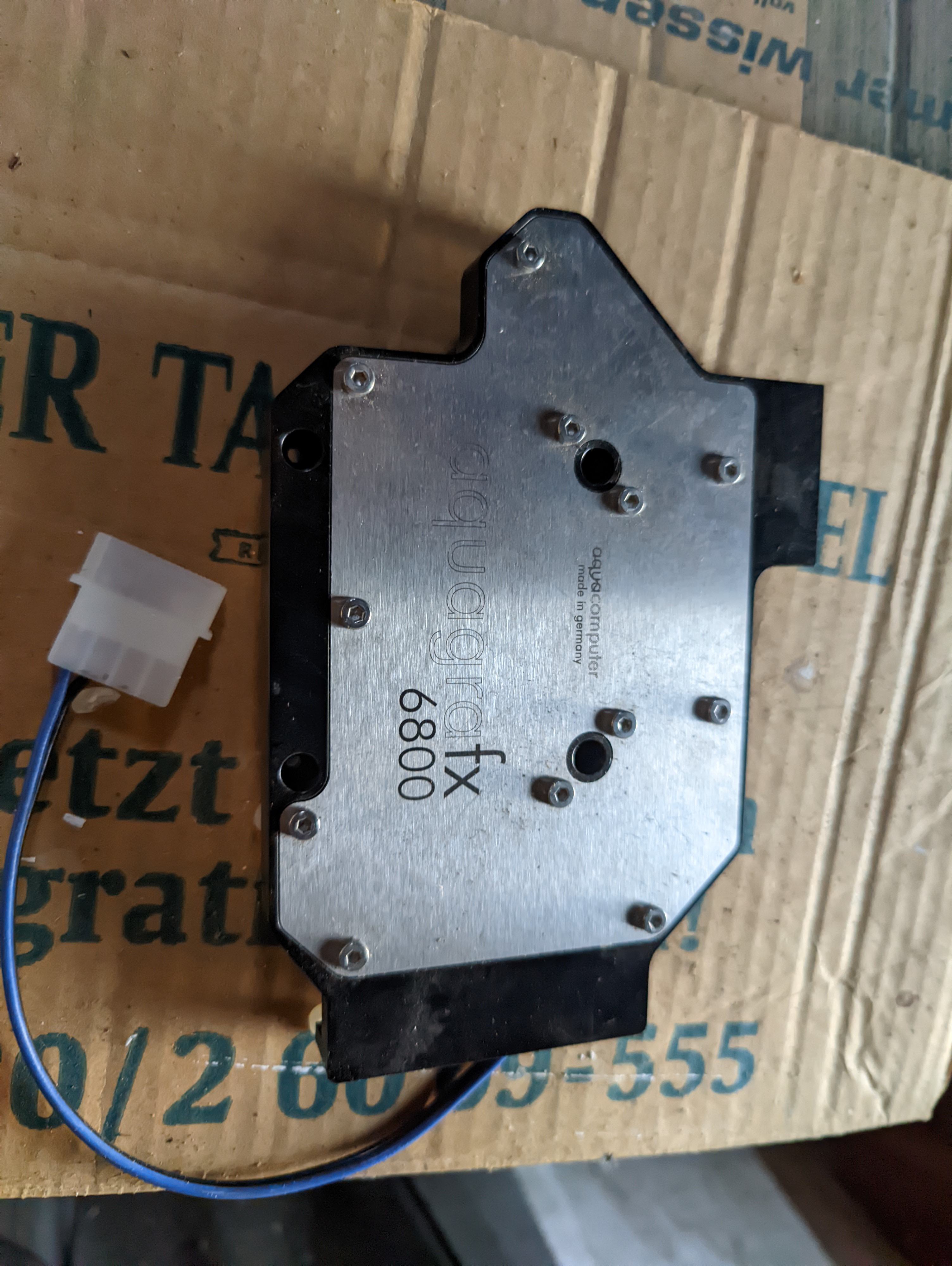

Ne, sogar noch "schlimmer"... Ich erinnere mich noch gut an meinen AquaGrafx 8800(?), der hatte eine Art "Stempel" aus Kupfer über der GPU, der Rest der Bodenplatte war Alu. Würde man heute eher nicht mehr so bauen ;)
Falls jemand Bedarf hat, bitte melden ;)

Jau, AC hatte bei den größeren Karten einen Kupferkern in den Kühler integriert. Bei den 6600er Kühlern meines Wissens aber nicht, da diese nur mit insgesamt 4 Schrauben befestigt werden (2x Chip, 2x PCIe Bridge). Da würdem an den Kupferkern nicht dicht bekommen... Deshalb hat dein 6800er Kühler den Kern, der für die 6600er aber nicht.
