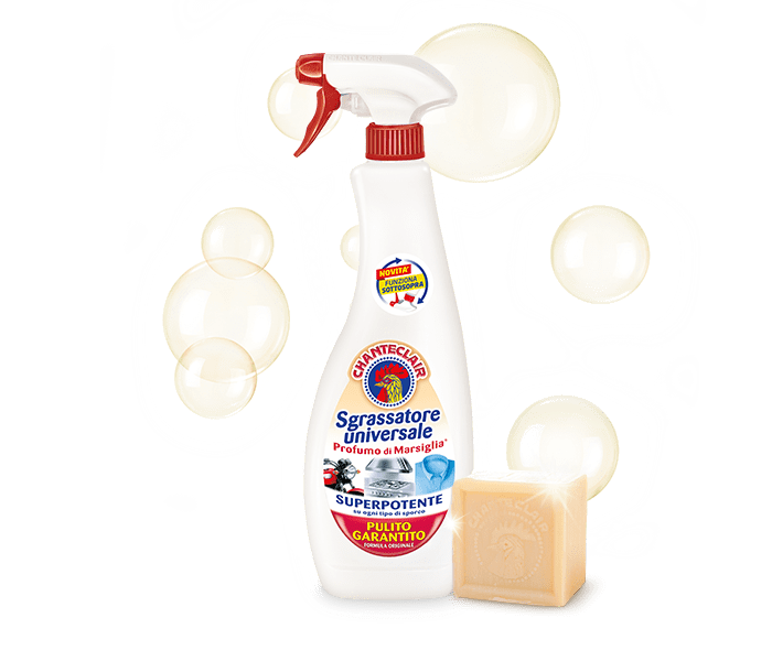

Hab ich grade vor ein, zwei Wochen bei nem Bitfenix Prodigy entfernt.
Mehrere Durchgänge mit Backofenreiniger, also dem Schaumzeug.
Einsprühen und mindestens 20min wirken lassen und dann abschruben. Das hab ich 4 mal gemacht und dann ging der Mist einigermaßen runter.
Danach bin ich mit "Chante Clair Sgrassatore universale Superpotente" Fettlöser drüber. (kriegt man bei Amazon zB)
Das Zeug hab ich von Schwiegervatern, der hat das von anderen Campern empfohlen bekommen, zur Wohnwagen Aussenreinigung.
Komplett eingesprüht, 10 - 15min Wirkzeit. Abspülen. Das Softtouchzeug ging dann runter wie nix. Aber das hat auch einen echt fiesen Geruch und man sollte eventuell auch einen Atemschutz dabei tragen :fresse:
Mit dem Zeug hab ich schon Sachen entfernt, wo selbst IPA, Nitro, etc versagt haben.
Hier ein Bild. Es gibt verschiedene, aber nur der "rote" hat die üble Reinigungswirkung:
EDIT:
Achso:
Ich hab das in unserer Badewanne gemacht. Allerdings mit dem Wissen, dass die danach eh letzten Montag rausgeflogen ist. Ich kann also NICHT sagen, was das Zeug so anstellt, wenn man es in grösseren Mengen in die Wanne haut und fröhlich einwirken lässt. Ich hafte nicht für Schäden an Hab und Gut, sowie für Personenschäden :fresse2:
So einen Reiniger hab ich auch, in meinem Fall MultiStar. Das ist echt ein Sauzeug, das holt sogar mehrere Jahre alte (Motor-)Ölflecken aus Pflastersteinen raus... :fresse2: Benutze ich in 1:15 bis 1:50 verdünnt für alle möglichen Oberflächen.
Danke!
Den kenne ich gar nicht. Werde mir da mal eine Flasche von bestellen. Gute Allesreiniger kann man immer brauchen. Werde denn dann mal unverdünnt auf nem anderen Softtouch Gehäuse testen.
