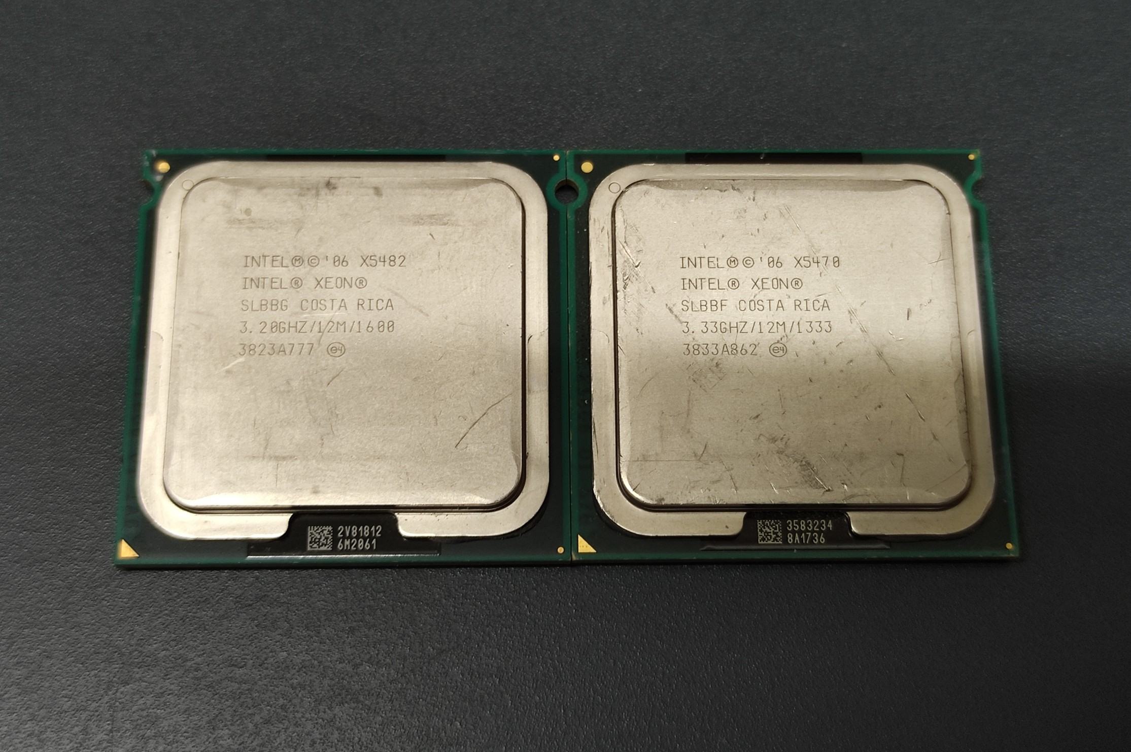

Die Xeon X5470 laufen auf Air 4250 mit default <1,2Volt Last und haben dabei den 10er Multi für alle Eventualitäten bezüglich RAM/Board.
Mit wirklich gute Q9650 kommt man da so grade ran. Auch die E Wolfis streuen zeitweise sehr.
Der inzwischen gelöschte Biolante hatte da auch paar erstaunliche Xeon E0 Ergebnisse parat.
Aber eigentlich muss man selber rumprobieren- das ist ja der eigentliche Spaß. Hatte auch ein TR Plus und E8500 hier und hatte da keinen Draht zu.
Sich einfach ein FSB taugliches P45UD3P und X5470 mit anständigen (4X2) 8GB PC2-9600 (Trident 1,85Volt Version) kaufen wäre eine spaßbefreite Abkürzung.
Taugt zum einfachen (Air/WaKü) Benchen aber ganz hervorragend. Einige Benchmarks reagieren auf den doppelten L2.
PS: Die seltenen X5270 laufen kein Stück höher....auf Gefahr hin mich zu wiederholen. Da bleib ich auch bei 500FSB/5000Mhz hängen.
