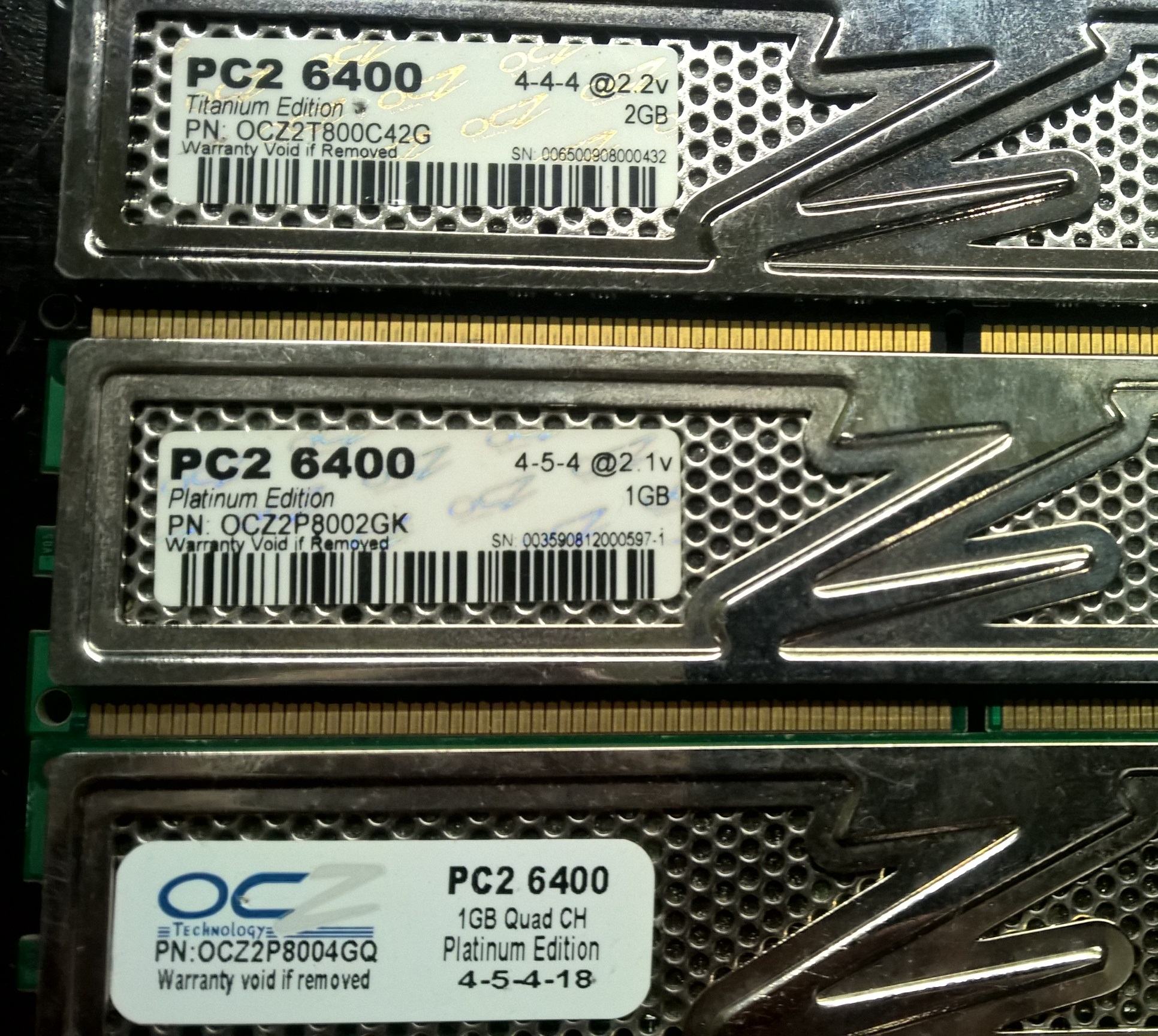

Ist da was interessantes drunter oder kann ich die entsorgen? (Sind eh nur Einzelriegel)
von den oberen beiden habe ich nur einzelne Speicherriegel. Päärchen wäre besser
Wenn keiner für OC auf die pocht, würde ich die gerne wieder zusammenführen wollen ... DDR2-800 geht immer

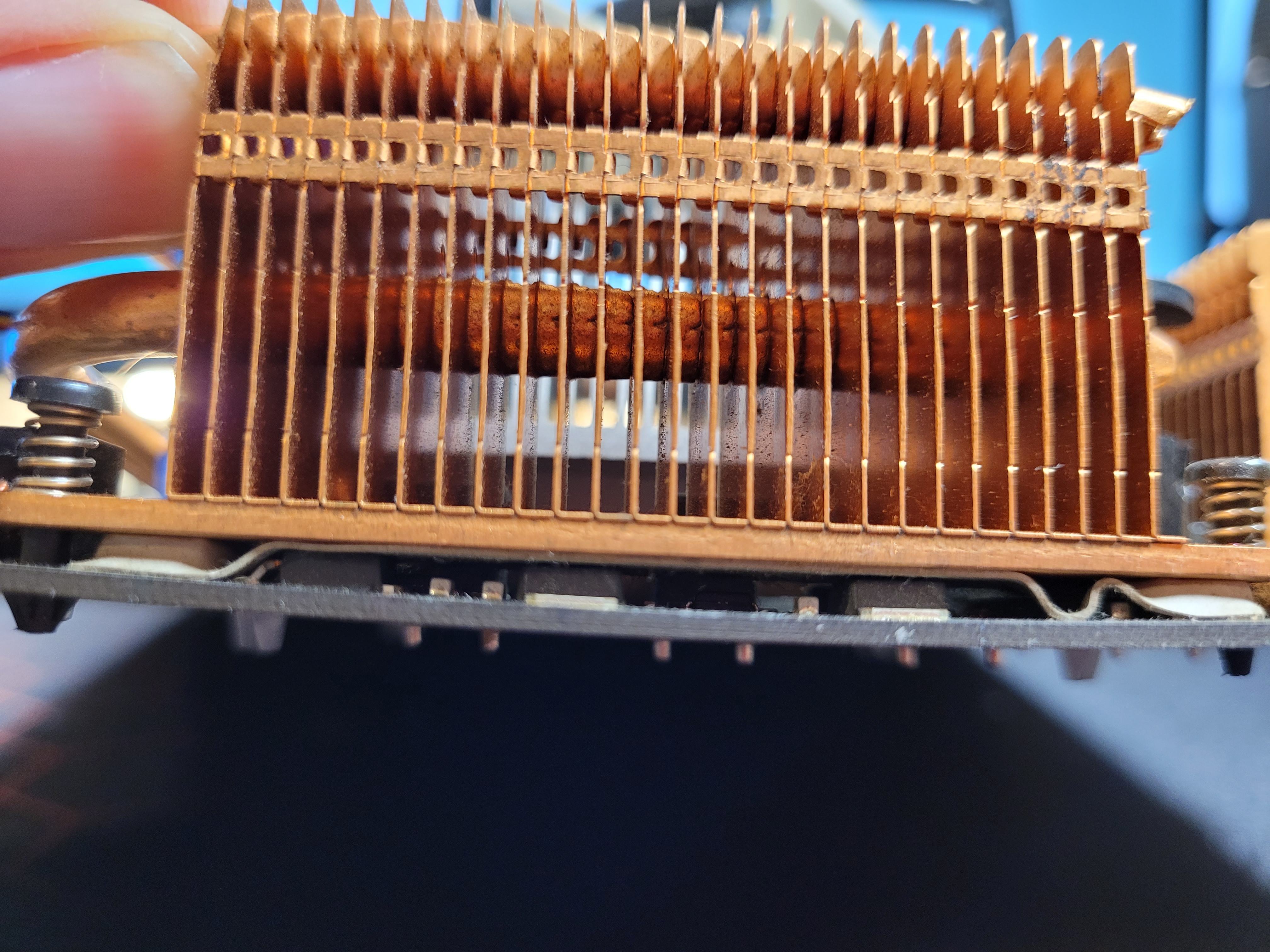

Will dann auch die wärmeleitpads ersetzen. Welche nimmt man da am besten? Die original sind schon sehr dünn. Und ich brauche auch welche für meine Geforce 6/7/8 Karten. Welche sind da zu empfehlen?
Arctic Pads, immer so dünn nehmen wie möglich
bei 90% der Grafikkarten 0.5mm dicke
Dein Problem hört sich aber nicht nach Kühlung an
Bei einer Grafikkarte musst du messen.
Wenn die zu dick sind hat der Chip keinen kontakt mehr, sind sie zu dünn hat nur der Chip kontakt.
Ich habe günstige 0,5/1/2mm da, würde persönlich beim nächsten mal die extraweichen nehmen, sind leider recht teuer.
Bei Mainboards ist es fast egal. Einzelne Kühlkörper kann man mit allem versorgen was man hat.

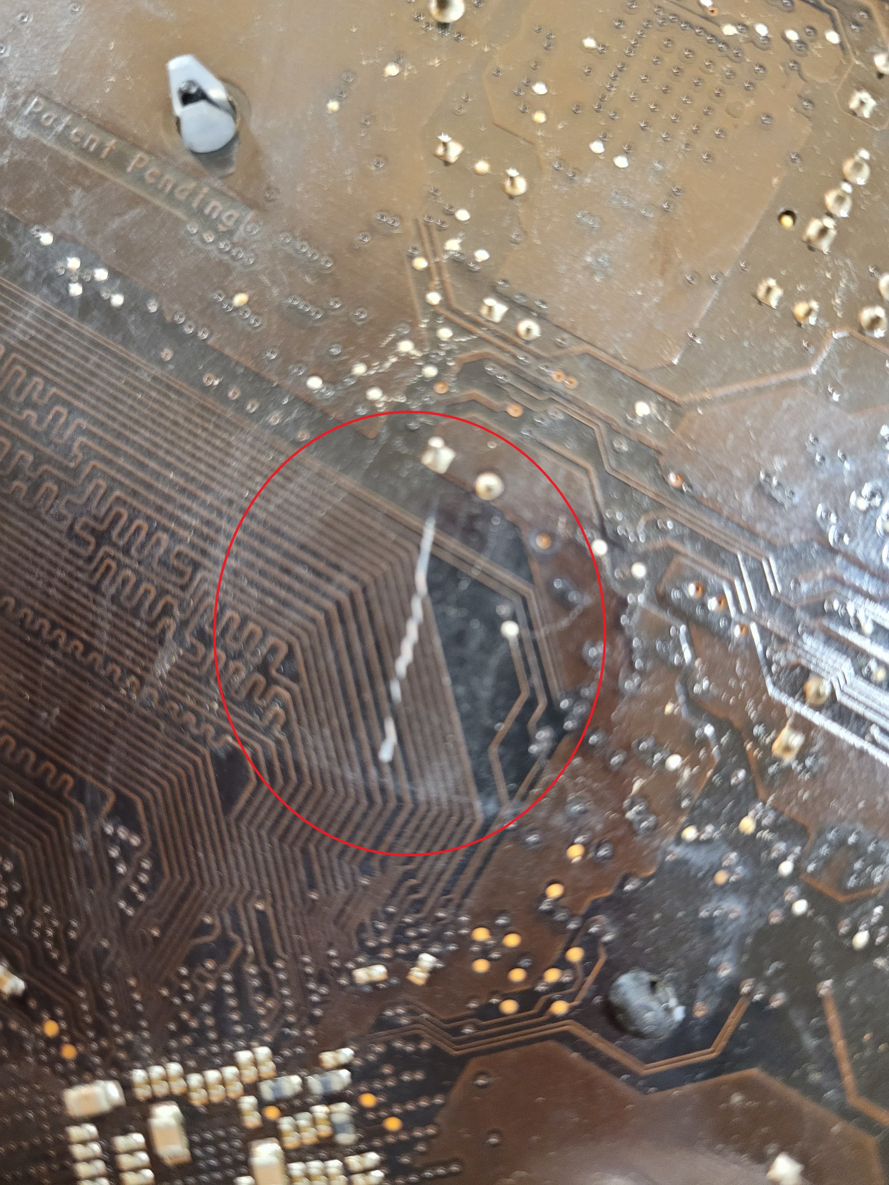

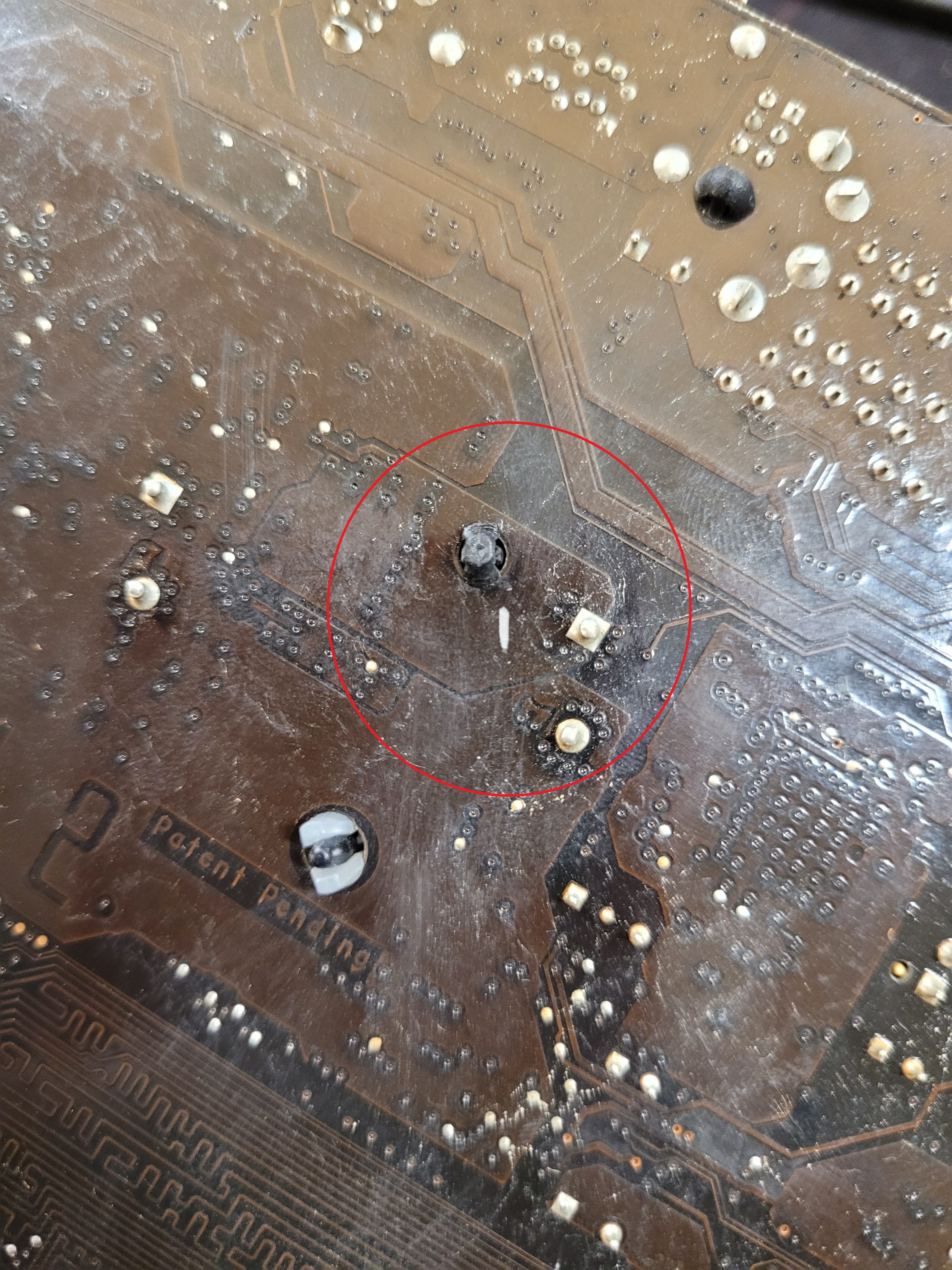

Habs mal versucht zu reinigen. Aber der Zustand vom Striker ist sehr schlecht. Und dann habe ich mir mal die Rückseite ordentlich angesehen. Der Dicke Kratzer im CPU Bereich wird es wohl sein (n)
Soweit ich die Kratzer unscharf deute kann, sind die keineswegs verantwortlich. Da müsste schon Kupfer durchleuchten bzw eine optisch sichtbare Unterbrechnung sein.

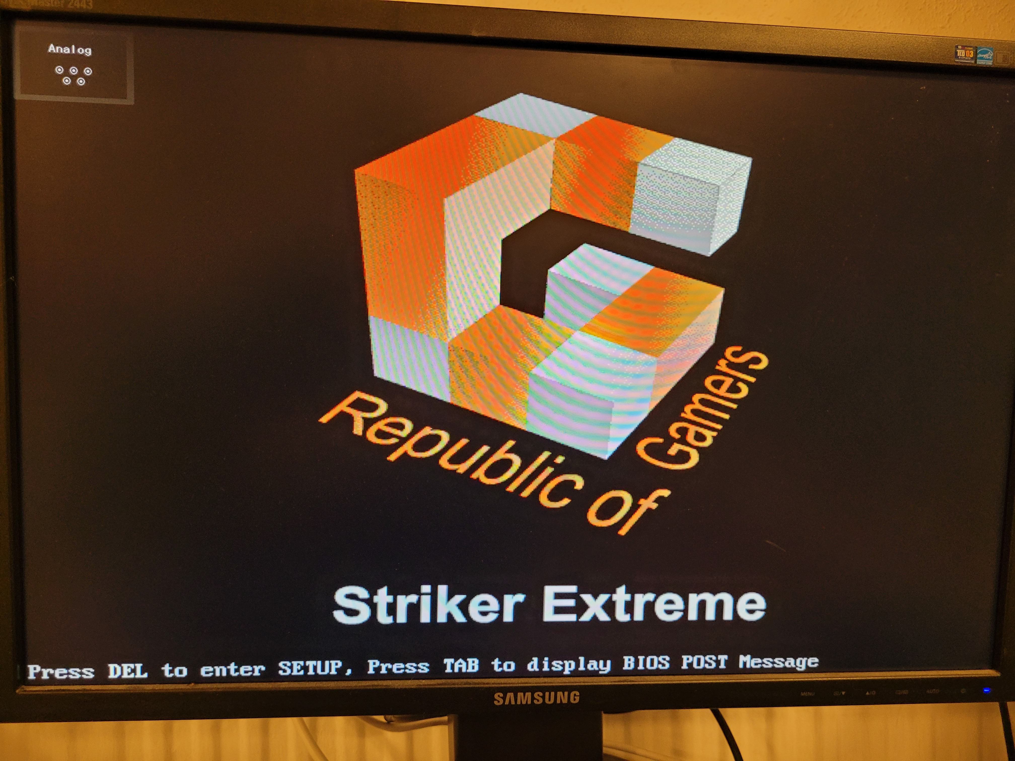

Viel mehr kann ich nicht sehen. Netzteil läuft mit meinen ganzen anderen Boards. Hab schon Minimal Konfiguration. Selbst Speicher und Graka habe ich schon rausgezogen. Aber nach 1Sekunde schaltet der wieder ab. Vielleicht schau ich doch noch mal kurz mit einem anderen PSU.
Geht :d
Alternativ tut es auch Spülmittel (FIT). Komplett fluten würde ich nicht, aber unter fließendem Wasser abspülen und dann mit IPA hinterher geht locker. Ich versuche die Wassermenge immer recht gering zu halten.
Soll auch Leute geben die Boards in die Spülmaschine packen… ;)
Geht :d
IPA?
In der Spülmaschine hab ich früher nur meine Tastaturen gereinigt :d Cherry war Qualität :lol:
IPA = Isopropylalkohol oder auch isoprop genannt
Tasten von Tastaturen fliegen in der Spülmaschine gerne durch die Gegend. Spreche da aus Erfahrung :haha:
@bschicht86
Danke das hat mir Mut gemacht doch noch das Psu zu tauschen. Und zack habe ich das Bild.
Verrückt den das Netzteil lief mit zig anderen Boards Problemlos. Und hat ja auch kurz Bild gemacht. Aber was soll ich sagen. Kurz ein BeQuiet angeschlossen und es rennt.
Ich werde doch langsam alt. Da hätte ich auch eher darauf kommen können.
