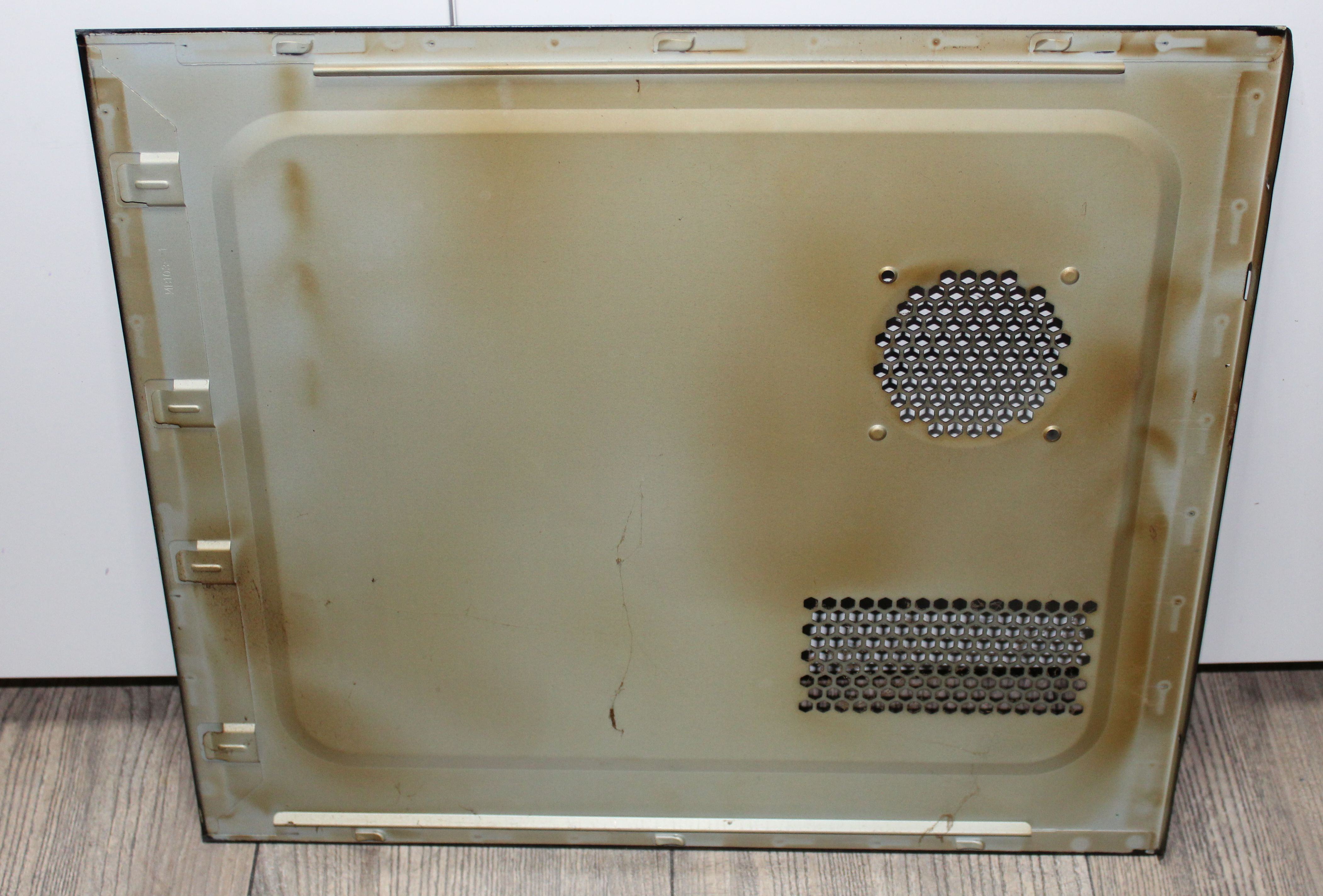

@Der Namenlose Ich möchte mal klarstellen, dass das Asus schon ein Schuss weg hatte und die MSI Möhre total durchgeglüht war. Ich lass hier gar nichts sterben (was es nicht verdient hat) :d :d
Das MSI Board stammt aus mein Vaters PC, der schon immer ein starker Raucher war:
Da war die Hemmschwelle, gewisse Bios Einstellungen aufzureißen, nicht besonders hoch 😇

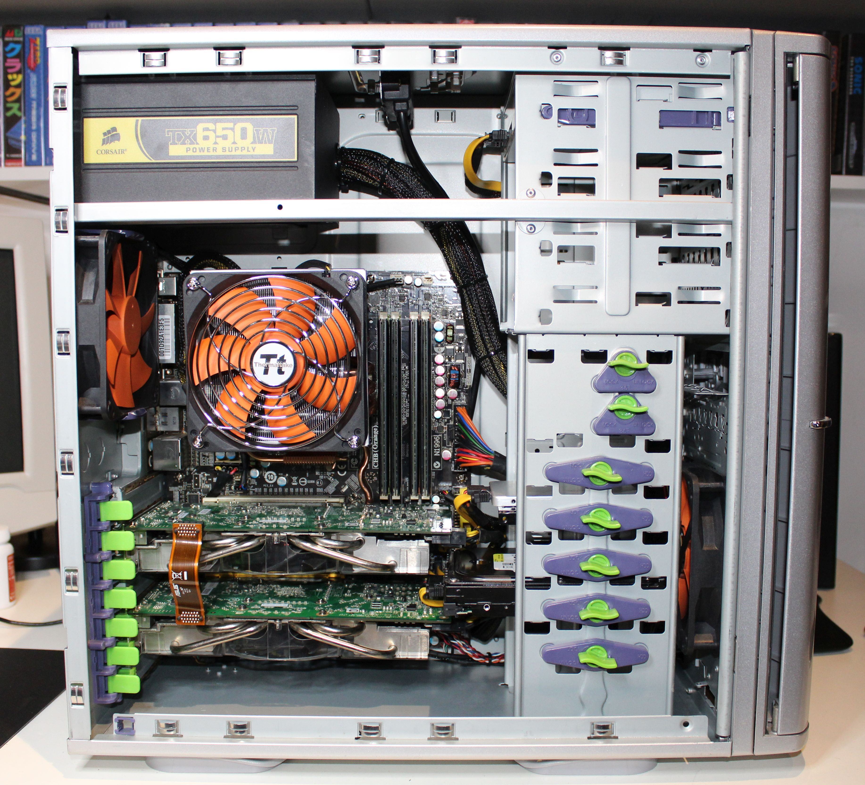

Naa, eine Kupferdose mit Thermaltake bau ich noch, soll aber nicht in die Kiste rein, für die ich nun ein neues Board suche. Ich denke ein orangenes Plastik DFI würde gut passen - oder halt grün:

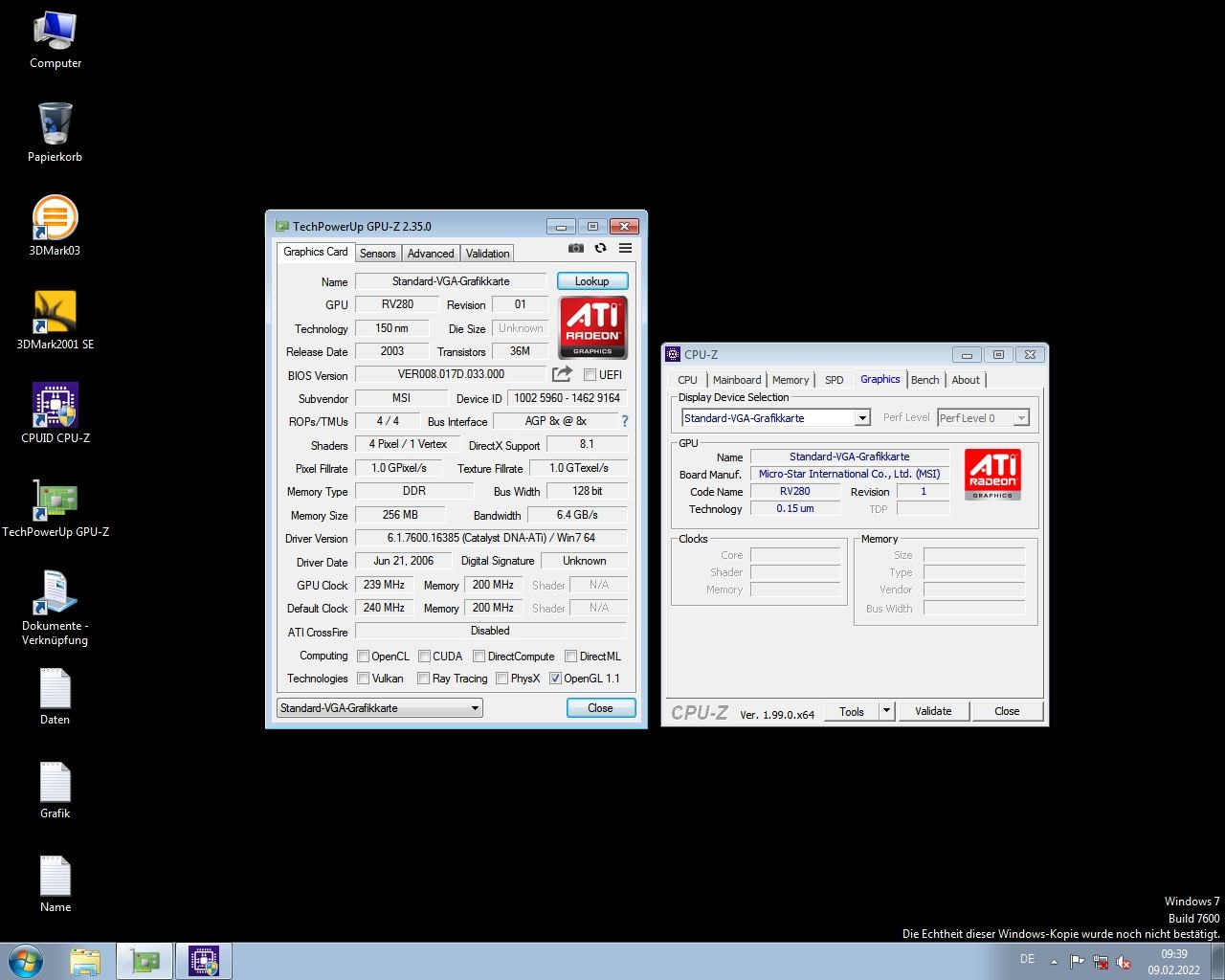

Ich habe folgendes Problem: meine eingebaute AGP-Grafikkarte wird trotz Treiberinstallation nicht erkannt. Somit laufen auch keine 3D-Benchmarks.
System: MSI K8N Neo2 Platinum Sockel 939 und MSI Radeon 9250 + Windows 7 Home.
Die Daten der Karte werden richtig ausgelesen, aber es wird immer gewarnt, dass kein Grafikkartentreiber installiert ist. Probiert habe ich den Cat 9.7 / 9.6 und auch einen DNA ATI Treiber. Der hat zwar die Karte richtig erkannt, aber auch da konnten keine Benchmarks abgespielt werden.
Ich möchte gerade alle meine AGP Karten auf Funktion testen und da wäre es nützlich, wenn das System läuft ;)

Nein, da wird leider kein Treiber durch Microsoft eingebunden. Das hatte ich mir ja auch erst erhofft: Windows 7 drauf und die Karte wird wie bei PCI-e sofort erkannt. Geht wohl doch nicht.
Laut meinen Recherchen im Netz war bei Windows 7 und den Catalyst 9.6 und 9.7 der Support da. Eventuell über einen Omega Treiber ?
Du hast aber Recht, bei 6.11 ist Schluss für die Karte. Das Ende mit XP.
Keine Ahnung, ob es einen Omega Treiber dafür gibt. Ich war nie ein Fan von. Was die offiziellen AMD Treiber angeht, AMD hat meiner Meinung nach den Support der "älteren" Karten zu früh eingestellt. Da ist NVidia besser.
Davon ab, Win7 + Radeon 9250 ist wohl eine ungewöhnliche Kombi. Ich bin gespannt, ob du das Prblem lösen kannst. Ich fürchte aber, dass es nicht geht. Vielleicht gibt es irgendwo noch Vista Treiber dafür?
