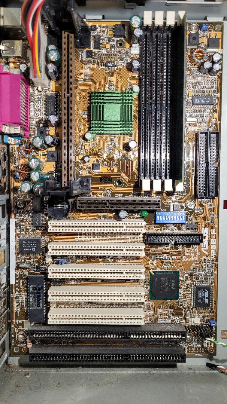

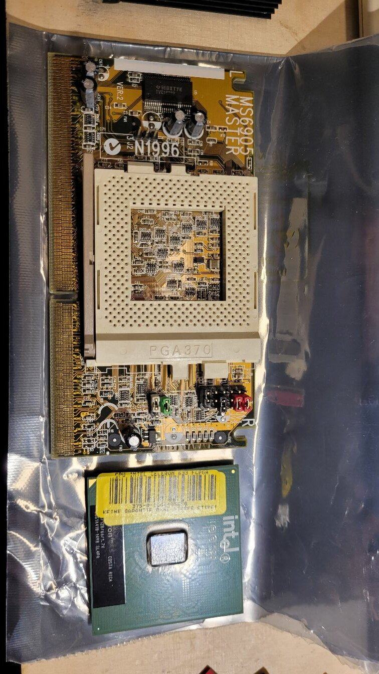

Nachdem ich hier etwas rumgestöbert hatte, habe ich aus meinem alten Slot1 System den Speicher ausgebaut, um zu sehen, welche Module es genau sind. Spontan die Kiste angeschlossen, läuft nicht.
Nur Powerswitch angeschlossen bzw. direkt gebrückt.
Verbaut sind:
P3B-F, eingestellt auf jumperfree
Celeron 633 per MSI 6905 Master Slot1-Adapter (FSB100 / Auto bzw. 1.9 Volt Vcore getestet)
Je mit den 128ern von Memory WorkX bzw. Infineon einzeln
Voodoo3 3000 (auch quergetauscht mit einer weiteren V3 3000)
Keine weiteren Karten verbaut, keine LW angeschlossen, nur ATX Stecker am Board
Verbaut war ein Codegen NT, quergetauscht mit einem 480W Chieftec aus dem nForce2 System, welches läuft.
Das einzige Lebenszeichen kam, als ich den CPU Lüfter vom Anschluss oben (CPU) abgezogen und unten (Powerfan) angesteckt habe. Der Lüfter begann zu drehen, aber Bild kam keines. Offensichtliche Schäden sind keine zu sehen. Sehr schade.
Jemand eine Idee?
Hast du nur die DIP switches auf Jumper free gestellt oder auch den JEN Jumper? Wenn der fehlt / nicht umgestellt ist, tuts das auch nicht.
"Geht garnicht mehr an" kenne ich leider auch von nem P3B-F, das war das bisher einzige Board was ich vermutlich durch eine Entladung übern Körper gekillt habe.

Danke euch für den Input.
Hatte das Manual für den Slot 1 Adapter und das Board geladen und alle Jumpersettings kontrolliert. Der Adapter lässt sich fest auf FSB 100 oder 133 jumpern. Auto wäre dann 66 MHz? Das überprüfe ich nochmals. Vcore dann auf Auto.
Den JEN Jumper für jumperfree hatte ich kontrolliert, schaue ich aber nochmal genau nach.
Welche POST Anzeige wäre für solche Fälle zu empfehlen?
Schau bitte auf Erfahrungen für den Slotadapter im Netz.
Manche Adapter liefern bei "Autosettings" auf unterschiedlichen Platinen unterschiedliche Spannungen.
Da gehen ganz schnell die 1,75V-CPUs über den Jordan, wenn man alles auf "Auto" bei der Spannungsversorgung stellt.
Lieber auf dem Board "Auto Voltage" und auf dem Adapter mit zu wenig vCore einsteigen, wenn man gar nichts findet. Und dann langsam hochjumpern.

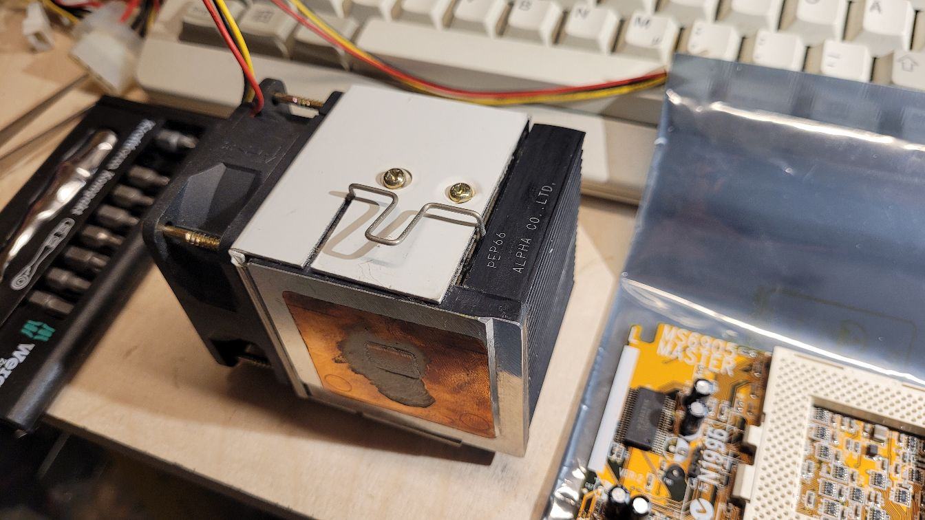

Components diassembled ... vielleicht fällt jemandem etwas auf. Manchmal läuft der CPU Lüfter an, wenn ich den JEN Jumper ziehe und erneut aufstecke (2-3). PCI Tridet und anderes 64MB Modul ändern nichts ...

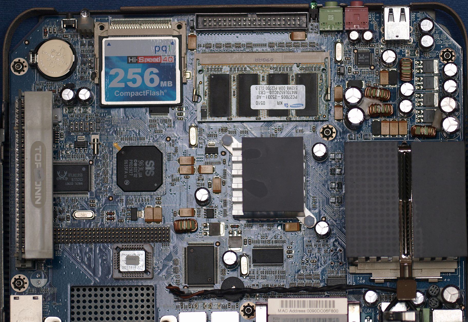

Hier experimentieren doch bestimmt einige mit CF Karten und CF-IDE Adaptern. Ich will gerade mal zum Spaß WinXP auf einer 4gb CF Karte installieren, bekomme das eigentliche Win Setup aber zum verrecken nicht gestartet... Ich mache ziemlich sicher etwas verkehrt, weiß aber nicht was. Ich kann via USB das XP Setup (blauer Textmode Bildschirm) anstoßen, formatieren und er kopiert die Daten auf die Karte. Dann kommt der Neustart wo das eigentliche Win Setup starten müsste und dort hängts dann entweder mit "Medienfehler" (FAT32 formatiert) oder mit "disk error" falls mit NTFS formatiert...
Muss man die CF Karte mit einen Tool in den "fixed disk" Modus setzen? Gehts sonst nicht? Falls ja: WIE. Ich habe blöderweise keinen CF Kartenleser hier, muss es also auf dem System machen, wo ich auch installieren will.
link del - keine ahnung was der für müll auf seinem server hat...
"Why this works (or at least my educated guess) - The code that checks if windows is being run from a removable device is in the windows bootloader (ntldr). When Linux is installed, it installs its bootloader (GRUB) to the master boot record. Since the Linux bootloader detects other installations on the computer, it will give you the option of starting XP. When it starts XP, it doesnt run the Windows bootloader code and runs its own code instead. This code doesn't have the check for removable storage."
CF Karten von Sandisk (auch andere?) kann man bearbeiten mit ATCFWCHG.COM
Most CompactFlash cards by default identify themselves as removable media instead of fixed disk.
SanDisk used to provide a utility (when asked) under NDA to change the type bit to Fixed disk.
It has however changed it stance on this and now refuses to provide it. This utility (ATCFWCHG.COM) can be found here:
You will need to boot DOS and run it with the CF configured as either the master on the primary IDE interface or the master on the secondary interface.

@Tzk ... Ich glaube gar nicht. Man braucht eine angepasste WinXP-Installation.
Der Windows-Bootloader erkennt die CF-Card als solche - und verweigert die Installation.
Es gibt angepasste ISOs mit einem manipulierten NTLDR-Bootloader.
Aber:
Tu's dir nicht an. WinXP lahmt wie eine Schnecke, selbst von einer U3-SD-Card mit 100MB/s. Die Zugriffszeiten sind zwar top, aber die zahlreichen Random-Zugriffe bescheiden lahm.
Greif' bitte zur SSD. Du tust dir keinen Gefallen. SATA-SSD am IDE-Adapter und alle paar Monate am (e)SATA-Port mit TRIM behandeln lassen, je nach Nutzung.
Mache ich generell auch, aber diese Maschine hat keinerlei Stromanschlüsse im Innern und der CF Slot ist fest auf dem Board verlötet. Denke dann ist auch klarer warum ich das versuche?
Nicht genau meine Kiste, aber gleiches Board. Nur das ich eine 4gb SanDisk verbaut habe:
CF Karten von Sandisk kann man bearbeiten mit ATCFWCHG.COM
Danke, so weit bin ich bereits. Ich tüftel aktuell daran, wie ich das Tool ausgeführt bekomme. Via USB booten geht, aber die Varianten von Freedos, die ich aktuell versuche, bieten keine Möglichkeit Daten zusätzlich mitzugeben oder ich bin zu doof.
@Tzk also ich hab schon erfolgreich XP auf einer CF Card installiert mit IDE->CF Adapter, es muss also prinzipiell gehen.
Aber ja, man hat dann im Tray permanent die Anzeige eines removable Mediums... Da gab es aber auch eine Anleitung zu, such ich Mal raus.
Sonst zu deinem Problem: Mal probiert udma abzuschalten und nur mit PIO zu booten?

Vermutlich dürfte der schnellste Weg, wenn der Removable-Bit nicht gelöscht werden kann, über GRUB sein. Dafür brauchst du nur eine passende Linux-DVD.
Ist zwar nicht perfekt hübsch, aber der NTLDR funkt nicht mehr zwischen.
  • Danke
Reaktionen: Tzk
Den Link hatte Sandman oben schon gepostet - genau das werde ich versuchen. Also Live Linux zum formatieren nutzen, dann WinXP (textmode) durchlaufen lassen, danach mit Linux GRUB hinbiegen und hoffen das es klappt. Alternativ habe ich einen Sockel mit 5V auf dem Board gefunden, ich muss mir "nur" einen Adapter stricken. Dann sollte ich eine 2.5" SATA HDD mit IDE/SATA Adapter angeschlossen bekommen.

Hatte ich erfolglos probiert. Aktuell glaube ich eher an die Problematik des removable bits.
Ich habe dann gestern entnervt aufgegeben und werde mir sowohl einen USB CF Leser als auch einen mSata IDE Adapter und eine kleine mSata SSD besorgen. Den Kram gibts ja mittlerweile für Kleingeld aus fernost… So macht es jedenfalls bisher wenig Spaß mit dem System zu arbeiten.
Immerhin gibt es neben dem PCI Slot einen 5V Stecker, darüber lässt sich eine HDD oder SSD befeuern.
Davon abgesehen ist der Bioschip gewickelt und award drauf, mal gucken ob man da was freischalten kann :d
Microdrive? Passt in den CF-Slot...
Ansonsten such dir eine ESS Solo1-PCI Soundkarte und mach das Teil zur Win98-/DOS-Retro-Maschine. :D
Ich bin fest überzeugt, dass der CF Anschluss auf dem Board doof angebunden ist.
Klar. Microdrive ginge auch, aber kann man den Platten noch trauen?
mSata wäre wirklich für XP die beste Lösung. CF macht nur bis Win98 Spass, habe ich mir jetzt so am P3 Rechner durch ausprobieren auch abgeschaut.
Habe selbst noch mSata, /Sata/IDE adapter liegen. Meine 64GB mSata hat es leider gehimmelt. War super , um die schnittstellen auszureizen oder Sata PCI Adapter zu testen, wo der Flaschenhals liegt.
War jetzt auch eher auf den Rechner und Platz getrimmt.
ne SATA SSD geht natürlich auch, kommt darauf an wie die angebunden werden können. kompakt PCs haben oft schnittstellen für Notebooks, mSATA, IDE 44pol etc. deswegen mein Post. XP allgemein wäre ne SSD passen. Zumal SSD Tools auf XP auch funktionieren. TRIM
