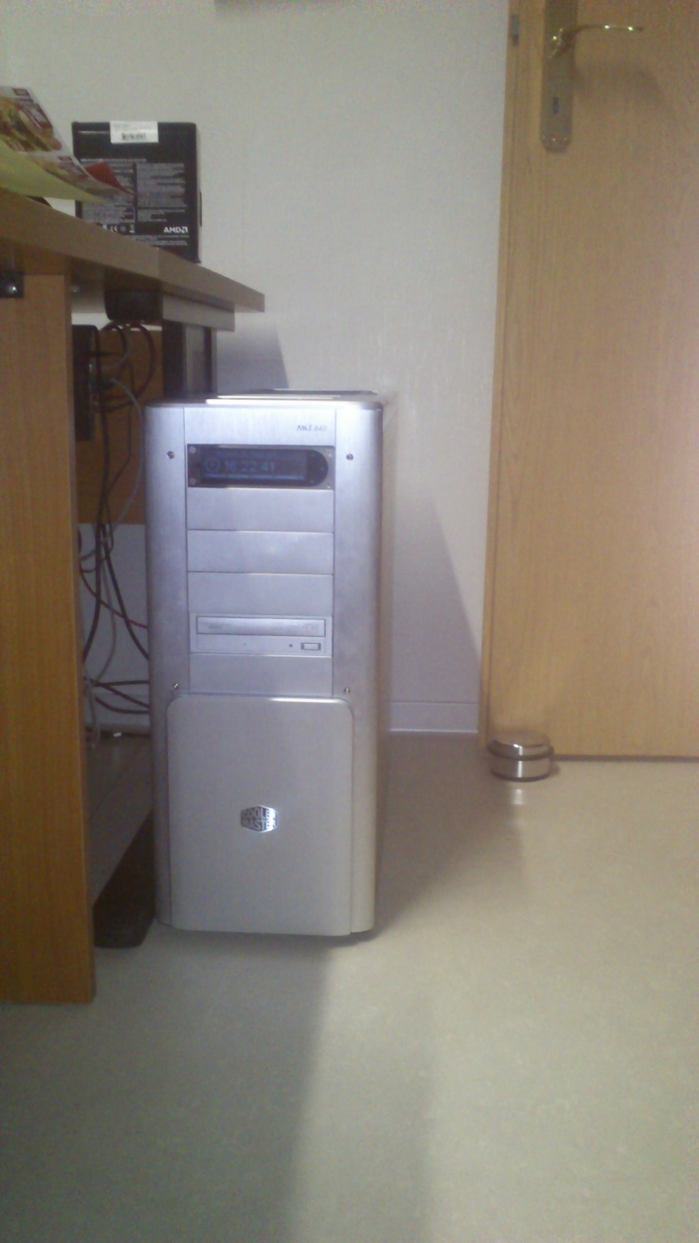

Hat hier jemand zufälligerweise noch ein ATCS 840 von Coolermaster in Betrieb? In der Farbe Schwarz?

Sieht das nur so aus oder ist da ein Knick drin?
Ich müsste mal nachschauen, ich glaube mein Fenster hat ein bisschen gelitten. Eventuell könnte man die tauschen, wenn es niemand haben will
Ist das Licht respektive mein Schattenwurf, das Ding ist komplett unbeschädigt. Werd nacher ggf. nochmal ein neues Foto hochladen.
Ich hatte vor ein paar Wochen die Seitenwand in silber bestellt. Diese hatte leider trotz Neuware ein paar Gebrauchsspuren am vorderen Teil. Nachschicken konnte mir Stockclear keine, da bereits alle abverkauft waren, so dass ich sie letztendlich behalten habe.
@Tzk
Der Via KT133 ist nur ein moderner KX133, der die damals neuen Athlon und Duron unterstützte, die das neue Busprotokoll erforderten.
Erst der KT133A unterstützte (offiziell) den FSB133.
Nicht wirklich besser, aber schwarz eloxiert + bescheidene Lichtverhältnisse sind irgendwie immer eine schlechte Kombination. Kein Knick im Seitenteil, das sind die Spiegelungen im gebürsteten Alu. Das einzige was mir aufgefallen sind minimale Wölbungen um drei der eingestanzten Gewindebolzen, aber die stammen aus der Produktion:
vom ATCS oder sprichst Du von etwas anderem?
@Viper63 was ist mit Deinem ATCS passiert oder wie kommst Du zu diesem Seitenteil?
Die Wölbungen um die Bolzen hat meines auch
Ich hatte diese für ein Lian Li PC-7 bestellt, aber auch in Holland wie du. Nur meine war trotz Neuzustand schon beschädigt in Form von Schleifspuren.
meines kam aber damals direkt von CoolerMaster aus NL
Das ATCS war recht ausgiebig gemodded (komplettes Top ersetzt für Aqatube+Radiator, innen schwarz eloxiert und weiß gepulvert und diverse andere Umbauten) und wurde letztendlich aus Platz- und Zeitgründen entsorgt und durch etwas kleineres und kompakteres ersetzt. Ich war mit dem Projekt nie so wirklich zufrieden und konnte mich irgendwie nie dazu durchringen das Seitenteil zu verbauen :fresse:
