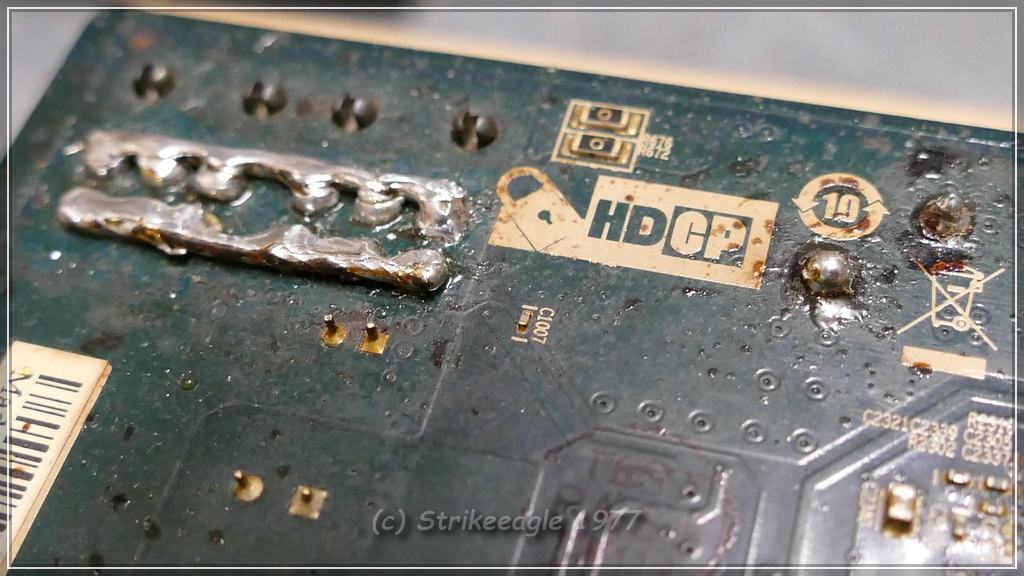

"die Karte macht aber ab und zu Fragmente bei Last ..."
Warum tut das jemand? :cry:
Äh, sind normalerweise nicht nur 3 Pins vom 8pin auf 12V und der vierte Pin in der Reihe ist ein sense PIN, der an Maße kommt? Falls ja, dann hat das bestimmt gut gescheppert…

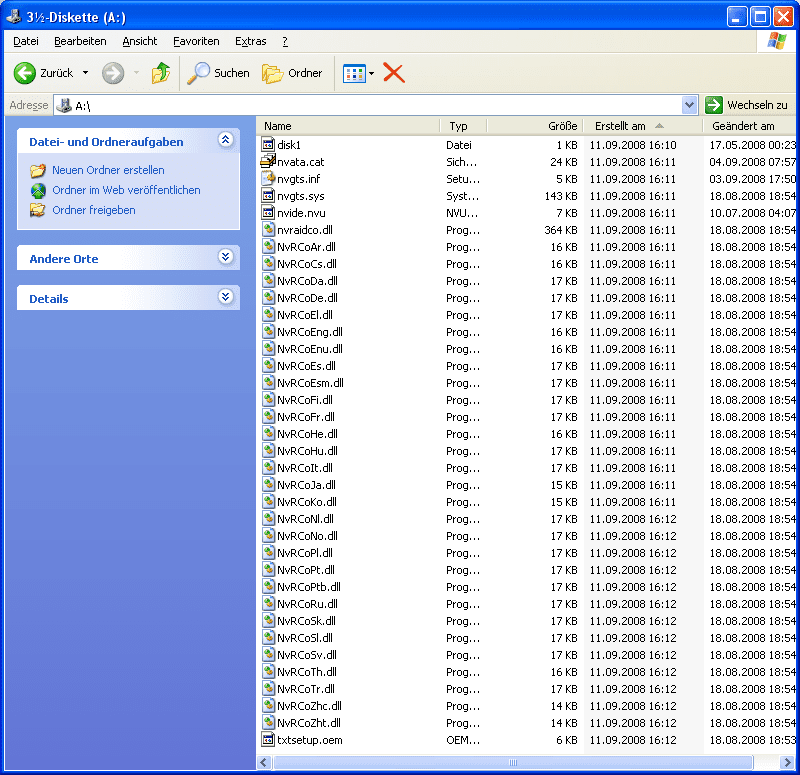

Ich habe auch noch eine Floppy-zip "Floppy_AN68-15.zip", in der ein nforce-Treiber als IDE-Treiber für XP bereitgestellt wird. k.a., ob der auf Deinen Chipsatz passt.
Edit: oh, auch noch folgende gefunden: "Fernandos_XP_32bit_NF4-5_non-AHCI_WHQL_Pack_v.5.8" und andere Dateien zum NForce. Ich hatte mal ein oder zwei Boards mit dem Chipsatz und offensichtlich noch einige Treiberpakete hier.

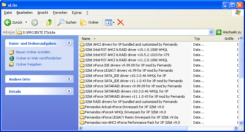

Fernandos gemoddeten Treiber vertraue ich, da ich mir vor Jahren schon eine Sammel XP Iso damit gemacht habe
Und dann kam so etwas raus
XPSP3ARUAwomIE8wmp10.iso
Leider bei den nForce Treibern klappte das nicht richtig, da es zu viele unterschiedliche gab mit nvraid...

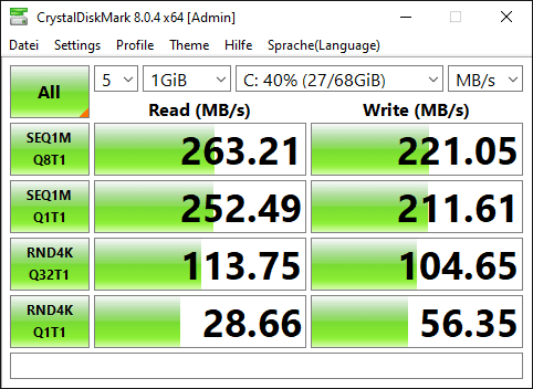

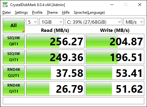

Nun zum Vergleich - PC läuft nun mit XP und w10
W10 nur SATA1686889819790.pngw10 AHCI1686889853380.pngXP nur SATA1686889884298.png

Ich denke auch das hier entweder ein stümperhafter Reparaturversuch unternommen wurde oder das jemand Kabel direkt angelötet hatte. Vielleicht weil die normalen Stecker nicht ins Gehäuse gepasst haben?

ja, so habe ich es eben erlebt (jetzt auch wieder) - deswegen habe ich mir auch ein USB-Floppy besorgt um die auseinander zu halten. Ein paar solcher Boards habe ich schon gemacht. Und mit nLIte das immer wieder für vermeintlich eine Installation ein zu binden ist mir zu mühsam gewesen damals.

Ich Frage mich, warum man sowas macht? Hatte der Vorbesitzer nur einen 6 Pin Stecker frei? Oder waren nur 2 Adern angelötet?
Hab ich aus Platzgründen auch schon machen müssen. Zwei Adern sind aber ein bisschen wenig. Aber vielleicht friert der Rechner, da kann man ein glühendes Kabel schon mal als Heizung missbrauchen. Riecht nur kurz ein bisschen komisch, dann ist die Plaste verbrannt...

Ja, das mache ich auch so und speichere Jeden Treiberdownload jedes Boards, das ich einmal behandelt habe. Und das M3N78-EM ist mal wieder eines, wo bei ASUS nicht alles richtig zum Holen gab. Backup habe ich auch gemacht, wenn ich es noch einmal bekommen sollte um eben AHCI unter XP drauf zu machen. Doch ein recht großer Unterschied vielleicht noch bei der SSD Geschwindigkeit dann ?
Naja, ob der Treiber jetzt 200 oder 220MB/s macht, ist am Ende auch wurscht.
Ich lasse idR die Finger vom nForce, weil die nForce-Treiber kein TRIM können. Also auch nicht nachträglich mittels Tool.

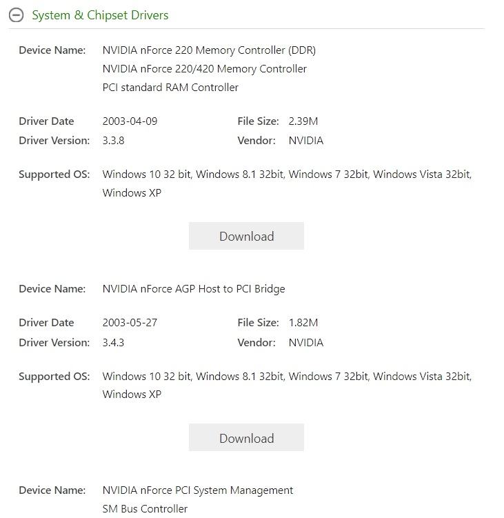

Kann man das Win10 nicht in den "testmodus" versetzen? Dann sollte die Signierung aushebelbar sein...
Jupp, musst du bei jedem Neustart bestätigen oder neu auslösen. Nervig ohne Ende. Aber du musst erstmal 64Bit-Treiber bekommen. Die 32Bit-Treiber für Win10 datieren auf 2003 beim NF2... :d
