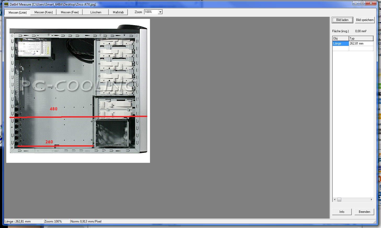

ich hab mal nach einer Seitenansicht gegoogelt und den Platz ausgemessen.
http://www.pc-cooling.de/product_info.php?products_id=3397&language=de&ref=1000#top
Eine Geforce 9800 GTX hat wohl 280 mm, oder?
Von daher schauts schlecht aus. Das Messprogramm sollte um einiges genauer als 20 mm sein.
ciao Tom
