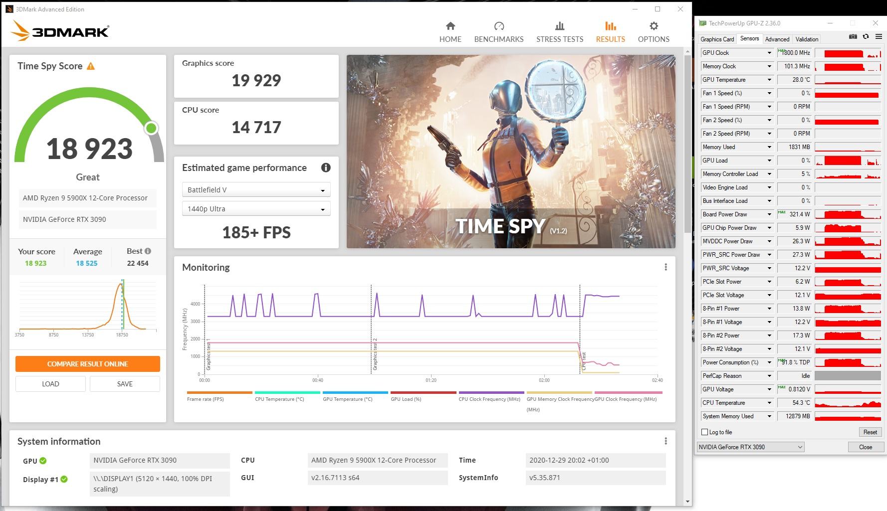

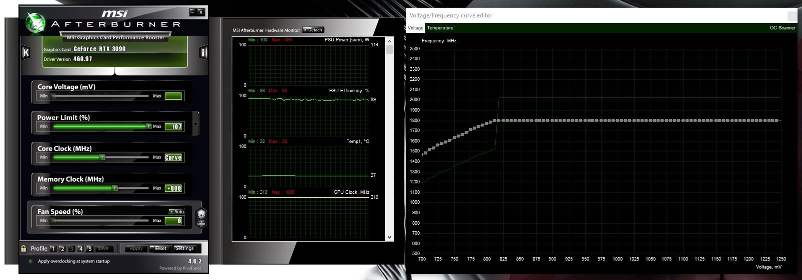

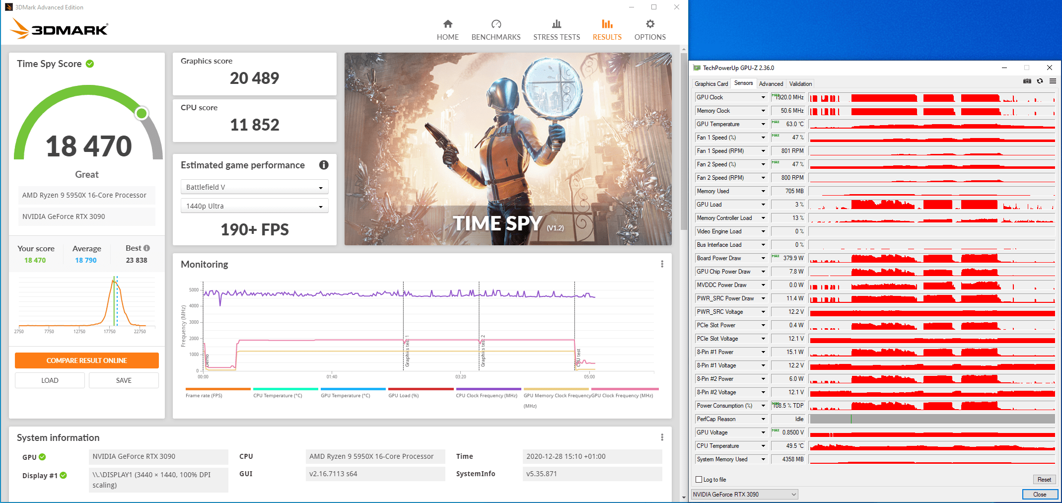

RTX 3090
Nvidia Founders Edition
1905 MHz UV (+240 -Auch wenn irgendwie 1920 MHz anliegen)
850 mV UV
66 °C UV
47% Lüfter (Standard)
Kann mir jemand sagen, wieso Sie auf 1920 MHz statt 1905 MHz geht?
ja irgendwie scheinen die Sprünge immer in 15mhz schritten zu gehen, und bei 1905,xx springt der auf die nächste höhere Einheit hoch. Ob das die tatsächliche anliegende HZ Zahl ist oder nur die "Angezeigte" bin ich mir auch unschlüssig.
Das stimmt schon so. Ampere arbeitet mit Booststeps a' 15MHz.
@Tues86 Unter idealen Bedingungen - Temperatur schön niedrig und nicht so viel Last und nicht im Powerlimit - gibt die Karte 15 bis 30 MHz mehr drauf als eingestellt ist.
Da bin ich bei euch, aber es steht ja auf max. 1905...wieso geht die Karte einen Step höher auf 1920.
Boost Takt. In jedem UV-Guide wird geschrieben, dass ihr bestmöglich 15 Mhz unter eurem Wunschtakt einstellt, da in der Regel der Chip echte 15 Mhz drauf packt.

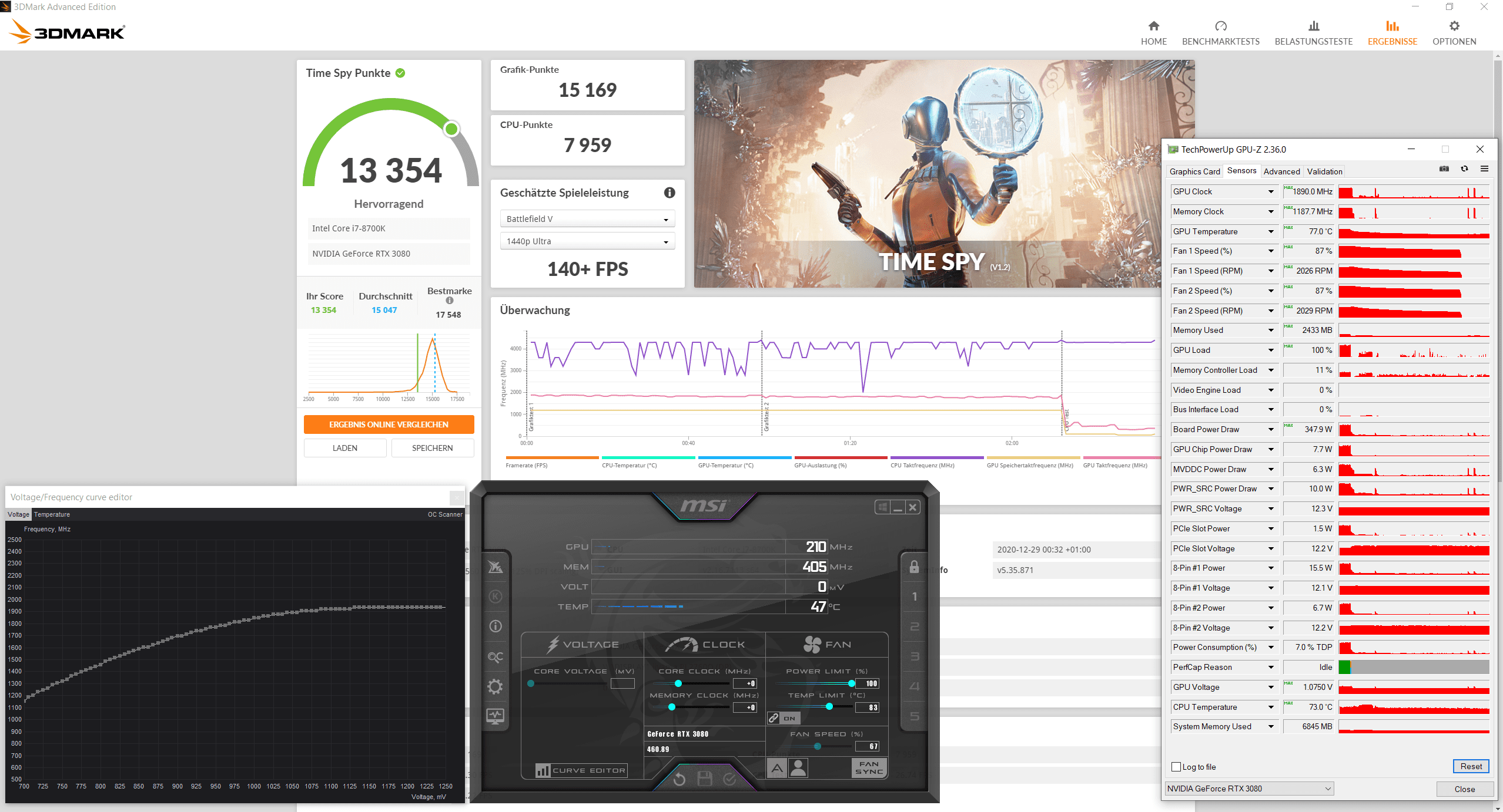

Wie kann man sich im TimeSpy live die Stats anzeigen lassen wie Temp core usw. ?

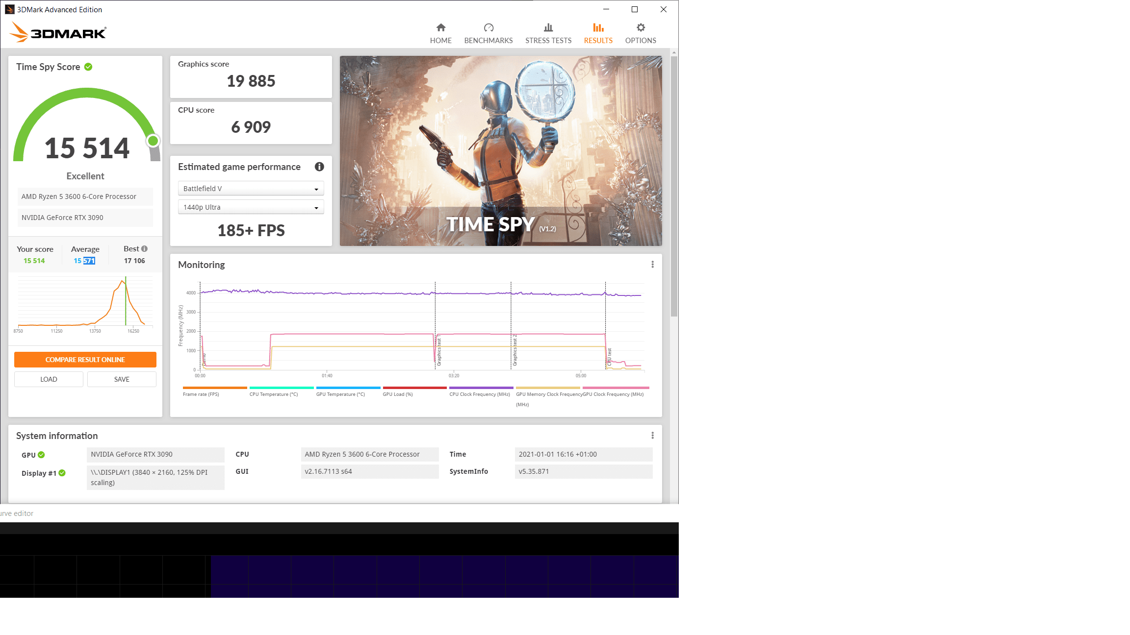

ASUS TUF 3090 OC
hab mich mal bei 1800mhz mit 0.812V festgelegt. Takt liegt auch in games mit RT dauerhaft an und läuft stable so weit (35h+ cyberpunk all max).

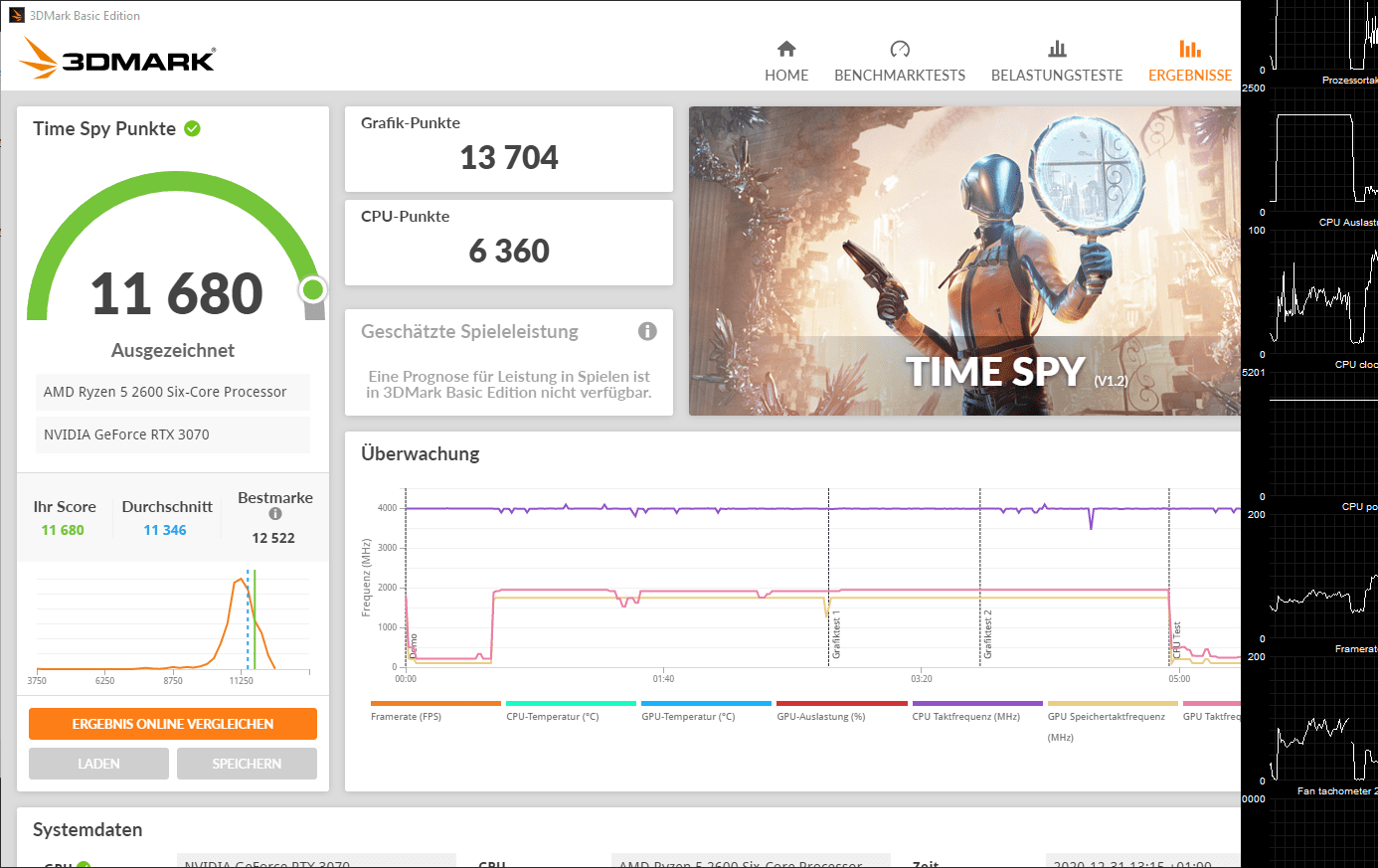

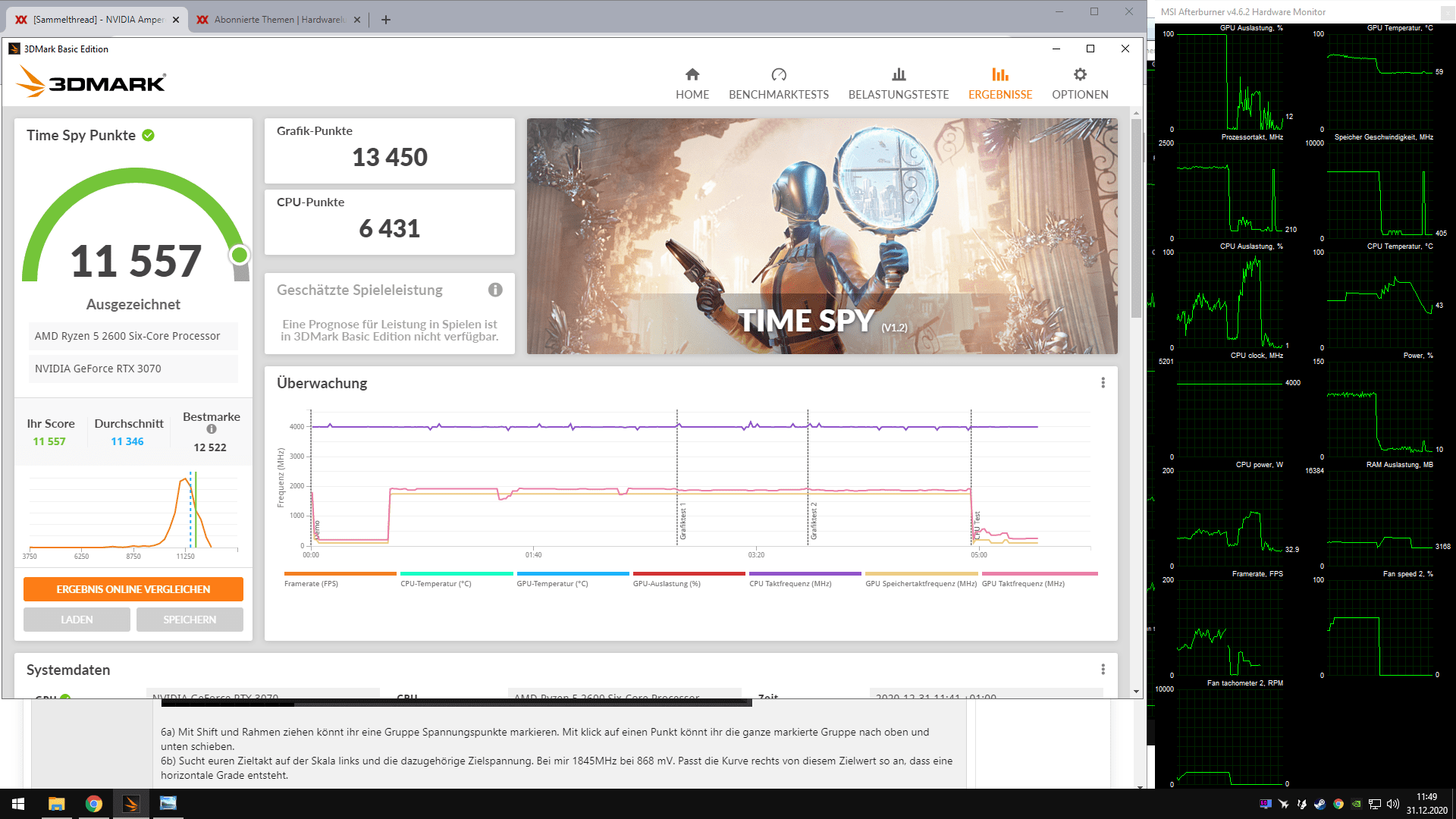

Habe nun bei einer Gigabyte GeForce RTX™ 3070 GAMING OC 8G zugeschlagen (Danke auch an @ralle_h für den Bot!) und teste die Graka. :)
a. GPU Takt 1905@1025
b. VRAM Takt 7000
c. Maximaltemperatur unten im Afterburner-Graphen 75
13450@3D Mark
a. GPU Takt 1950@906mV
b. VRAM Takt 7000
c. Maximaltemperatur unten im Afterburner-Graphen 60
13704@3DMark
Ergo 1,89% schneller, stromsparender und 15(!) Grad kühler!

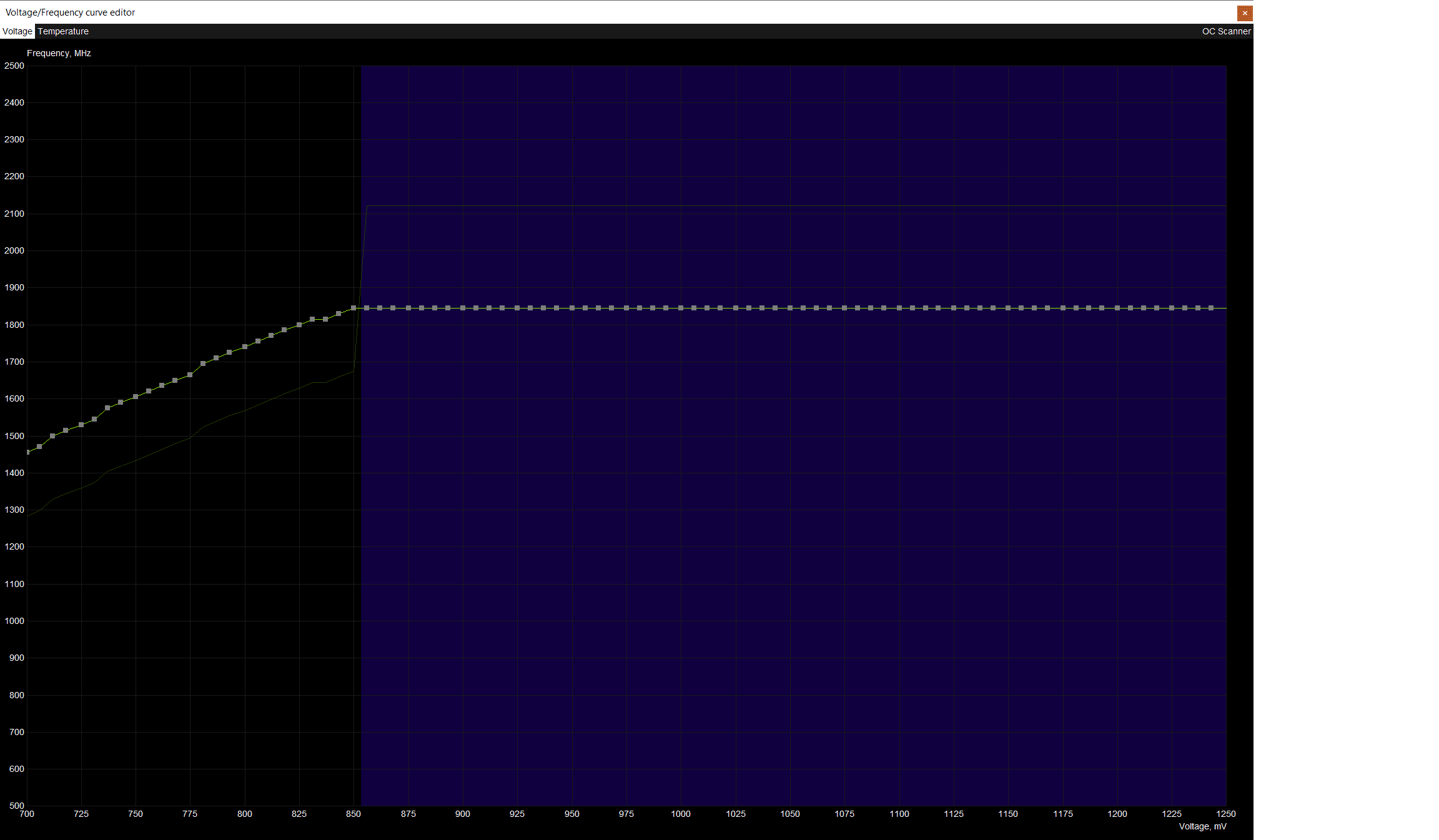

Wie alle schon beobachtet haben, sofern man einen halb wegs guten Chip hat, ist UV fast schon Pflicht ohne auf Perfomrance verzichten zu müssen. Schön leise, kühl und effizient. Krass was man da rausholen kann. Interessant auch, dass die RTX 3090 ab 1900 / 1950 Mhz so dermaßen überproportional Strom frisst. Auch heavy finde ich die Temps generell nach 30min zwischen non-RTX und RTX Games. Da liegen bei mir zumindest ca. 5-8 Grad Unterschied. Und klar, ins PL stößt man mit RTX Viel schneller. Profil 1 ist jetzt mein alltagsprofil. Ich schaue mal was nach unten geht mit 800mv etc. Viele Grüße und viel spass beim benchen.
