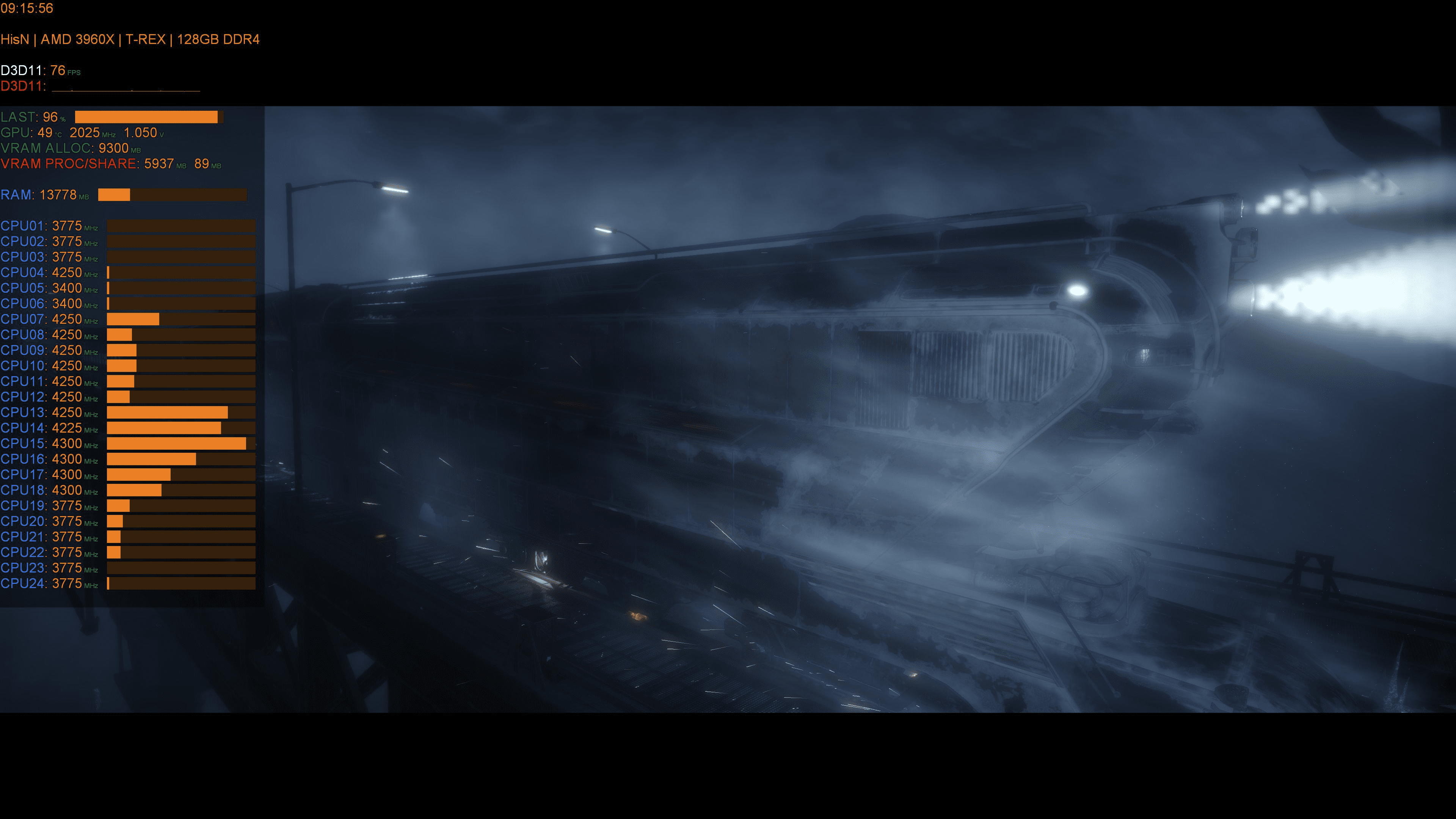

Mit welchem Programm kann man eigentlich auslesen, wieviel Speicher der Graka während eines Spiels belegt sind?
Afterburner.
Sogar seit der Beta 2 getrennt nach System und laufendem Prozess.
Was je nach Game ein deutlicher Unterschied sein kann.
