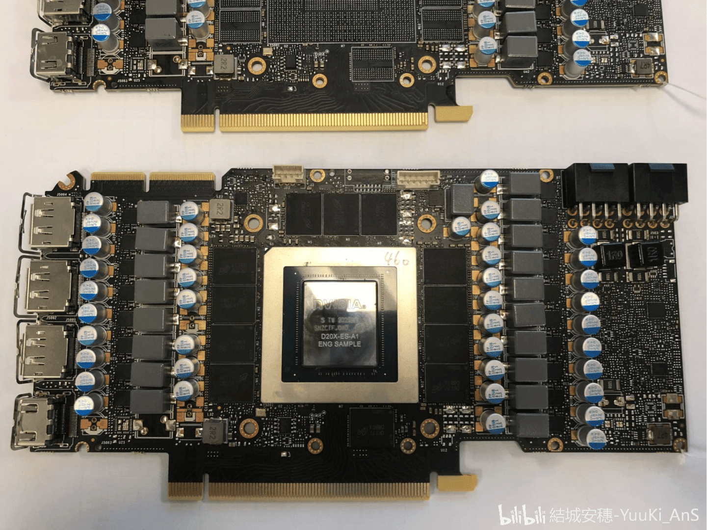

Dem widerspreche ich jetzt einfach mal. Die Asus Tuf hat ein viel höheres PCB welches über die Slotblende hinaus geht. Deswegen würde ich sagen, Custom.
Meine Einschätzung ist, dass das Referenz PCB nur diese Kerbe nicht hat und eben keinen 12pin sondern 2x8pin.
Schätzen musst du da nicht, das Referenz-PCB ist bereits bekannt:
