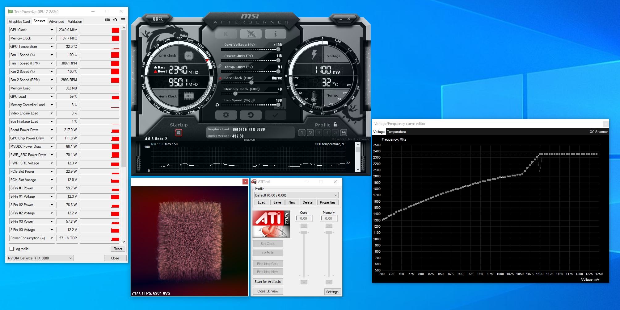

Schneller Weg wie man UV mit dem Kurve-Editor betreibt:
https://www.hardwareluxx.de/community/threads/nvidia-ampere-sammelthread.1275880/post-27788642 bzw. https://www.hardwareluxx.de/community/threads/nvidia-ampere-sammelthread.1275880/post-27789066

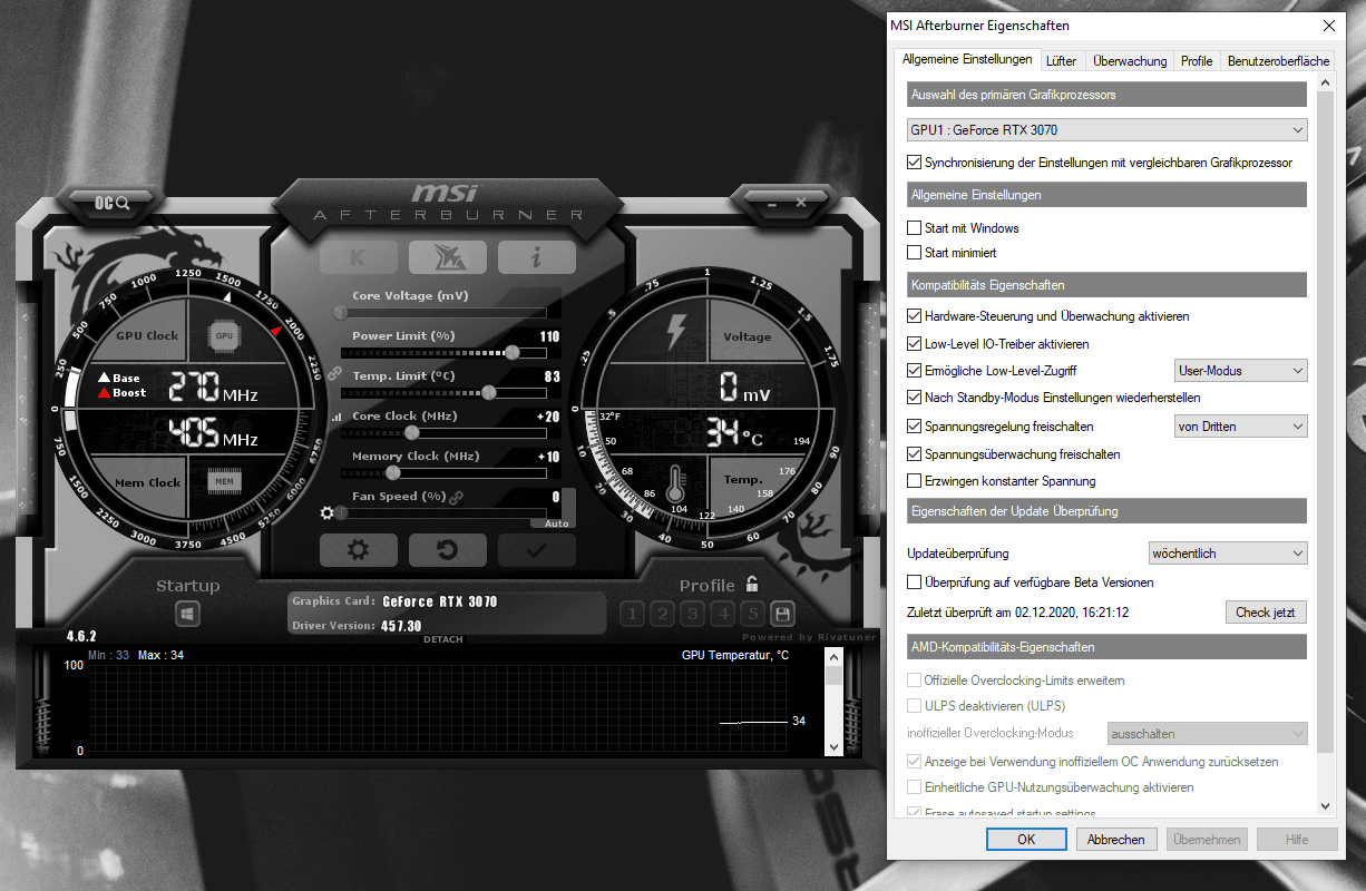

Afterburner installiert aber die Karte mags wohl nicht, bekomm den Core Voltage Regler nicht freigeschaltet, jemand eine idee worans liegen könnte?
Is ja auch ne alte AB-Version, die Du da benutzt.
4.6.3 Beta3 ist aktuell, und die Ampere-Unterstützung hat erst mit 4.6.3 Einzug gehalten.
Nur für den Hinterkopf: Core-Voltage hoch drückt die Karte nur noch mehr ins Power-Corsett, und negative Werte kann man damit nicht einstellen.
Also isses eigentlich egal ob der Regler geht oder nicht.
muss mal Beta3 testen!
mit 4.6.3 Beta 2 hat meine Lüfterkurve nicht funktioniert, Lüfter blieb einfach auf 0!
mit 4.6.2. funktioniert die Lüfterkurve bei mir.
wo kann man die denn laden?
Für die neueren kurz das Guru3D-Forum durchsuchen. Unwinder haut dort die direkt-Links raus.

Habe nun AB 4.6.3. Beta 4, damit läuft meine eigene Lüfterkurve wieder!
Danke für den Tipp, dachte ich hätt die letzte Version,
nun stellt sich mir die Frage, alle schreibnse zum Undervolten MSI Afterburner, wenn der Regler aber nicht ins negative geht dann hab ich wohl den falschen ansatz, wenn ich die Spannung leicht senken möchte.
