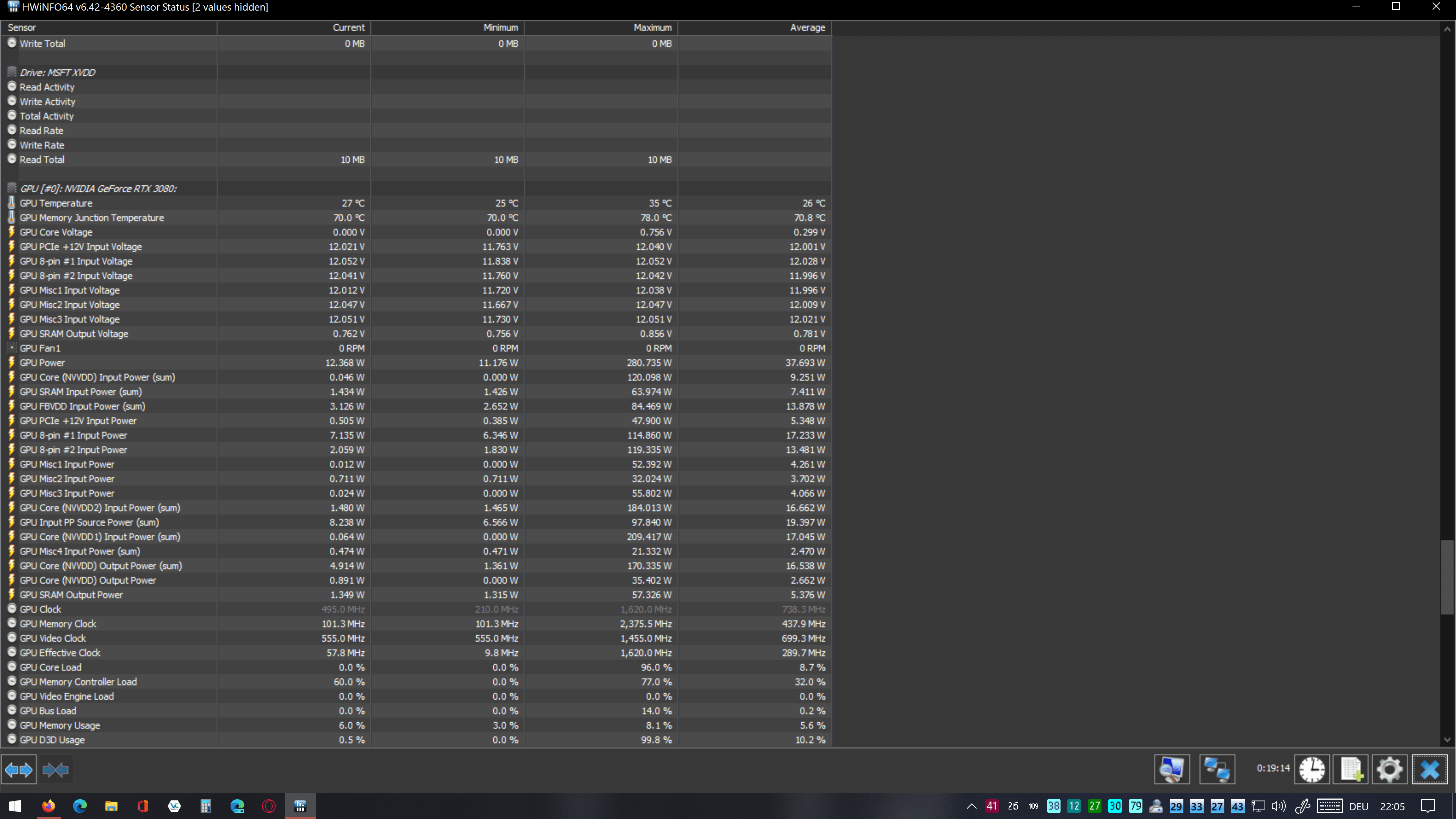

Bin mir nicht sicher ob das richtig ausgelesen wird. habe hier eine Gigabyte 3080 waterforce wb da hat der Speicher im idle schon 70 Grad und unter Last 80 Grad dann gehts auch nicht mehr höher selbst mit +1500 nicht.
Bei mir kommt es halt schon grob hin, nur die Max Werte kommen mir sehr hoch vor. Laut den ausgelesenen Werten schrammt meine Gigabyte bei Furmark an den 110 Grad.
Das ist ganz schön viel. Ich hab die Waterforce Extreme und die kommt im Idle auf 30-33°. Hab allerdings auch ein offenes Gehäuse und externen Radi.
Da simmt was nicht mit dem auslesen.Höher wie 80 Grad geht die nicht da kann ich die prügeln wie ich will.

Was auch komisch ist gpu core voltage 0,000.
Auch wenn ich höher gehe genau die selben temps.
