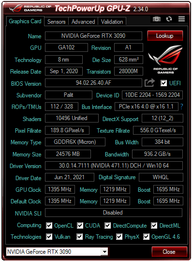

Nun scheitert es am Flashen der Palit 3090. Ich habe das Flash tool (heißt "VGA_BIOS_Upgrade_1201-1.exe") von der Palit Homepage geladen und ausgeführt - es kommt Loading BIOS Update module, kurzer Blackscreen und dann die Meldung -> no need to update your VGA BIOS (or not support for your VGA card). Hast du vielleicht eine Idee?
Dann ist es wahrscheinlich das falsche Bios-File.
Bei mir nennt sich das ganze VGA_BIOS_Upgrade_0531-3090
Obwohl ich gerade aus meiner Ordner-Struktur hier auf der Platte nicht ganz schlau werde (ist auch zu lange her^^). Denn ich hab den Updater nur nebenbei liegen und mir die beiden Bios-Files (Orig und RBAR_Orig) für meine Karte separat abgelegt ... Sorry.
und GPU-Z sagt du hast nicht das neuste BIOS drauf, ja ? :)
Also jetzt nur mal ganz banal nachgefragt xD

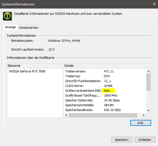

Meine Karte ist vom Herbst 2020 und ich habe noch nichts dran gepfuscht - würde mich schwer wundern, wenn ich aktuell wäre. Und dann müsste RBAR ja aktiviert sein, da ich alle anderen schritte vorher befolgt habe.
Auf der Palit Webseite steht leider nicht, welche Versionsnummer die neueste ist.
EDIT: was würde passieren, wenn ich auf meine 3090 Gamin Pro das Gaming Pro OC BIOS flashen würde? Kann da was bricken?
EDIT 2: Habe gerade das File von der OC Version geladen und wollte einfach mal Flashen - es ist das gleiche Update File und sucht sich scheinbar dann das passende BIOS selbst.
Bin also weiter an dem Punkt, dass das Palit Update File meint, dass kein GPU BIOS update nötig ist.

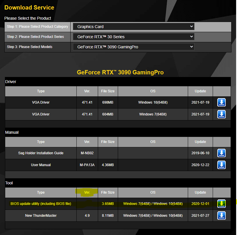

@ChewbakkaPL
Ich hab erst letzte Woche meine GamingPro Oc mit den Tools von Palit geflasht.
Zuvor hatte ich das Auslieferungsbios aufgespielt. Dann wollte ich das rBar-Tool benutzen, was die gleiche Meldung wie bei Dir gebracht hatte.
Auf der Seite gab es aber noch ein älteres Update-Tool. Das lief und danach lief auch das rBar-Tool.
Die angehängten Nummern im Namen der Exe habe ich gerade nicht zur Hand und müsste/könnte ich am Wochenende nachschauen.
Auch nicht mit nvflash?
Also ich meine wenn Du Dir das File als .rom besorgst und nicht als .exe
Noch nie benutzt - ist das genauso Schimpansensicher, wie so ein Update Tool der Hersteller? Wo finde ich so ein BIOS File? Auf der Webseite von Palit kann ich das nicht direkt herunterladen.
@ChewbakkaPL
Da wäre ich dir sehr dankbar dafür. Wo hast du das ältere Tool gefunden? Und womit hast du das Auslieferungsbios aufgespielt? Und woher hast du die Auslieferungsbios Datei? Dieser ganze Bereich ist etwas Neuland für mich.
Danke vielmals für eure Hilfe!

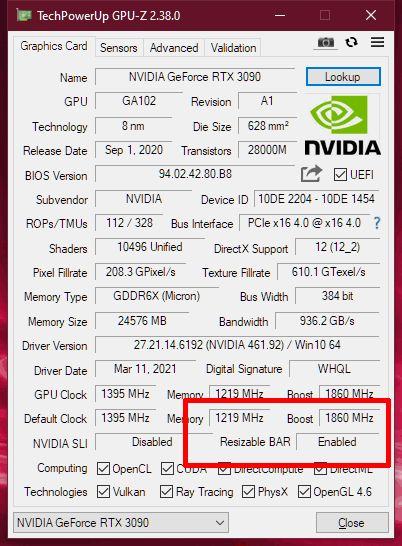

Da gibts ein BIOS mit der Versionsnummer 94.02.42.00.A7 - mein aktuelles ist: 94.02.26.40.AF
Das BIOS von Techpower Up also mit NVFLASH aufspielen und dann nochmal Palit Tool versuchen?
Das .42 hat schon rBAR-Support. Das ist das neueste. Danach brauchste das Palit-Tool nicht mehr.
Und ja, ist genau so Sicher/Unsicher wie die .exe. Denn die macht im Hintergrund nix anderes als nvflash zu starten^^

@ChewbakkaPL
Ich hatte vor Aufspielung des Gigabyte Bios (390W) ein Backup mit nvflash gemacht.
Das kam dann wieder drauf.
Danach von dieser Seite der Updater in "VGA_BIOS_Upgrade_1201_1.zip":
Und danach "Palit rBar_BIOS_Upgrade_0325-3090.zip", wobei ich dieses gerade nicht mehr auf der Palit-Seite finde.
Ich habe dieses Zip daher hier mal angehängt.
  • Palit rBar_BIOS_Upgrade_0325-3090.zip

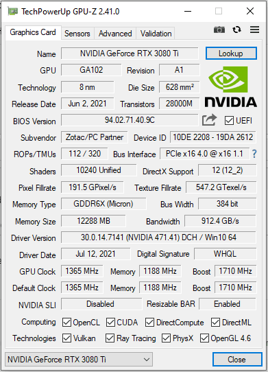

Hallo Leute, ich habe eine Zotac RTX 3080 Ti AMP Holoblack
da steht ja Resizable BAR = Enabled
heißt das es ist jetzt "richtig" aktiv oder nur das es im BIOS angeschaltet ist ?
lg

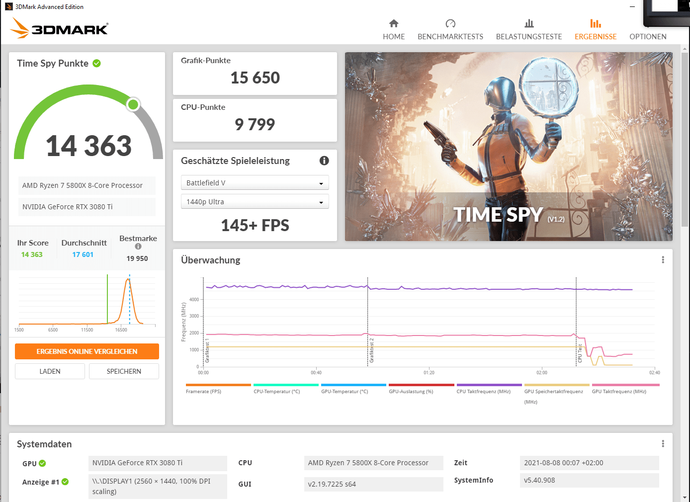

irgendwas stimmt mit meiner 3080 ti nicht, die ist in timespy viel zu langsam...
Ja es ist richtig aktiv. Enabled steht da nur, wenn alle Voraussetzungen erfüllt sind.
